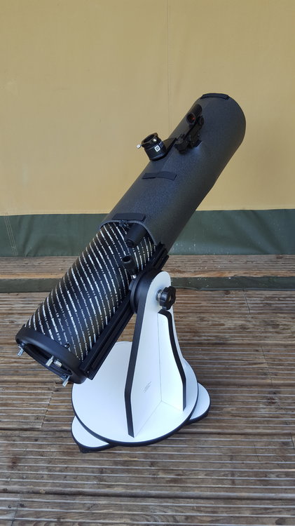

Je ne trouve pas les Dobs de table ridicule (mais bon, avec 1,74m je suis un nain ;-) , et le Heritage 130mm est imbattable pour son prix. Bon, la mécanique de l'avant est tout juste fonctionnelle, mais c'est pour le rendre coulissable, et ça marche. Et comme télescope pour un coin de la voiture en vacances il est bien pratique. L'optique est bien meilleure que celle d'un 130/900 sphérique (et il bat même mon 130/650 Skywatcher classique par son obstruction secondaire plus réduite!) Et les Dobs même de table ont l'avantage d'avoir des montures très stables (plus que beaucoup de 114/900 et 130/900 -- une bonne monture EQ3 coûte plus que €200, donc il faut bien rogner quelque part...).
Question utilisation: pas de table. Un tabouret ou une caisse, et une chaise pour l'observateur. Il faut également passer au Dec-thlon pour acheter un tapis de yoga pour en faire ce monstre:
fetch?id=1355405&d=1506254014
Bon, il est clair que si on a l'argent pour un 150/1200 "classique" et que la transportabilité n'est pas un critère il vaut mieux ne pas prendre un télescope pour les nains ;-).
Question barlow bon marché qui soit encore potable: une GSO ED 3x n'est pas mal (elle est revendue par bien des gens pour leur marque 'maison'):
https://www.telescopes-et-accessoires.fr/en/lentilles-de-barlow/726-lentille-de-barlow-3x-ed-kepler.html
En plus, avec un oculaire 25 et un 10mm ça donne 25/10/8/3,3mm ce qui n'est pas mal (on va des grossissement typiques pour le ciel profond vers des grossissement plus "lunaires") et en rajoutant plus tard un 15-17mm on aura une gamme de grossissements bien étagés, tandis qu'avec une barlow 2x il est plus difficile d'éviter les doublons.
