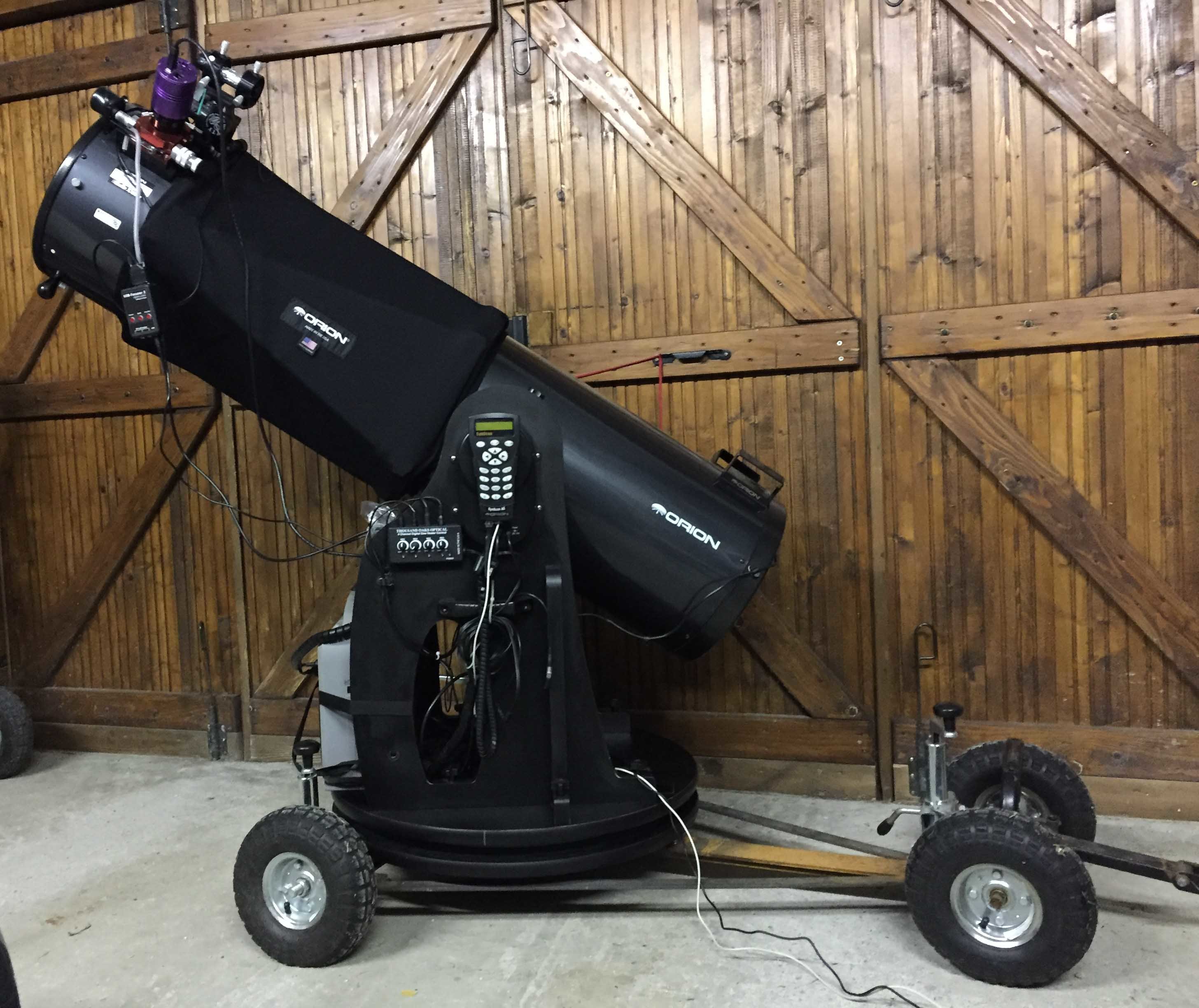

La pièce principale, mon vieux compagnon qui m’accompagne depuis un certain nombre d’année en visuel et maintenant en VA: Un Orion XX12 goto qui a subi quelques modifications.

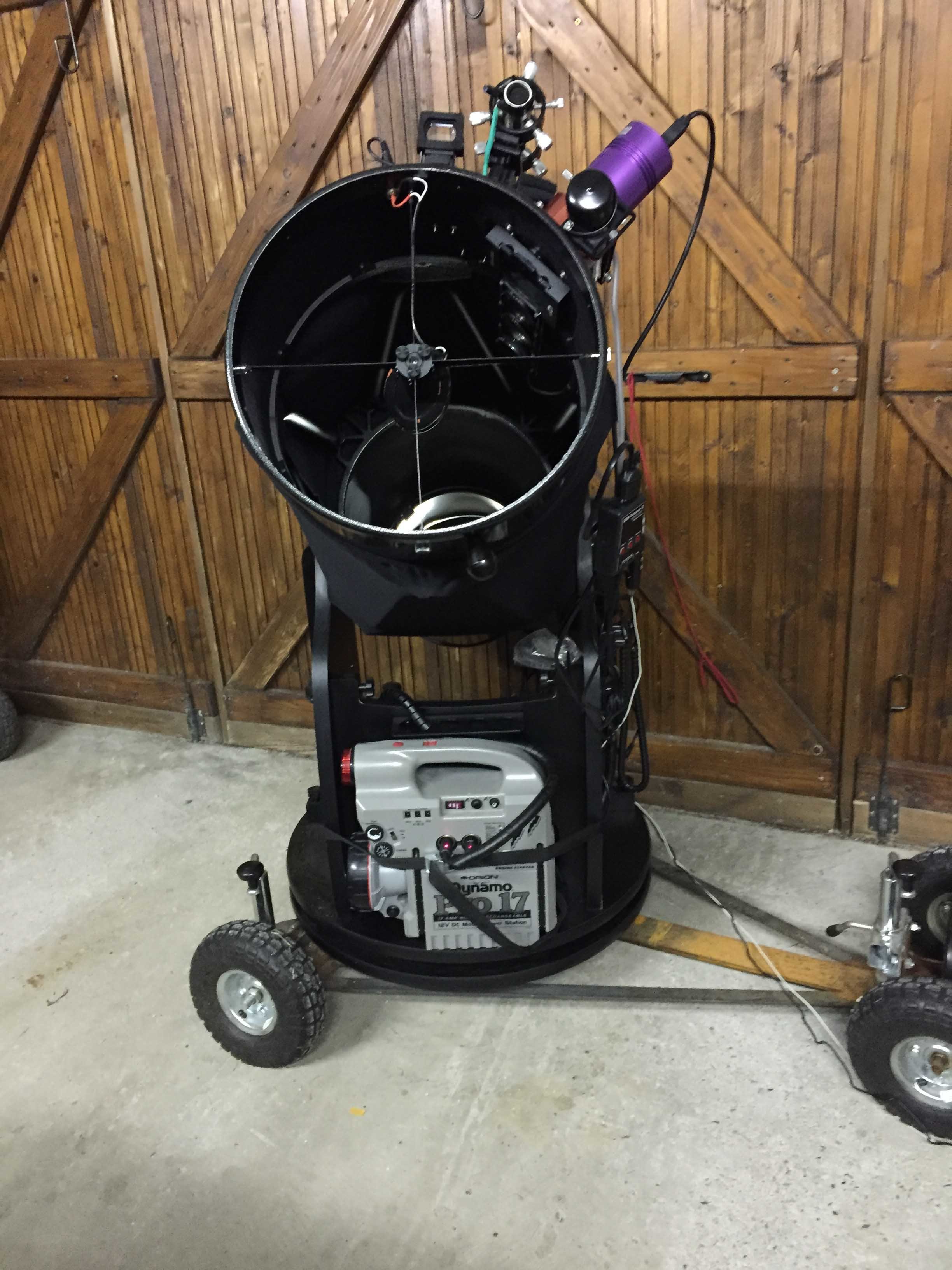

Alim PowerTank 17A

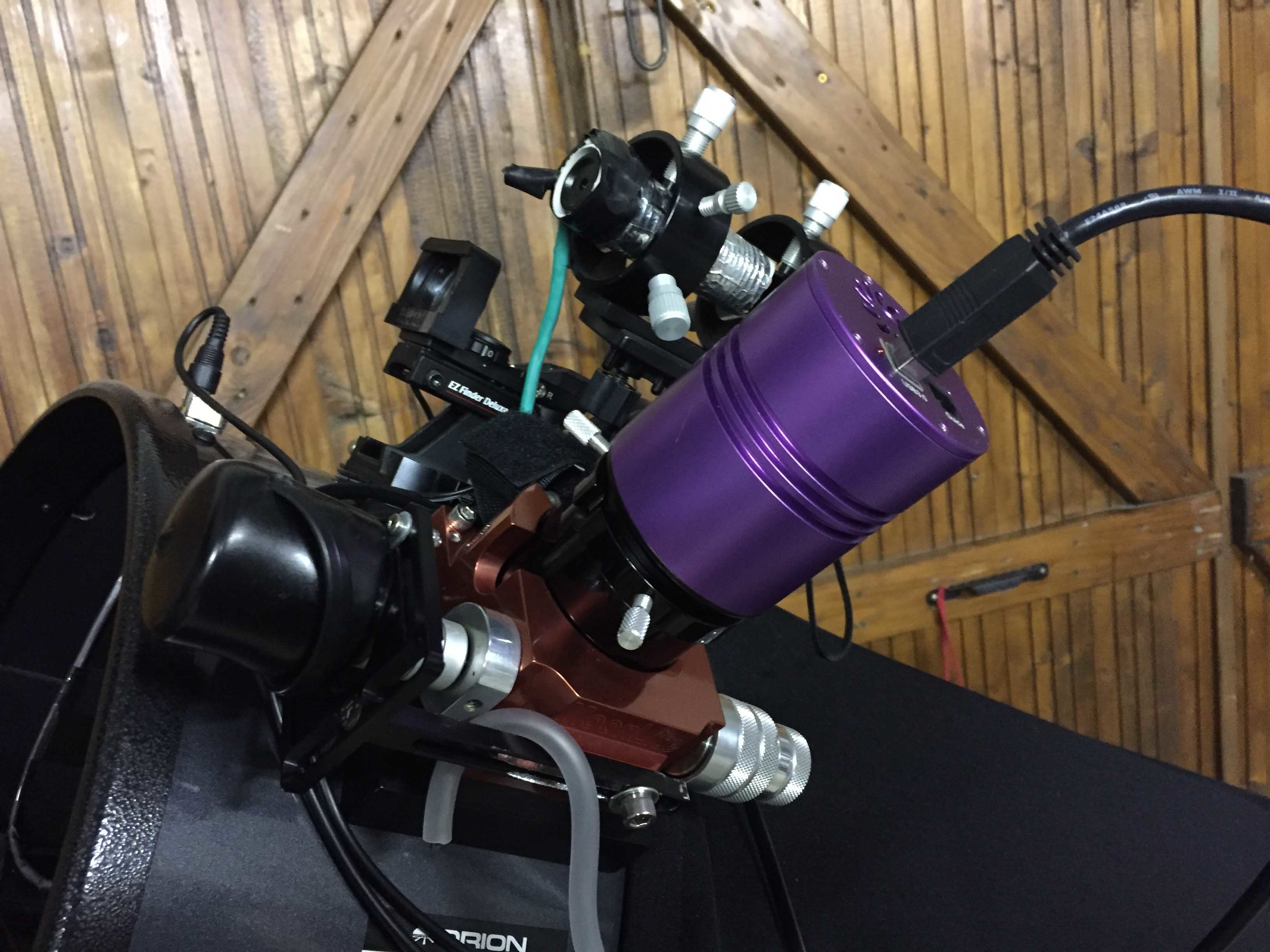

Remplacement du PO d’origine par un Moonlite CR2, motorisation Pierro-Astro avec interface USB focuser 2.
Pour le pointage, un Ez finder deluxe et un laser vert (celui qui met le feu aux feuilles de papier et qui fait éclater les ballons…donc gaffe aux yeux !)
Hypercam 183C PRO 20mp USB3.0 Couleur avec 4GB DDR3 RAM et ventilateur de refroidissement (capteur Sony IMX183)

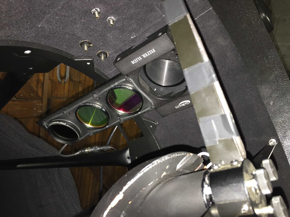

Ajout d’un porte filtre à glissière Moonlite avec un système de résistance (filtre UHC-S, OIII et filtre polarisant variable). La partie haute du tube a été bafflée.

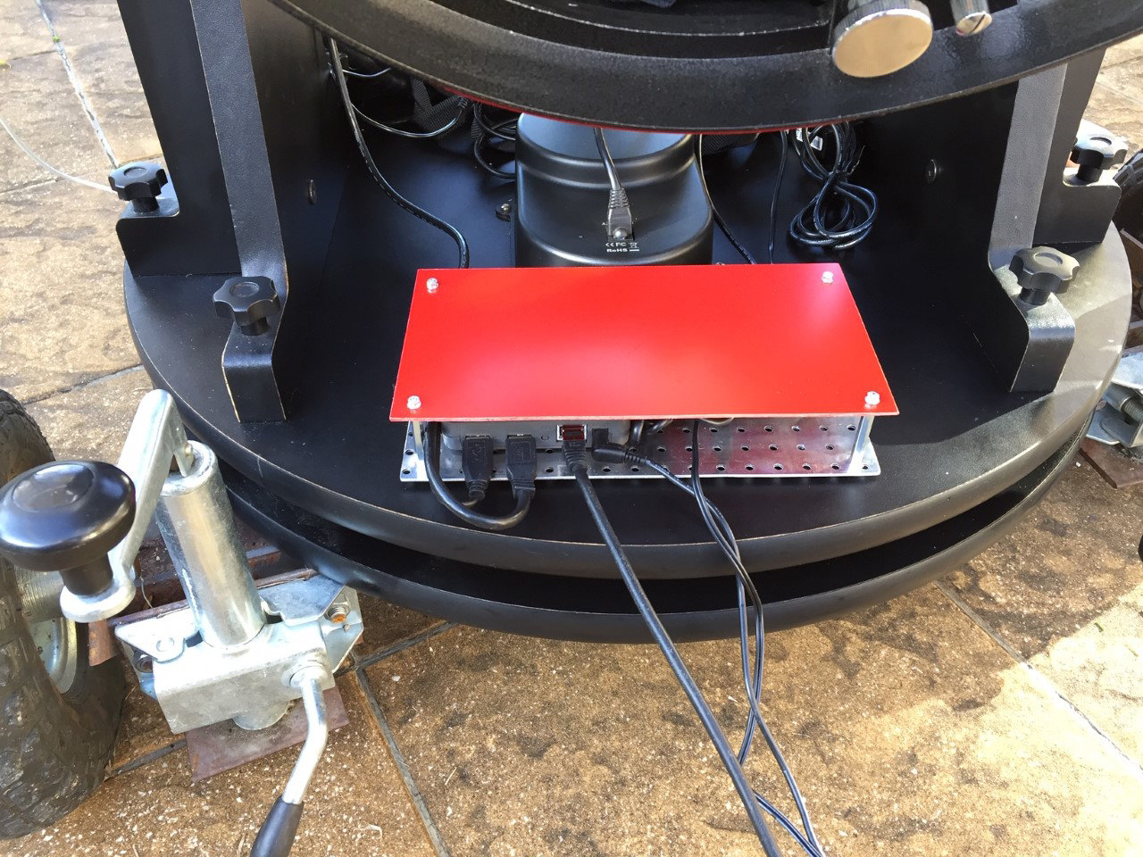

Serveur USB2.0 Silex DS-510 à l'abri,dans le rocker
L’hypercam est en USB3.0 mais fonctionne parfaitement avec ce serveur. J’ai fait le test avec un Silex DS-600 qui lui est en USB3.0 et cela ne fonctionne pas, la Cam est reconnue par le système/ soft, mais ne démarre pas.
Aucun problème de transfert donc en USB2.0, avec un Frame Rate Limit à 15 fps en RAW8 et à 8 fps en RAW12 j’ai zéro frame dropped dans Sharpcap.
Sur le Silex j’ai également le focuser et la monture si je ne suis pas en Wifi. Il n’y a que deux port USB donc prévoir un Hub à partir de trois périphériques. En théorie il est possible de monter à 15 périphériques.

ça fait des années qu'il n'en est pas descendu, il est lourd le bougre. De toute façon je n'ai pas vraiment de zone plane chez moi, donc pour la mise de niveau je n'ai pas vraiment le choix.
