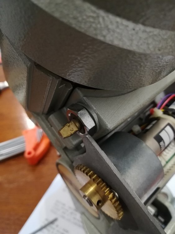

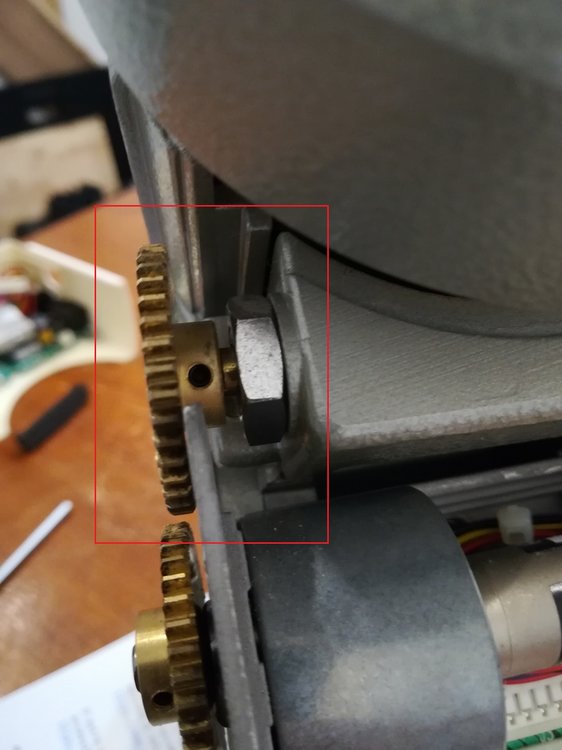

Alors, j'ai pris un peu de temps ce soir pour vérifier du coté des engrenages qui lient le moteur à la monture et j'ai peu être trouvé la solution de mon problème.
En démontant le moteur en AD j'ai remarqué que la vis qui retient l'engrenage sur la monture était dévissée. Il était possible de bouger l'engrenage, sur une dizaine de degrés) sans entrainer l'axe AD.
J'ai également remarqué que l'axe de la monture était bien "marqué", par la vis qui retient normalement l'engrenage.
Est-ce que l'on peut mettre quelque chose pour éviter que cette vis ne se desserre à nouveau?
