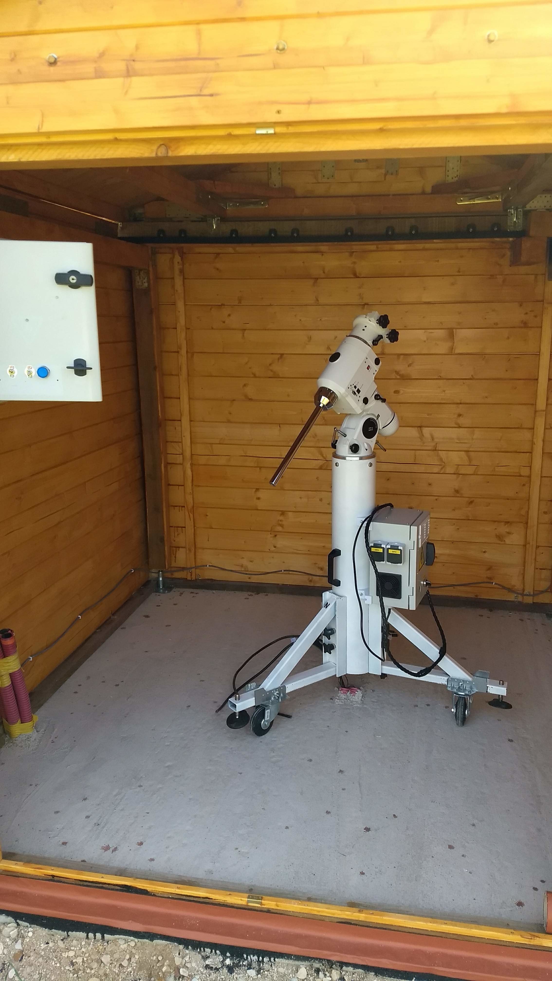

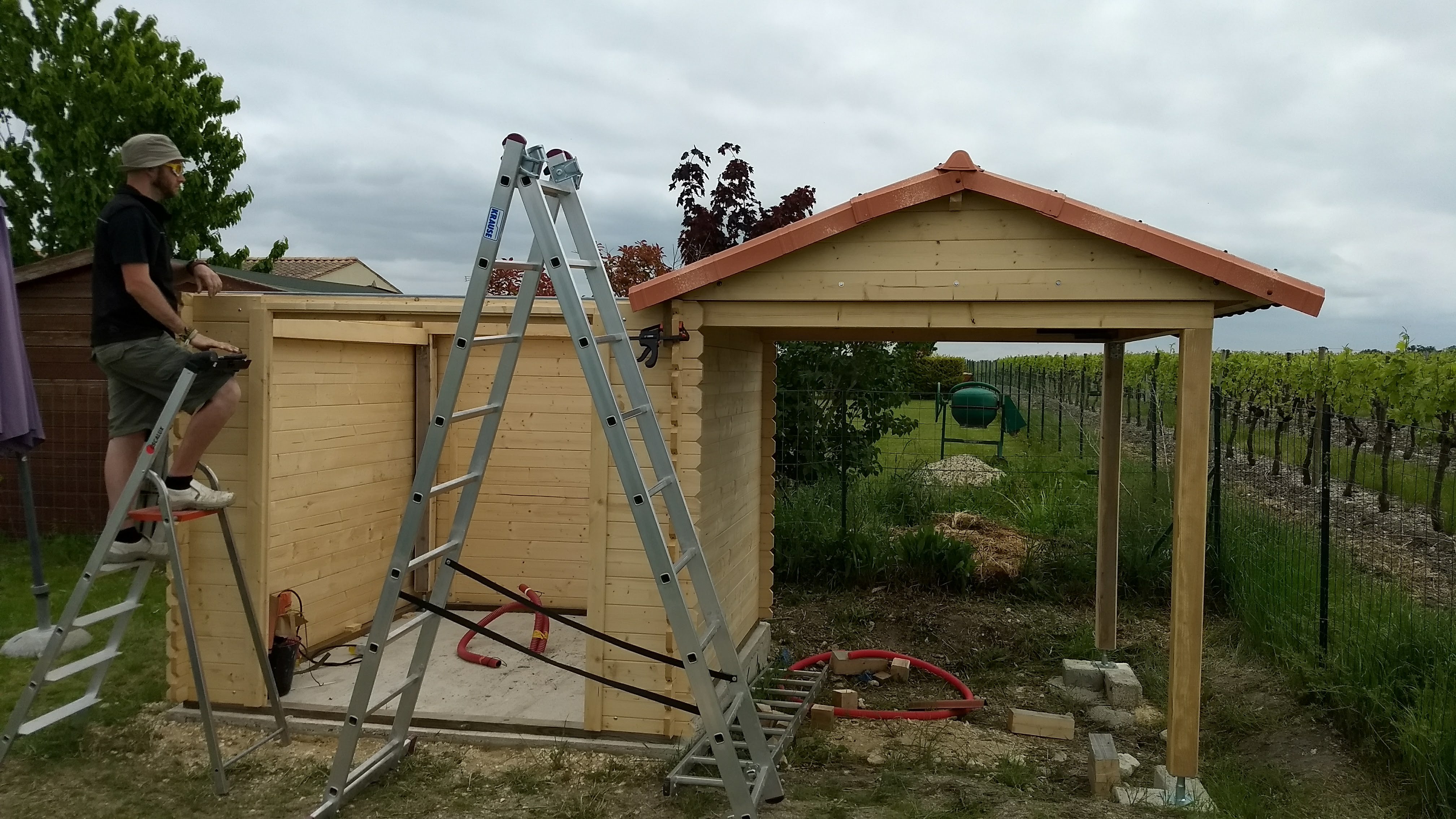

Petit souci sur mon observatoire réalisé à partir d'un abri de jardin du commerce : j'observe de fortes variations du bois avec l'humidité.
Il s'agit d'une construction traditionnelle en lames emboitées et le toit repose sur 2 poutres posées sur 6 poteaux indépendants des murs de l'abri.
Problème : la hauteur des murs varie !
Faut-il que je fixe/verrouille les lames des murs dans mes poteaux (au risque de voir apparaitre des trous entre lames l'été et  d'avoir des contraintes l'hiver) ?
Comment faites vous, pour ceux qui ont un abri ?

J'ai pas de câble mais des barres anti-tempête qui sont fixées verticalement à la première lame et à la dernière, via un trou oblong de 4cm justement pour laisser vivre le bois (d'origine sur cet abri). On les voit sur la première photo au fond vers chaque angle.
Donc je peux essayer de verrouiller comme ça mais  en été ça va générer des espaces entre lames et en hiver ça risque de créer des contraintes... mais peut-être est-ce la solution ?
