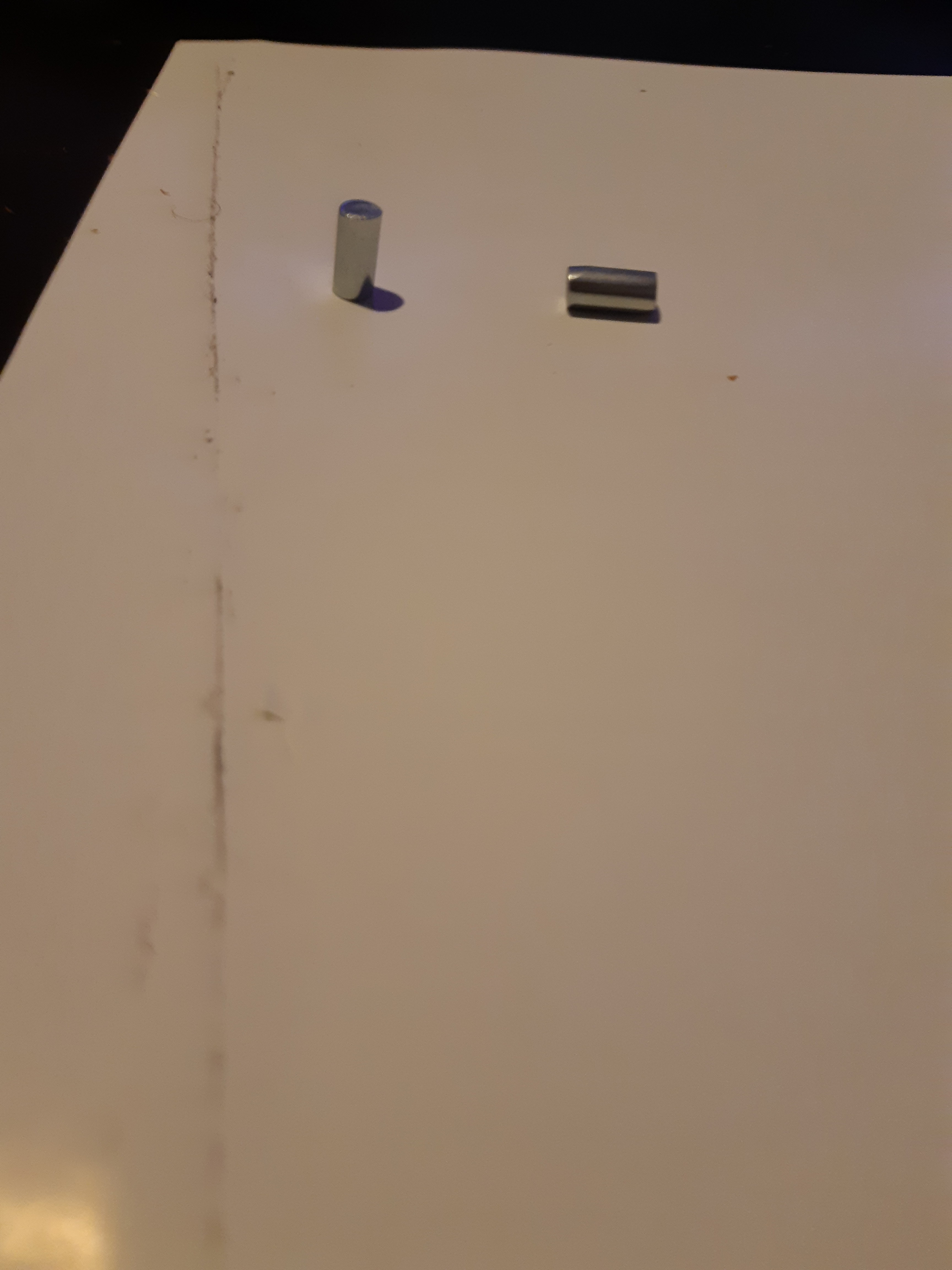

À la fin du démontage je manipule la monture seule pour me familiariser avec l'engin, et c'est là je je vois un petit bout de métal tomber à terre ( photo ci dessous). En essayant de déterminer d'où pouvait bien venir ce petit bout surprise, un deuxième qui tombe et je ne sais toujours pas d'où.

Ça ressemble aux chevilles des contrepoids qui viennent se loger entre la tige et la vis. Tu as bien deux contrepoids ? As-tu retiré complètement leur vis ?
Si c'est ça ce n'est vraiment pas grave. Par contre si tu as retiré des vis ailleurs...

c'est possible que ce soit au niveau des frein , certaine monture on un "poussoir" (moins agressif pour la mécanique derrière ) , d'autre non .
Tu peux essayer de remonter les frein sans ces pieces , si tu arrive à visser les frein en buter sans qu'il n'y est aucun freinage sur la monture , c'est qu'il manque cette pièce .
il y a quand même de grande chances quelles viennent de là( même si tu arrive a freiner sans) .  Si elles ont un bout plus arrondi , plus "doux " que l'autre . C'est lui qu'il faut entrer en premier dans le taraudage ( le trou ou tu visse les frein ) , puis tu revisse le frein .

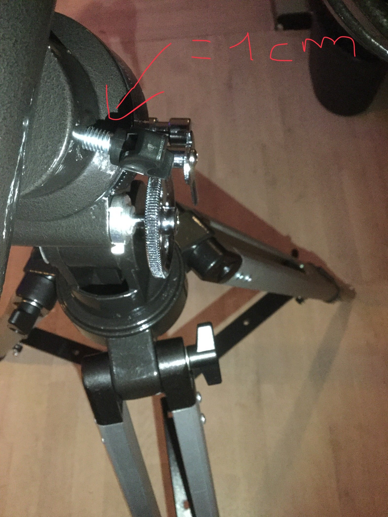

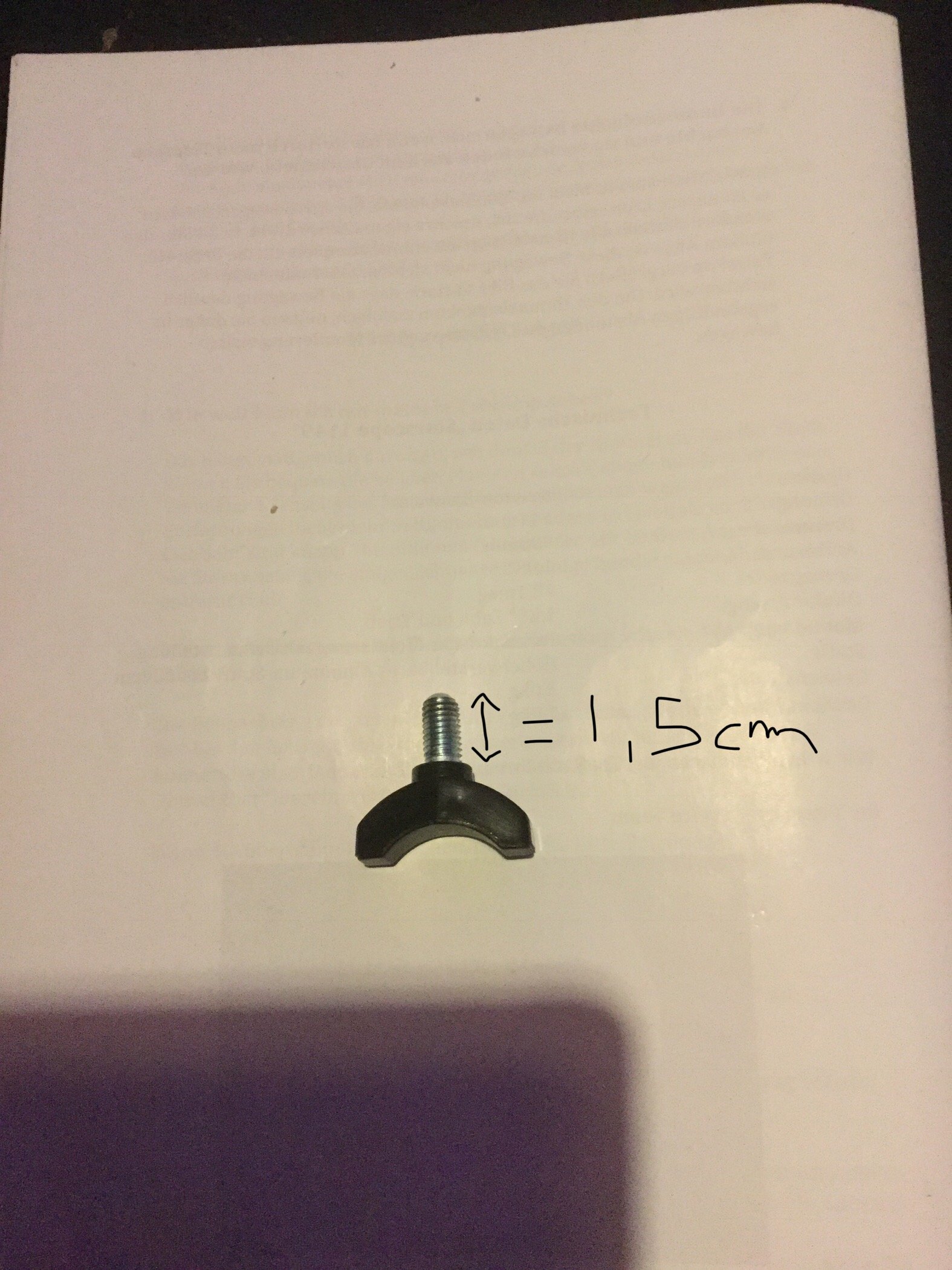

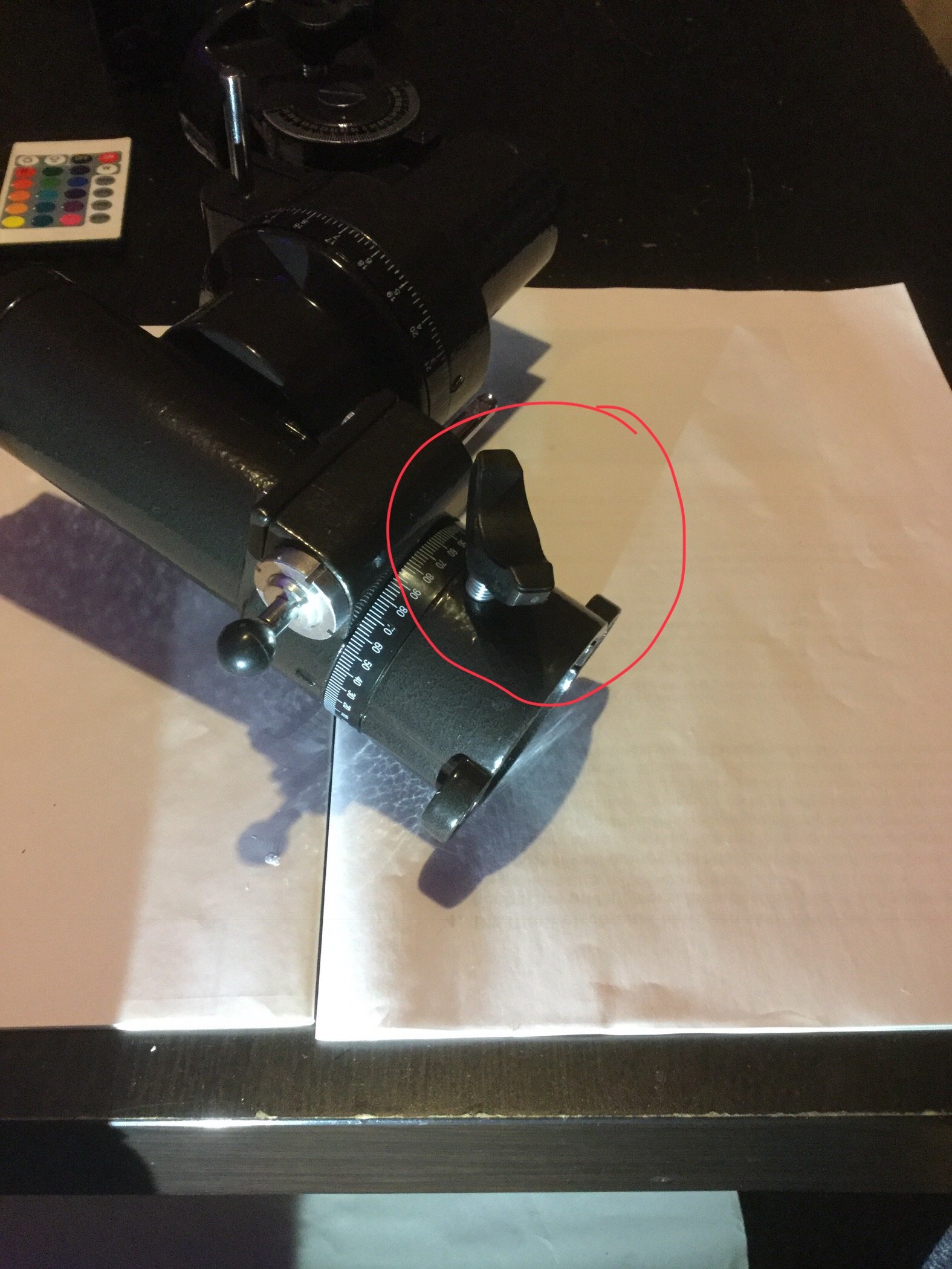

Salut je pense que j’ai trouvé !
Les chevilles viennent des trous de vis pour freiner les axes. Sans les chevilles les axes ne freinent plus quand je visse à fond, avec les chevilles les freins fonctionnent à nouveau !

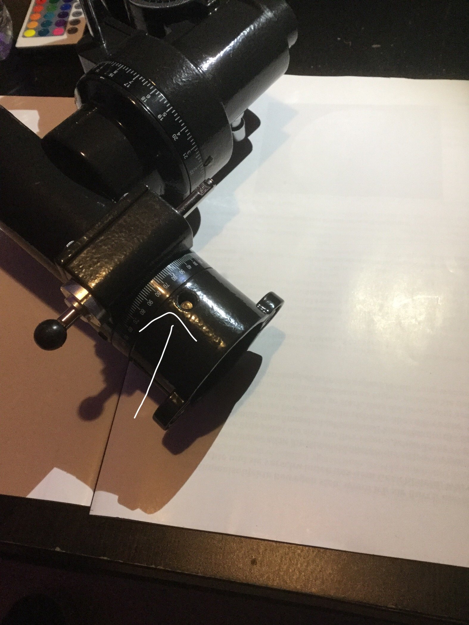

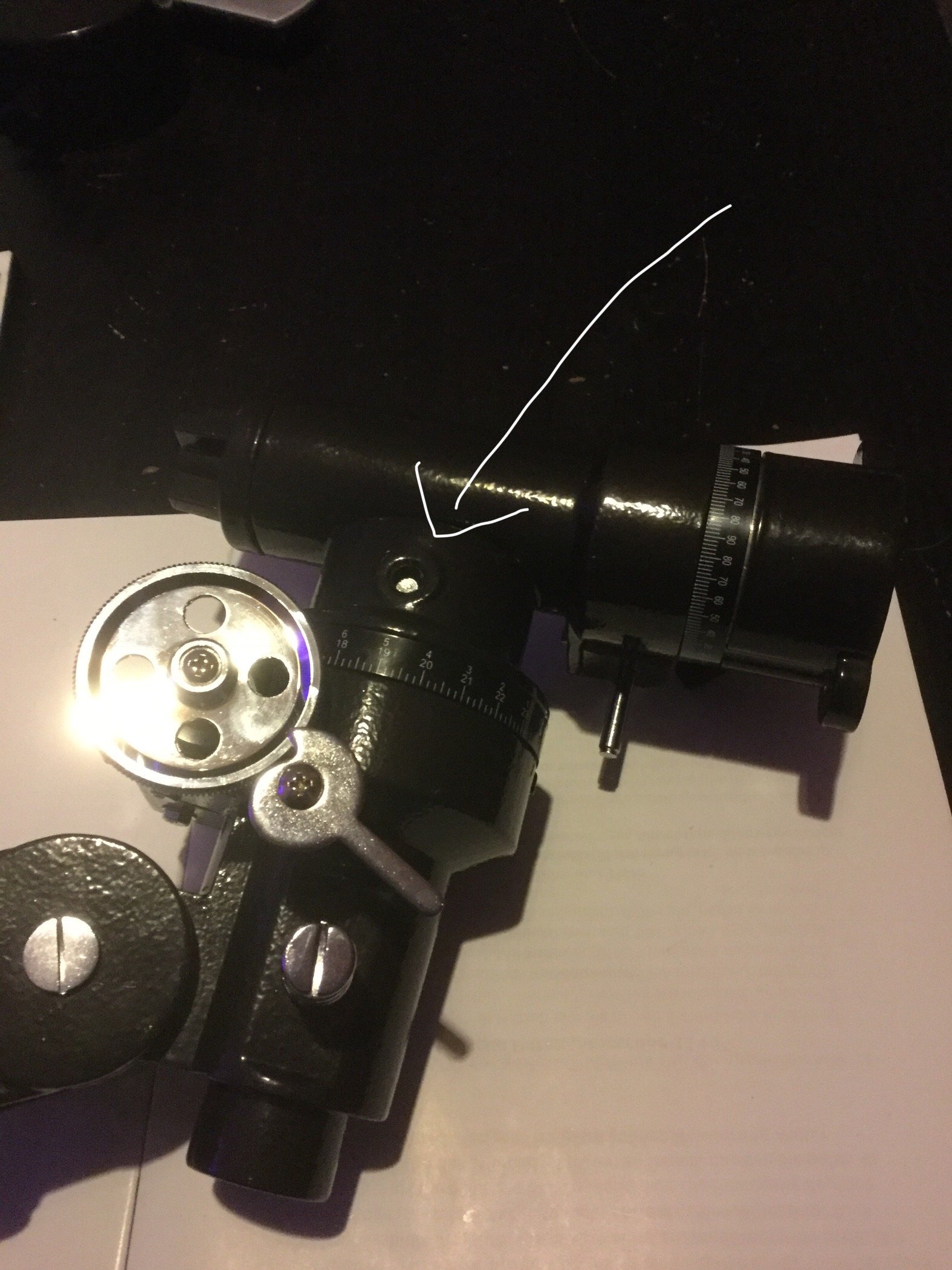

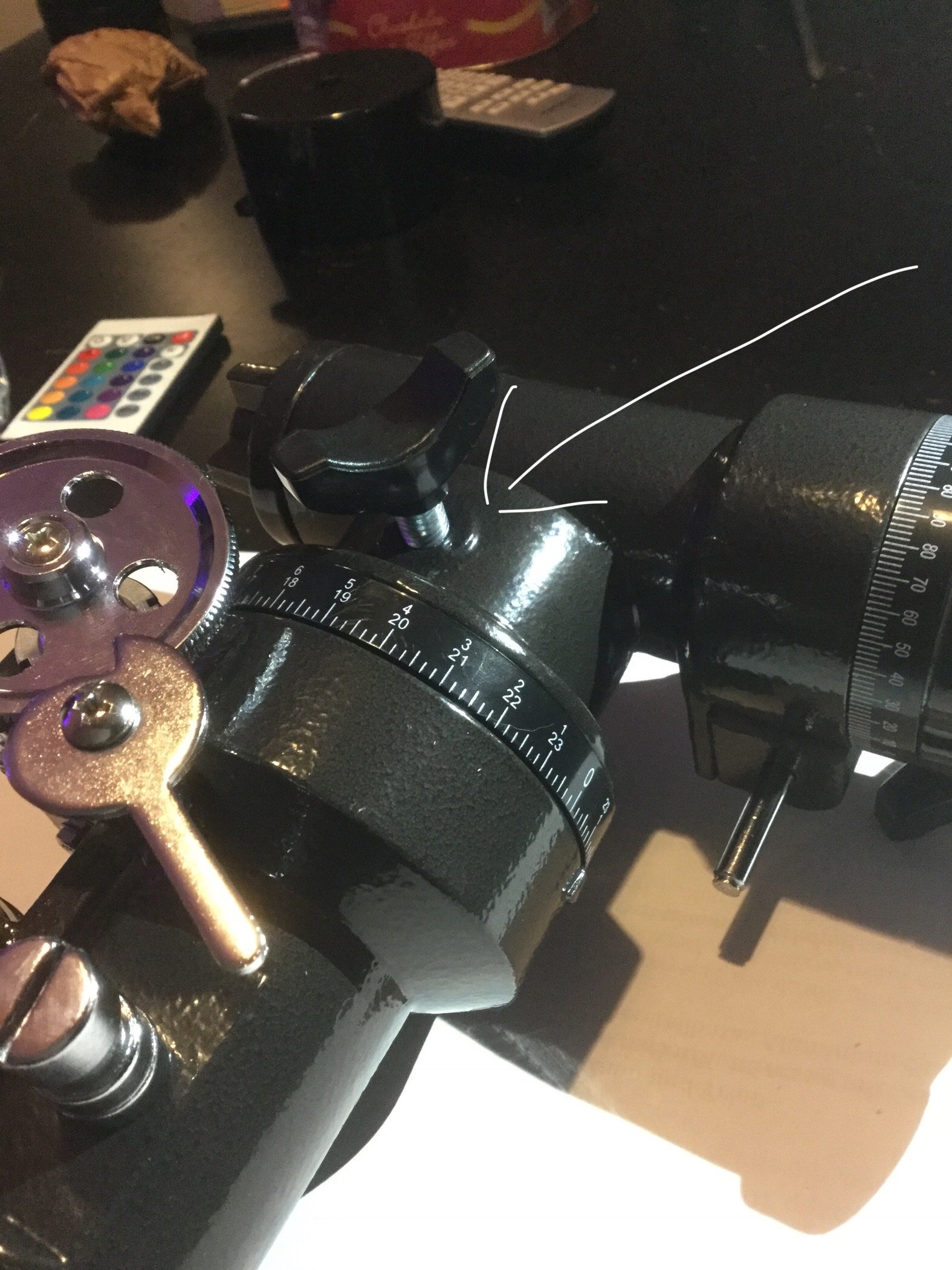

Mais les vis semblent ressortir beaucoup même quand les axes sont serrés. C’est pour cela que j’en reste sceptique. Je vous joins des photos pour que vous compreniez mieux.

Merci pour ta réponse Cyrille-86 ! Oui c’etait ça tout simplement. Il n’y a pas de bout plus arrondi que l’autre par contre je ferais attention à ne pas’ serrer fort.

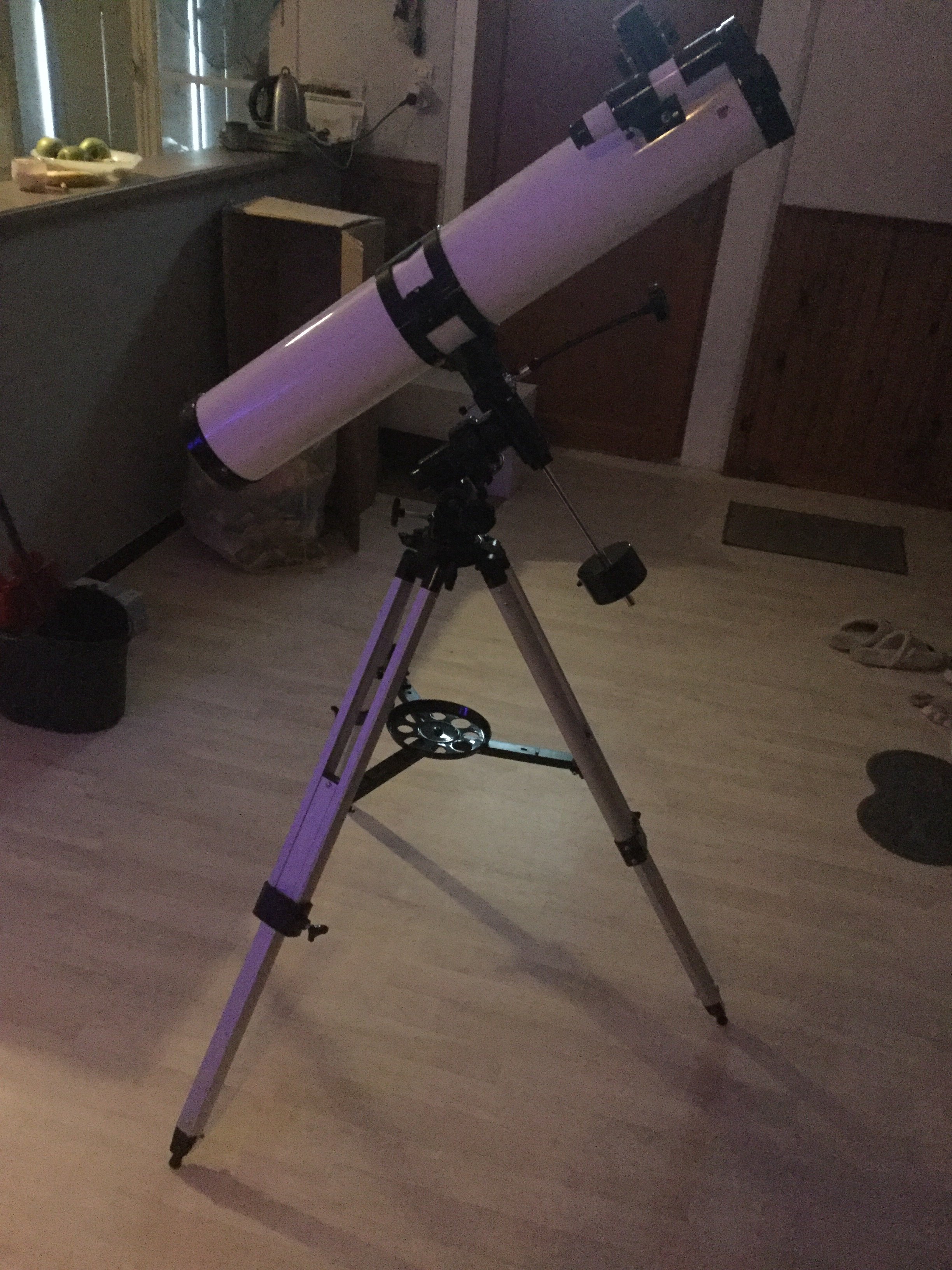

Ps la bête est montée

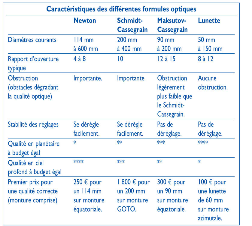

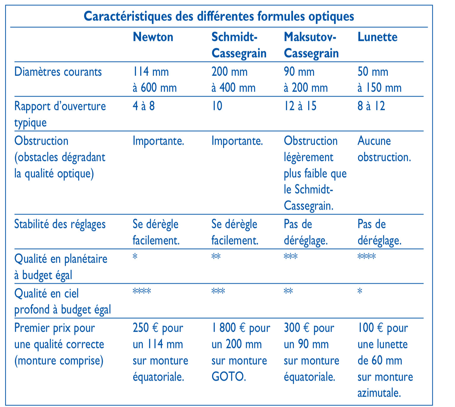

Le tableau suivant me conforte dans l’idée que l’instrument qui me correspondrait se rapprocherait plus d’une lunette
Plus j’y pense et plus j’ai envie de le changer pour prendre ce modèle-ci :
