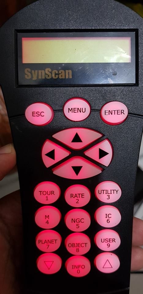

Durant une session d'astro, la raquette SynScan v4 a planté. J'ai essayé plusieurs techniques: éteindre et allumer, démarrer en mode bootloader mais rien. J'ai un écran allumé mais vide.
J'ai essayé la raquette sur une autre monture et toujours rien. Puis j'ai essayé une autre raquette sur ma monture qui elle a bien marché. J'en ai déduis que c'est bien ma raquette qui est HS, y a t il un moyen de récupérer?
Merci à vous
J'ai essayé toute les combinaisons et je n'ai rien qui s'affiche au niveau de l'afficheur.
J'ai démonté, nettoyé, vérifié s'il n y a rien de cramer mais que dalle !
essaye de brancher la raquette directement au 12v sans la connecter à la monture.
Si toutefois il y a encore un jack 12V sur la V4? pas sur du tout...
Sur la V3 ça marche. On appuie en même temps sur les touches 0 et 8 et sans les relâcher on allume le 12V. La raquette passe en mode téléchargement.
Mais. elle est plus sous garantie? c'est 2 ans maintenant
