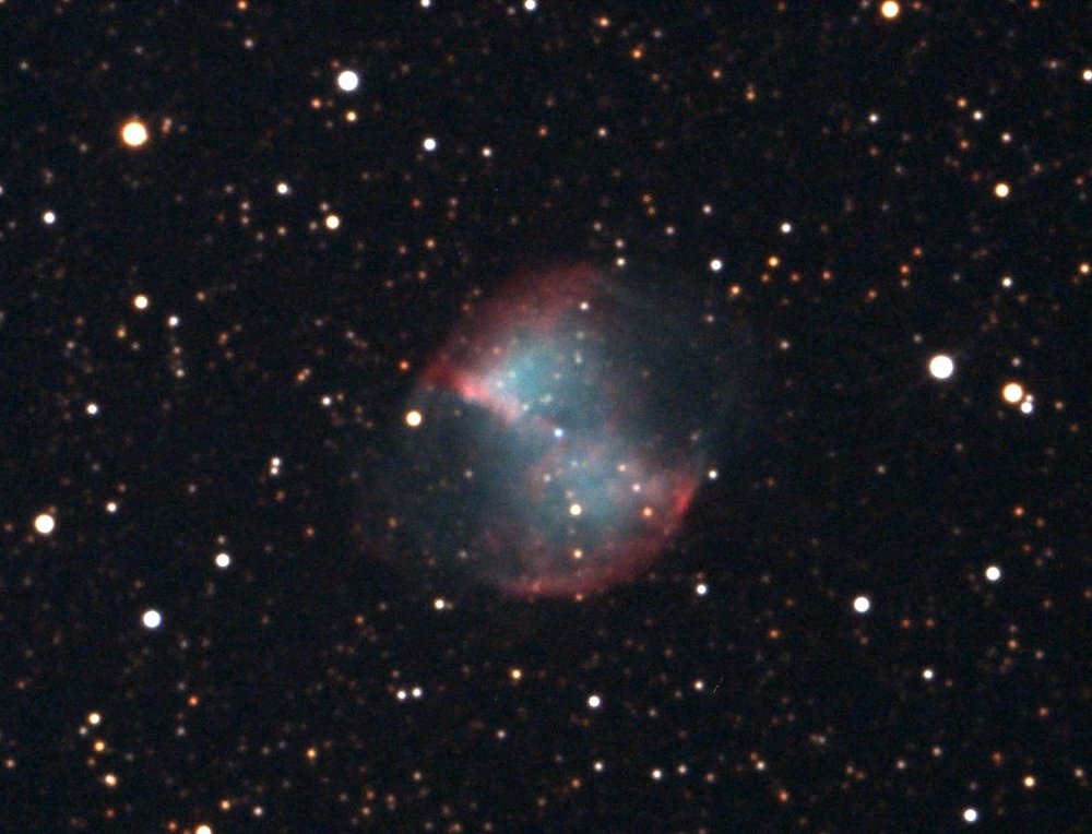

M27 30 poses de 15 secondes gain 120.

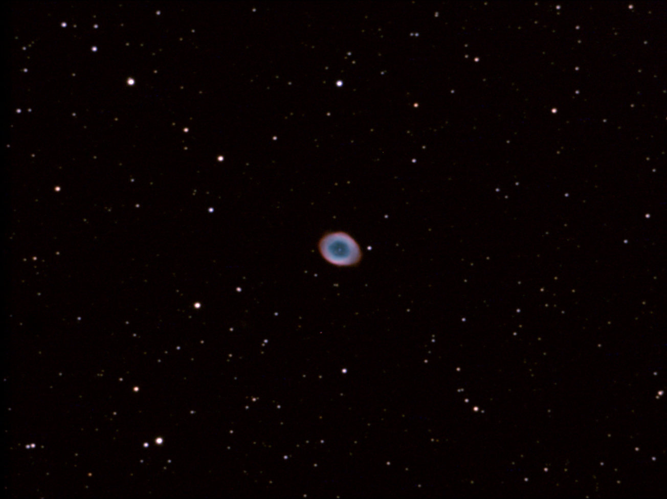

M57 30 poses de 10 secondes gain 66.

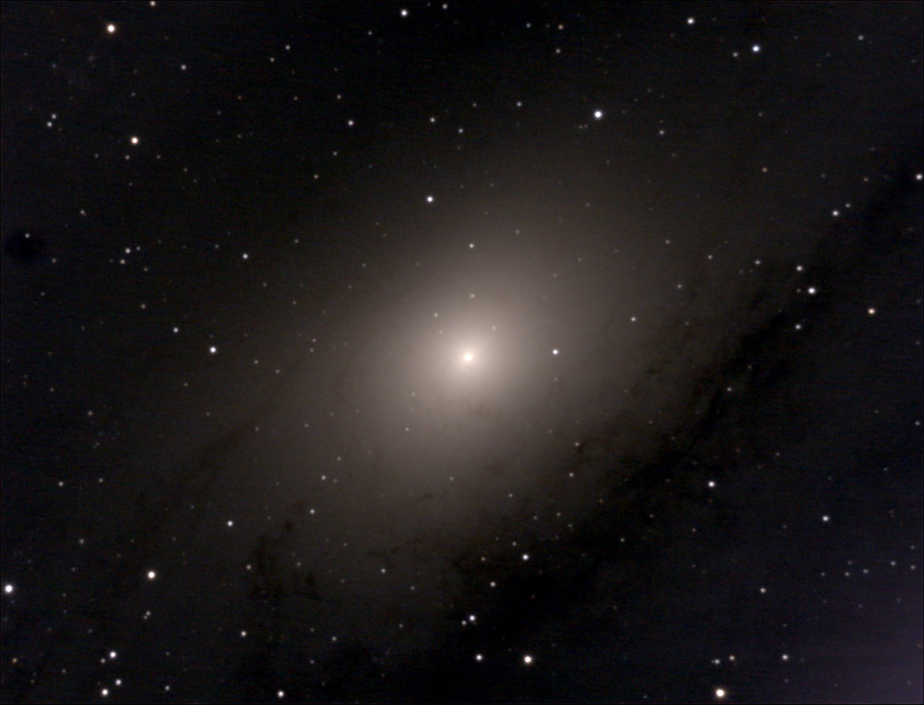

M31 94 fois 8 secondes gain 97, pas de darks, notez "l'ampglow" en bas à droite, en fait ce n'en est pas, le 150 pds a une fuite de lumière au cul du tube et le pc portable etait juste derrière. problème résolue avec un "cache souple" en tissu noir épais.

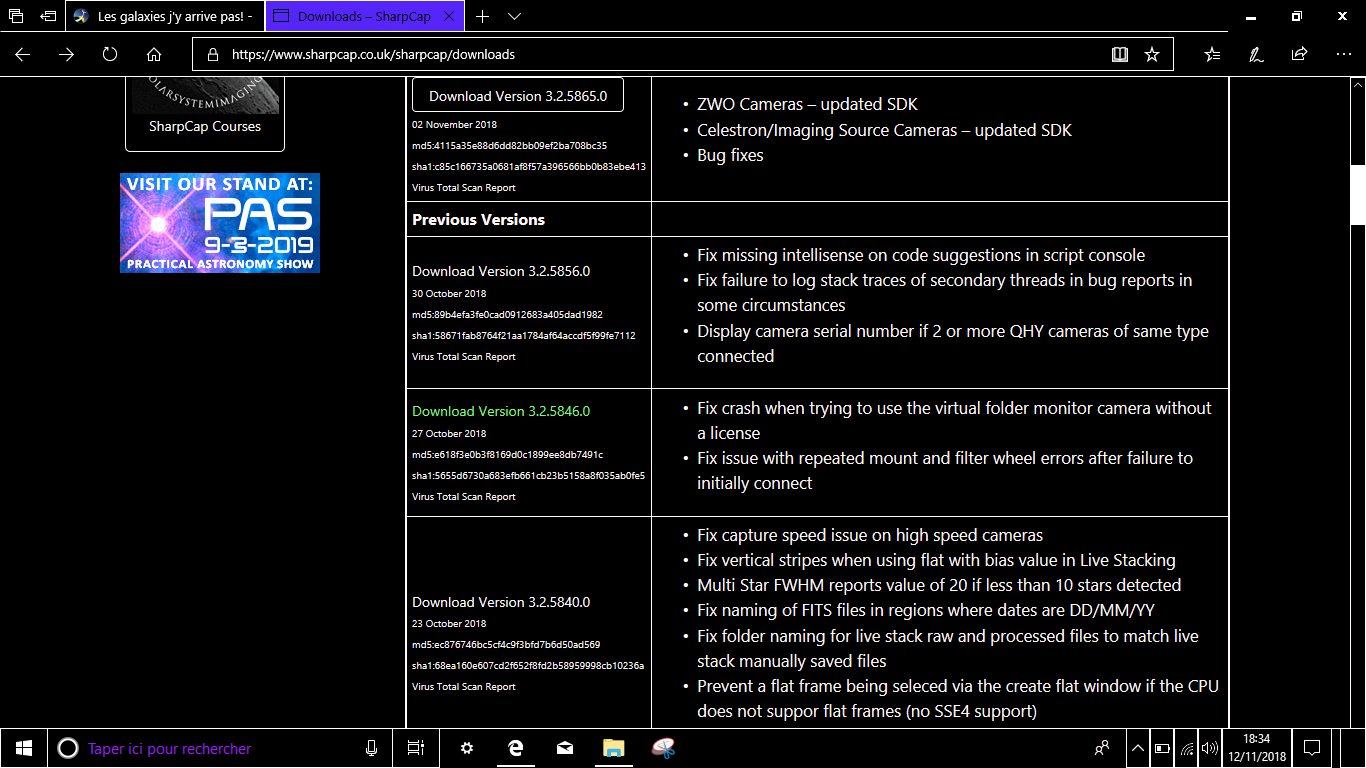

Ok . Merci je suis en train de télécharger la dernière version de Sharpcap.
J'ai choisi la version tout en haut de l'écran.
il y a 27 minutes, sangha2006 a dit :
tu peux installer plusieurs versions ou lancer plusieurs sessions si tu as plusieurs caméras.
j'attend ma 385 qui devrait arriver mercredi….Soyons patient…;)

Il y a 2 heures, mickyman23 a dit :
