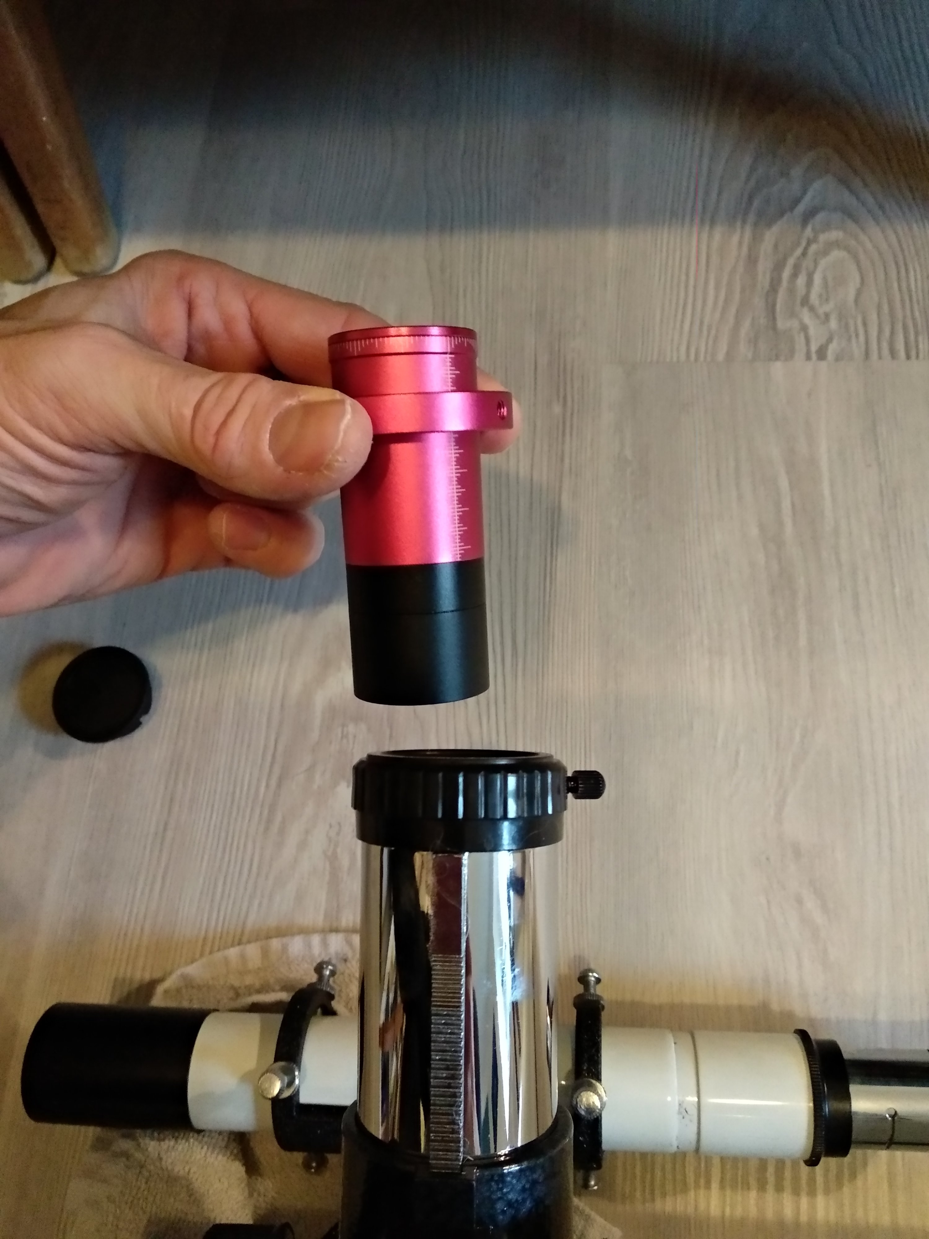

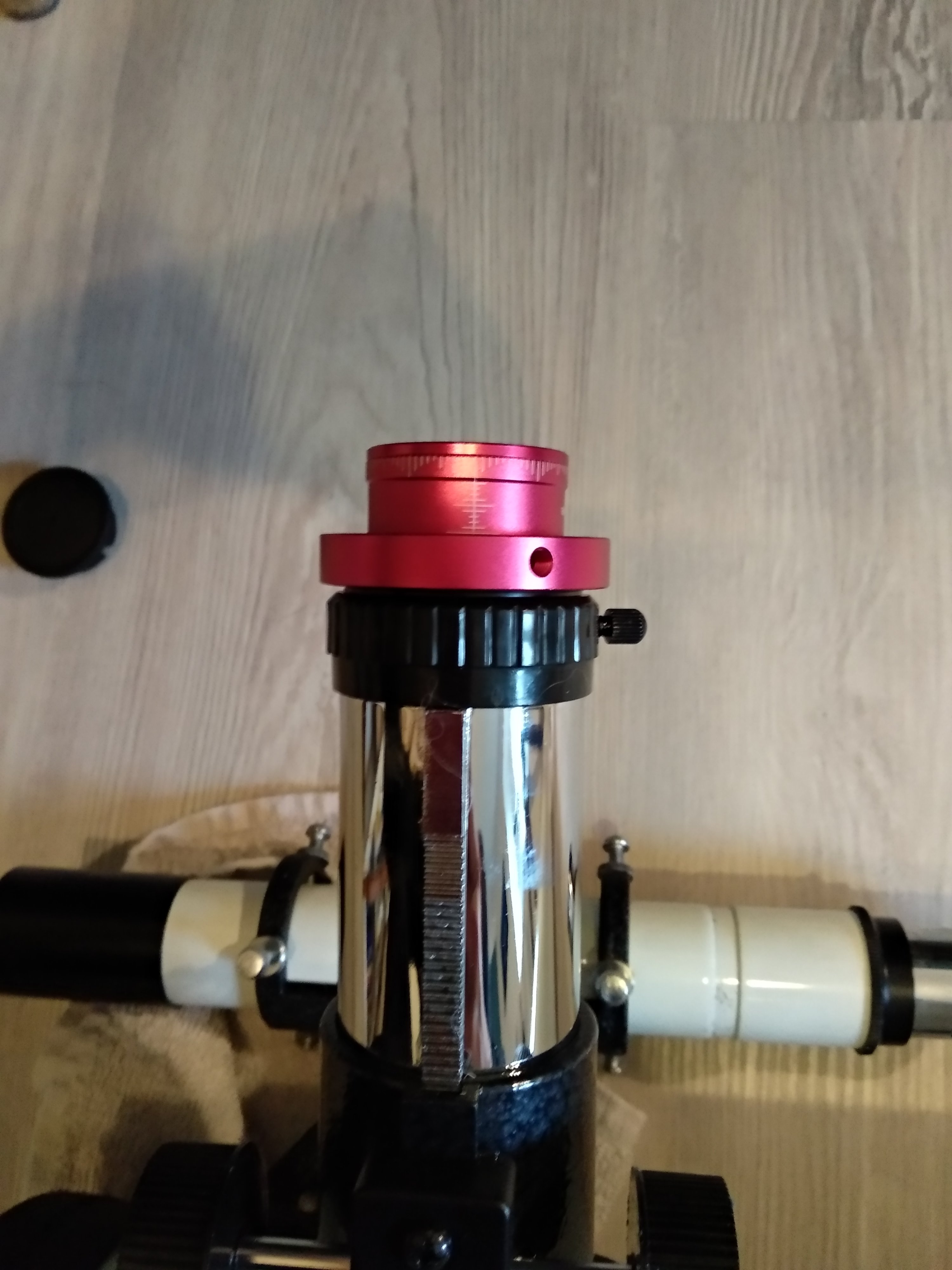

Pourquoi le mise au point se ferait-elle avec cette webcam et pas avec le réflex?
Merci
Salut Pat,
Parce que la caméra peut entrer dans le porte oculaire et attraper le point focale, chose qui est possible avec les oculaires en visuel mais avec l'appareil photo la mise au point doit se faire à l'intérieur du boitier photo, impossible même en rêglant le porte oculaire au minimum. (les fameux 4cm).
J'avais le même problème avec mon Orion/Skywatcher 130-900.
Un téléscope Newton compatible avec la photo avec un APN : 150/750 ou 200/1000 par exemple.
Merci pour ta réponse! J'envisage donc l'achat de la T7 astro... Est-il possible d'assembler une lentille de Barlow? Puisque j'ai peur qu'il m'arrive le même problème qu'avec mon réflexe!  Une fois la webcam acheté, qu'elle est la "technique" pour prendre des photos détaillées et lumineuses?
