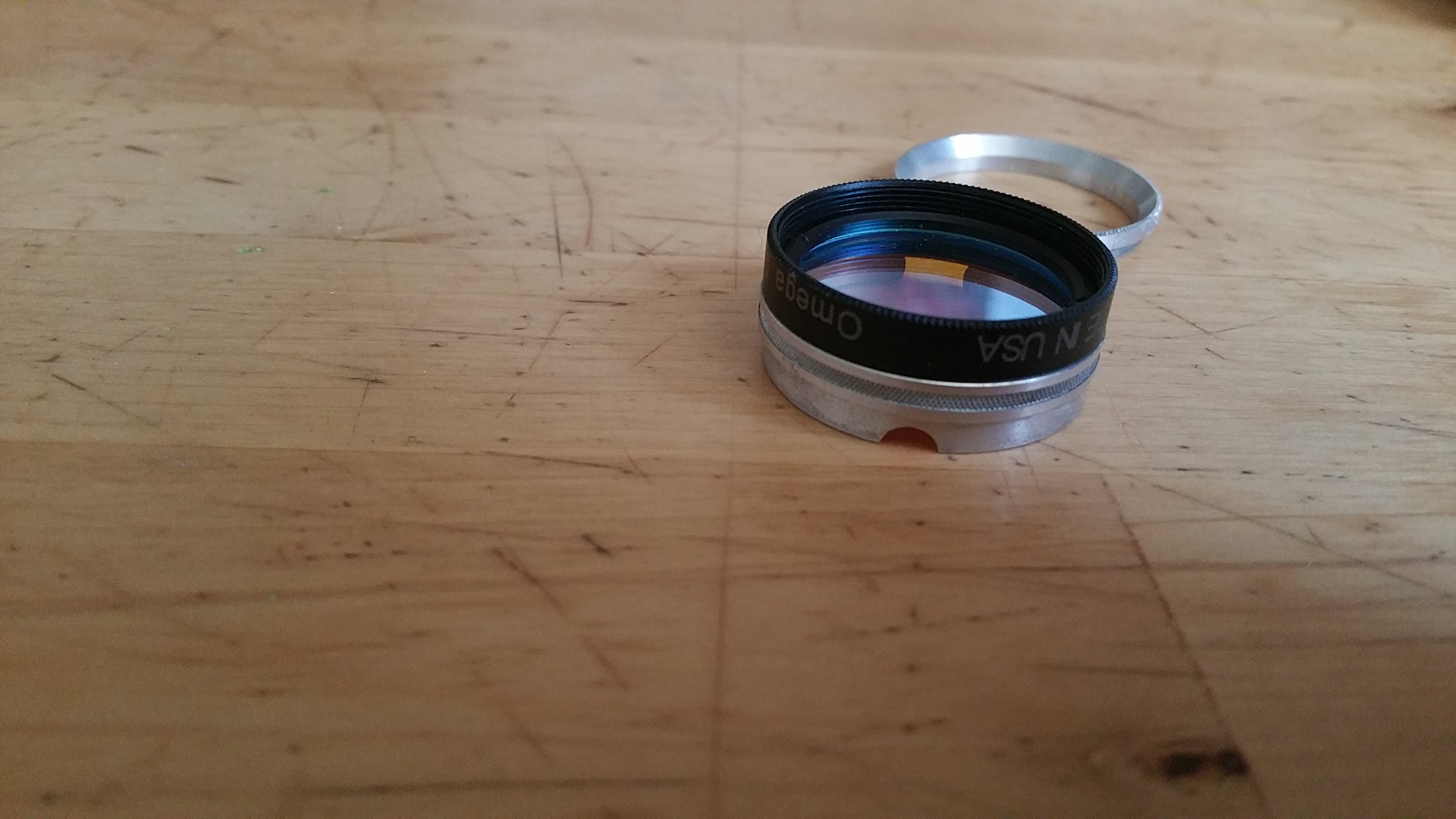

J'ai un filtre à identifier :).
Je poste ici car il s'adapte aux oculaires dont la jupe ne possede pas de filetage interieur comme sur ce clavé:
C'est la structure du barillet du filtre qui m'intéresse et non sa fonction.
Merci :)
Je me réponds à moi même et clos le chapitre:)

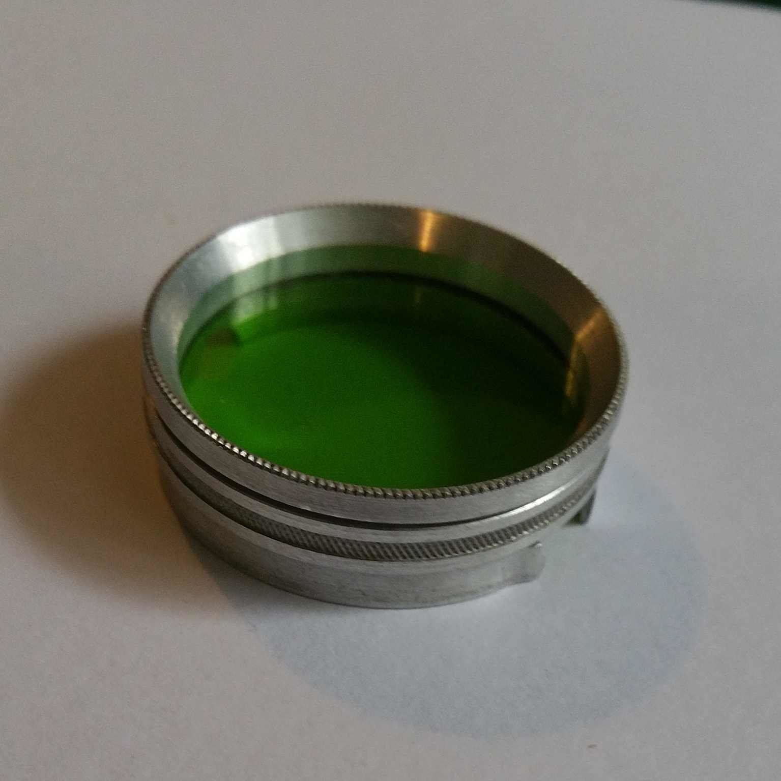

C'est un filtre "push on" pour apareil photo reflex bi objectif du style roleiflex.
L'avantage est celui-ci:

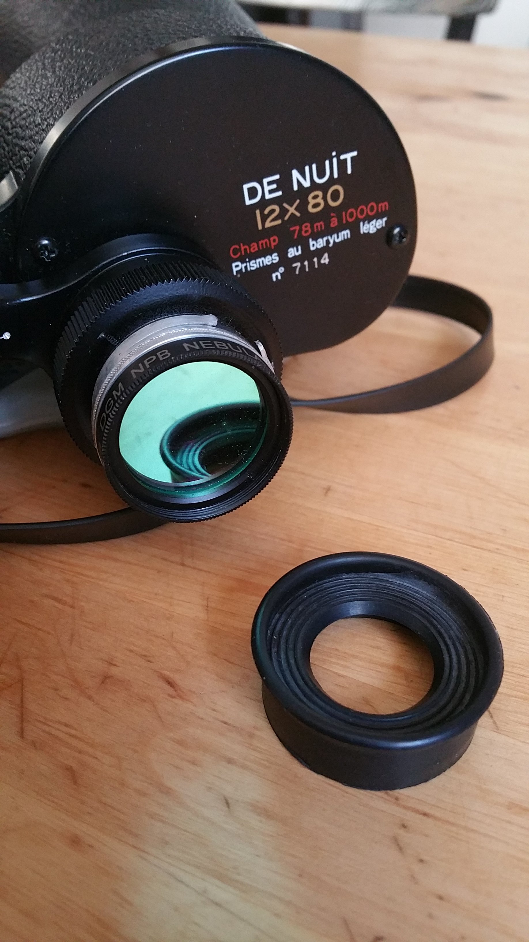

En retirant le filtre, le filetage permet d'accueillir un  filtre astro classique (ici un filtre npb):
Le système de fixation s'adapte nickel sur mes jumelles:
