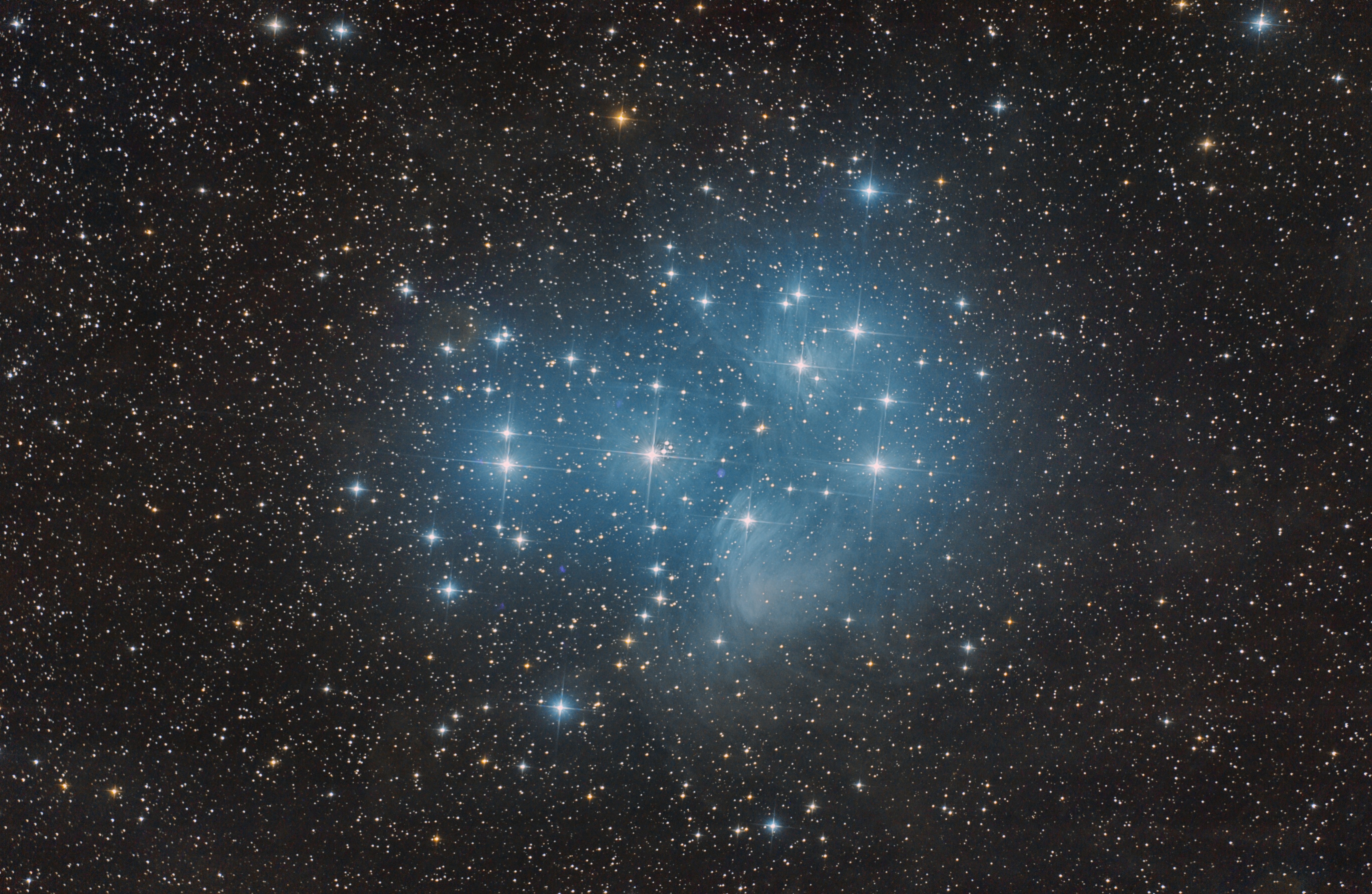

Nikon D700 + TS Optics 150/600 sur HEQ5 80x180s soit 4h tout pile.
La full : https://www.webastro.net/upload/images/116788-1542180394.jpg

Ben dis donc, quand je lis toutes les galères auxquelles tu es confronté, quoi qu'il en soit le résultat est superbe !
Bon, je ne suis pas un spécialiste mais les nébulosités ressortent juste ce qu'il faut, et ta full tient quand même sacrément bien la route :) !
Fred
Merci les gars :)
Vue comme ça, seule, l'image est correcte, c'est quand je la superpose à d'autres, glanées ici et là, que je suis horrifié.
Ben... a première vue , ça a l'air sympa mais quand y regarde bien...
Déjà, ça manque de détails dans les nébulosité et le bleu des étoiles et très diffusé comme si le ciel était voilé. Ensuite sur la full on remarque tout de suite que les étoiles on une sale tronche au centre et autour ça part dans tout les sens. J'ai le sentiment que le correcteur ne fait pas bien sont boulot sur le capteur FF. Par contre pour le centre, je me demande s'il n'y aurait pas un problème de map ou de tilt.
C'est d'autant plus rageant que connaissant tes compétences en traitement, tu pourrait sortir quelques choses de magnifique.
Merci bien :)

C'est tout à fait possible, mais c'est provisoire, si je passe sur une petite caméra je n'aurai pas à me soucier de l'extérieur.
  Le 14/11/2018 à 12:29, ZeSly a dit :
Voir davantage
Je pense à un problème de focus et de suivi, les 3mn sont encore trop. Je vais affiner un peu plus la sélection de brute pour vérifier. A moins que ça ne soit du tilt mais le crayford à l'air plutôt robuste.

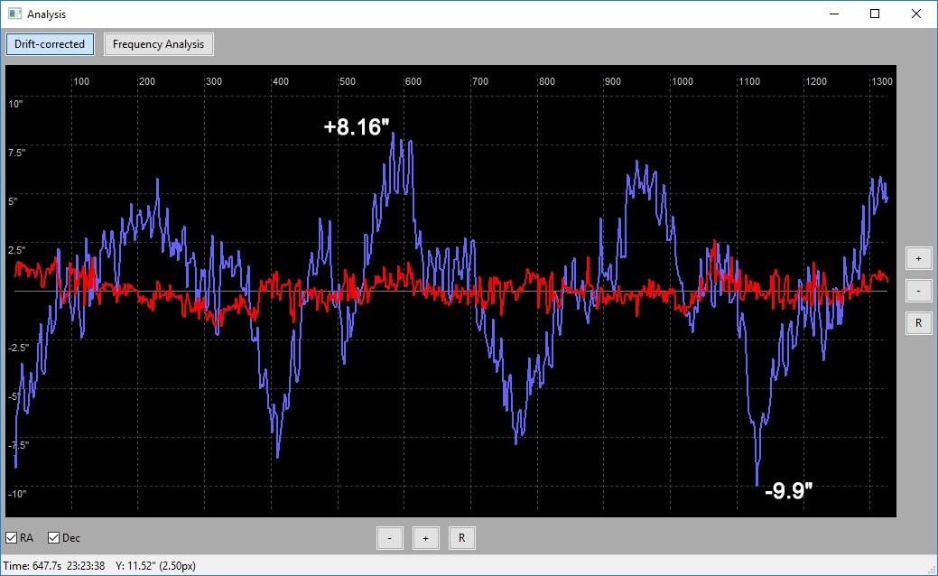

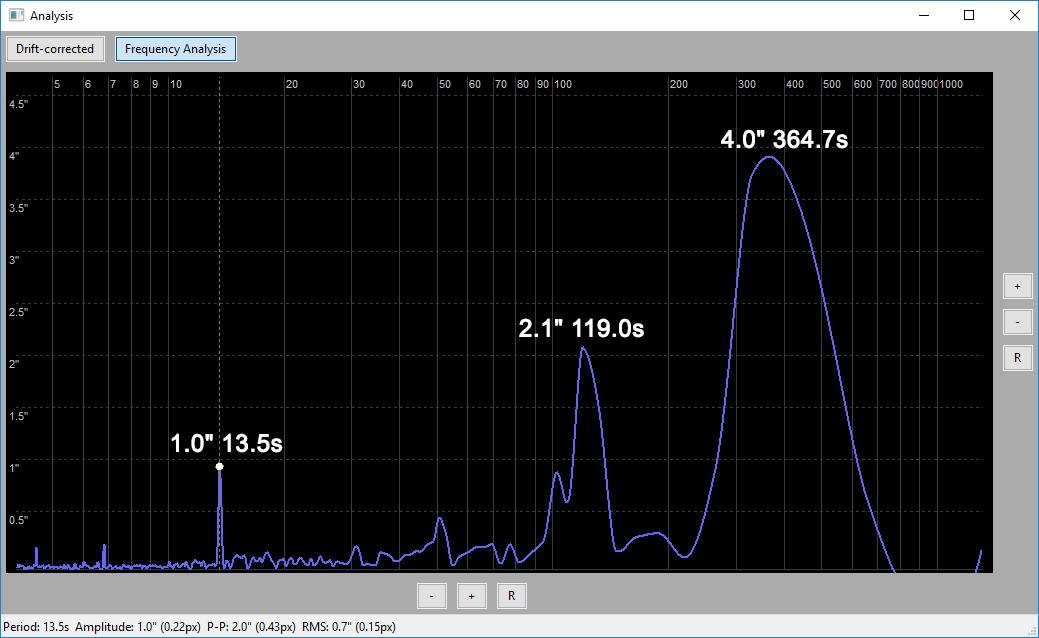

En début de soirée j'ai laissé la monture en roue libre sous PHD2 pour utiliser l'assistant de guidage, et j'en ai profité pour analyser le log avec Log Viewer. L'EP en AD va de +8.16" à -9.9" ce qui parait assez important mais pas inhabituel pour une HEQ5, le problème étant plutôt lié aux fréquences car j'ai un pic assez intense à 13.5s. Ces courbes vous semblent-elle anormales ou non ? Si je me fie à cette page cela correspond tout pile à un passage de dent. Un kit courroie permettrait il de lisser la courbe ? Je ne sais plus trop quoi penser sur le guidage...
Dans ta conf, il y a clairement un point faible, c'est la monture.
J'en avais une dans le même genre : après des années de galère, quel bonheur de l'avoir mise au rencard !
J'avais tout essayé pour l'améliorer, en pure perte.
Un jour ou l'autre, tu finiras par la changer ou alors tu arrêteras l'astro, dégoûté. Donc vaudrait mieux commencer par ça.
Ensuite, passer sur un tube plus petit avec des plus petits pixels, c'est perdre énormément en pouvoir de détection :  même si la cmos est sensible, elle ne ramassera jamais autant de photons. Seul avantage, c'est une mono, mais faut rajouter le poids de la raf.

Au vu  des difficultés je trouve le résultat très sympa!
En baladant dans la full,j'ai remarqué des petit artefacts bleus tu sais d’où ca vient?

  Le 18/11/2018 à 16:12, Vlaams59 a dit :
Voir davantage
Je pense que ce sont des reflets sur le correcteur de coma, avec un peu plus de dithering je pourrai m'en débarrasser. Il n'y a vraiment que sur un phare comme M45 que ça pose problème.
