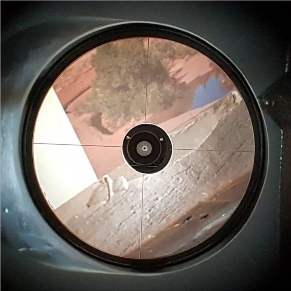

Il est un autre point a observer , le fait que le secondaire ne soit pas exactement aligné , joue peut-être dans le phénomène ..( voir photo )

Les étoiles floues c'est pas normal. C'est pas facile au début d'identifier à quoi sont dus les défauts optiques, le plus simple étant de demander à quelqu'un de plus expérimenté d'y jeter un œil. Mais à défaut, il faut y aller par élimination : s'assurer que la collimation est bonne et que la mise en température est suffisamment longue pour éviter la turbulence locale,  après tu peux commencer à incriminer le matos :)

 si les étoiles sont floues avant la buée la cause la plus probable c'est la collimation, à refaire à chaque fois avec un newton d'autant plus si c'est pas un tube plein.
Ça , j'y ai pensé , j'aimerai cependant regler mon secondaire , assisté physiquement par un spécialiste , le soucis c'est que je me suis rapproché d'un club , par téléphone , et que depuis , il n'y a eu aucune opportunité météo .
D'accord avec toi , sauf que un peu la trouille de foirer quelque chose en reglant le secondaire ..les barres de support sont fragiles , pis sur la notice il faut toucher la vis centrale , alors que sur WA l'on m'a déconseillé d'y toucher..etc.. j'aimerai le faire avec un astram confirmé la première fois ..a moins que je craque et tente par moi même .😥
oui bon ben. Il faudra le faire un jour (ou un nuit)!
On y va doucement la première fois en  lisant bien les notices. Un Chesire est bien utile dans ce cas....  une collimation prends 5 minutes une fois que la méthode n'est apprise (et pas nécessairement comprise)

Disons que je trouve des divergences entre ce que dit la notice et des sujets de forum .
Pour ce qui est de l'alignement du primaire , pastille au centre , je trouve ça plutôt simple mais je te rejoint sur " et pas nécessairement compris " 😉 ..
Je possède un Colli Baader , que je n'ai sorti qu'une fois ..mon chat a kiffé 😁

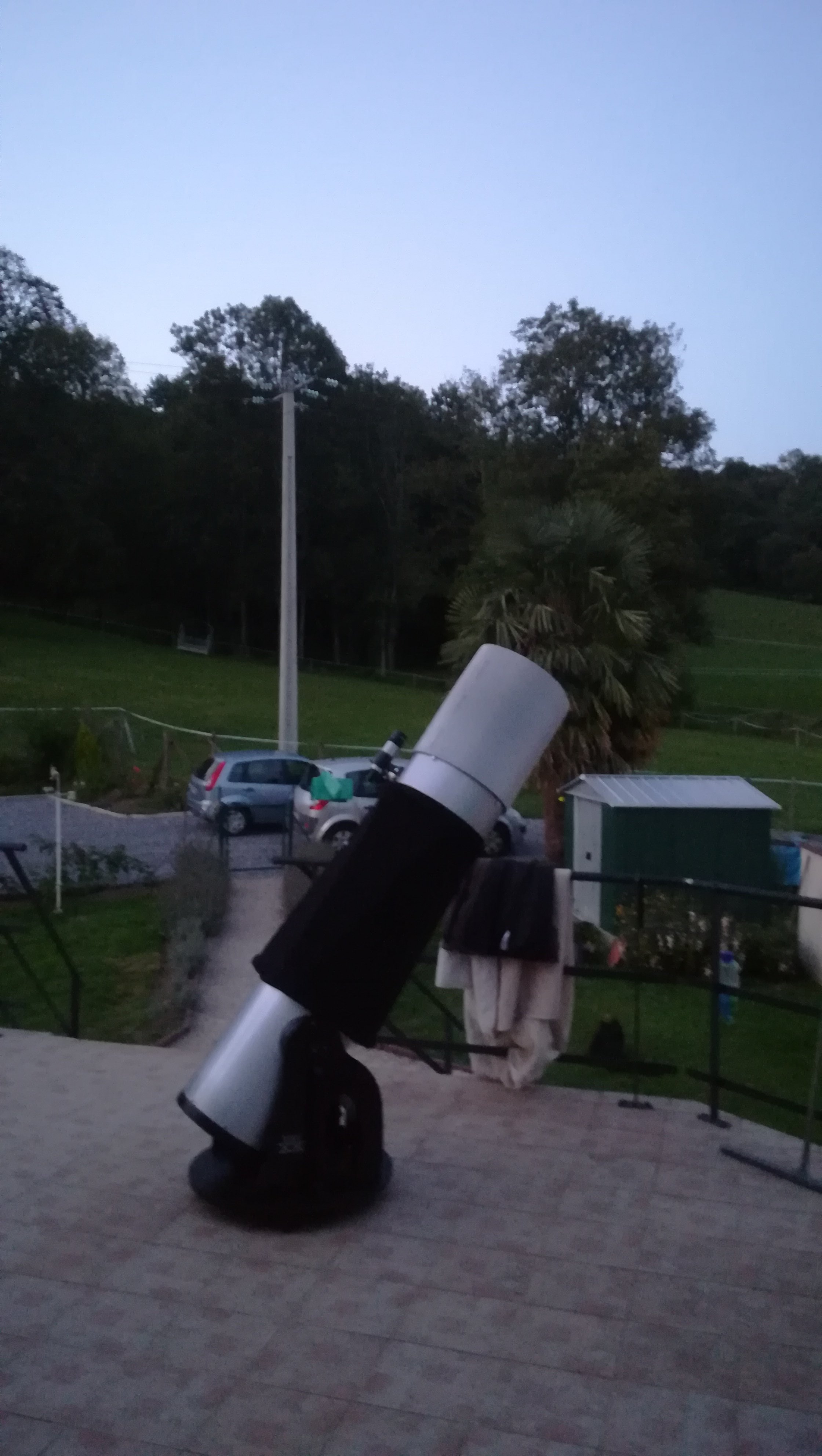

Bonjour kerozene, j'ai le même dob que toi en Intelliscope, pour la buée, j'ai fabriqué un pare buée avec un tapis de sol sa coute 5 euros chez decathlon et c'est assez efficace, voir photo.
