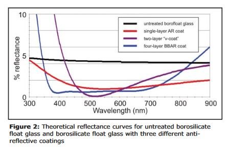

Comme je suis au fait de la technologie car j'ai fait une demande récente. Comparaison de traitements récents à gauche. Un AR 4 couches moderne (multi-matériaux, brevet récent 400-700nm avec Si02, Nb2O5,Si02,Sn02), à droite. (Très proche de ce que m'a proposé MCM. Note : c'est en cas de réalisation parfaite sur verre BK7).
Le SMC modernisé (pas l'ancien) et le multi-coating Meade sont de l'ordre de 0.2%. L'EMD explore scientific à 15 couches n'est pas communiqué ni le nano-coating grand angle de Nikon.
