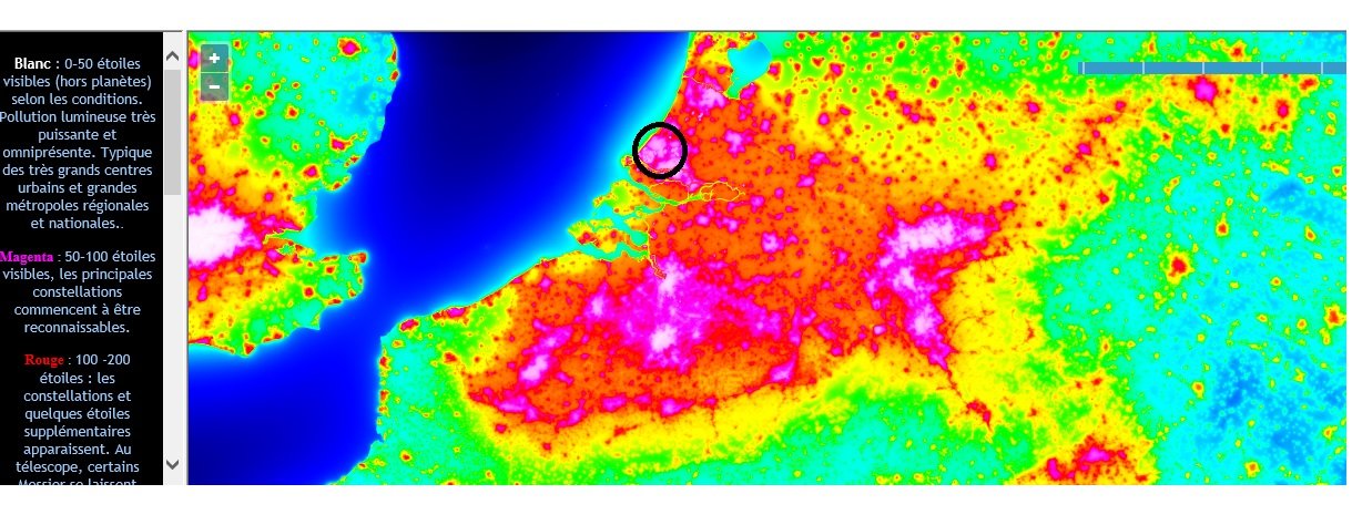

https://www.avex-asso.org/dossiers/wordpress/fr_FR/la-pollution-lumineuse-light-pollution/cartes-de-pollution-europeenne-avex-2016
https://avex-asso.org/dossiers/pl/europe-2016/
copie d'ecran du site avex-asso, avec en cercle noir rajoute par moi, ma zone d observation.....
Bord cotier entre Rotterdam et La Haye, Pays Bas... regardez les diverses cartes et savourez... 😮

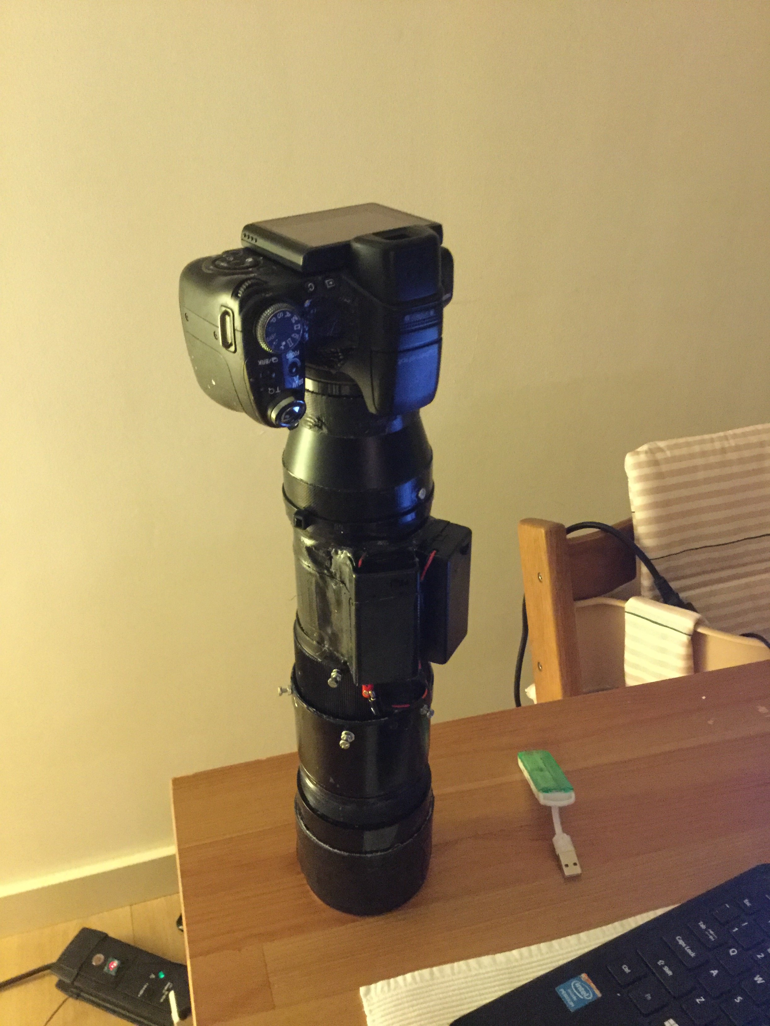

ici le bouzin avec le bridge monte dessus... (dernière photo en bas de post).
Modifié par lambda

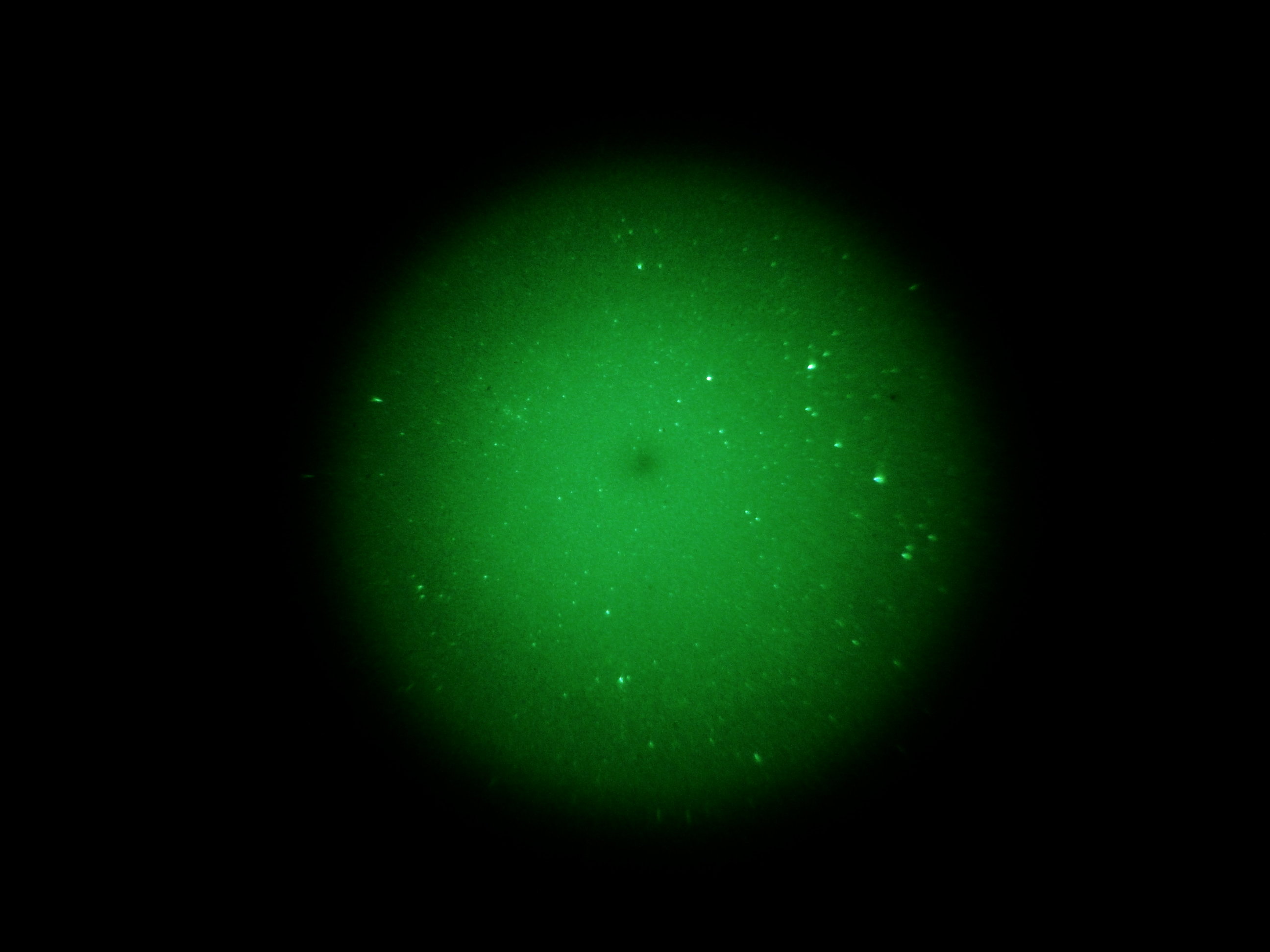

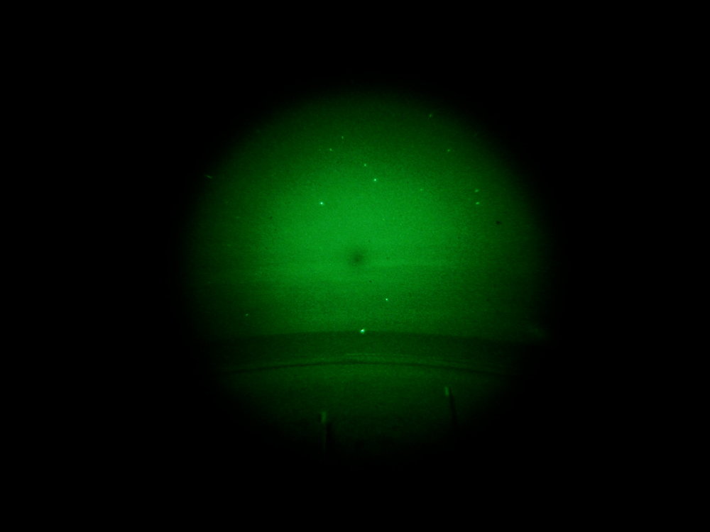

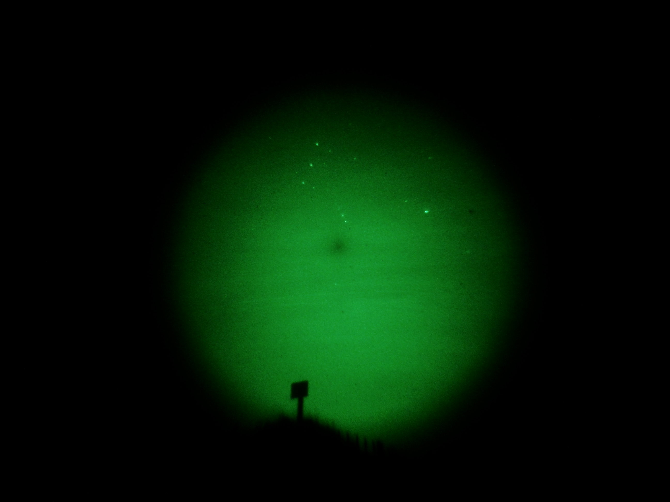

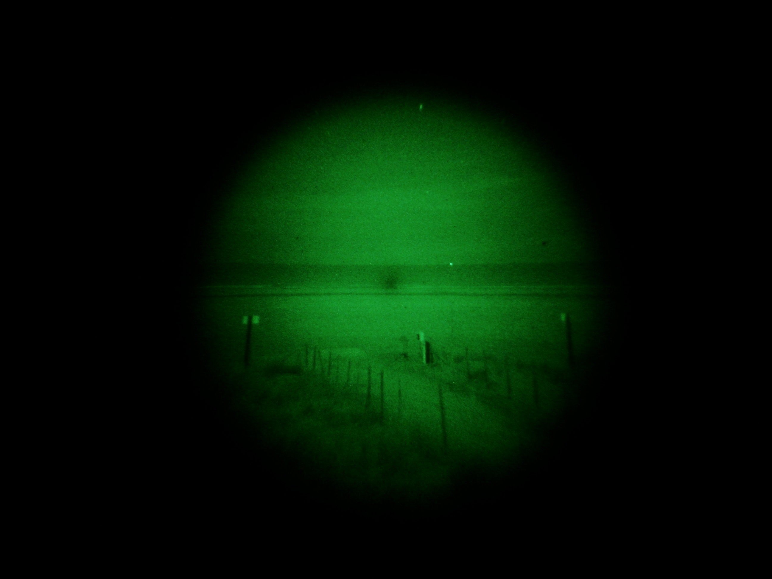

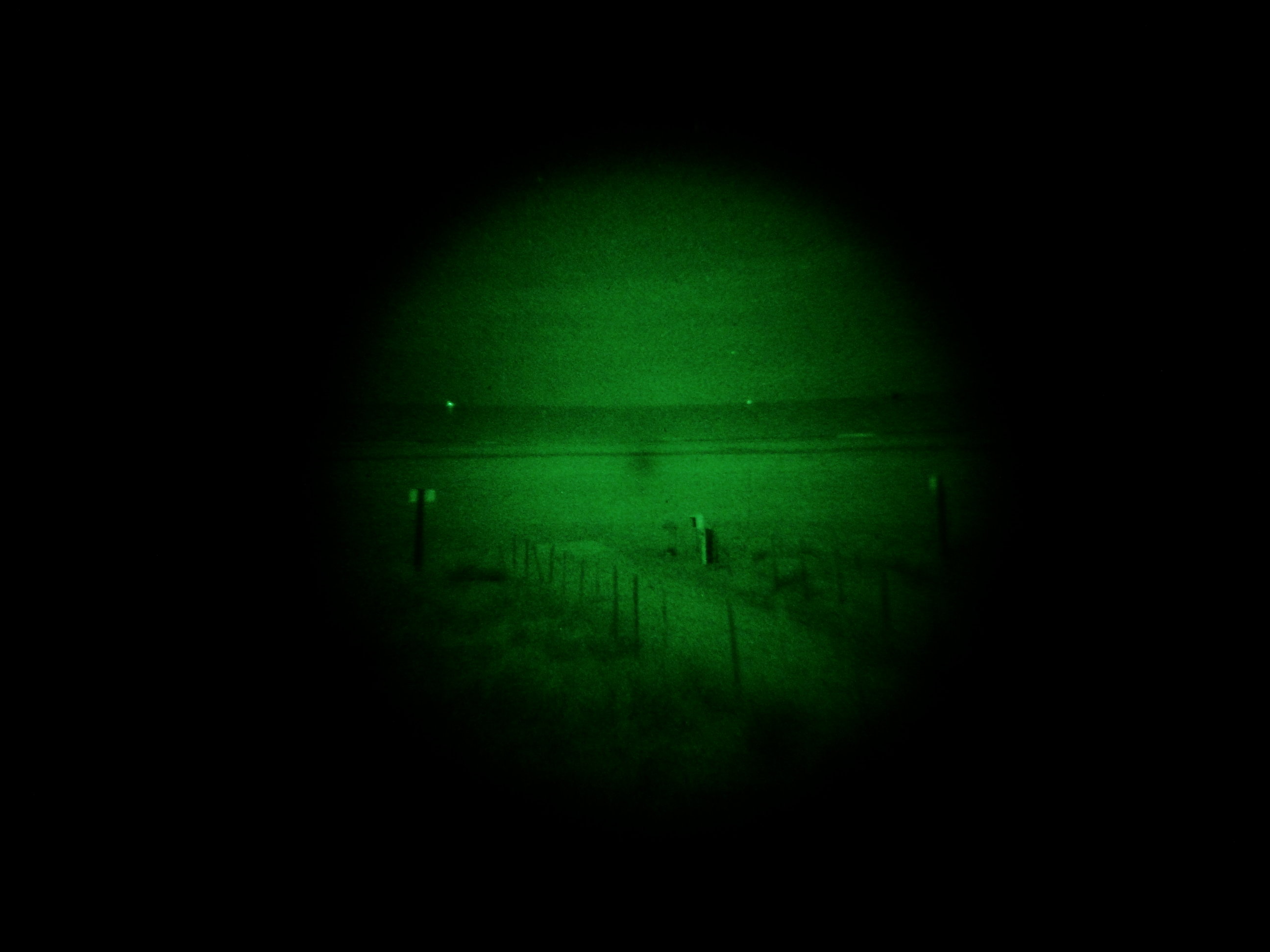

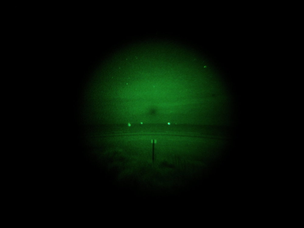

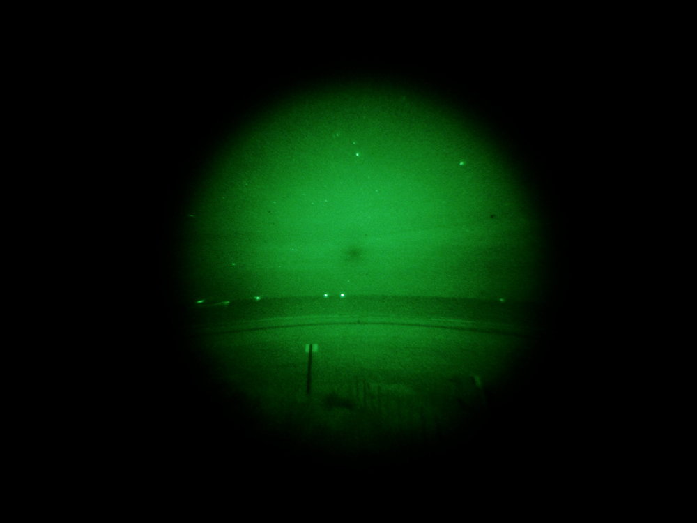

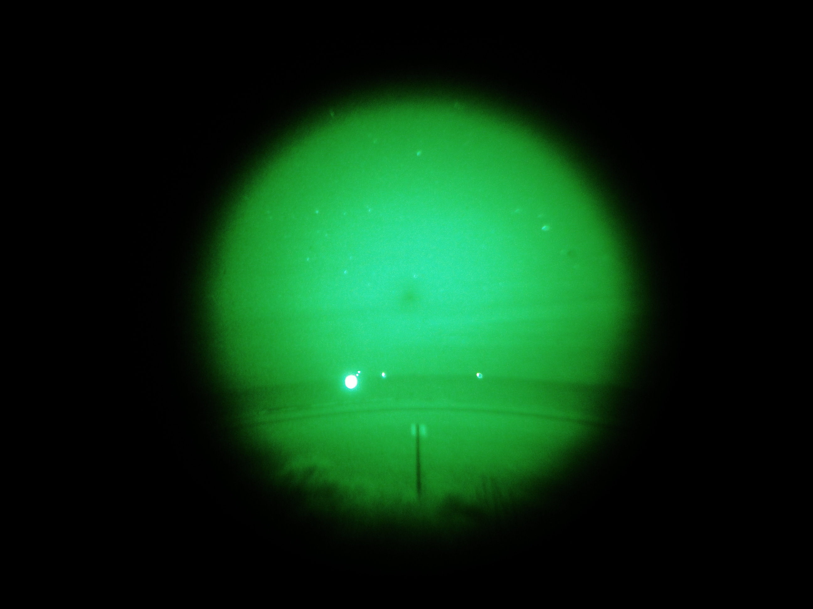

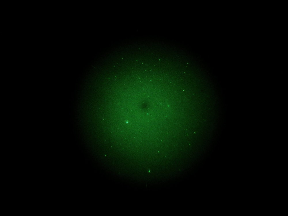

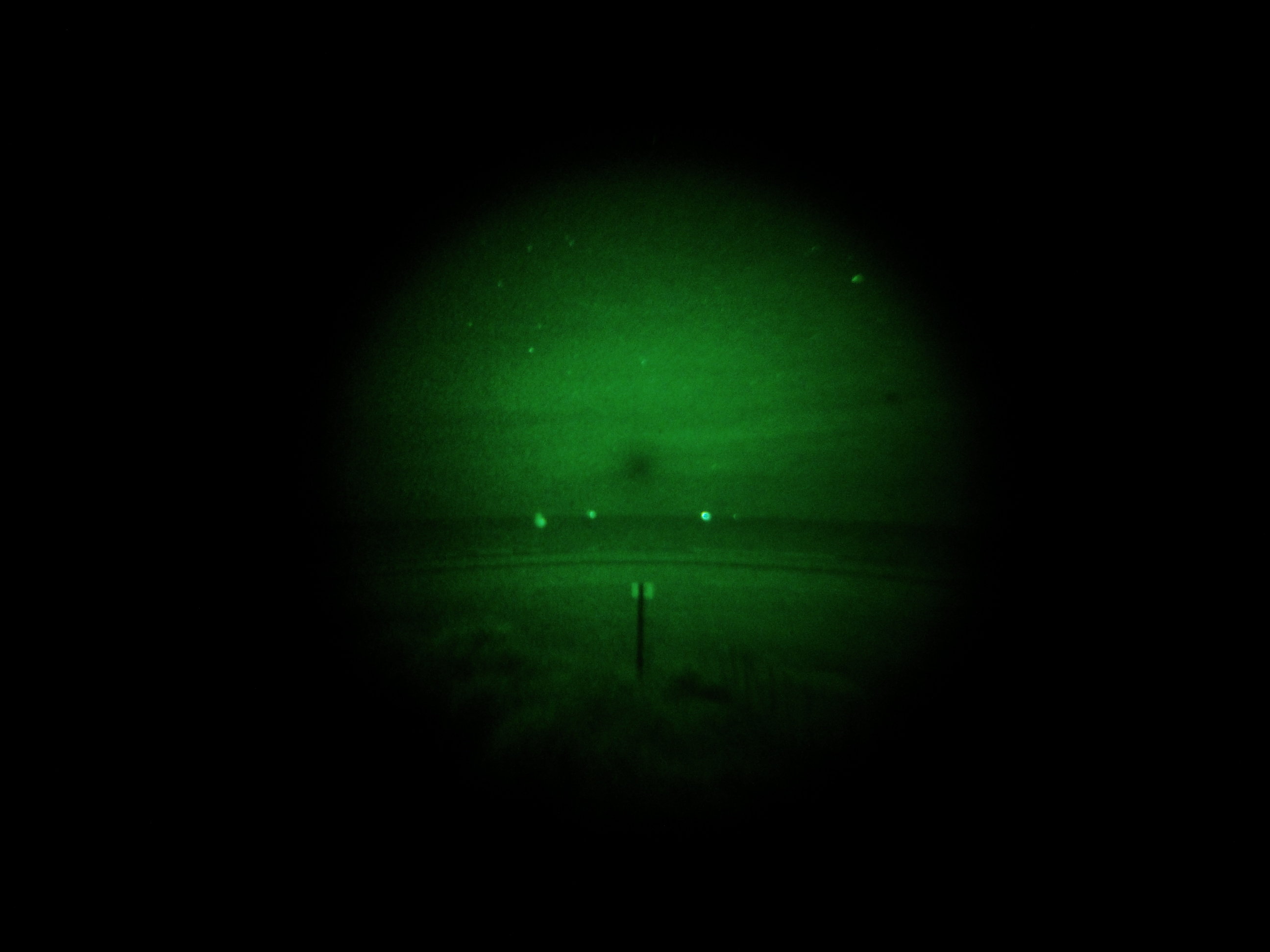

Ici, j ai quitte mon quartier et me suis deplace a 2/3 km de la en bord de mer, histoire de tenter de m eloigner un peu plus de la pollution lumineuse urbaine,

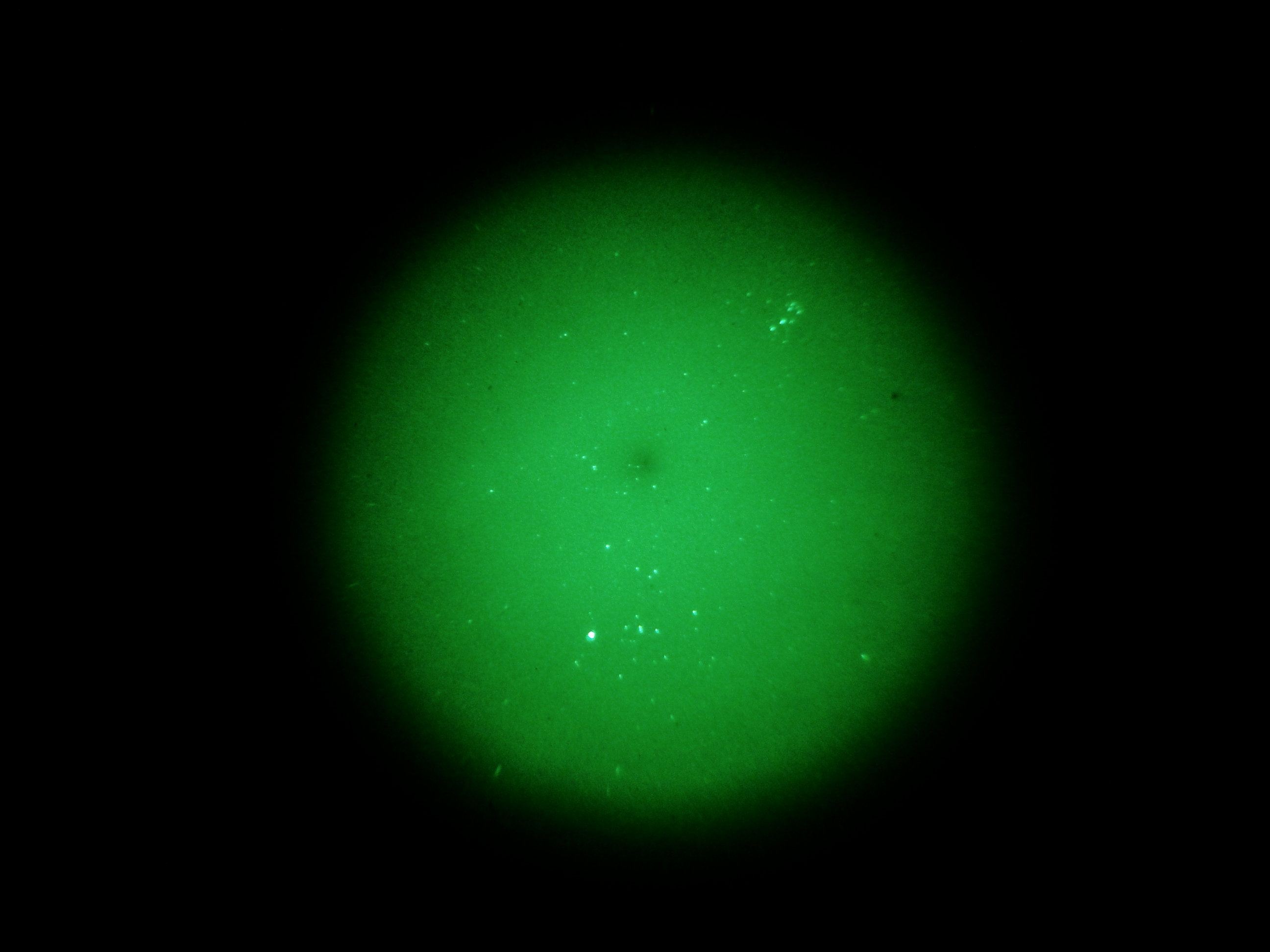

Je me suis concentre sur la constellation de Cassiopée, de Persee, du Taureau et un peu de vadrouille autour de ces coins la, car situees bien haut dans le ciel (ce soir, vers 23H00 heure locale), voir pas loin du Zenith.... et sur les videos, on peut voir de grands classiques comme M45, les Hyades, M31, le double amas de Persee...
Tous, sauf M45, invisbles a l œil nu dans ces conditions d observations urbainement votre...
Je tente dans ces videos, la premiere au moins de mettre un bout de paysage histoire de pouvoir se rendre compte du contexte d observation...
Si parfois je suis rapide en survolant un peu, veuillez m en excuser, a cela, 2 raisons:
- j ai fait cela en tenant toujours le bouzin a bout de bras, l autre main tenant l appareil et faisant les réglages.... le tout fait dans les 3.1 kg quand meme...
- Lorsque je scanne le paysage, vu ou j habite, il m arrive de passer dsur une scene tres lumineuse, et par précautions, pour economiser autant que possible mes tubes, j y reste la moins longtemps possible....
Enfin, pardonnez les grognements, soufflements en tout genre, les manips sont parfois demandantes... :D
Par ex le double amas de Persee sur la premiere video autour de 1 min 10 s, et M31 autour de 1 min 35 s...
Prochains essais sur trépieds en prenant le temps de peaufiner la mise au point, parfois trop approximative...
Mais deja, compare a mon bas de quartier, les résultats sont deja plus sympas.... Comme quoi, quelque soit la technique envisagee, le vrai parametre limitant reste la qualite du ciel...

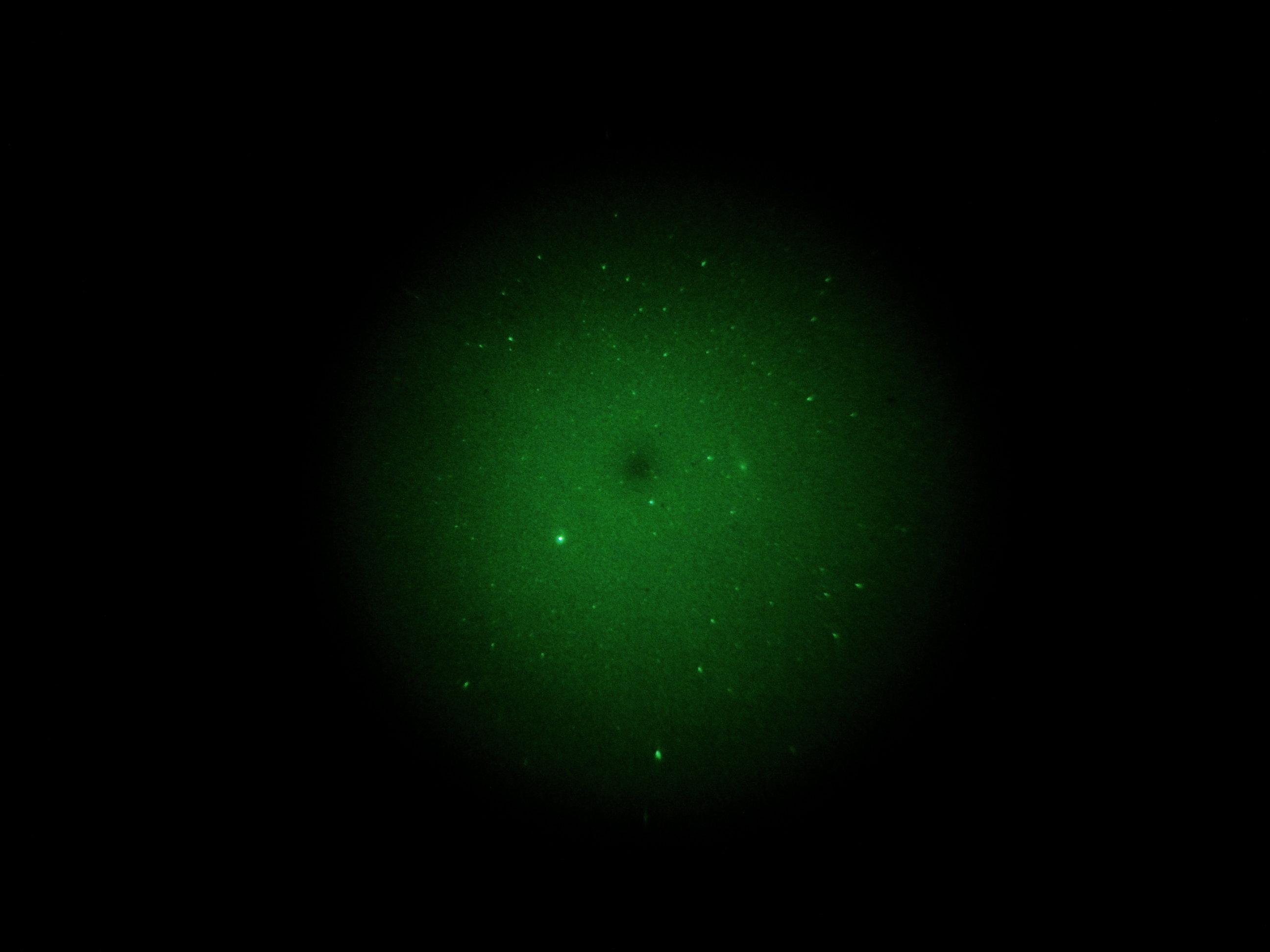

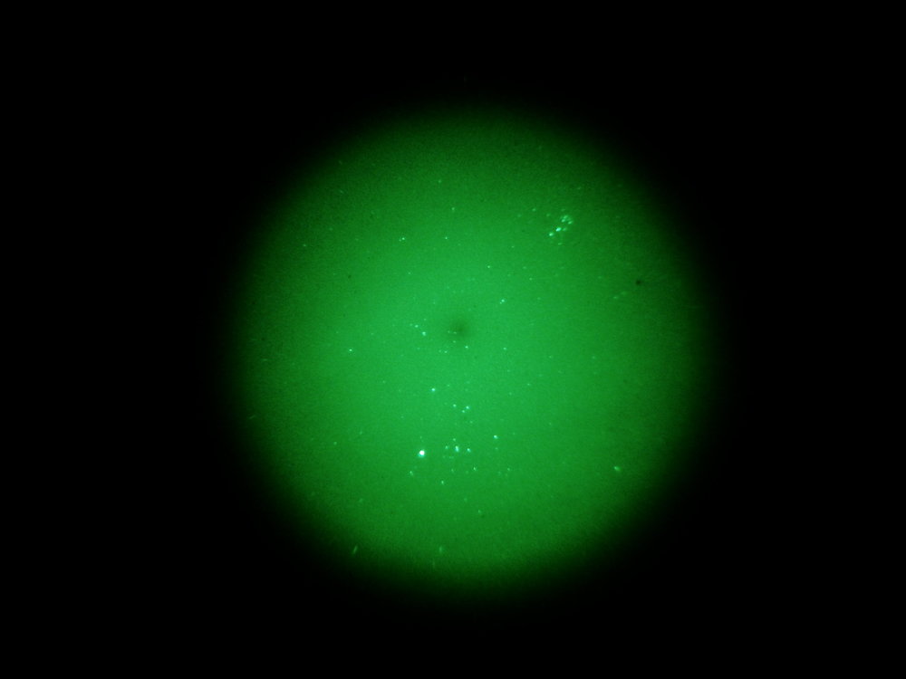

1 ère vidéo: le double amas de Persée sur la premiere vidéo autour de 1 min 10 s, et M31 autour de 1 min 35 s...
2 ème vidéo: avion traversant la constellation de Cassiopée et passant "à côté" du double amas de Persée.
3 ème video: video montrant la qualité du ciel proche de l'horizon incluant la pollution lumineuse, avec un essai de variation de l'EV utilise ici (entre -2 et+2).
Modifié par lambda

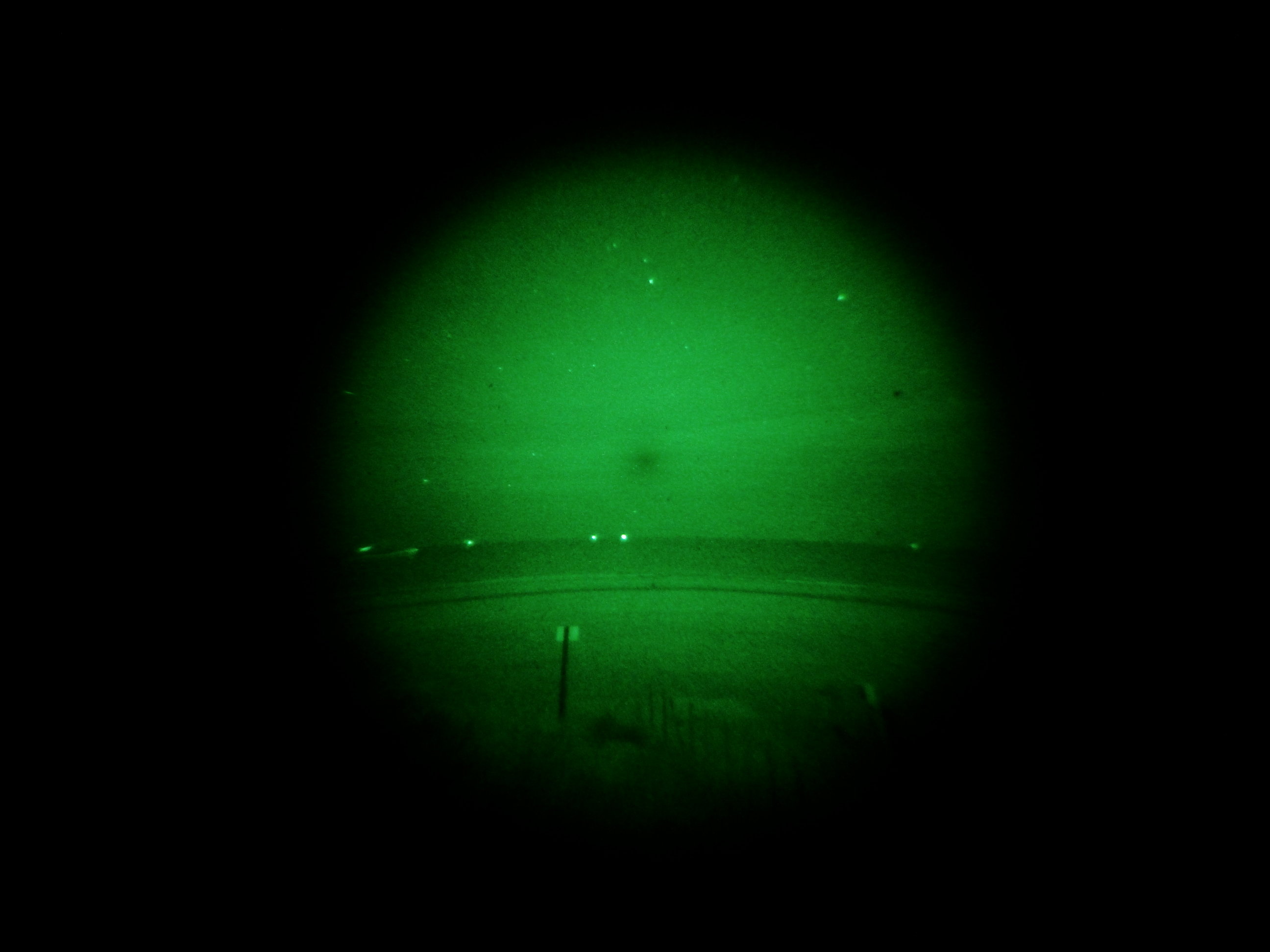

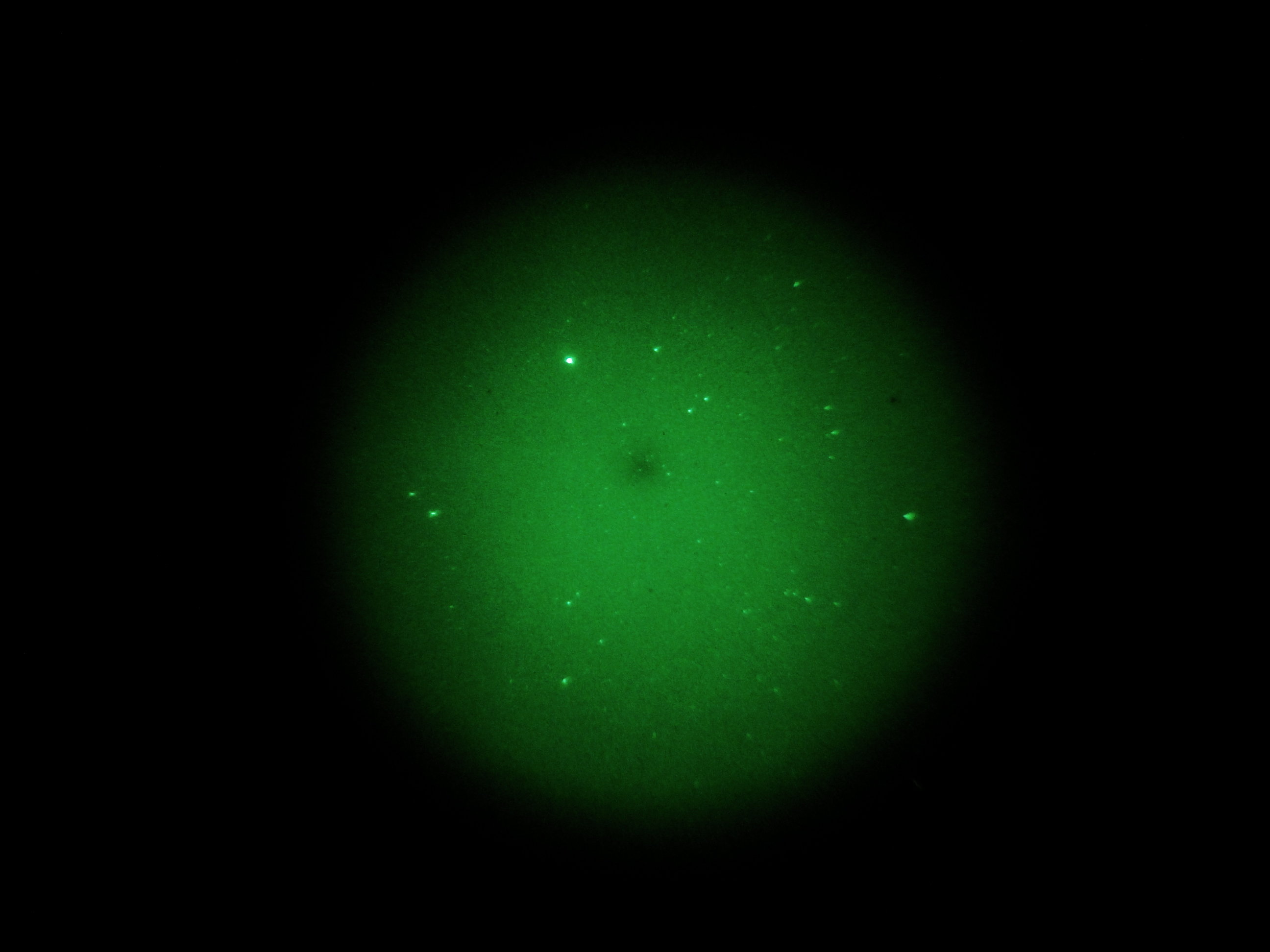

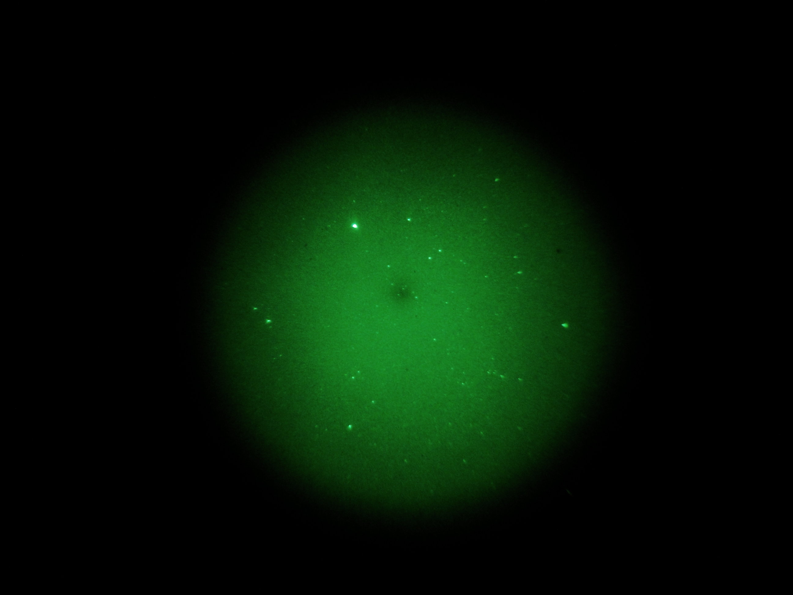

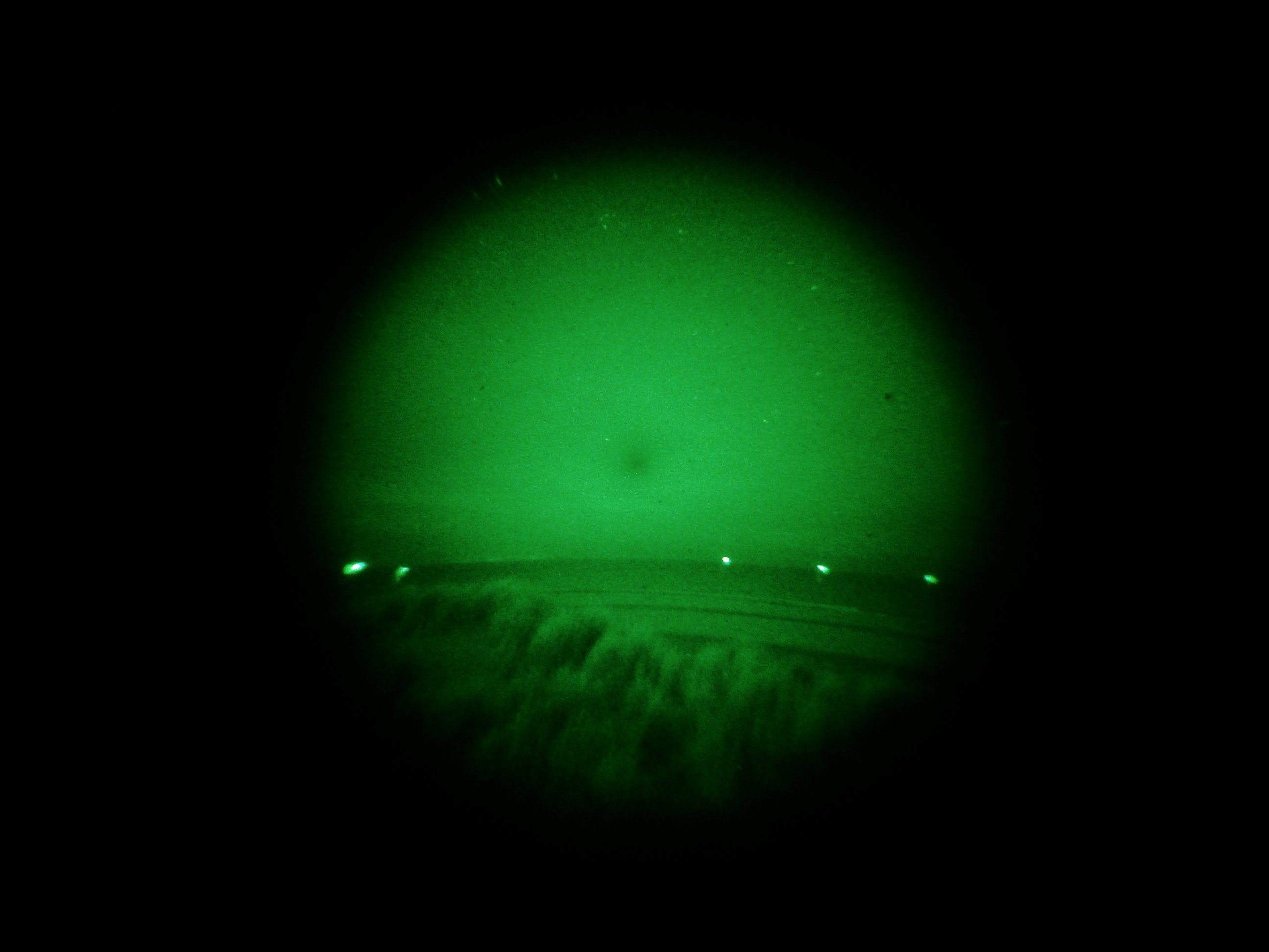

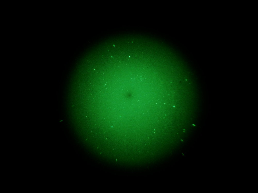

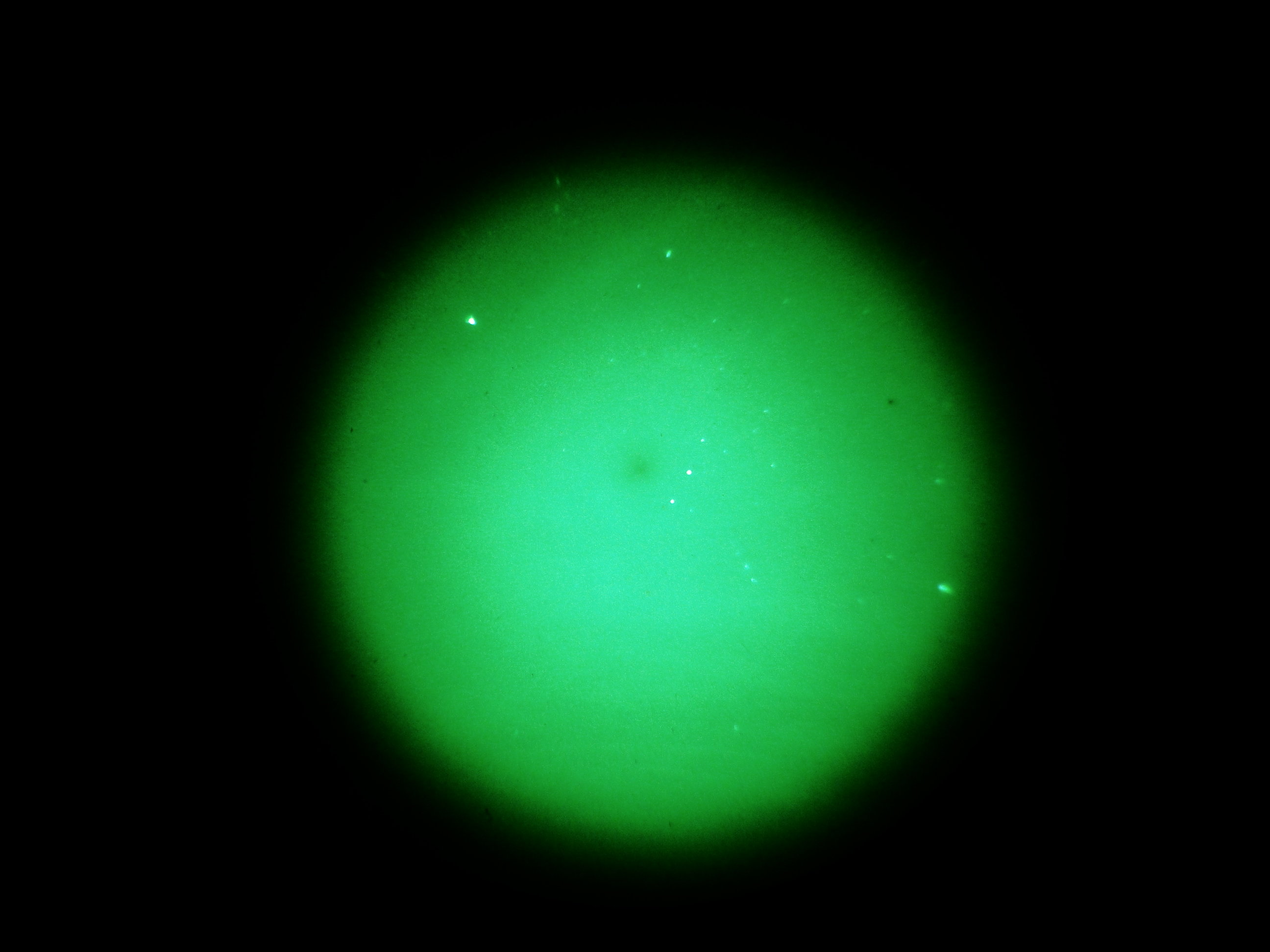

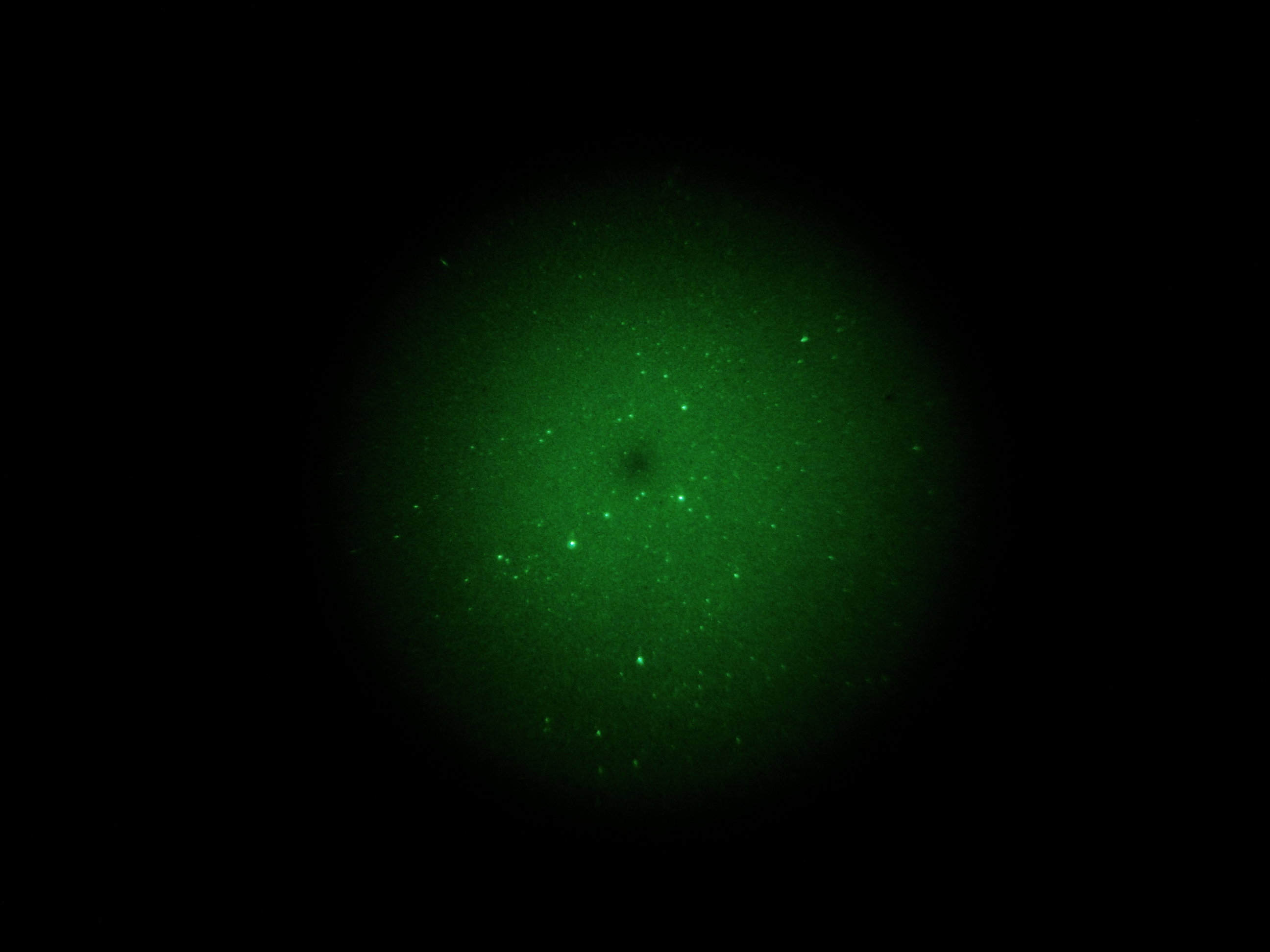

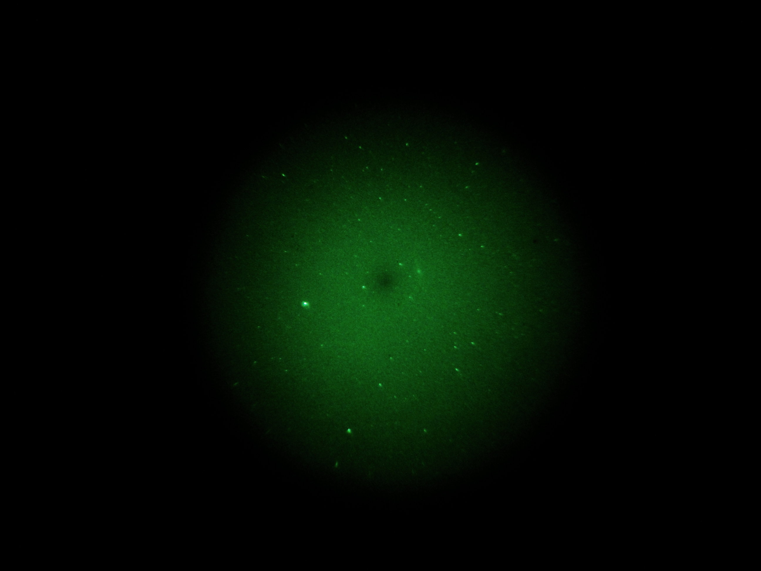

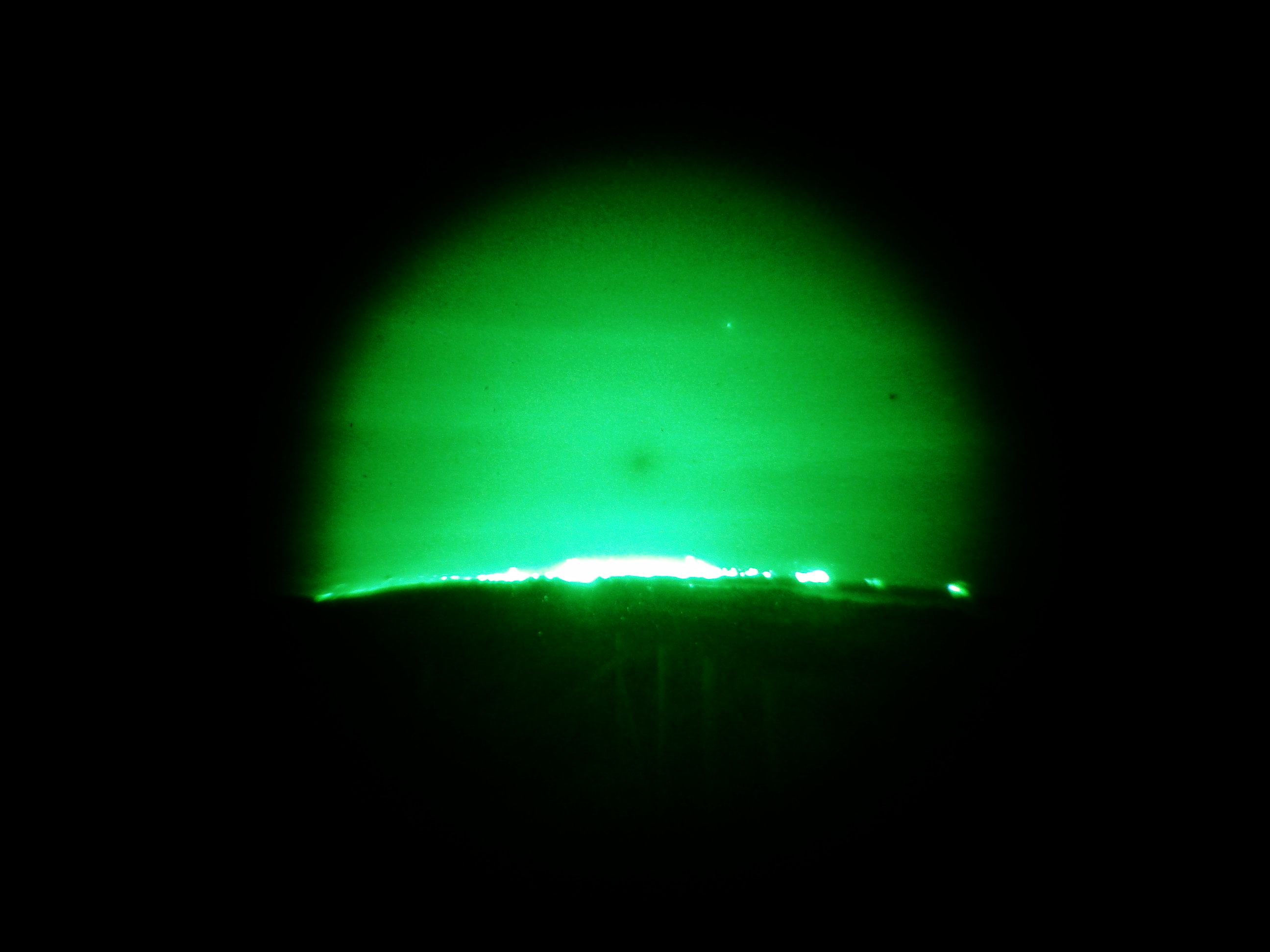

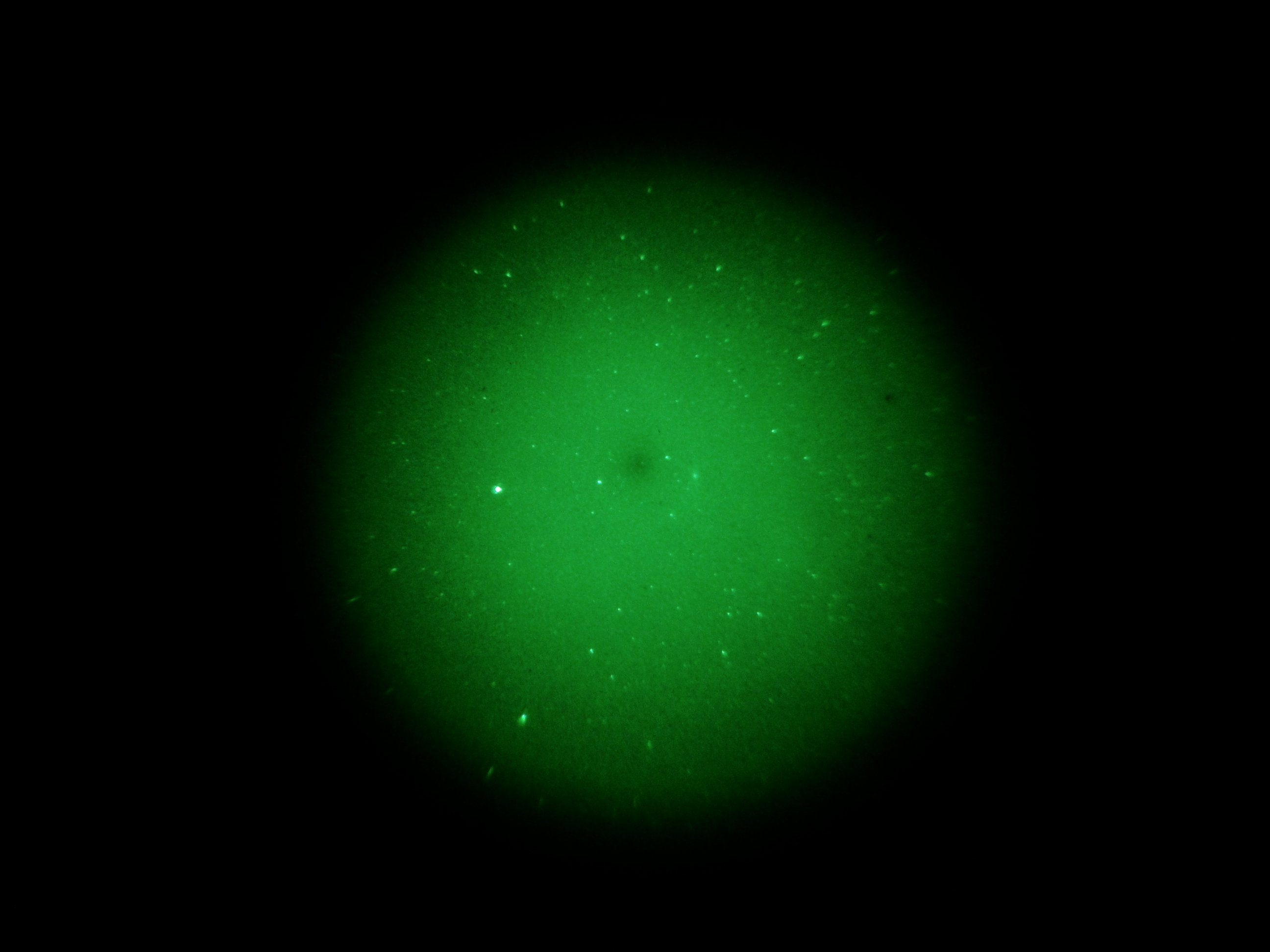

Ic iquelques photos prises entre 2 videos...
J ai joue sur les parametres d expositions pour vous montrer l influence sur le resultat final...
et toujours en y integrant un bout de paysage, pur donner le contexte et du "recul" d observation...

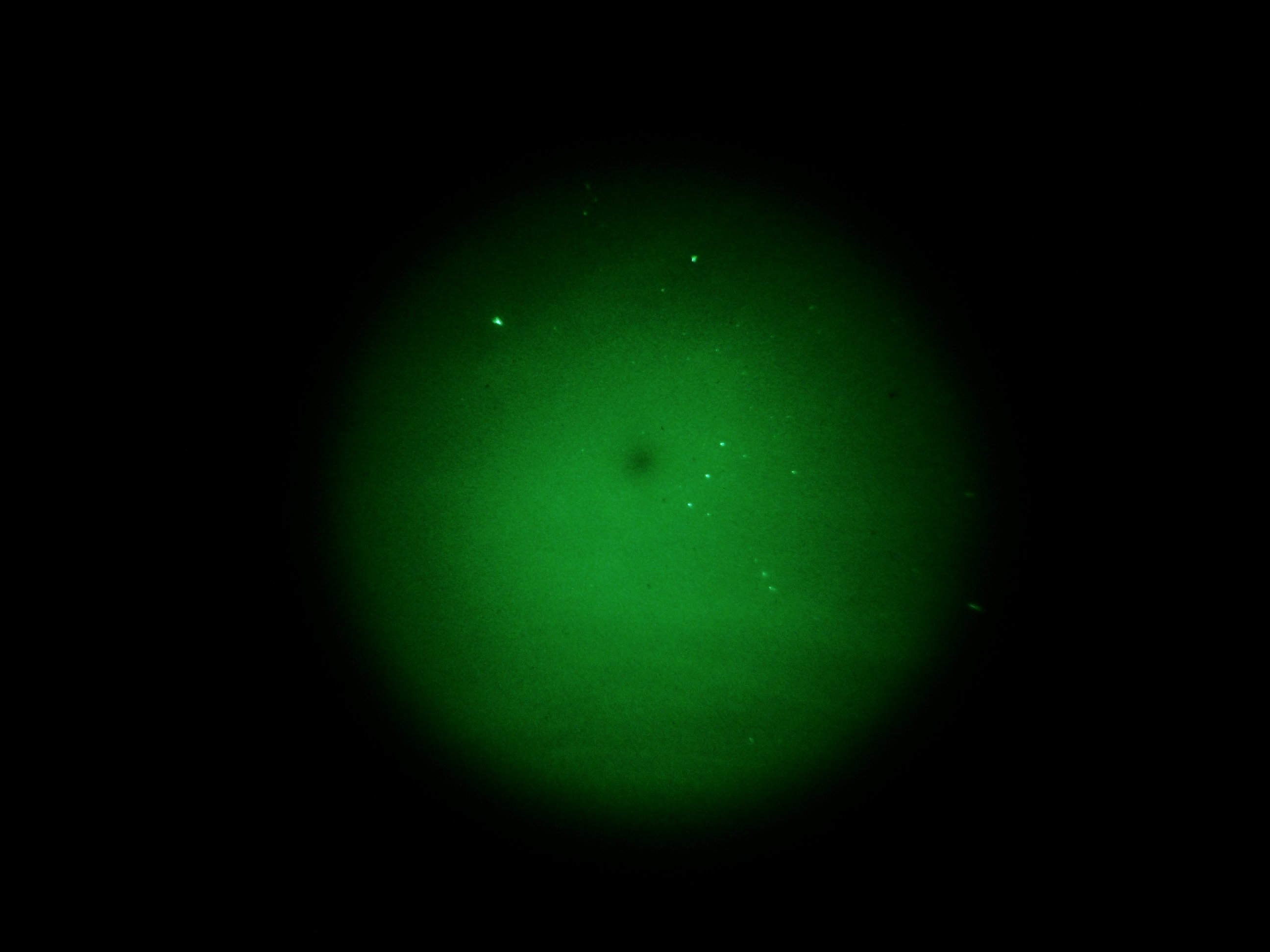

Pour les photos, le reglage du bridge a ete le suivant:
En general
f/d=2.8
ISO=125
temps de pause=1/60 s
Pour les photos de M31, doule amas de persee,
f/d=2.8
ISO=125
temps de pause=1/100 s
Pour certaines photos de "paysage"
f/d=2.8
ISO=125
temps de pause= entre 1/80 s et 1/10 s, a titre d essais...
On voit le voile nuageux en se rapprochant de l horizon....
Merci a vous pour votre patience de lecture! :)
a+,
Lambda
Modifié par lambda

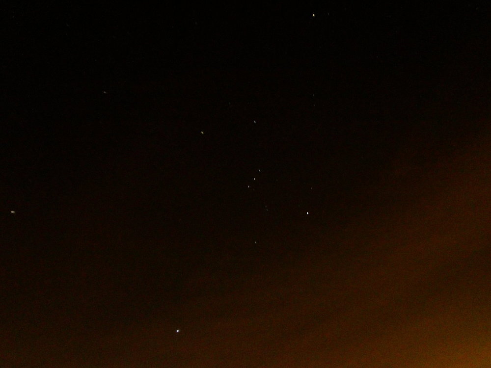

Une derniere petite video, de retour sur mon balcon urbain, d Orion qui commence a etre assez haute...
En elle meme, rien de special ni meme spectaculaire en fait, M42 est visible, un peu "cramee" , mais ce qui est interessant, c est la multitude d etoiles perceptibles sur le fond du ciel, accompagant Orion.... Absolument invisibles a l œil nu.... et seulement partiellement accessibles aux jumelles 10X50 (en comparant ce qui doit etre comparable en terme de difference de champ couvert par les 2 dispositifs) sous ce satane ciel marron clair...
Et en dessous, histoire de comparer entre une photo classique faite par le Bridge seul et le Bridge couple avec l intensificateur en mode video, histoire de visualiser l effet de la pollution lumineuse... La photo faite avec le bridge seule ayant ete faite avec un reglage (f/d=2.8, ISO=400, t= 3 s) permettant de faire ressortir basiquement la constellation avec sa nebuleuse, sans trop se faire 'bouffer' par la pollution lumineuse environnante... un compromis, pas trop eloigne du resenti visuel a l œil nu...
Histoire d illustrer l interet de la pratique du VA, dans ce conditions adverses.... Que ce soit a l aide d intensificateur de lumiere, ou de camera CCD/CMOS..., ou un melange des 2, ou ce que vous voulez... A nous le choix des armes... :D

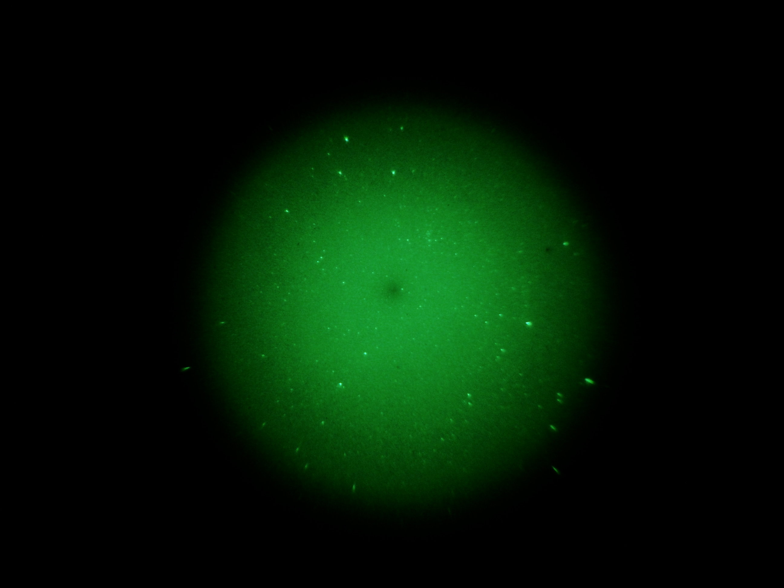

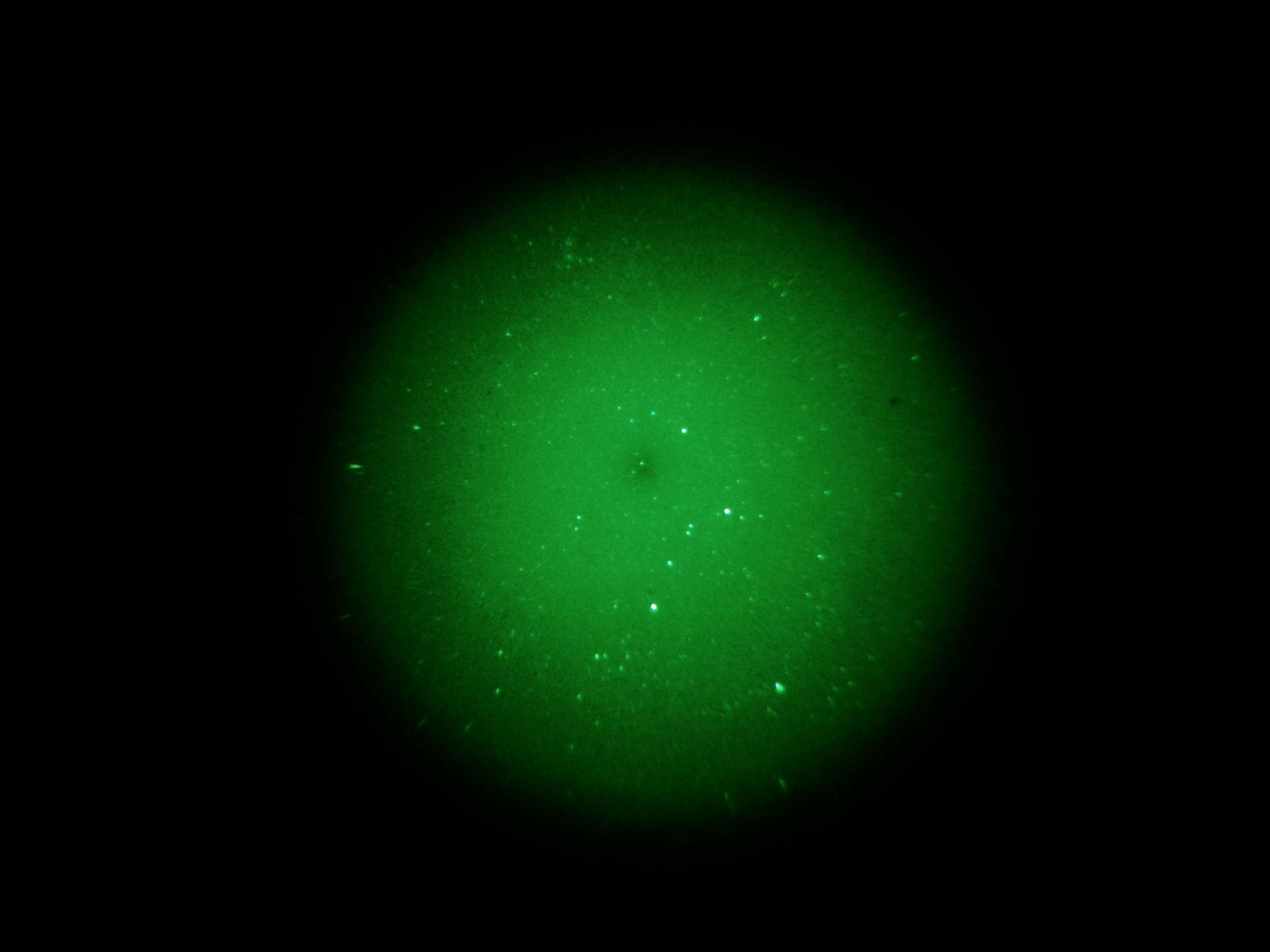

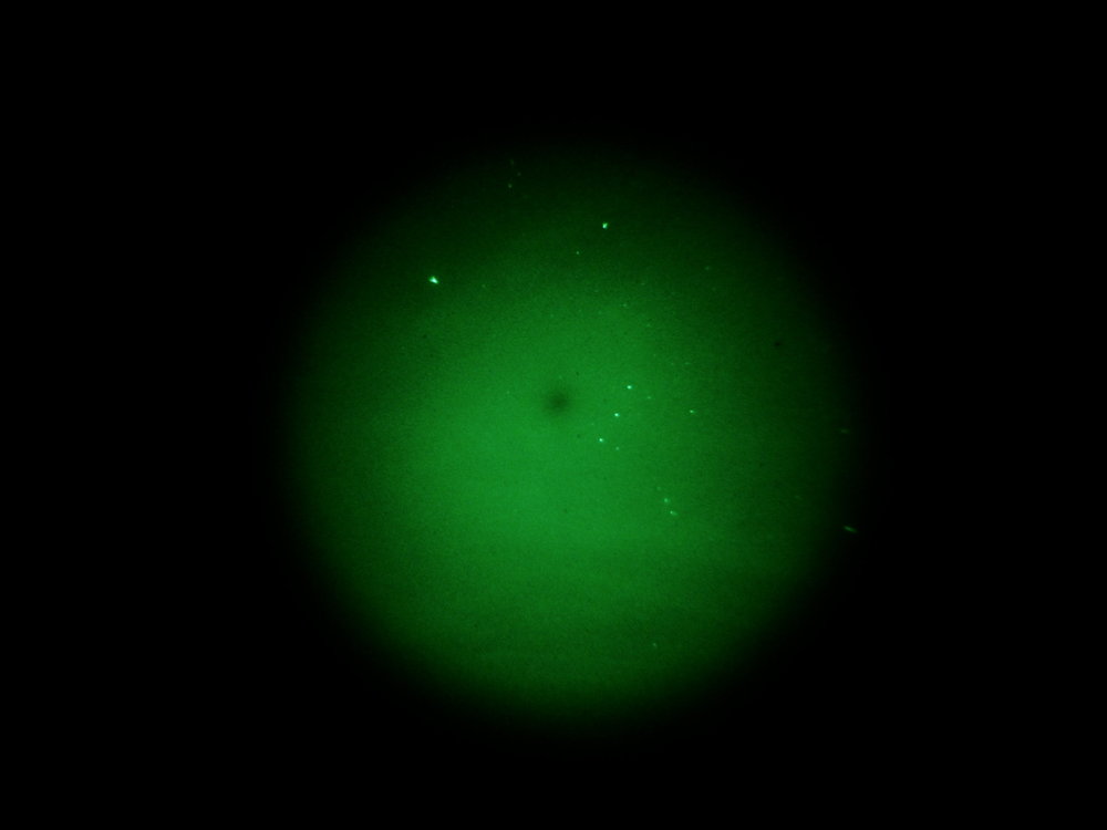

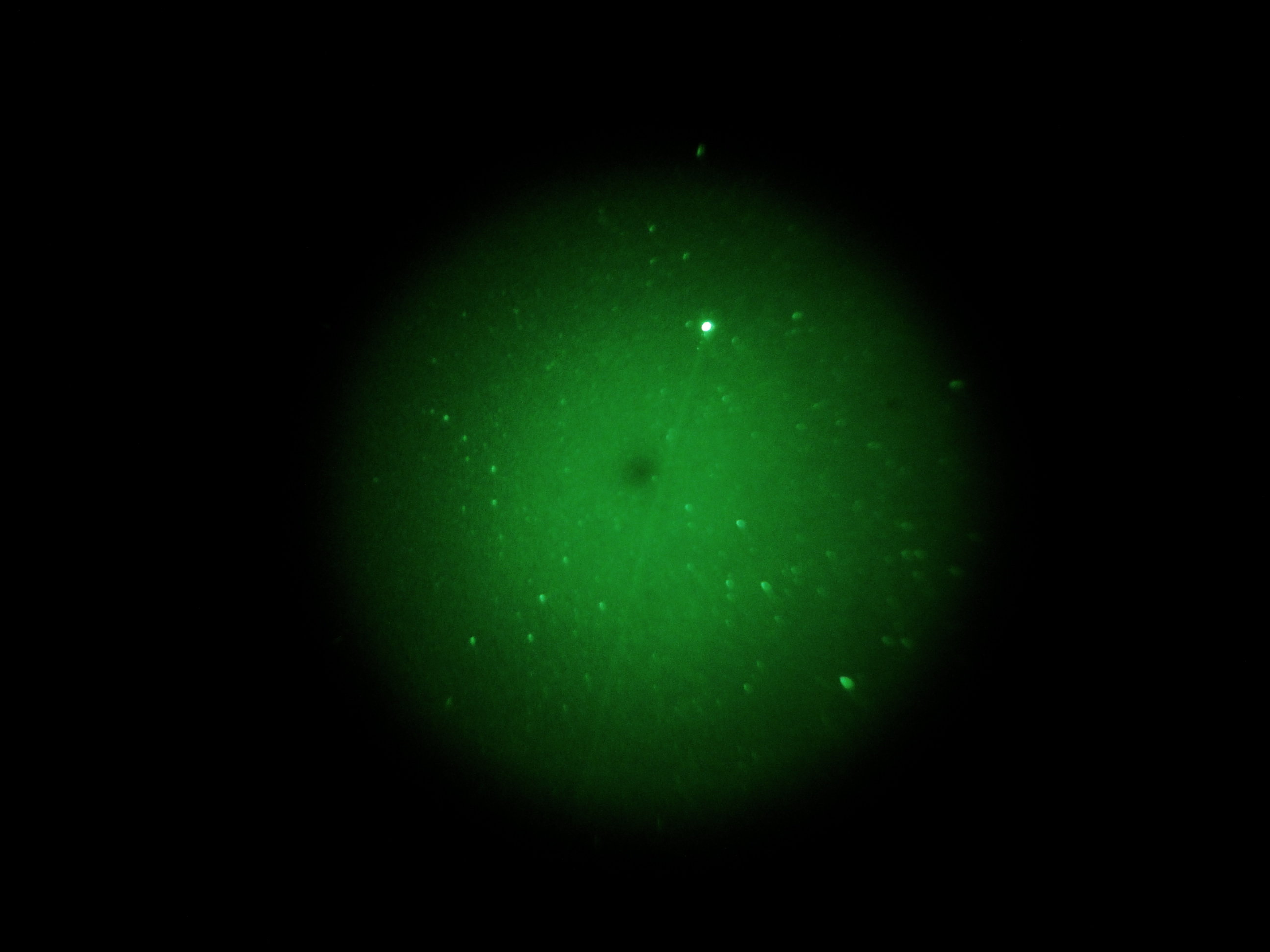

et quelques une des photos déjà publiées ci dessus, mais annotées individuellement:

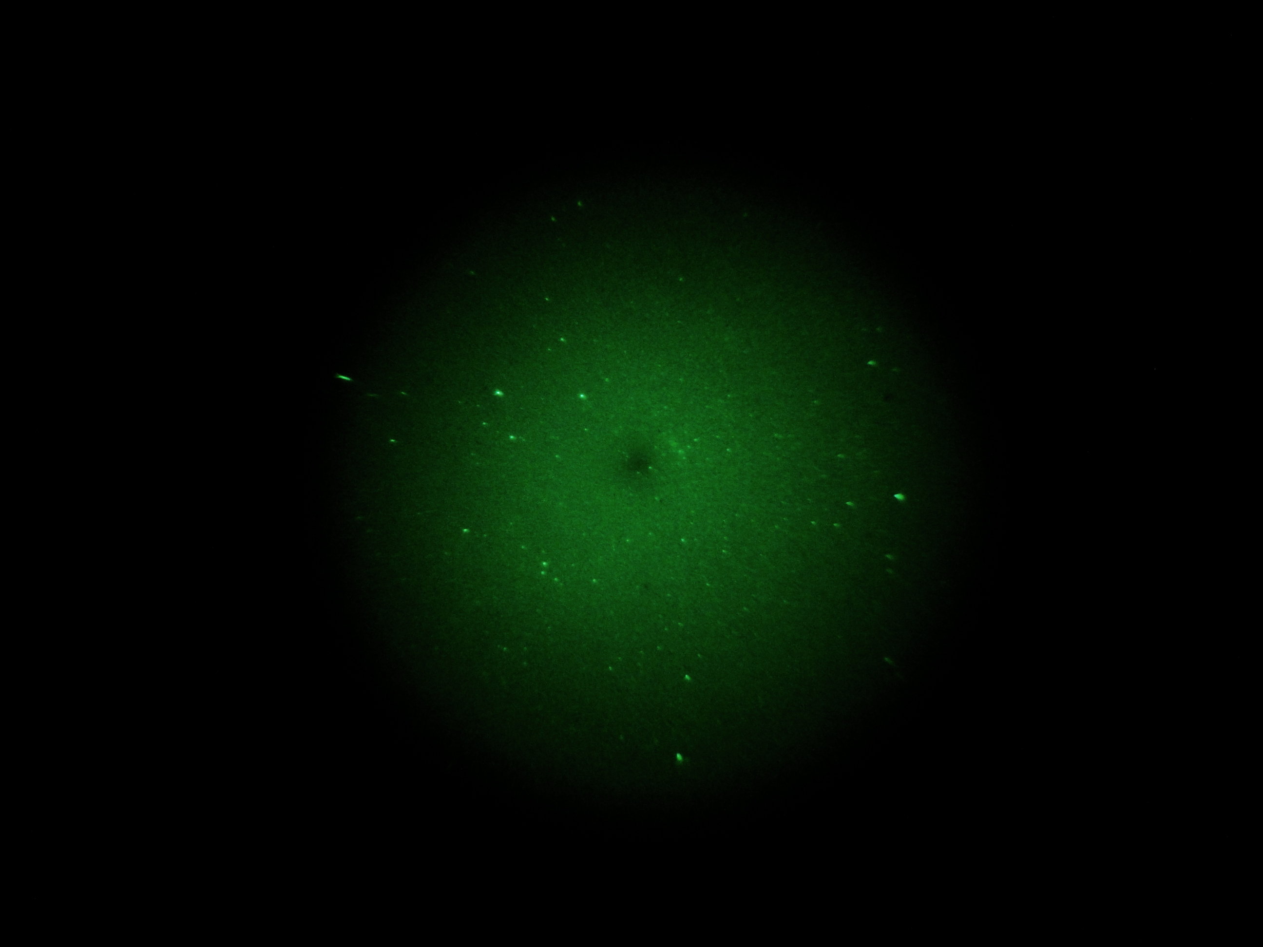

Ici Cassiopée avec en haut à gauche le double amas de Persée:
Reglage Bridge:
f/d=2.8
ISO=125
temps de pose=1/100 s

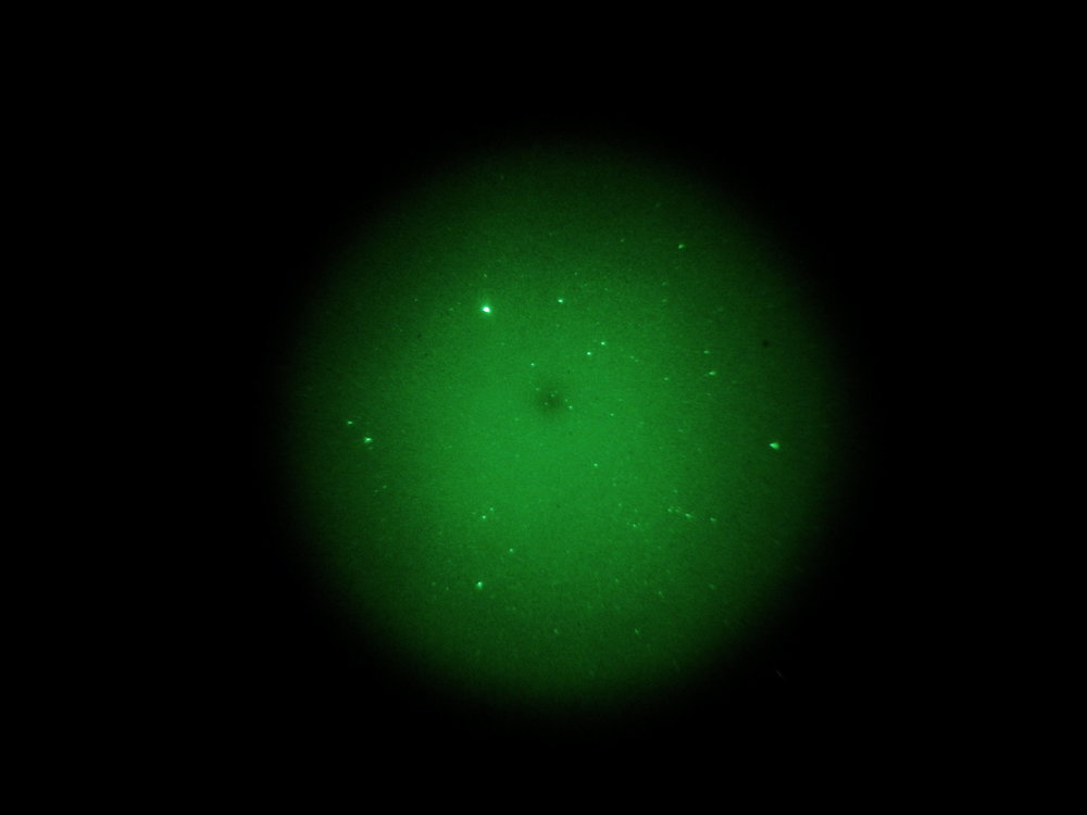

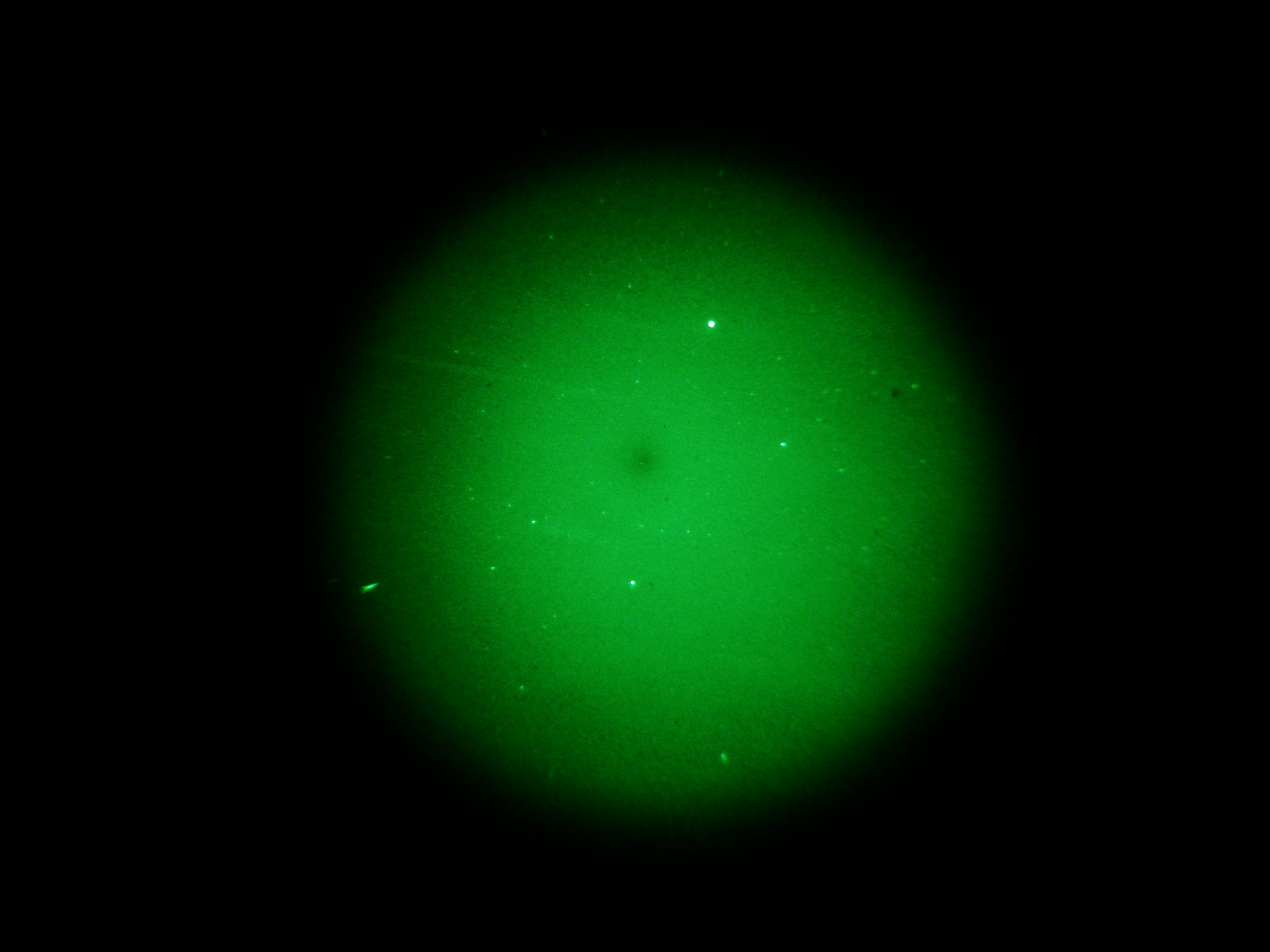

M31:
Reglage Bridge:
f/d=2.8
ISO=125
temps de pose=1/100 s (ou 1/60s, faut que je verifie...)
Taureau + M45:
Reglage Bridge:
f/d=2.8
ISO=125

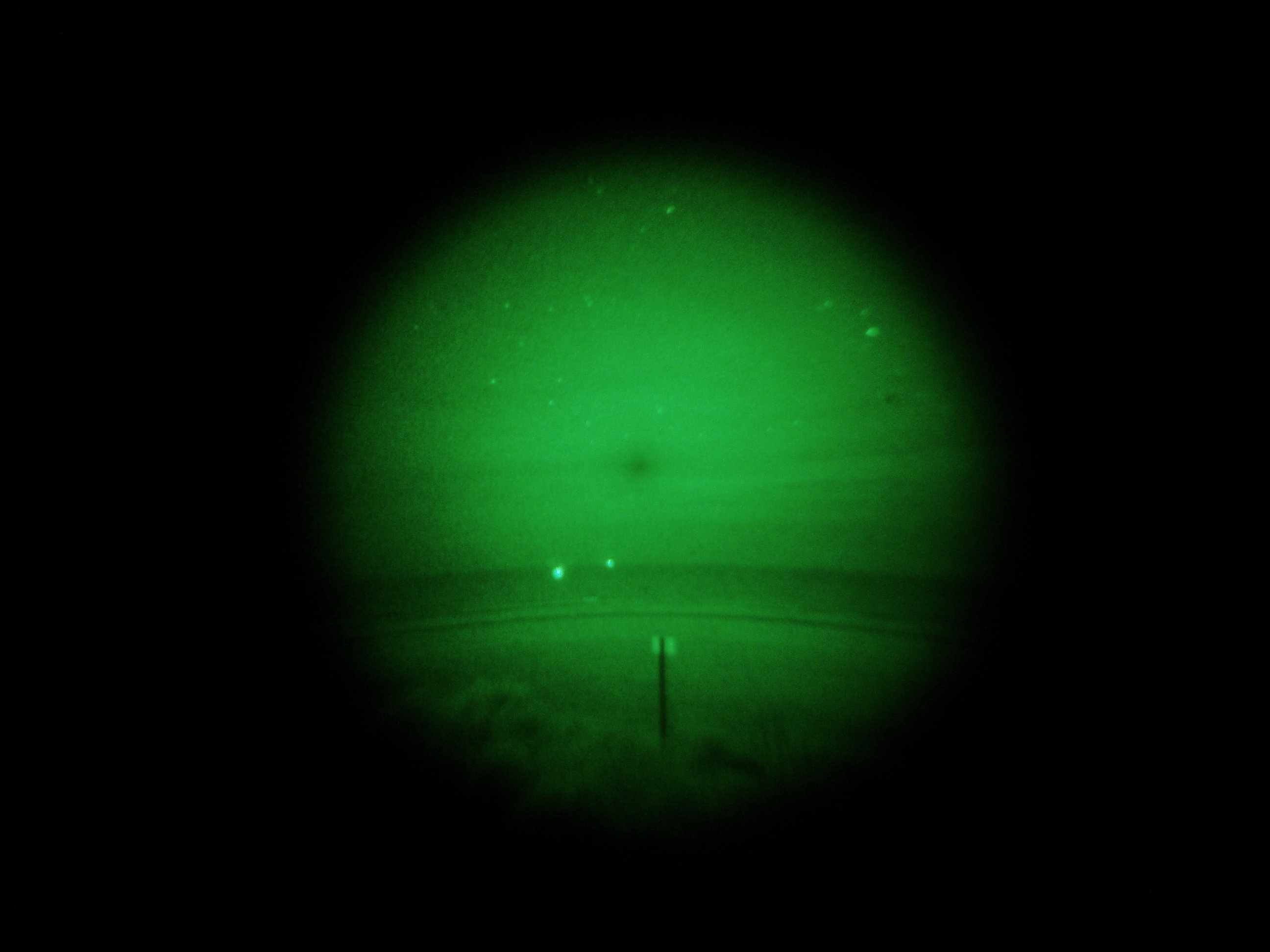

il y a 3 minutes, pejive a dit :
Très impressionnant ! j'attends ma GPCAM, j'espère pouvoir rivaliser :)
Bon vas falloir réserver on vas bientôt être a l'étroit si ça continu.......
il y a 4 minutes, pejive a dit :
C'est quoi la tache sombre au centre ?
Je me posais la question également????
Il y a 1 heure, ouki a dit :
Suis content et fier de la dynamique et des publications engendré par le visuel assisté.
EHHHH  y as 6 mois on était tous dans notre coin
Y AS RIEN LA  :god2:
Grâce à Kiwi, toi et d'autres.... champagne!  et Merci!
il y a une heure, pejive a dit :
C'est quoi la tache sombre au centre ? dégénérescence maculaire ? :be:
Bonjour Pejive! q'est ce que c'est une GPCAM? je suis curieux
Pour la tâche sombre au centre, en fait oui c'est un peu cela! :D :D :D
Le problème des tubes II en general c'est que leur photocathode est assez fragile et se degrade au fil du temps et des expositions lumineuses répétées, d'ou l'intérêt de les utiliser parcimonieusement et de façon les plus douces possibles... et l'astro ciel profond c'est pas mal, comparé aux champs de batailles terrestres pour lesquels ils ont souvent été initialement développés!
Plus préciséement, le tube est sous vide poussé, mais il existe toujours des atomes résiduels dans ce vide, soit libres soit adsorbés en surface interne du tube, et prêt à "dégazer".... bref, le vide n'est pas parfait, et lorsque les photo-electrons émis par la photocathode sont accélérés et focalisés en direction de l'écran phosphore, ils acquierent beaucoup d'énergie cinétique et vont percuter ces atomes résiduels presents sur leur trajectoire. Ces atomes vont donc être ionisés et devenir positifs, et donc soumis eux aussi aux champ électrique accelerant et focalisant du système d'électrode du tube, et bien ils vont faire en gros le trajet inverse des electrons et au final percuter la photocathode. Ce qui va induire petit à petit, une contamination chimique, un "empoisonnement" de celle-ci et degrader ces capacité électro-émissive.
Alors du fait de la géométrie du système d'électrodes accélératrice et focalisatrice de ce type de tube ("Gen 1"), les ions générés vont en grande partie heureusement percuter les parois de ces electrodes (de formes conique pour l'une d'entre elle au moins: le cone anodique), mais les ions ayant une trajectoire plus centrale vont atteindre la zone centrale de la photocathode, empoisonnant donc plutôt la zone centrale de celle-ci. D'ou une capacité d'émission de photo-electron plus faible au centre géométrique de ladite photo-cathode.
Un moyen de limiter la casse est d'éviter de viser des cibles trop lumineuse savec la partie centrale de la photocathode, afin de limiter en cet endroit l'emission de photo-electrons et de générer par conséquents ces ions correspondant "empoisonneurs" et leur bombardements central.
C'est pour cela que quand je vise par exemple un objet celeste donné, ou une cible terrestre quelconque, je la décalle toujours, dans la mesure du possible, légèrement du centre de mon image...
Un lien généraliste parmi tant d'autre:
https://www.photonics.com/Articles/Image_Intensification_The_Technology_of_Night/a25144
Avec les tubes plus récents (Gen III), ont utilise des photocathodes plus efficaces (GaAS ou GaASP, par exemple) mais plus fragiles que les Multi-alkali (S20-S25, par exemple), et la parade trouvée a été de déposer un film protecteur sur ces photocathodes afin de prévenir ce bombardement. Ce qui rallonge grandement la durée de vie des tubes (10000-15000 h typiques pour les Gen III, comparés aux 1000-1500 heures pour les Gen I...
Alors attention, tout cela ne peut pas être détaillé en un seul post... :D ce que je gribouille l n'est qu'un grossier résumé. Il y'a beaucoup de variations dans les solutions mises en jeu (on peut aussi parler des tubes sans film protecteur/"filmless" ou avec un film protecteru aminci/"thin-filmed", de technologies "auto-gated" (polarisation hachée avec un rapport cyclique et/ou une fréquence variable du MCP et de la photocathode du tube en function de l'éclairement de la scène: protection accrue du tube et gain en échelle dynamique), etc...), et les chiffres de durée de vie dependent grandement de la fréquence d'utilisation des tubes, de l'intensité de luminosité de la scène à laquelle ils sont exposés, etc...
Brefs, pour les tubes dont le fonctionnement est du type "focalisation électrostatique", sans films protecteurs pour la photo cathode (indépendemment de la nature de la photocathode, elles y sont toutes plus ou moins sensibles), c'est un défaut qui reste inherent. Il faut faire avec. :)

Bonsoir les amis... :)
Juste un petite essai, fait il y a quelques minutes, de mon balcon, en essayant un peu de noir et blanc et en jouant un peu sur la correction d exposition en mode video (variation de EV entre -1.7 et +0.3, a peu pres). C est symp aussi, c est vrai en N/B... un peu plus doux et reposant...
Bord de centre ville, ciel clair mais tres  légèrement voile de facon uniforme, principales etoiles des constellations citees visibles, les pleiades aussi.
Zone visee: Orion, Taureau, un peu les Gémeaux...
A bientôt,
Lambda

J'aime mais franchement je préfère la douceur verdâtre.......................
Bien pris, Ouki... :) c est vrai qu avec la vision verdâtre, il y a comme un côté »spécial », moins conventionnel qu en N/B, un brin exotique.... c est plus reposant en N/B mais en contre partie, c es t moins « attrapeur »,moins pêchu, à l œil...
En même temps, la gamme de longueur d ondes émise par l écran, cela correspond plus ou moins à notre Max de sensibilité naturelle, me semble t il.... les gars ont créé plusieurs formule de « phosphore d écran, pour que ca colle aux besoins des utilisateurs: P20, P43 par ex..., avec aussi des temps de rémanence variables... ça donne des rendus et feelings différents...
A+,
Lambda

J y travaille, j y travaille! :D :D
Il faut que je monte un dispositif, toujours portable, mais avec clairement plus de focale, pour titiller u peu plus du detail sur les objest en eux meme, ou au moins mieux les cadrer, c est clair.
Mais trouver des optiques natives ouvertes a 0.75-1.2 on va dire, avec un minimum de 200/300 mm de focale, sans y laisser un rein... pfiouu...
Par contre, j ai recupere un vieux miroir de newton a F/D=4, F=800 mm.... et je pense qu avec mes fonds de tiroirs optiques, j ai peut etre moyen de le faire tomber a F/D=1 environ, soit F resultant=200 mm.... :). Je suis en train de gribouiller sur un coin de nappe, pour dimensioner le truc...
Miroir plus son systeme de reduction, suivi du detecteur... montage genre "hyperstar", sans secondaire, tout en coaxial. portable et utilisable sur simple trepied photo...
Cf un vieux post ou j avais ebauche l dee...
https://www.webastro.net/forums/topic/163336-projet-d-un-scope-va-avec-camera-a-la-place-du-secondaire/
Dans ce post, j etais parti sur in f/D= 2 apres reduction, mais je crois que je eux descendre a 1 en fait, modulo le choix de sacrifier du champ en utilisant un petit capteur, histoire de rendre les probleme de coma/courbure de champ pas trop visible sur le resultat video/visuel final... Mais si je couvre genre 1 degre minimum (2 fois la pleine lune), ca m ira tres bien...

Avec grand plaisir mon pote! :) désolé, je viens de tomber sur ton message!
Je grenouille toujours à droite à gauche.... si je tombe sur une "trapanelle" de ce genre, je te tiens au jus. :)
Sinon, tu peux toujours essayer aussi un simple objectif de paire de jumelles de brocantes/ebay, même de chez Lidl/Aldi, venant d'une "bête" 7X50... de mémoire on doit être entre 200 et 300 mm de focale pour un achromat tout simple.
Tu devisses l'objo de la paire de jumelle, voir le coprs conique... à adapter proprement sur du tube PVC noirci à l'intérieur, et là dessus, essai d'y metre un de tes réducteurs, lui meme dans un autre tube coulissant dans le premier, en gros....
L'objetif en natif, doit être D=50 mm, f= 200-300 mm à la louche, donc f/D= 4-6...
Avec un de tes réducteurs, tu dois pouvoir le faire tomber facilement à f/D=2-4...
Donc pour du grand champ, en grattant, par exemple D=50 mm, f= 100 mm, peut-être moins, f/D= 2...
A essayer dans le genre pas cher, pas compliqué et rapide, difficilement battable....  et meme si ca "comate" à mort, comme tu travailles avec de petits capteurs, me semble t'il, cela ne sera pas trop visible. Par contre, soigne bien le noircissage/bafflage de ton montage... ;)
Regarde sur E-bay, les objectifs russes Helios (souvent utilises pour des NVD de là bas):
https://www.ebay.com/sch/i.html?_from=R40&_trksid=p2380057.m570.l1313.TR12.TRC2.A0.H0.XHelios+lens.TRS0&_nkw=Helios+lens&_sacat=0
