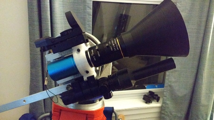

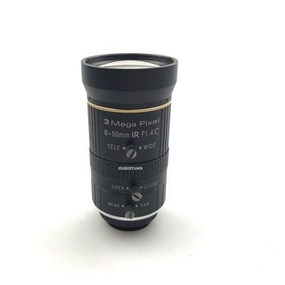

Dis moi j'avais un mimi projet Va a base d'un zoom  cdtv c mount genre 8/50.
a  F1,4 avec mes cameras astro pour du grand champ bien ouvert.
Ça
https://www.ebay.fr/itm/CCTV-Zoom-Camera-Manual-Lens-8-50mm-3-Mega-Pixel-IR-F1-4-CS-Mount-Varifocal-Lens/273560861314?_trkparms=aid%3D111001%26algo%3DREC.SEED%26ao%3D1%26asc%3D20160908105057%26meid%3Da5474c67719141b6afc01914a7acc541%26pid%3D100675%26rk%3D3%26rkt%3D15%26sd%3D312300150093%26itm%3D273560861314&_trksid=p2481888.c100675.m4236&_trkparms=pageci%3A49f9511f-ec43-11e8-9a92-74dbd180191b|parentrq%3A2de7ffb31670aa16e07be3b8fff5a313|iid%3A1
Pour faire du grand champ zoomable
Un truc dans ce genre plutôt justement orienté vidéo et non photo. la5B2Us.jpg.67a137f0723fded60dae17e4a49a6060.jpg
Tu pense que c'est jouable.
On prend tout on jette ca dehors et zou
Avec un rasperry aux fesses ce devrait etre sympa a terme
C'est juste un avis .

Ouki, je vois pas de raison pourquoi cela ne fonctionnerait pas. :)
Juste gaffe de verifier la couverture de ton capteur (c'est quoi ca taille?), le format couvert par le zoom etant en 1/2.7 (pouce),c'est petiot, verifier si tu ne vignettes pas (?)
https://www.easyphotoclass.com/?page_id=4218
http://photoseek.com/2013/compare-digital-camera-sensor-sizes-full-frame-35mm-aps-c-micro-four-thirds-1-inch-type/
L'ouverture de 1.4, je pense aussi que cela correspond à un ajustement du zoom correspondant à la focale minimale (8 mm) de celui-ci.
Mais sinon, dans le principe, ca devrait le faire.... :)

Il y a 5 heures, lambda a dit :
J'ai sur mes plus petit capteur
Sensor Size: 4.8mm*3.6mm
Diagonal: 6.09mm
ca passe selon toi?

Soit une diagonale de 6.72 mm, soit, suivant le lien wiki: 5.37 mm X 4.04 mm.
https://en.wikipedia.org/wiki/Image_sensor_format
"Table of sensor formats and sizes"
Bref... si je me gourre pas, ton capteur rentre trankilou là dedans, à priori pas de risque de vignettage du a un capteur trop grand.
