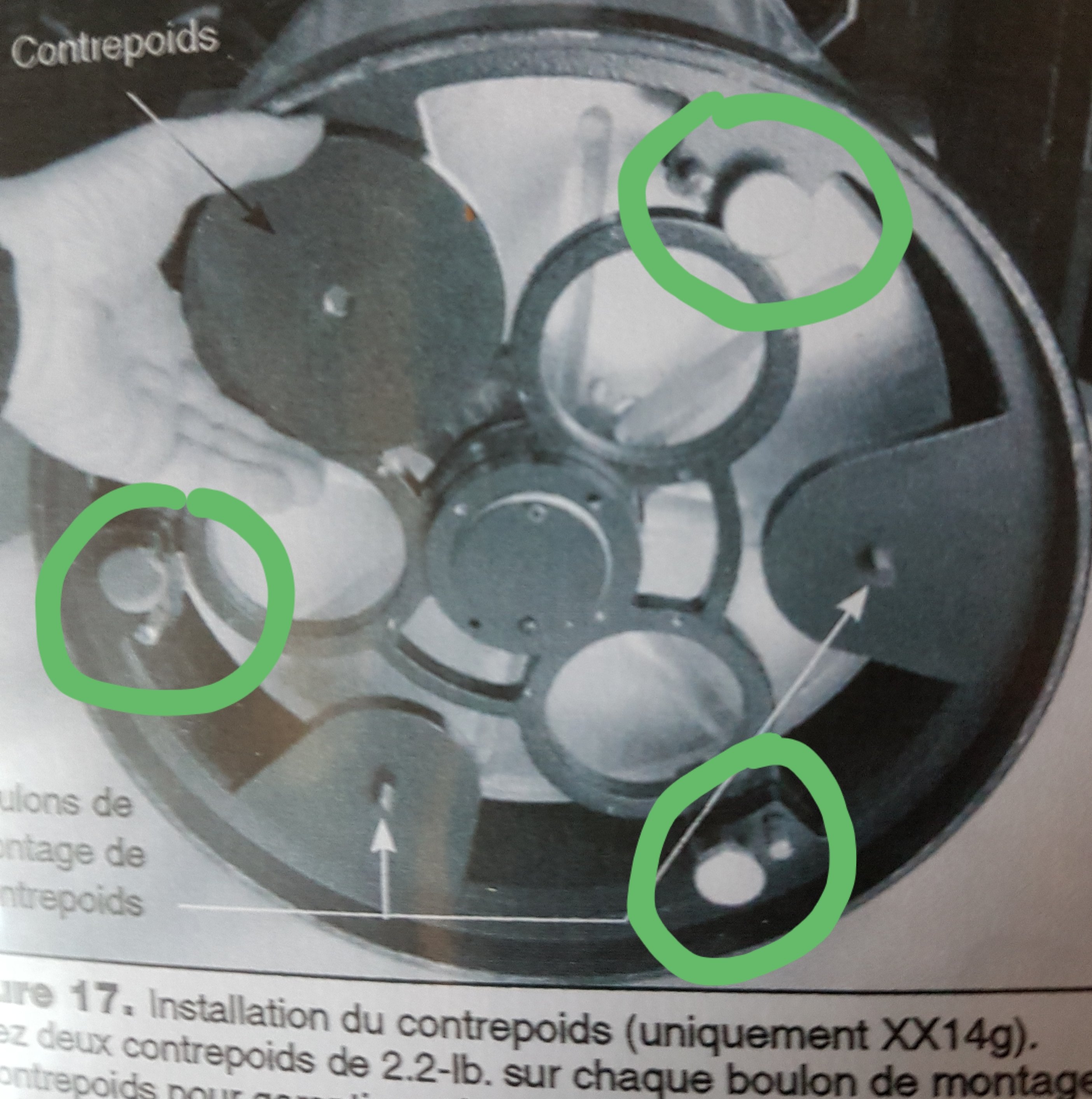

Bonjour Gerard & Ursus
Voici comment ça se présente , trois molettes qui d'une part tiennent le barillet , (associés chacunes à une petite vis de butée ) et qui servent à regler l'orientation du miroir .
Elles ont deux fonctions .
Modifié par kerozene
Oui, on savait à peu près :be:
les grosses sont pour le réglage et les petites pour le blocage
généralement les petites on les supprime en intercalant un ressort entre le cul du télescope et le support miroir sur les grosses vis
et comme dit précédemment, on ne joue que sur deux réglages, le troisième étant virtuellement condamné (bout de scoch par ex)

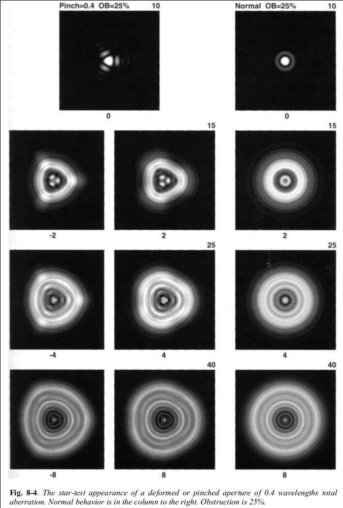

Au début on a l'impression qu'il faut que le miroir primaire soit bien tenu, mais c'est une erreur : en serrant les vis de blocage, on déforme la surface du miroir et on provoque un défaut optique appelé le tréfoil. Ça semble difficile à croire à première vue que quelque chose d'aussi épais et solide qu'un miroir primaire puisse être déformé par des vis, mais c'est bel et bien le cas.

Il y a 4 heures, jeap a dit :
Dans le cas du XX14 il n'y a pas les classiques trois pattes de serrage, le miroir est fixé par son centre ;)
sur le XX14g (ton scope) le miroir est maintenu par en dessous au centre. Il n'y a donc pas de trois pattes à deviser. Il faut juste qu'il soit sorti suffisamment tôt pour être en température.
Pour faire le collimation du primaire, il te faut dévisser les vis bloquantes pour pouvoir la faire. On les revisse pour bloquer le miroir une fois la collimation faite.
