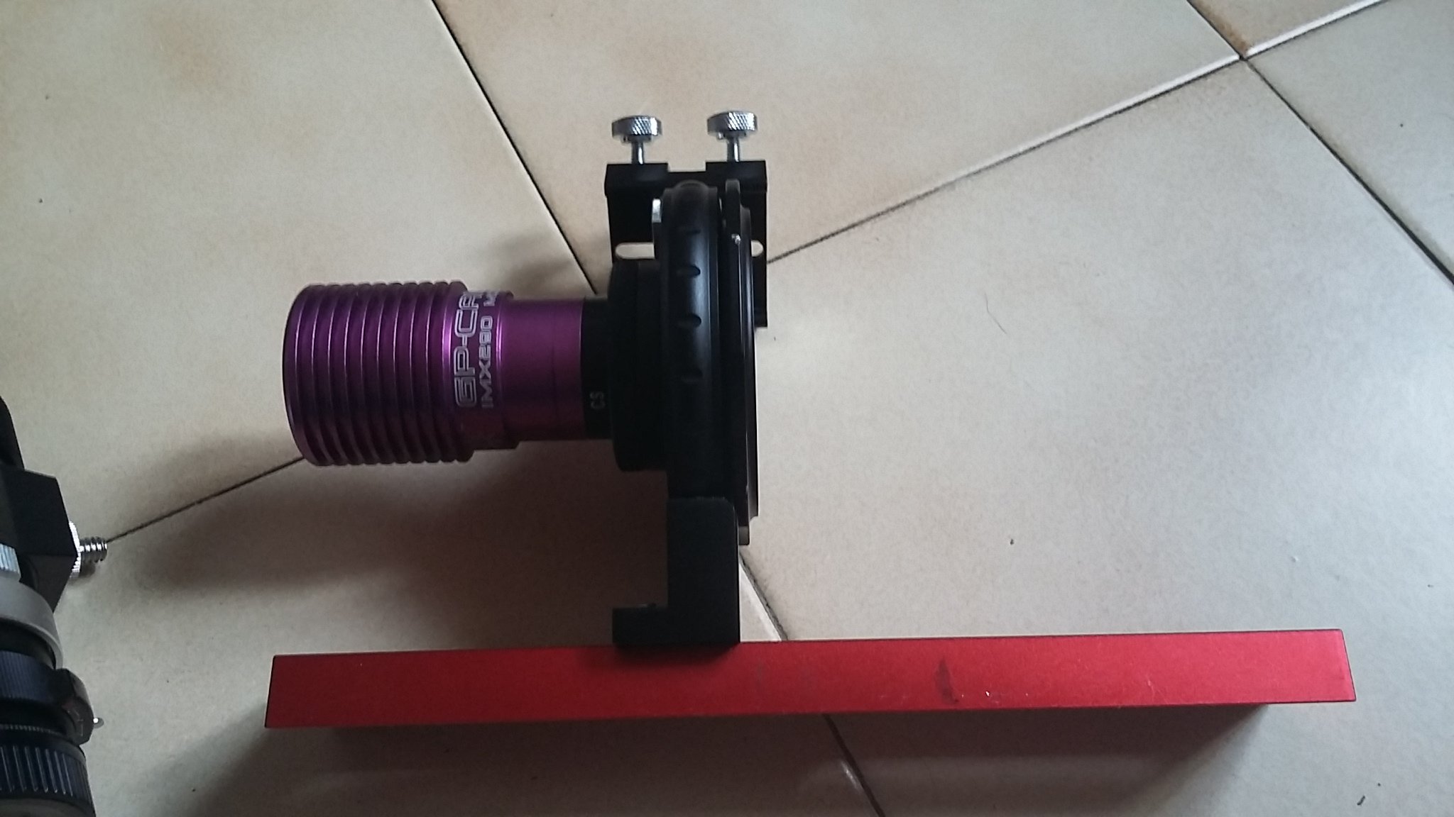

Ici une GPCAM 2 IMX 290 mono montée   avec  un sabot de viseur et une queue d’aronde pour fixer le tout sur votre monture préférée.

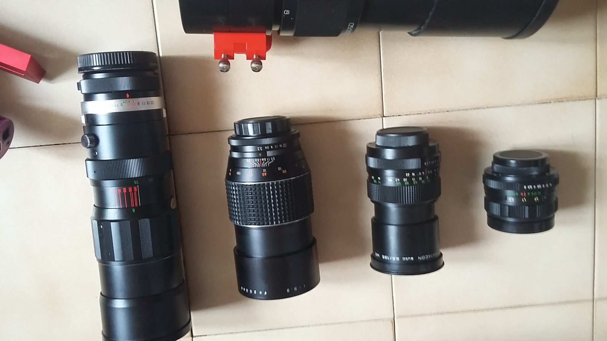

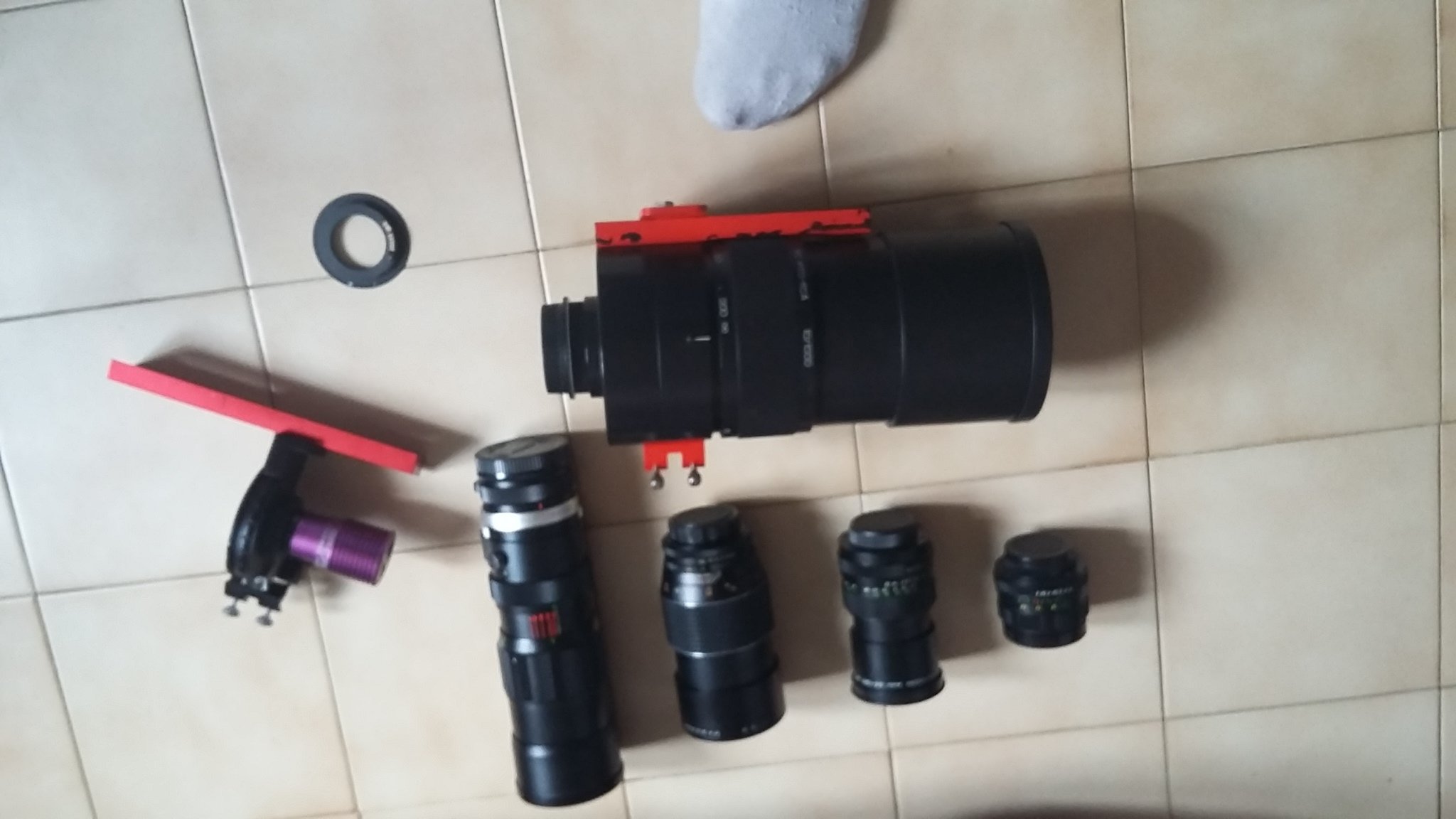

Vous avez maintenant accés a tout une gamme d'objectifs photo d'occasion a prendre en Filetage de l’époque soit M42 attention rien avoir avec le T2 ( c'est le même diamètre mais le pas est différent  je vous joint ma petite Sélection.
En haut a gauche c'est la bague d’adaptation M42 /canon Eos       Le gros téléobjectif c'est un MC MTO 100/1000 Makstutov une tuerie.
                                                  1                                           2                                  3                                4
En 1 un simple zoom non parafocale mais interressant focale 75/260 mm   ouvert a 4.5 pour tests et ballades sympa en va 45€
En 2  Un MAKINON    focale 200 ouvert a F3.3 OUAIS c'est lumineux 50€
En Un Pentacon  focale 135 mm ouvert à F 2.8 trés repandu sur le marché 40€
En 4 un HELIOS focale 58 mm ouvert a F2      pour le plaisir du très grand champ et faire un chercheur numérique voir autoguidage pour réduire les coûts
Hormis le Zoom et le Mc MTO ,en 3 focales vous obtenez une large couverture de champ a moindre frais et trés ouverts raport qualitée prix imbattable
