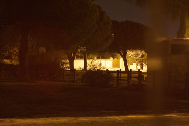

EOS 350D (non défiltré), objectif Canon FD 50mm F1.4 (diaphragmé à F8 sinon bonjour les aberrations) avec adaptateur FD->EOS. Trépied photo fixe.
Balance des couleurs "daylight".
Vue sur la place devant chez moi. Il y a déjà 2-3 lampadaires qui sont morts, mais les plus ch**** sont juste où il faut pas. Quand c'est nécessaire, je dévisse la plaque en bas, et "plonk". Les voisins en sont encore à s'étonner de voir des lampadaires "à éclipses" ;)
Quelques reflets sur le filtre et quelques branches devant l'objectif (d'où le flou)
Photo 1, sans filtre :

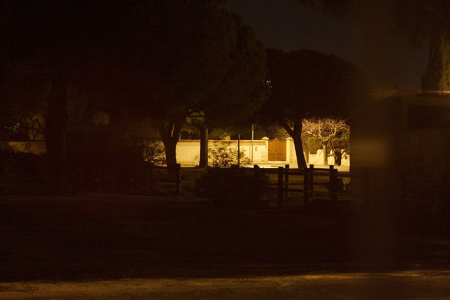

Photo 2, avec filtre IDAS, même vitesse d'obturation :

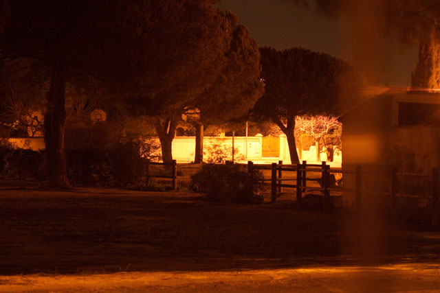

Photo 3, avec filtre IDAS, même niveau d'exposition que photo 1 :

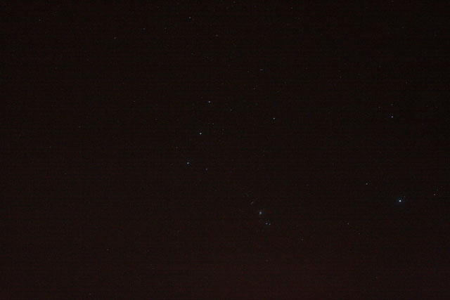

Test sur Orion
Canon 350D, 800asa, Canon FD 50mm F1.4 @ F8
Pose de 8s, trépied photo fixe.

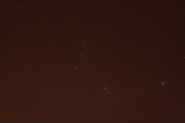

Sans filtre :
Avec filtre, même vitesse d'obturation :
Les graphiques de luminosité dans PhotoShop sont éloquents:
Sans filtre (le pic à droite est sur la couche rouge) :
Avec filtre :

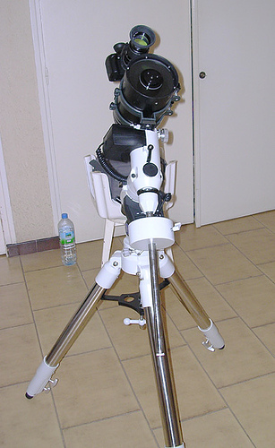

Non, c'est pas le C8 sous l'EOS, j'ai pas encore entrepris de le démonter de la monture NexStar!
C'est bien un tube Celestron, mais c'est le 750mm F6 que j'essaie toujours de collimater. J'ai fait quelques progrès... j'ai l'impression que le secondaire a été serré à fond contre son support (il a une vis centrale), du coup, j'avais beau agir sur les vis de réglage... zéro :mad:
Je dévisse peu à peu cette vis centrale (voudrais pas qu'il tombe!!), et les vis de réglage commencent à faire de l'effet...
