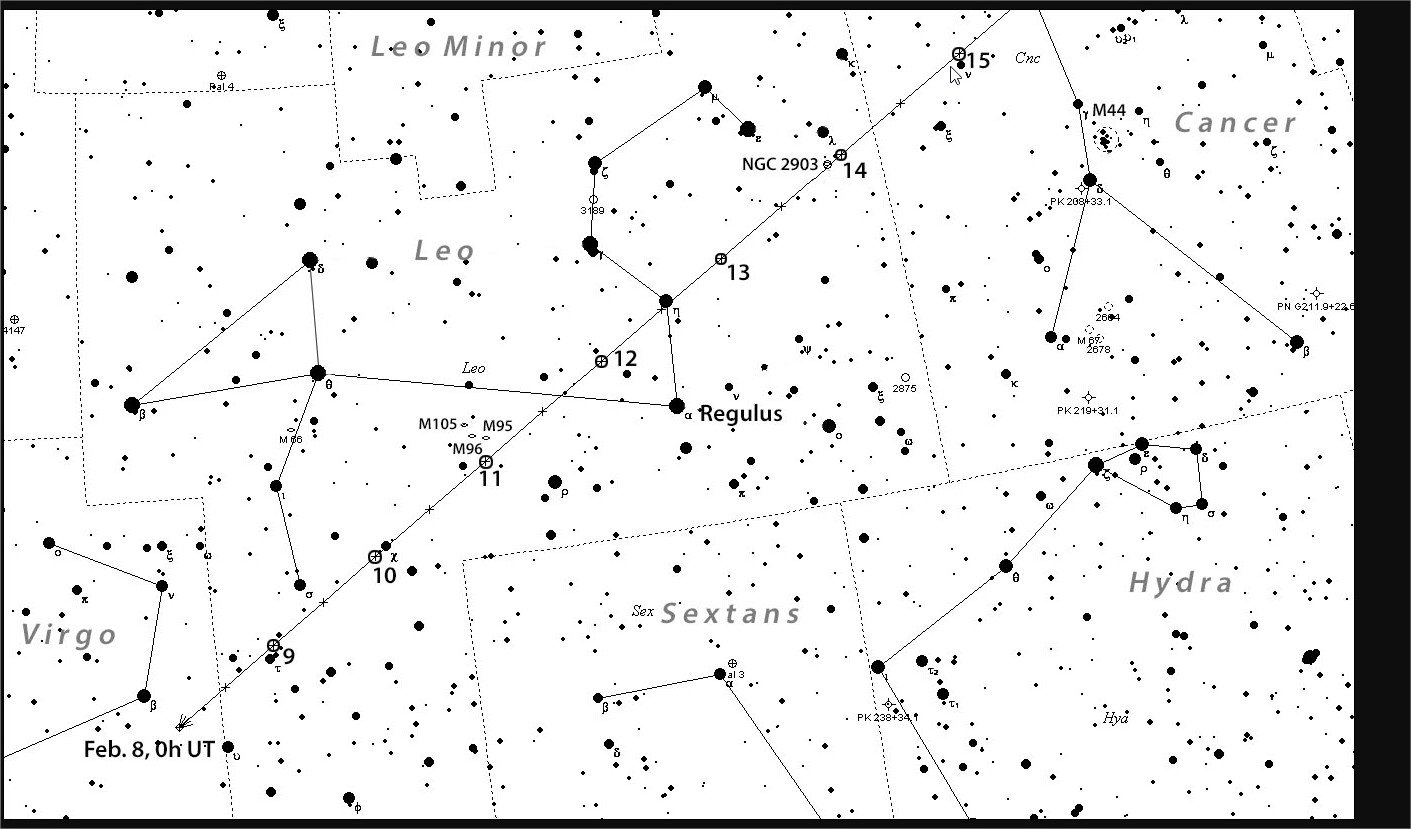

il y a 2 minutes, Steph_2.0 a dit :
trop basse et juste sous la lune pour moi!
T'es pas en France où c'est moi qui suis trop au Sud...
car je la cherche au dessus du lion

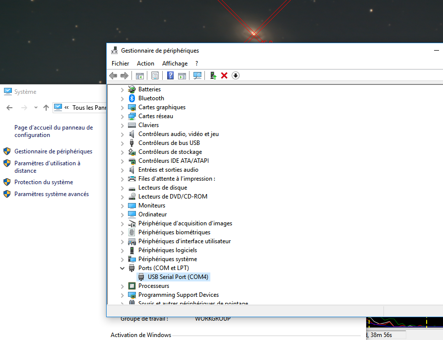

usb...

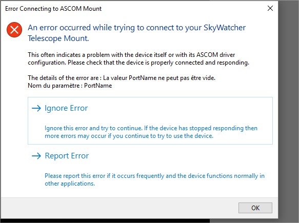

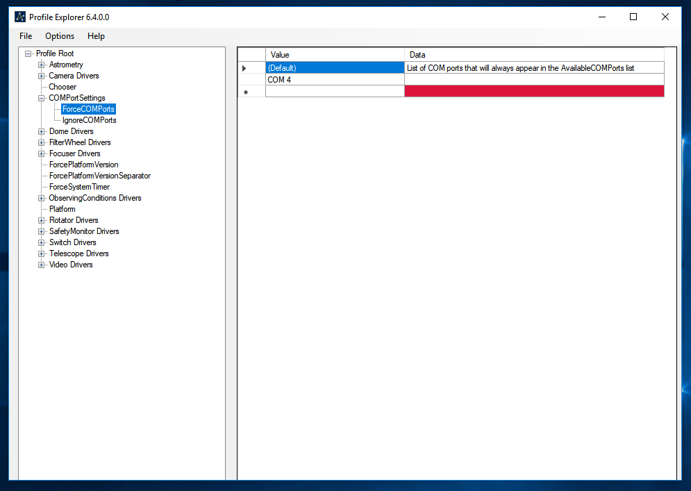

Si c'est du RS-232 vers USB, dans l'ordre:
- pilote du convertisseur RS-232
- ASCOM Plateform
- ASCOM driver pour ta monture ( + mise à jour du firmware de ta monture, c'est mieux)
Pour le cable USB c'est mieux si il est avec amplificateur et répétiteur.
C'est rare, mais il faut parfois forcer manuellement le Port COM dans le Profile Explorer d'Ascom
Il y a 10 heures, alpine a dit :
J'ai en plus une erreur :
...et si le problème persiste tu peux essayer POTHub, je trouve que l'on gagne en stabilité, lorsque l'on pilote plusieurs périphériques ASCOM simultanément, ou un seul périphérique mais à partir de plusieurs applications en même temps.
Ça te permet également d'upgrader automatiquement les infos de date, d'heure et de localisation de ta raquette. Plus besoin de le faire à chaque séances d’observation, c'est toujours quelques minutes de gagnées...et puis de toute façon c'est chiant!

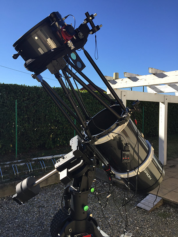

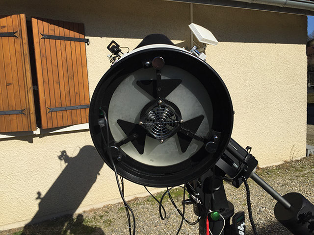

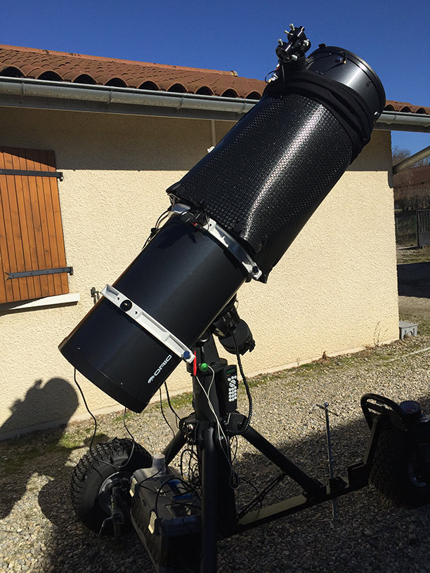

Belle journée printanière pour un mois de Février... en Tee shirt sur ma terrasse à 11h du mat, j'en profite pour faire un peu de bricolage sur mon tube.
L'idée étant de combattre au maximum les sources lumineuses indésirables qui s'infiltrent par les orifices (même ceux insoupçonnés...) de nos newton, je décide donc de transformer mon Truss Rod en tube plein.
  • Passage rapide au DEcath du coin pour acheter un tapis de sol. J'ai pas pris l'entée de gamme, j'ai pris un modèle plus résistant, car je savais que j'allais devoir le percer et le rislanniser
https://www.decathlon.fr/tapis-de-sol-900-taille-l-9mm-id_8392074.html
  • Retour à la maison, on relève délicatement la jupe de la dame, et on lui dis de ne pas bouger...ça va pas faire mal!
  • On découpe le tapis de sol, on le fixe comme on peut et on l'ajuste au mieux
  • on rebaisse la jupe de la belle, avec l'épaisseur supplémentaire ça la moule (sans mauvais jeu de mot...décidément) encore plus, et on va faire des mesures dans la pénombre du garage. Test avec une source lumineuse et le bouchon sur le télescope. Le verdict est sans appel, mes noirs sont plus noirs avec le rajout du tapis même en tirant sur l'histogramme, la jupe Orion laisse donc passer une bonne quantité de lumière. A valider sur le terrain lors de test en situation réelle. Une modif qui pour une fois ne coûte rien, ou presque, et simple à mettre en oeuvre. Par contre, la maintenance sur le tube sera moins aisée car un accès a l'intérieur plus restreint.
je check vert pour la partie haute du tube :pou:, reste la partie basse, ça tombe bien il me reste un bout de tapis!
Modifié par Steph_2.0
  • Merci / Quelle qualité! 2

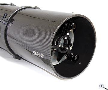

Check vert :pou:pour la partie basse du tube également...pourquoi faire compliqué alors que simple ça marche aussi! J'avais commencé à réaliser un bricolage de la mort, jusqu’à ce que je me rappelle que j'avais un bouchon de tube en spare.
Quelques morceaux de feutrine collés sur le bouchon pour qu'il tienne bien manchonné la tête en bas, et un coup de dremel pour laisser passer le câble de la résistance du primaire, ça donne ça. Testé dans le noir avec la lumière de l'Iphone au c*l, rien ne passe, ça me va bien. C'est un élément à prendre en considération pour tout ceux qui font leur capture à coté du scope, on a beau faire gaffe , y a toujours un flux lumineux qui arrive à passer et on se retrouve avec des phénomènes inexpliqués à l'écran...
J'en ai profité pour démonter / nettoyer mon primaire (son aluminure se barre à vitesse grand V, ça me rappelle quand je perdais mes tifs!!! de bien mauvais souvenirs...:malade:)

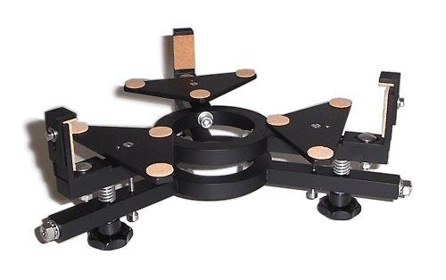

Remplacement des trois ressort de collimation qui étaient d'origine par des plus longs et plus fermes. Le système  d'origine est pas top et me prend la tête, je songe de plus en plus à le remplacer par celui-ci :

Il y a 1 heure, Steph_2.0 a dit :
qui me permettrais d’avoir 3 focales différentes comme cela :
J'attend avec impatience le retour de  @mickyman23 sur son setup de la muerte en  courte focale pour me décider.
C'est toujours sympa quand un astram qui bricole poste le résultat de ses efforts.
L'idée doit forcément payer puisqu'elle est rentable en visuel : la jupette du SV 400, si elle est mal fixée, laisse filtrer des reflets désagréables qui ont un look de Fantomette...
Pour " son aluminure se barre à vitesse grand V, ça me rappelle quand je perdais mes tifs ", on peut essayer la perruque sur le miroir mais j'ai des doutes. ;):rolleyes::p

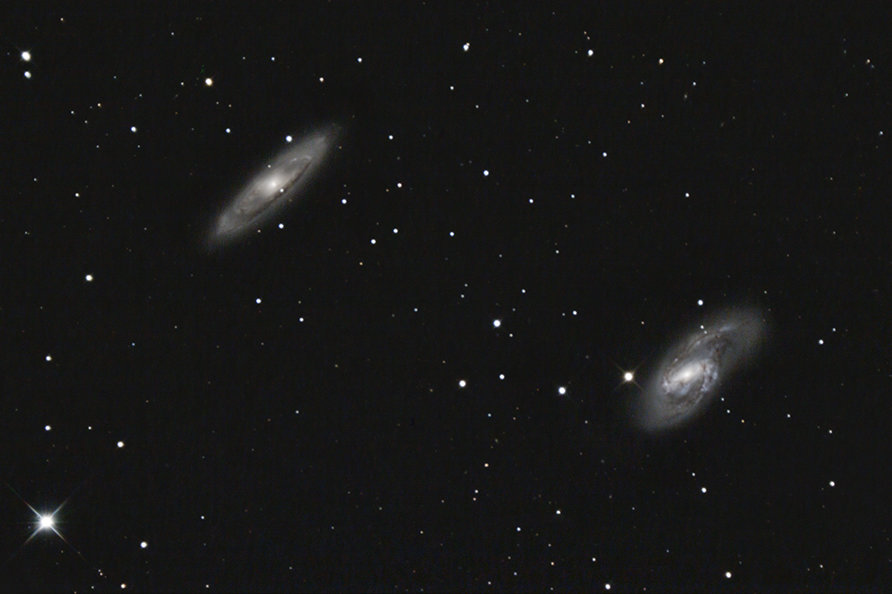

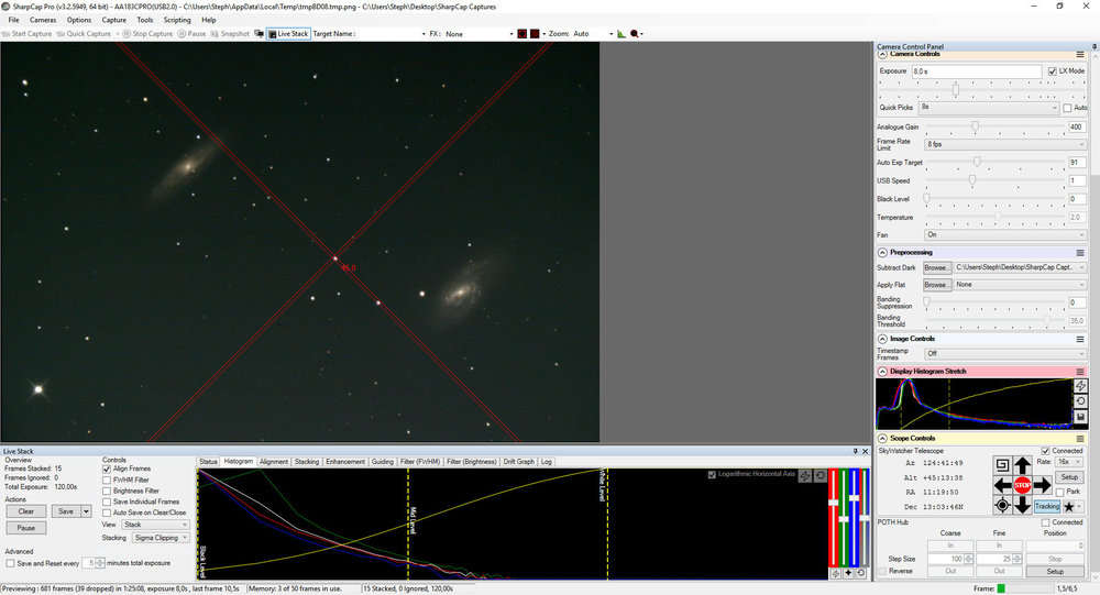

@Steph_2.0, une petite question, je vois que maintenant tu fais des poses de 80 à 120s... vois tu une différence flagrante dans le résultat entre ces poses là et celles avec 10min de pose totale ??
Ça pourrait même être intéressant de poster les 2 images côte à côte pour voir la différence :)
 Sinon... beau bricolage :D

Il y a 2 heures, Vivlepic a dit :
Ce sont ces petits détails bien souvent insignifiants, qui mis bout à bout font la différence.
Il y a 2 heures, Ubuntu a dit :
La différence est importante, j'ai pas d'exemple de comparaison avec des temps d’intégration de 10 min mais de 24 min. Ce que j'ai fait pendant ma session d'avant hier, c'est de "prendre la température" pendant 2 min (c'est ce que j'ai posté), pour avoir une idée du traitement que j'allais appliquer sur une plus longue durée. En fait je reproduit quasiment toujours la même chose (je suis une machine...:cheesy:!)c'est pour cela qu'en ce moment je ne fait que de la galaxie, pour avoir des automatisme. J'ai essayé récemment quelques nébuleuses, j'y arrive pas, mes résultats sont bien pourris!
Un exemple avec le couple M65& M66, c'est une cible facile, je l'ai fait dans la nuit du 14 février, avec déjà une grosse lune, c'est assez parlant:
il y a 42 minutes, Steph_2.0 a dit :

Effectivement sans mauvais jeux de mots... y a pas photo... :D
Elle sont superbes!!!
Bon... après 24 minutes c'est quand même beaucoup... je sais pas si je pourrais attendre 24min d'avoir le résultat final...

  • être certain du gain, même si aujourd’hui je ne me pose plus vraiment de question, le but étant de travailler dans la plage dynamique optimale du capteur, et être certain de la pose unitaire adéquate à utiliser en fonction des conditions à l'instant "T" (je me fie de plus en plus au Smart Histogram ainsi qu'au "Brain" de SC)
  • Du "Black Level" et de l'exposition (ça affecte pas mal le rendu final)
  • Le flou et l'accentuation du panneau "Enhancement" ça peu faire la différence 😉
Pour la balance des couleurs c'est toujours pareil, tu joue avec les tirettes pour superposer les courbes

Entièrement d'accord avec toi, je ne le fait que pour avoir une photo souvenir des cibles que j’apprécie et/ ou quand je sens que ça va bien marcher.
Et ça dépend aussi dans quelles conditions tu pratiques, quand je stackais dehors comme un pauvre bougre sur ma chaise de jardin, avec l'humidité et les moustiques (en fonction de la saison) je trouvais le temps long au bout de 5 min...maintenant que je stack au chaud, en me  bouffant du gâteau tout en postant sur un forum...ben le temps passe plus vite.:banana:

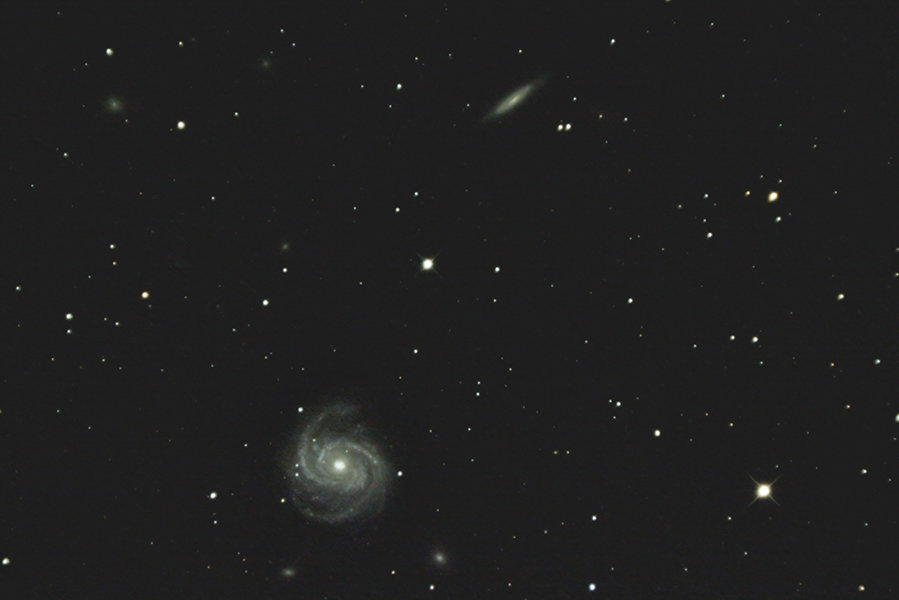

M100, mag 9.4, La Chevelure de Bérénice, 24 min d’intégration, temps de pose variés.
Ngc 4725, La Chevelure de Bérénice,mag 10.1,  24 min d’intégration, temps de pose variés.
NGC3938, mag 10.9, Constellation de la Grande Ours
  • Merci / Quelle qualité! 3

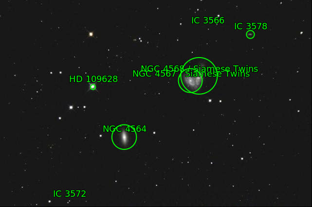

bonjour

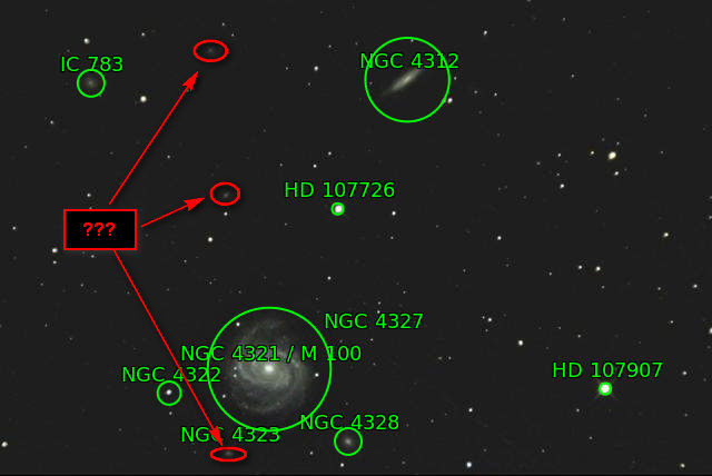

pour les inconnues près de M100:
en haut:  UGC 7425 (mag 16,5)
au milieu:  IC783A (mag 15,85)
en bas ? non fichée dans Aladin Lite il faudrait chercher avec Simbad
il y a 53 minutes, pejive a dit :
bonjour
Bien vu...Je pense jamais à Aladin, pourtant je l'ai! ça commence à faire de la grosse magnitude
il y a 20 minutes, Steph_2.0 a dit :
Avec un 300 et cette camera on doit approcher la magnitude 19 ou 20 ...

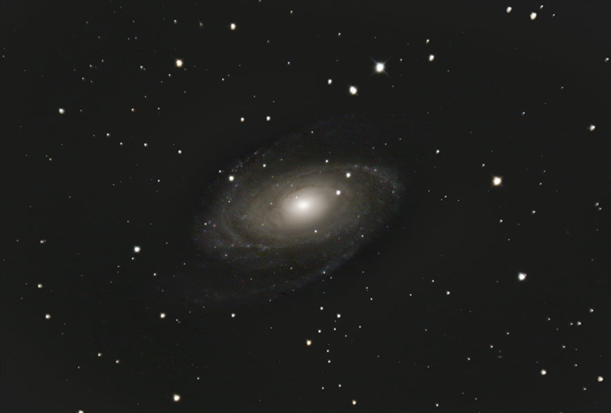

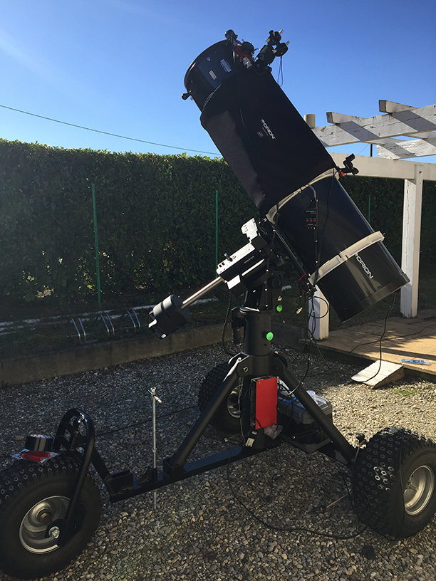

Le seul changement dans mon setup c'est le passage de l'Alt-az à l'equato mais j'ai gardé le même tube, un Orion Truss Rod 12".
  • Pour la caméra, une hypercam couleur (capteur Sony IMX183), et presque toujours un réducteur de focal 0.70X. (je gagne du champ mais mes étoiles sont de vraies patates!)
  • Je sauvegarde en .fits 32bit,  pour pouvoir corriger l'exposition dans PS si besoin, seul post-traitement que je m'autorise avec le crop, sinon une simple capture d'écran.
  • Je travaille toujours en RAW12, toujours avec des Darks et de plus en plus avec des Flats.
  • Full Sharcap, en bon Dauphinois j'amorti mon investissement de 10£ par an...
  • Plutôt en pauses courtes, en ce moment c'est souvent 8s,je peux descendre à 4s,  et sur certaines cibles je combine des poses courtes et des poses longues pour profiter du meilleur des 2 mondes. Les poses courtes me permettent de gagner en piqué et les poses longues m'offrent, par exemple, le peu de photons qui arrive des bras diffus des galaxies...enfin il me semble!
  • Pas de poses longues, j'ai testé jusqu'a 120s, pour moi y a pas d’intérêt surtout avec un CMOS moderne.
  • De moins en moins de gain...c'est impressionnant quand je compare à ce que faisait à mes débuts (je parle comme un vieux , mais ça remonte à trois mois en fait...). J'utilise le gain qui me permet d'être dans la plage dynamique maxi de mon capteur.

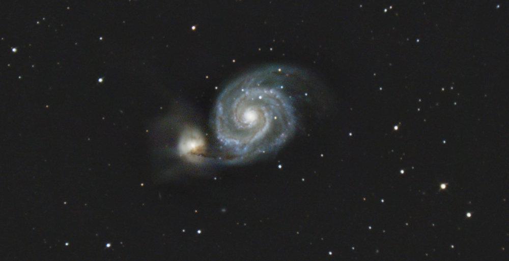

En gros c'est tout..et ça me rappelle de bons souvenirs en alt az, une petite comparaison Alt-Az  Vs Equato , même cible, même temps total d'intégration, seule la lune c'est invité sur la version équato d'ou le gradiant du bas
A vos votes M'sieurs dames!
Version Altaz:
m51_2.thumb.jpg.b8f6fc4ca979688ab8ca0b42c5dc4fdd.jpg.6824291e15fa432f6be6596d0ceb40ef.jpg
Version Equato:
