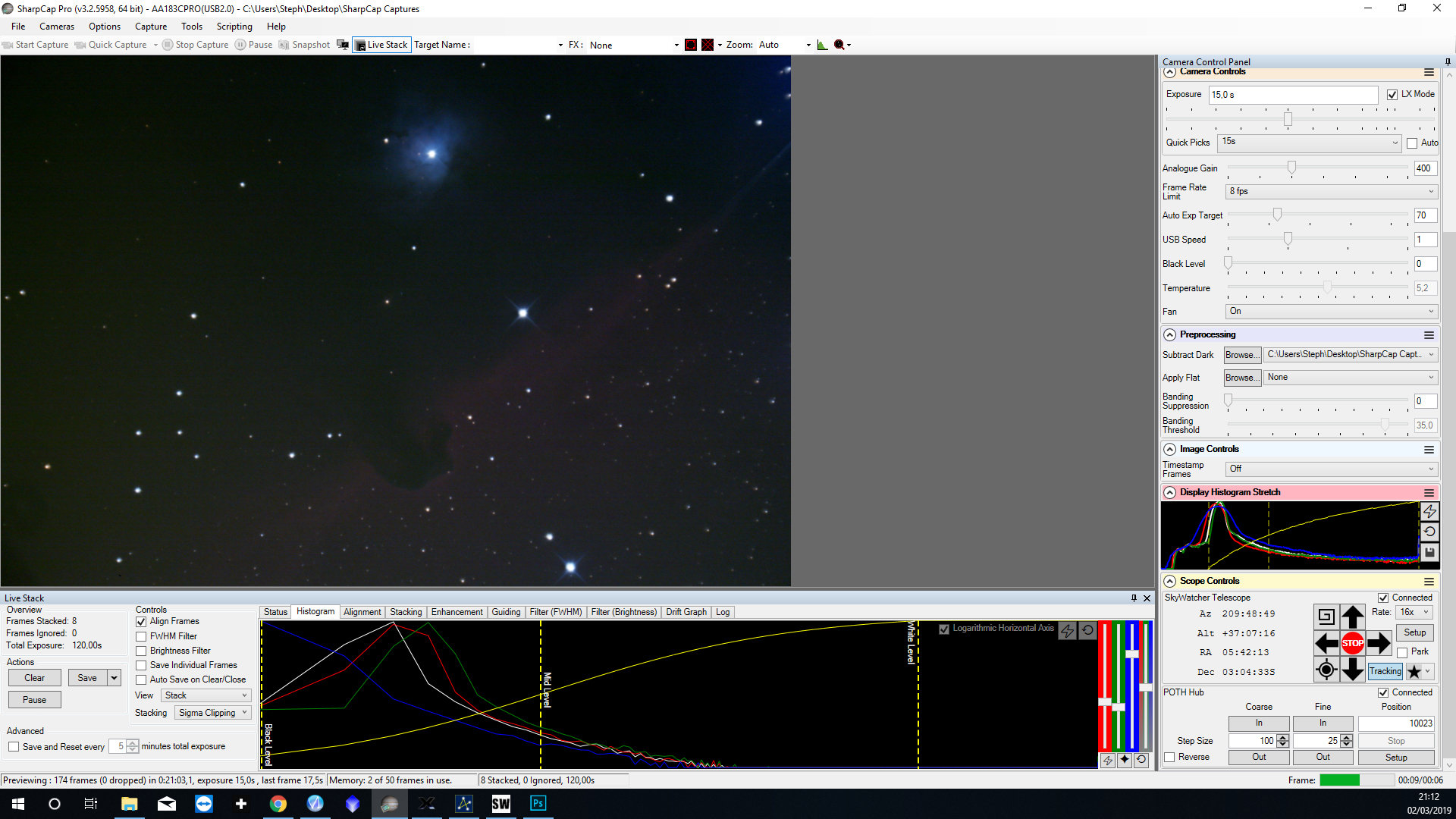

On commence avec un petit canasson, juste pour s’assurer que tout fonctionne normalement…et de toute façon c’est la seule partie du ciel qui soit exempte de nuages.
2 min d’intégration, avec des poses de 15s

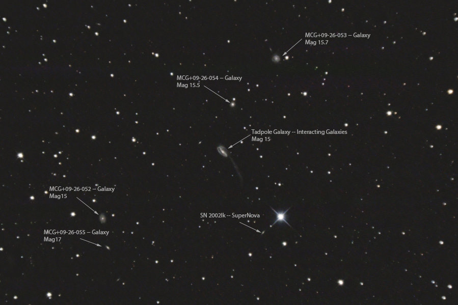

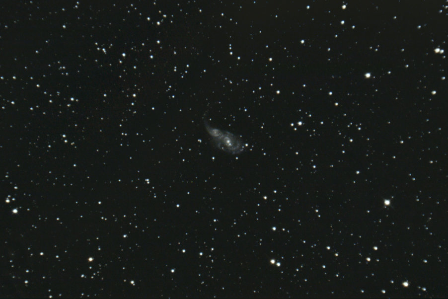

Arp 188, La galaxie du Têtard, est une galaxie spirale barrée disloquée située dans la constellation du Dragon à environ 400 millions d'années-lumière (125 Mpc) de la Voie lactée. Elle est remarquable par sa queue de marée longue de plus de 280 000 années-lumière (86 kpc) contenant de nombreux amas stellaires riches en jeunes étoiles bleues. Il s'agit d'une galaxie en interaction résultant probablement du passage d'un compagnon plus petit, visible à travers les bras à l'opposé de la queue, celle-ci étant sans doute un bras de la spirale littéralement « déroulé » par les forces de marée galactique produites par le compagnon incident. Elle est 2,8 fois plus grande que la Voie lactée, elle contiendrait plus de 300 milliards d'étoiles.
C’est pas moi qui le dis..c’est Wiki ! c’est une cible que je n’ai pas l’habitude de voir, encore moins en VA…je me suis dit "en avant Guingamp"

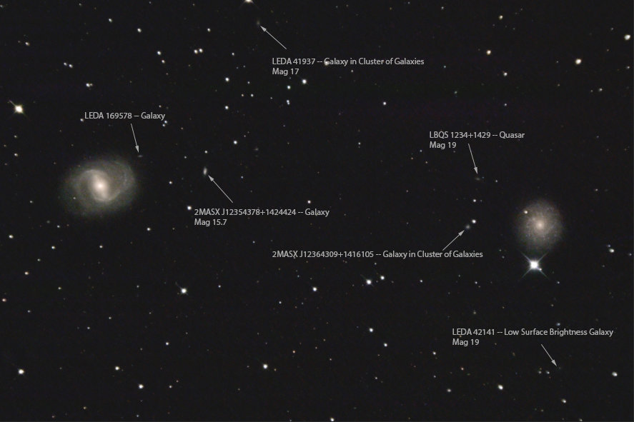

Le têtard, mag 15 (96 x 15s)…et ma première supernova !!!:leb:
M91 (mag 11) et NGC 4921 (mag 11.3) deux galaxies spirales située dans la constellation de la Chevelure de Bérénice.
Et mon premier Quasar🤘…merci à @pejive pour le virus de l’astrométrie !

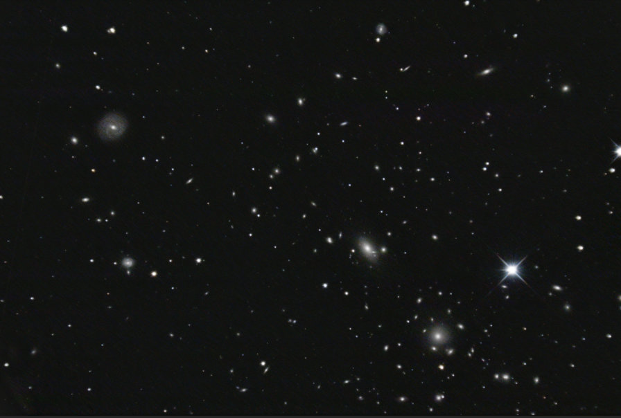

J'aime ta NGC 2207; je l'ai tentée et publiée ici mais avec la lulu de 105, à F/6, j'ai peu de détails. J'ai dû jouer sur les seuils pour faire apparaître les deux galaxies.
Quant à ton fond de ciel, il est bien noir, ne râle pas pour tes darks ! ;)
Et sacré nom d'une pipe de marin d'eau douce, fais des flats. Si jamais tu chopes une SN - ne ris pas, cela arrive ! ^^ - tu t'en mordras les noisettes au fond d'un pot de Nutella vide... :D
Bon ciel.
Joli travail! Donc le record avec un 300mm est magnitude 19 (pour le moment); j'aimerais connaître la relation entre magnitude limite et diamètre...
Le quasar est encore très bien visible; en fait il est à côté de la galaxie de magnitude 17:

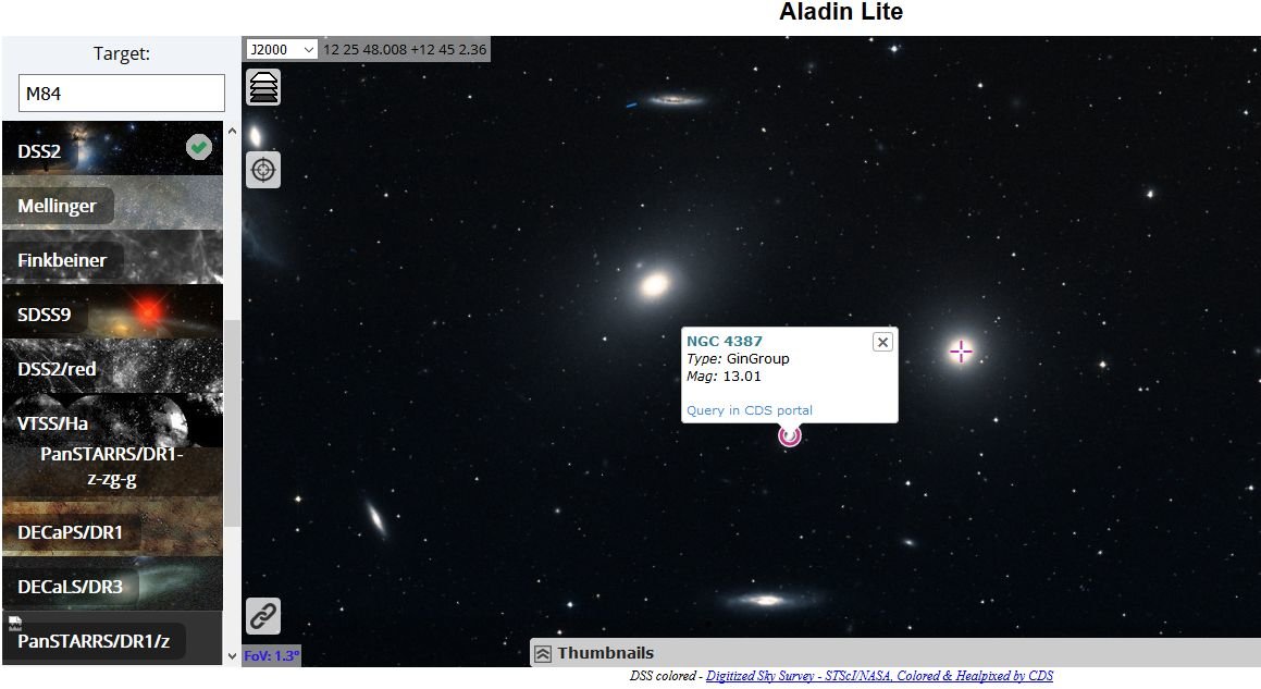

Il y a 3 heures, Steph_2.0 a dit :
Faudrait m'expliquer à l'occaz comment vous faites ça car ça m'intéresse graaaaave !😆
1 hour ago, mickyman23 said:
Super steph j'adore!
Ils vont visiter ce site:
https://aladin.u-strasbg.fr/AladinLite/
Et après je sais pas trop :D

il y a une heure, Ubuntu a dit :
j'ai suivi ce tuto
Mais le spécialiste reste @pejive, d'ailleurs si tu pouvais m'aider sur ce coup la...:cheesy:

Il y a 10 heures, mickyman23 a dit :

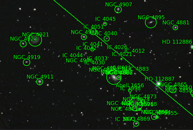

Comme je l'ai dit plus haut je fais tout à l'oeil en  comparant les photos avec ce que donne Aladin Lite.
Le plus délicat c'est de retourner la photo si nécessaire et de l'orienter correctement.
Il existe des solutions plus performantes ( "plate solver" ) mais je ne pratique pas
@Steph_2.0 Rien qu'autour de NGC4874 il y a du monde! j'ai trouvé une mag 19.8 !
http://www.phys.ttu.edu/~ozprof/4874c.htm
quelques cartes: http://www.phys.ttu.edu/~ozprof/4889c.htm

 Et c'est dans quelle logiciel que vous trouvez les appellations des objets?
il y a 23 minutes, mickyman23 a dit :
Dans Aladin Lite il suffit de cliquer sur l'objet; s'il est catalogué il donne toutes les infos (+ le lien vers CDS portal pour les détails)
A gauche on peut choisir d'autres types d'images mais en général avec DSS2 c'est bon
C'est un peu court :be:
Quelques compléments en bas à gauche.
Même en bordure de champ c'est net et sensible. J'ai entouré une étoile de magnitude 19,47 !

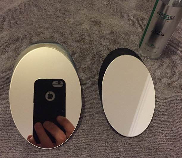

Demain je reçois mon secondaire de 82mm, je vais commencer mon bricolage...bon ok ça n'arrangera pas mon problèmes d'étoiles moches!

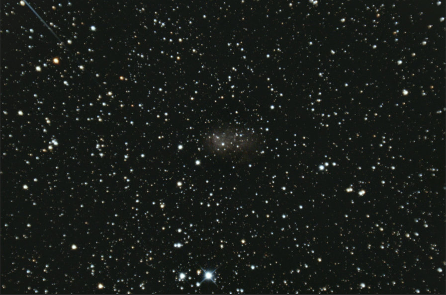

IC 10 est une galaxie naine irrégulière dans la constellation de Cassiopée, mag 11.8 (avec étoiles moches)
Cible pas évidente, elle m’en a fait baver ! je comprend mieux maintenant pourquoi  @oukidisait que c'est un challenge en VA, spéciale dédicace mon ami 😉
Reviens nous vite!
Ta récupéré ton cheeshire?
Pour IC 10 moi je la trouve chouette steph! 😊
'tain non il est toujours à Toulouse...c'est pas faute d'avoir dis que j'en avais besoin! je tiens au jus.

Du coup hier en cours de session ça m'a saouler, en farfouillant dans mon merdier j'ai retrouvé une bague rallonge, ce qui m'a permis de gagner 4mm . Je suis à présent à 68mm entre le plan focal et le centre des lentilles du correcteur, les recommandations constructeur sont de 66mm pour que le réducteur travaille à son rapport nominal. Prochaine commande astro, je prendrai de quoi être exactement à 66mm.
J'ai voulu testé, mais bien sur impossible d'être au foyer, du coup passage en mode assistance Dakkar de nuit , démontage du PO pour le mettre en position low profil et la ça passe, j'ai encore 5mm de course de dispo.
J'ai fait quelques shoot, j'ai l'impression que c'est un peu mieux...à suivre.
Il y a 2 heures, Steph_2.0 a dit :
Je pense que le problème est ailleurs. 70mm ou 60 çà ne change quasiment rien au fonctionnement du réducteur: réduction 0,47 à 0,545
Il en faudrait plus pour que les aberrations augmentent brutalement; par exemple en cherchant une réduction extrême de 0,3 avec 90mm !
S'il fallait respecter obligatoirement la recommandation du constructeur cela supposerait que celui-ci a calculé les rayons de courbure de son réducteur pour une focale précise du télescope...j'en doute
Il y a 22 heures, pejive a dit :
C'est quand même bien touchy l'utilisation des RDF, j'y connais que dalle, donc je ne m'étenderais pas sur le sujet, simplement ce que je constate c'est que c'est hypersensible et ne pas oublier que l'on travaille avec des entrées de gamme, et c'est pas pour rien qu'un ASA coute 1000 boules...donc je dirais que j'en ai pour mon argent!

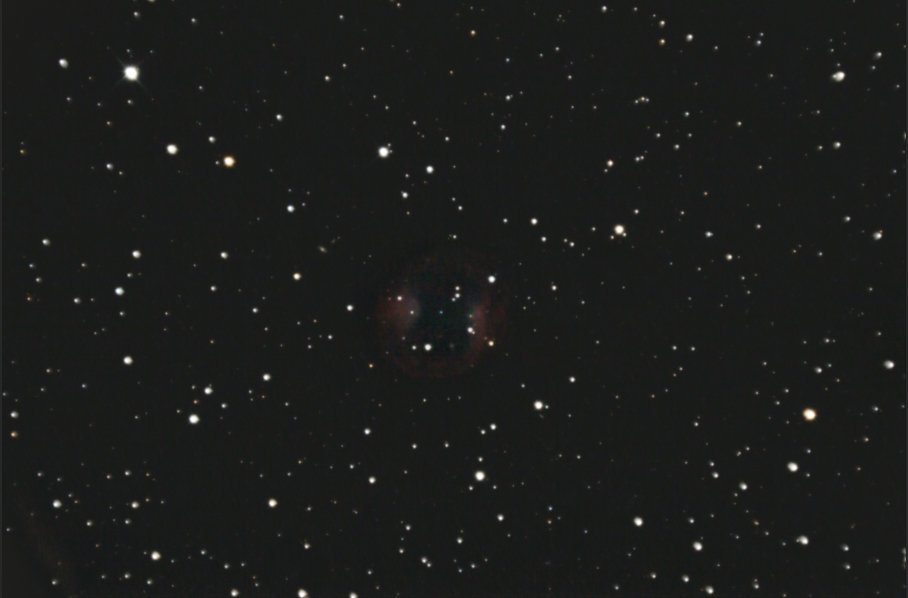

Et super content d'avoir pu faire JONES1,PN ARO 121 une nébuleuse planétaire dans la constellation de Pégase Lynx, mag 15.2, mag 16.8 Rare en astrophoto, je crois ne l'avoir jamais vue en VA.:violon:
...et la petite étoile bleu au centre de la nébuleuse est bien ronde!!!:love2:

Magnifiques images ! Si le champ de galaxies est incroyable de profondeur, cette JONES1 est vraiment superbe. Je l'ai observée en septembre dernier, à l'aide du 600 situé en Corse, mais tu peux me croire, je ne l'ai pas vue aussi jolie et aussi détaillée.

Il y a 20 heures, Steph_2.0 a dit :
Et super content d'avoir pu faire JONES1, une nébuleuse planétaire dans la constellation de Pégase, mag 15.2. Rare en astrophoto, je crois ne l'avoir jamais vue en VA.
Bien tenté mais ce n'est pas Jones 1 (PK 104-29.1 ou PN Jn 1) :)   c'est sa cousine PN ARO 121
Le champ est centré à 7h57m52s  53°26'7,5" donc dans la constellation du Lynx
ce qui n'enlève rien à la performance (magnitude 16,8)
par contre si ta monture prend le Lynx pour un cheval il y a un problème :be:

Les désagréments d'être au chaud à l'intérieur et de ne pas voir ou pointe le tube0
Bon c'est pas la première fois que je me plante et à mon avis pas la dernière:jesors::boulet:
Modifié par Steph_2.0
il y a 30 minutes, pejive a dit :
Bien tenté mais ce n'est pas Jones 1 (PK 104-29.1 ou PN Jn 1)    c'est sa cousine PN ARO 121
..en fait c'est pour voir si vous suivez:rofl:
  • Comme je me gausse! 3
