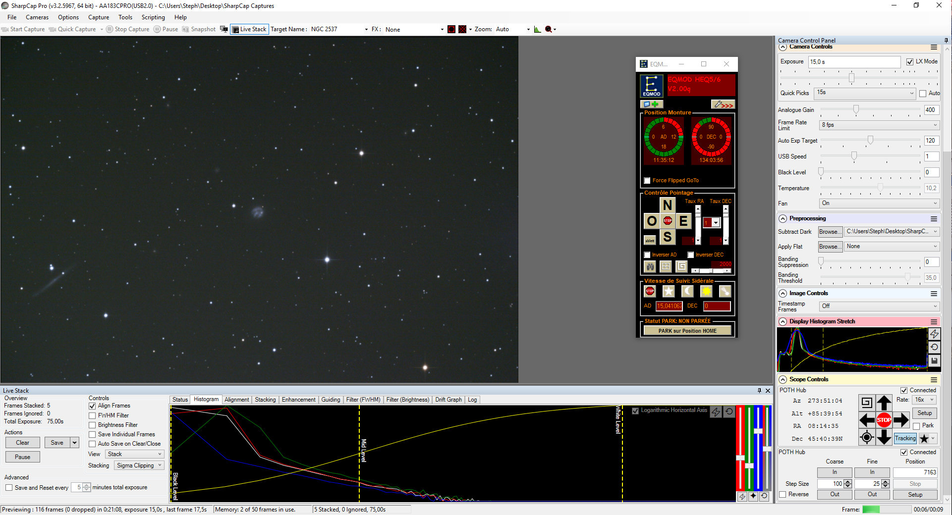

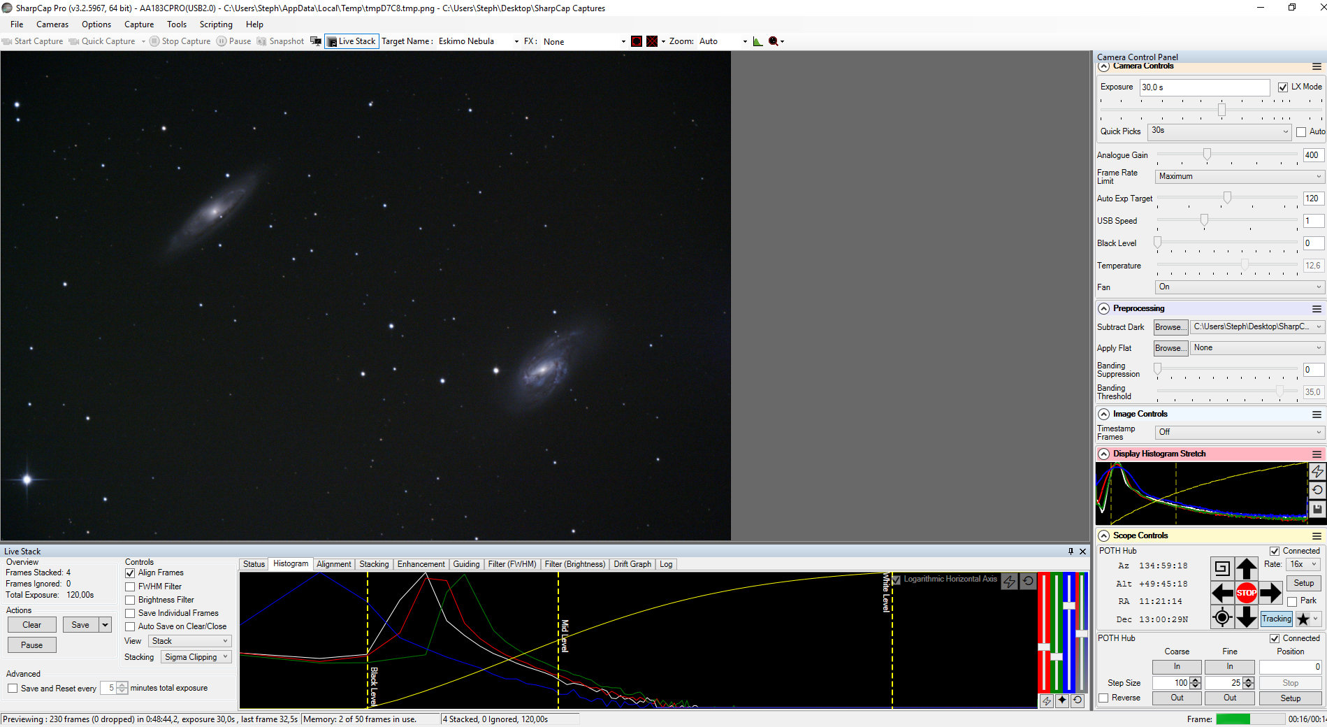

Il y a 3 heures, Steph_2.0 a dit :

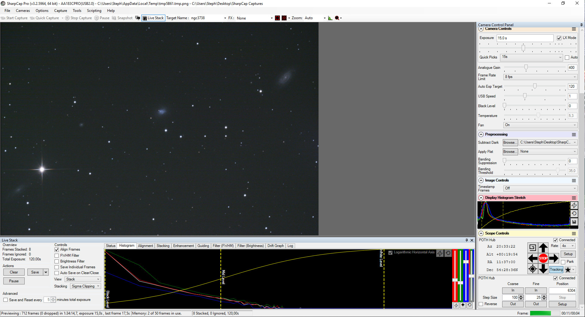

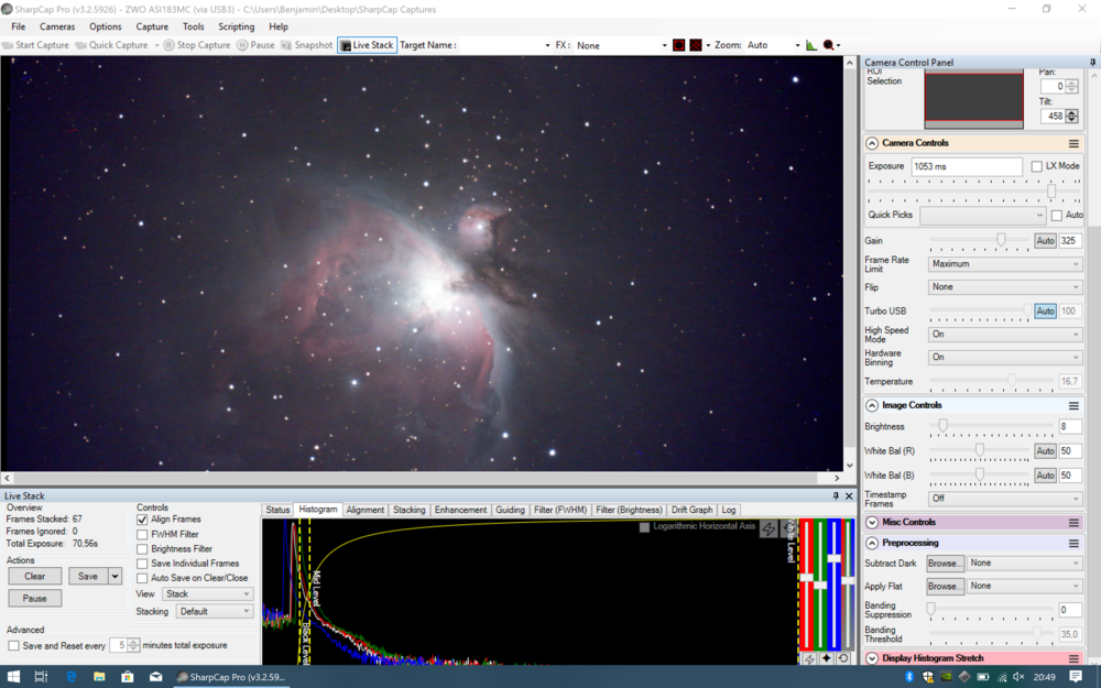

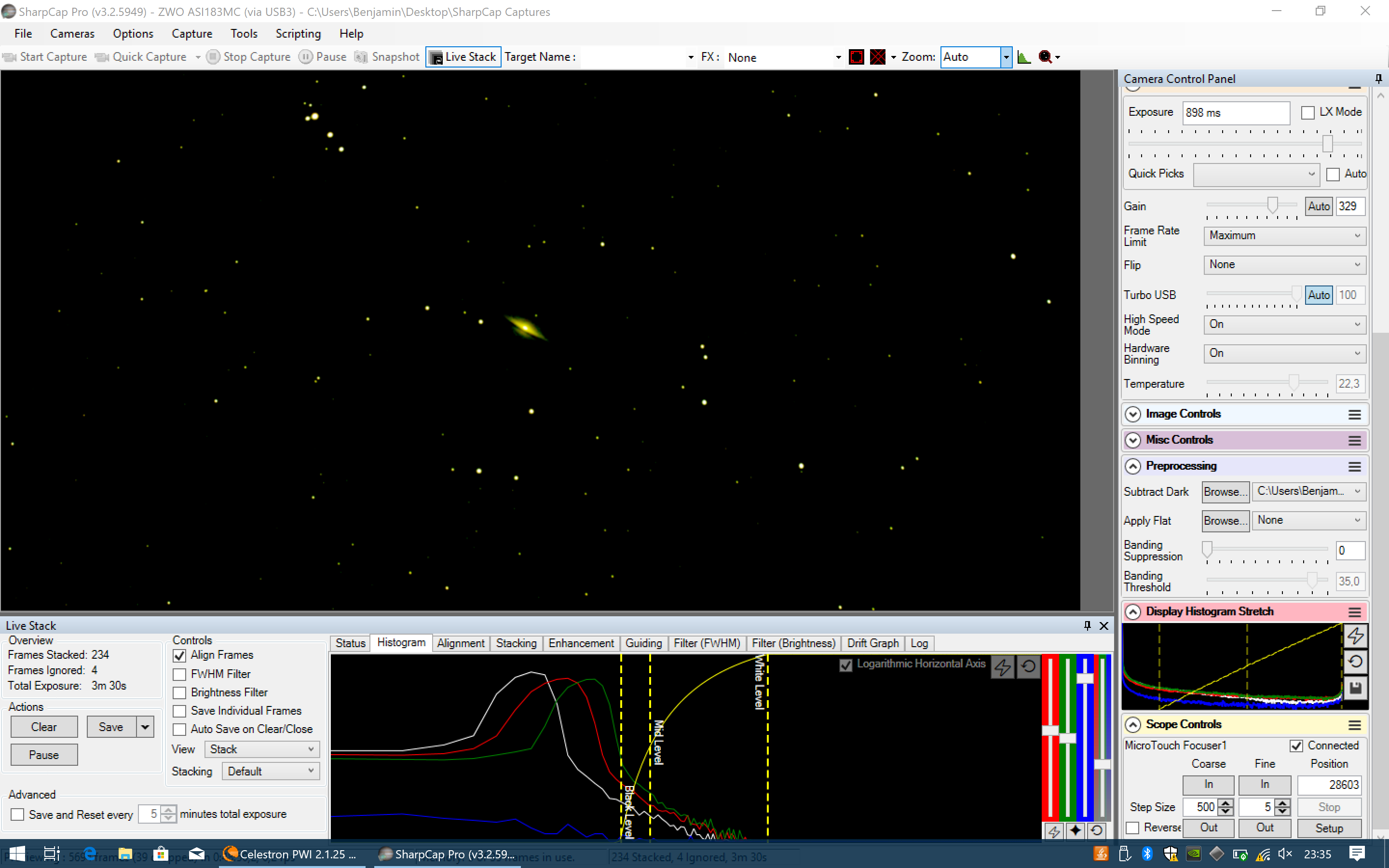

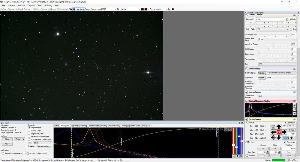

@clouzottu aurais des captures d'écran des tes histogrammes ?
Je te fais ça dès qu'il fait beau (càd pas avant 1 bonne semaine 😕 ) sur divers objets.
Les seuls que j'aie, c'est celui de M42, pas très représentatif car c'est un vrai phare avec une dynamique énorme, et aussi celui de M87 (prise très basse juste au-dessus des lampadaires) avant que je fasse une balance correcte. Sur ces deux-là, je vote à droite, apparemment :D
Coup de bol (ou pas), ils sont à peu près au même gain (325 alors que le 0dB est à 127) et à la même expo (<1s)
Modifié par clouzot

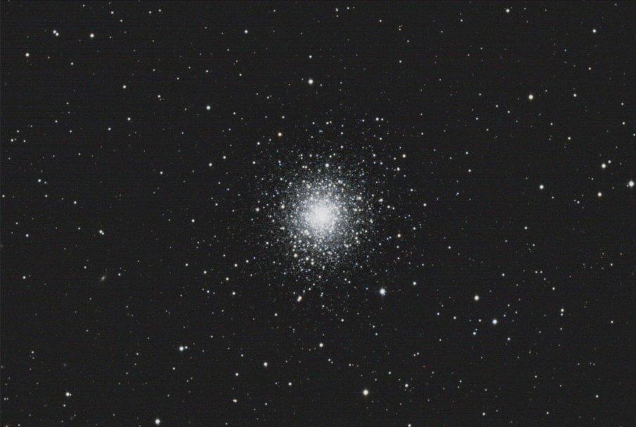

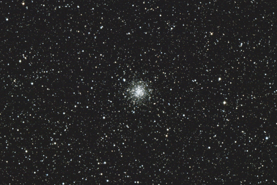

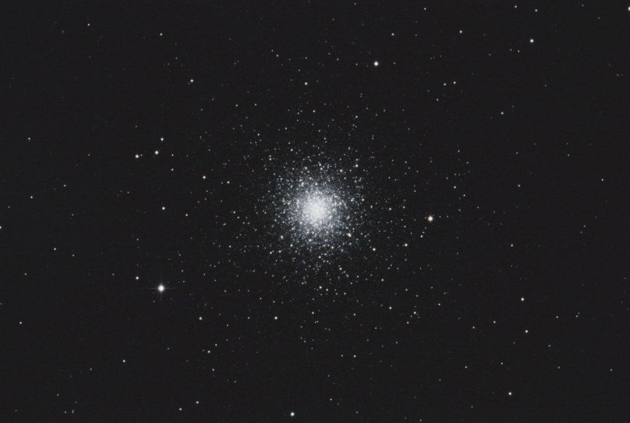

Aller, on commence avec une série d'amas globulaire, pour que tout ce beau monde puisse jouer avec le joystick, le focuser et taquiner de l'histogramme (1min d'empilement)
M3
M13
M29
M56
M92
M5
On passe sur des cibles qui font toujours leur effet! (24 min d'intégration pour chaque...sauf M51 mais je sais plus combien!)

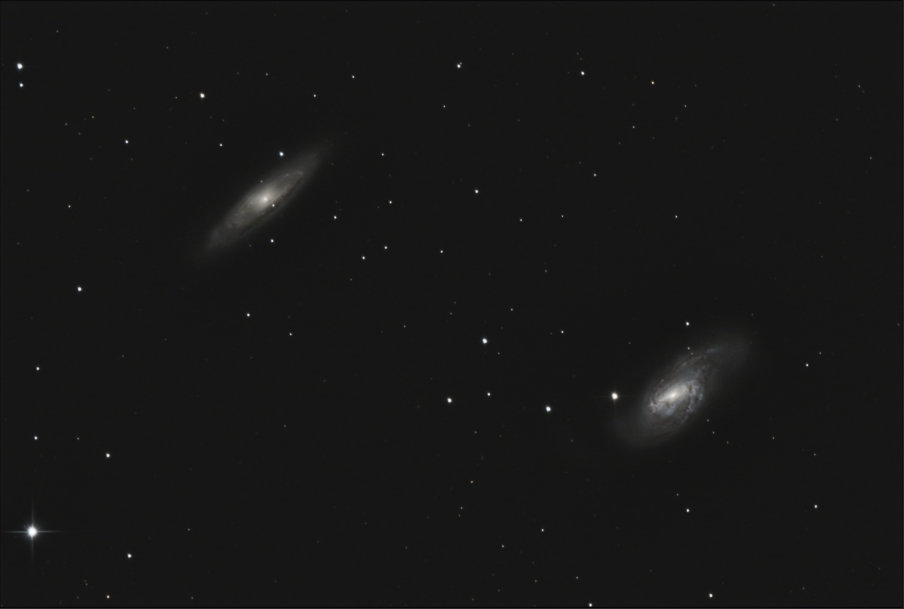

M65 & M66 en mode Schtroumpf, ça change des Necromanger... @alpine

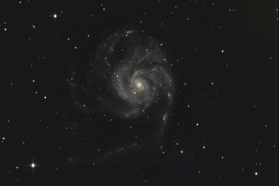

M101, toujours en mode Schtroumpf

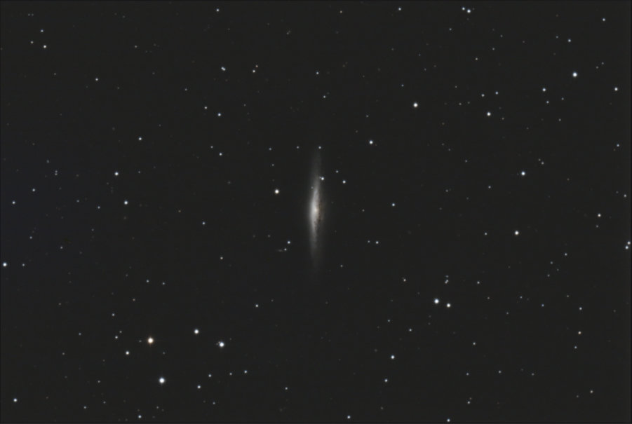

NGC2683 15 minutes d'intégration

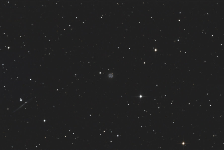

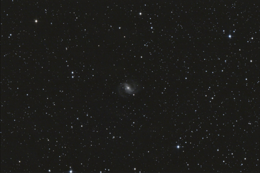

NGC3738, une galaxie naine 15 minutes d'intégration

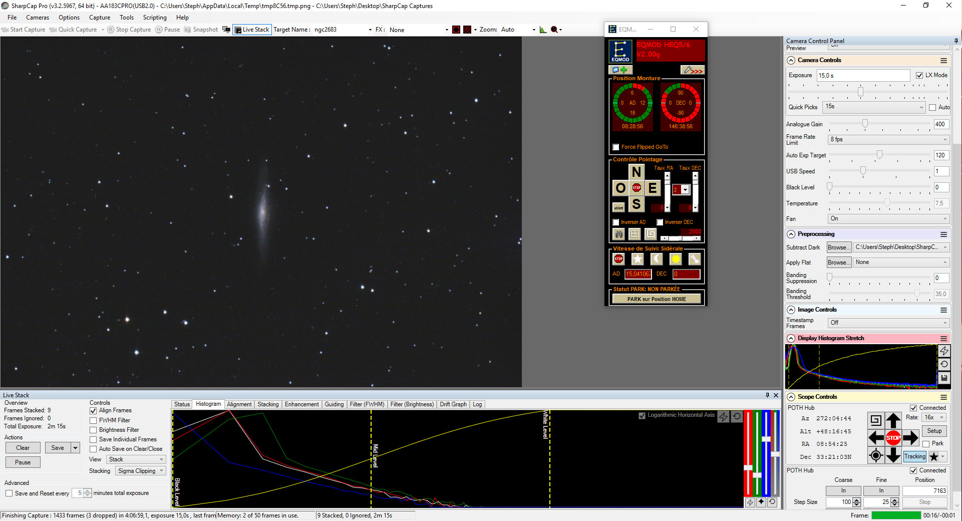

Il y a 1 heure, clouzot a dit :

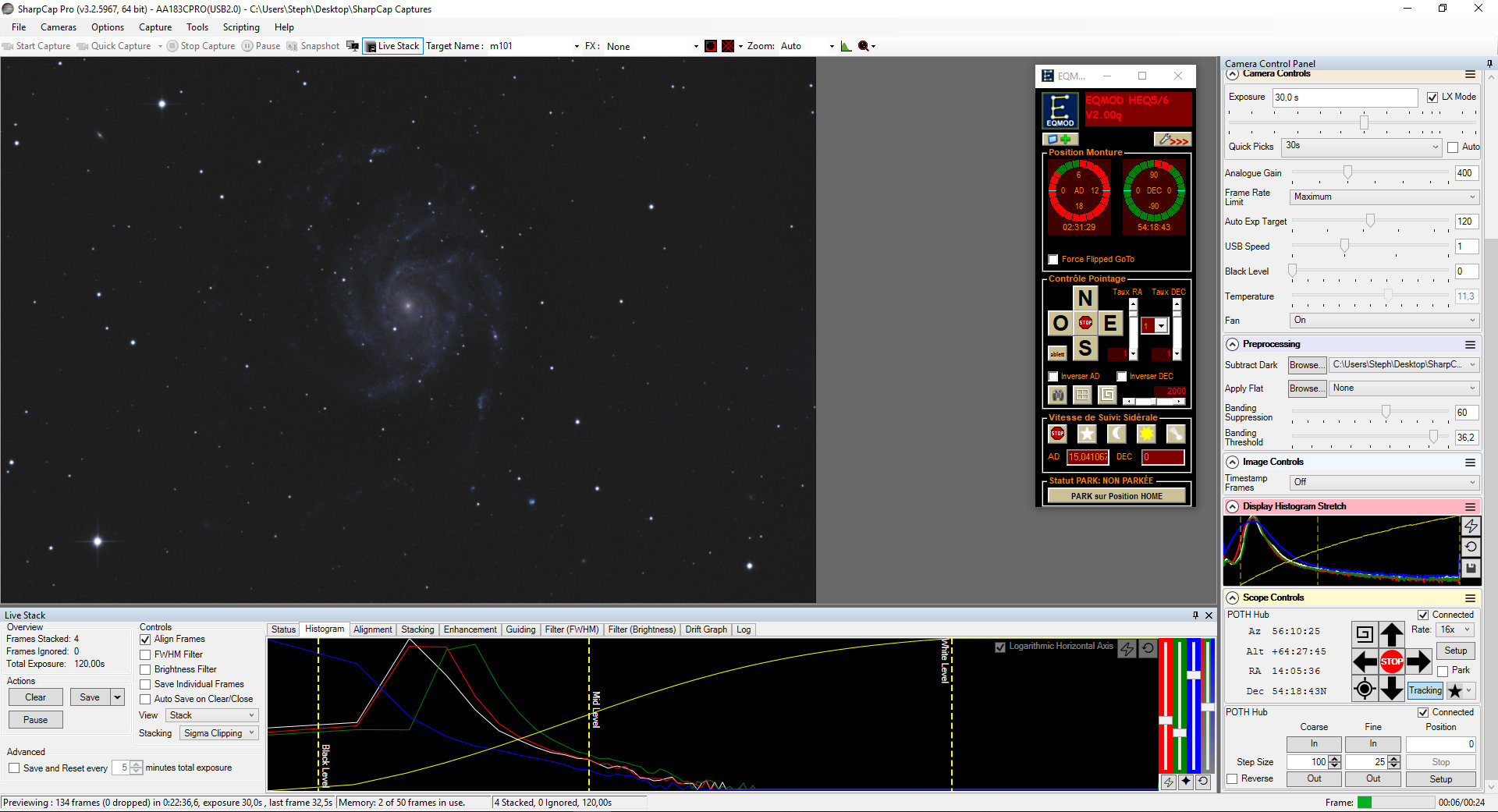

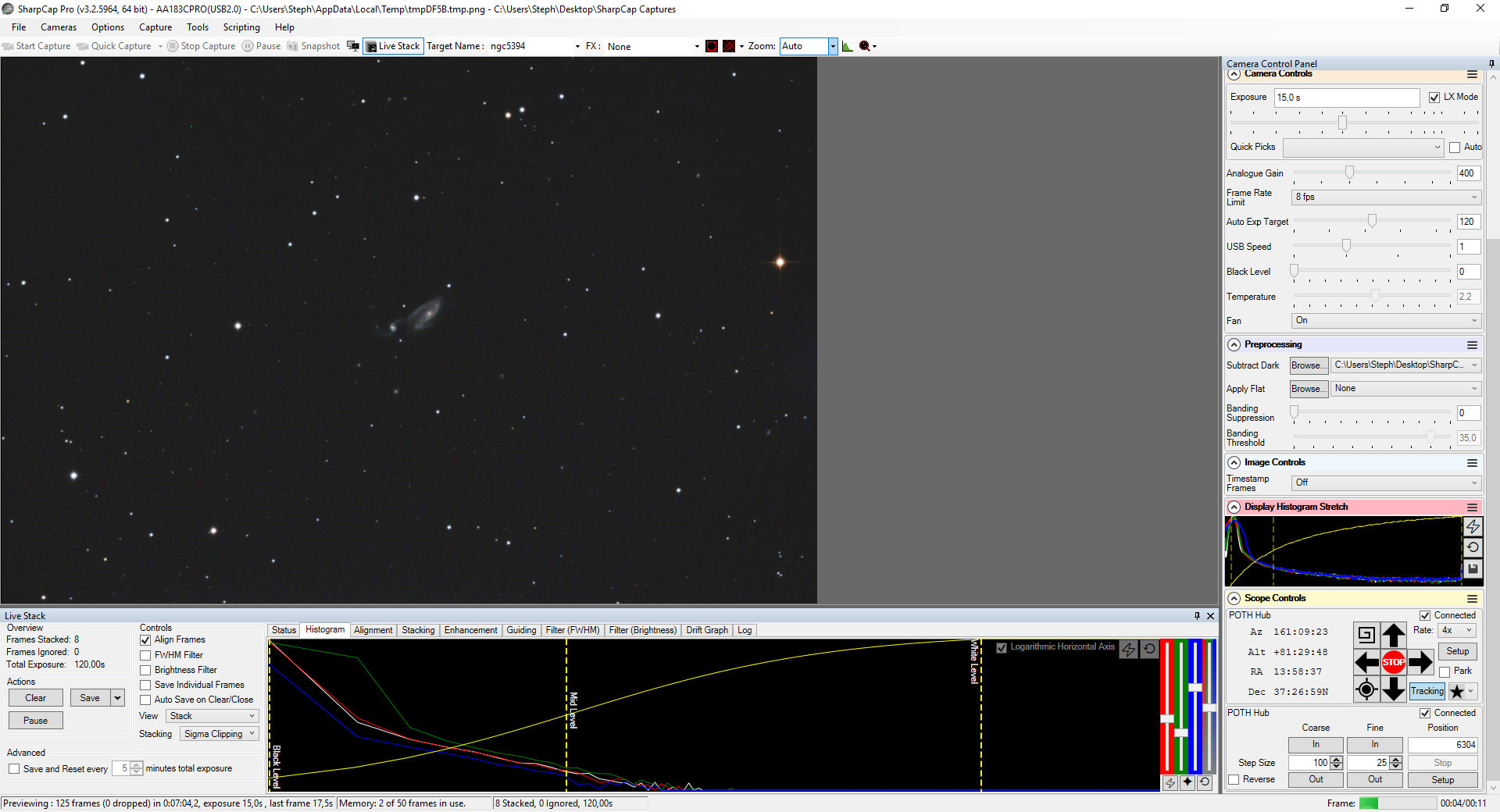

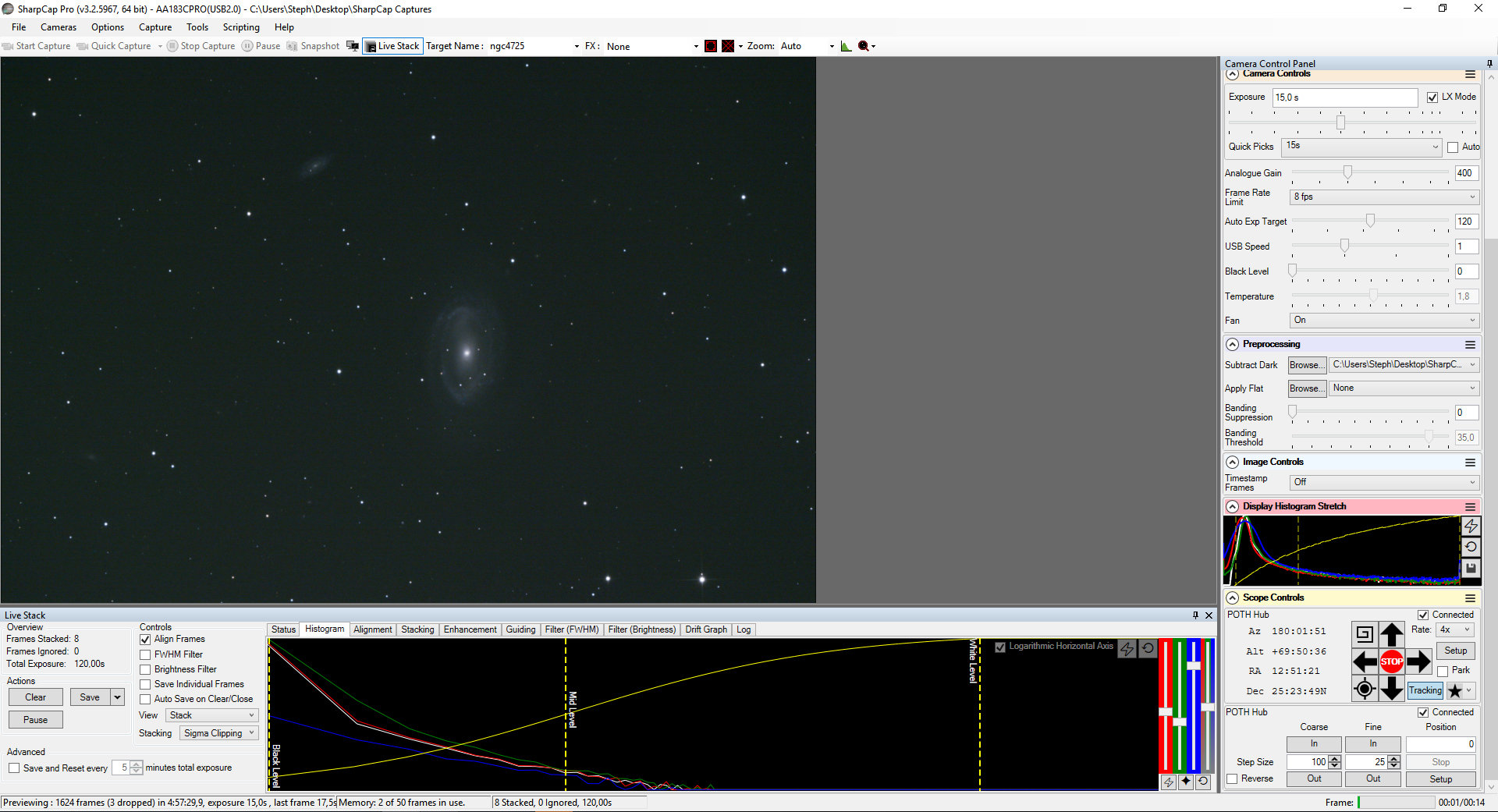

Effectivement M42 c'est pas représentatif, mais clairement, compte tenu du signal avec un filtre ça doit bien passer.
Sur M104, il ne reste plus rien du signal car il a été supprimé par les réglages utilisés dans l'Histogramm (le grand). Il faut arriver à décoller le "pic" du mini histograme de la gauche.

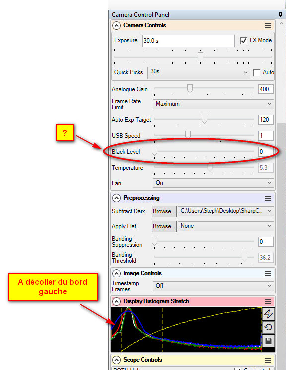

Il n'y a pas de réglage black level su l'ASI ?
il y a 11 minutes, Steph_2.0 a dit :
je croyais que non, mais en fait si, nommé « brightness », il ajoute une constante à chaque pixel ce qui revient presque au même que ton black level je pense. Je ne l’avais jamais utilisé parce que pas repéré alors qu’il sert justement à ça selon Robin de SharpCap. ..
Point positif également c'est l'intérêt ....plus qu'on ne le croit....des gens pour le cosmos.....et le partage que permet le VA
est important.
PS : Magnifique tes amas....et il en faut pour que je dise que c'est beau car  en temps normal les amas c'est à la bino
que je les regarde....l'immersion avec les 2 yeux est totale.
il y a une heure, clouzot a dit :
Je pense qu'il s'agit effectivement de la même chose, ce réglage à pour fonction de décaler le mini histogram vers la droite sans modifier sa forme. Si mal réglé, ou peut être simplement un réglage par défaut pas adapté à ton ciel, cela aura le même effet néfaste que ton black level placé bien à droite après le pic de l'histogramme,et pour le coup c'est dure à constater sur ta capture de M104...t'y es pas aller avec le dos de la cuillère avec le black level...:pou:.

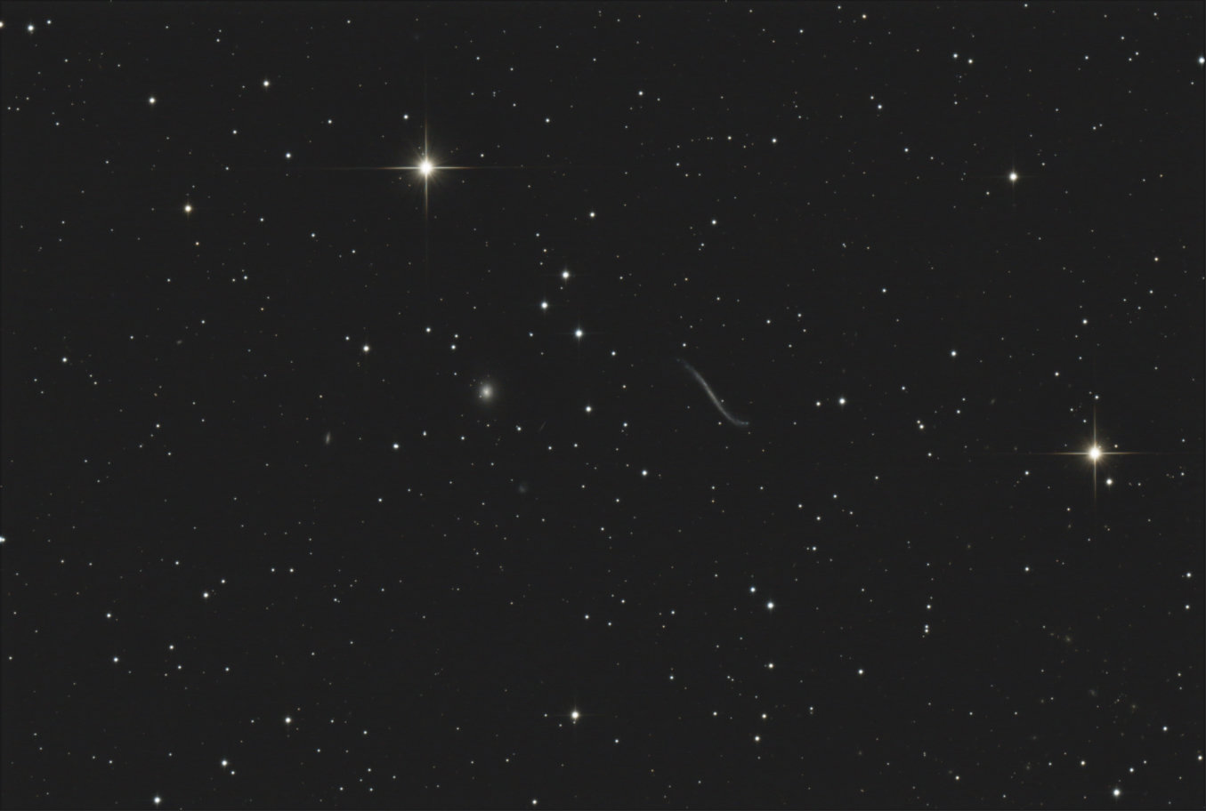

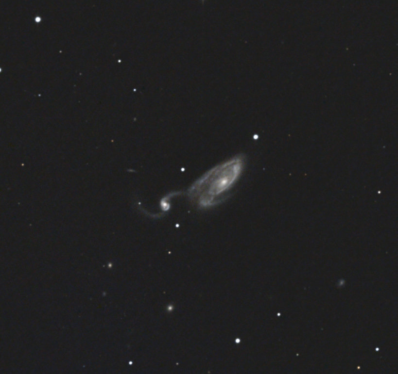

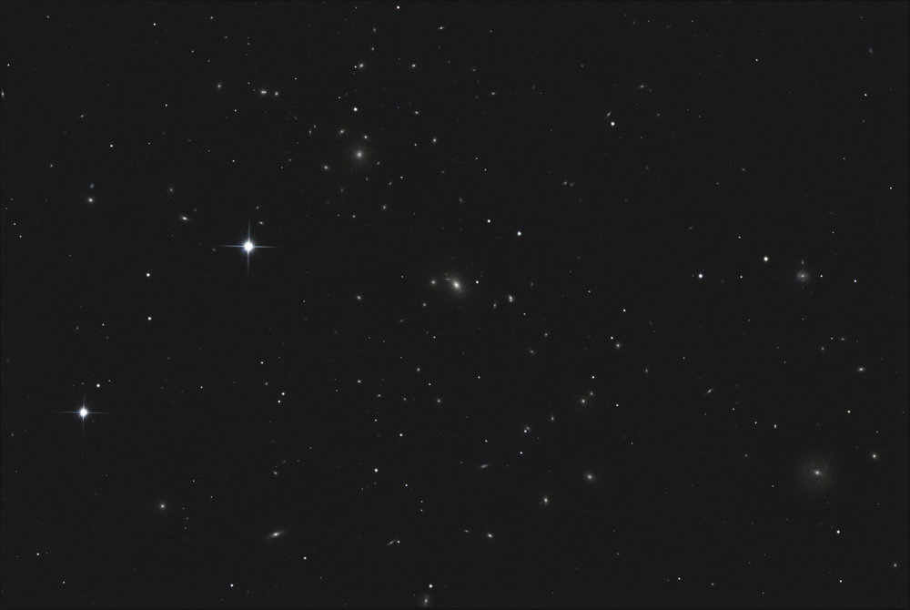

On peut déjà commencer par la tâchouille bizarre:
PGC20348, le vermicelle de l'espace...
On dépasse difficilement mag18

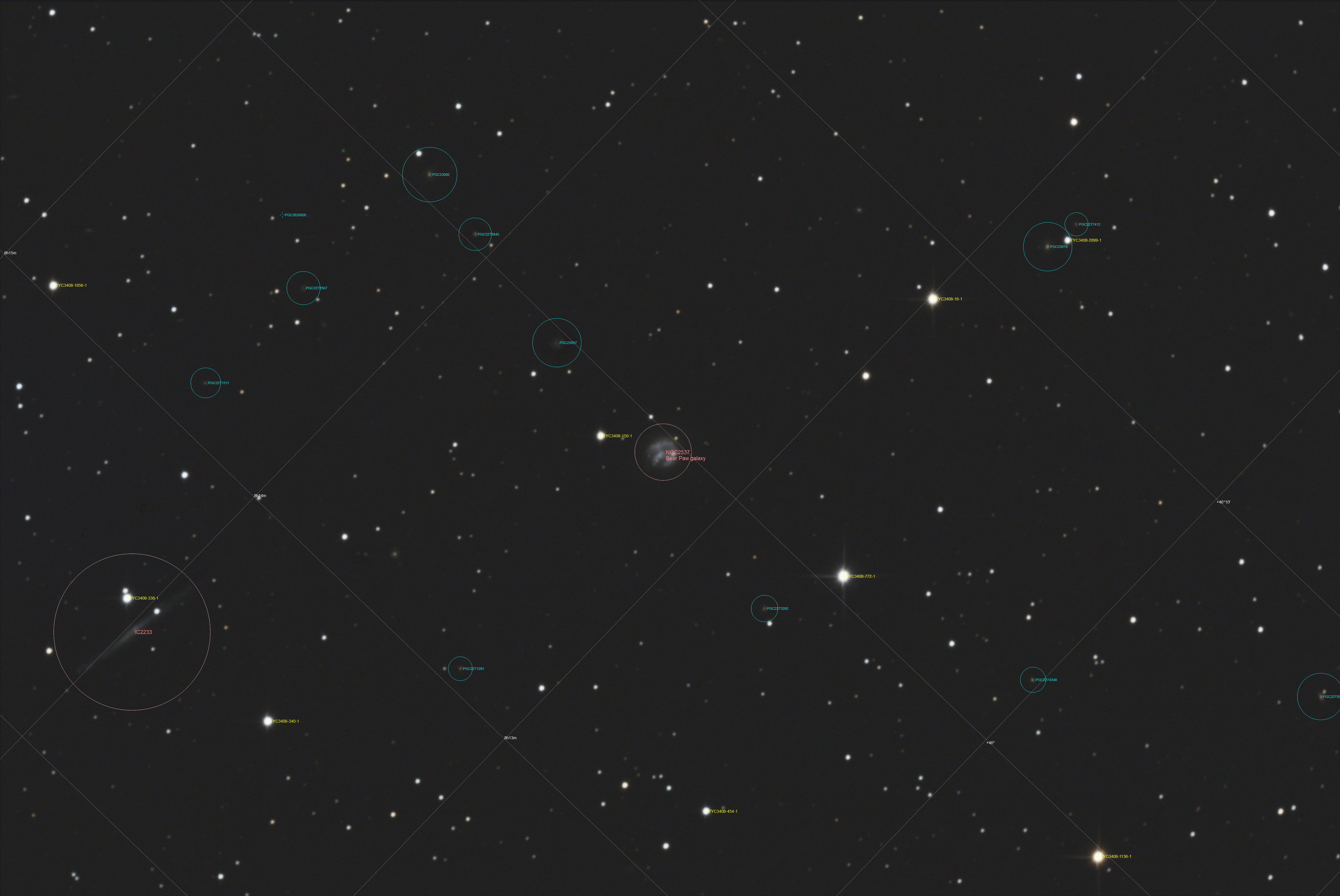

Révélation
PGC
PGC HYPERLEDA I catalog of galaxies (983,261 galaxies)
Name;RA(deg);Dec(deg);PixelX;PixelY ;mag
PGC2832057;106.875417;71.876667;5194.079073;3210.398575 ;?
PGC2746113;106.912083;71.870833;5094.521387;3182.332982 ;17.09
PGC2746037;106.982500;71.861111;4911.455926;3119.459471 ;17.27
PGC2745915;107.037917;71.838611;4685.659911;3157.479407 ;17.77
PGC2745507;107.070833;71.774722;4273.204567;3478.145300 ;18.05
PGC20235;107.079583;71.873333;4800.234535;2881.077106 ;?
PGC2746105;107.106250;71.869722;4731.370118;2856.696493 ;17.87
PGC2746525;107.164583;71.933611;4976.766326;2380.089590 ;17.35
PGC2745333;107.211667;71.748056;3866.220071;3392.460216 ;17.91
PGC2746425;107.216250;71.920000;4807.190032;2371.871018 ;17.73
PGC2746130;107.322500;71.873889;4358.029277;2460.855252 ;17.84
PGC2746509;107.381667;71.931111;4566.719450;2022.887600 ;18.11
PGC2746563;107.469583;71.941389;4463.627249;1811.559390 ;17.93
PGC20348;107.830417;71.836944;3226.283484;1798.794219 ;13.58
PGC213372;107.970417;71.725000;2345.661065;2206.578283 ;17.70
PGC20398;108.137083;71.750556;2185.244278;1765.583210 ;12.54
PGC20412;108.280833;71.670278;1472.670333;1977.735690 ;15.85
PGC2744731;108.588750;71.651389;806.392024;1540.787689 ;17.05

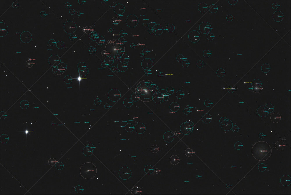

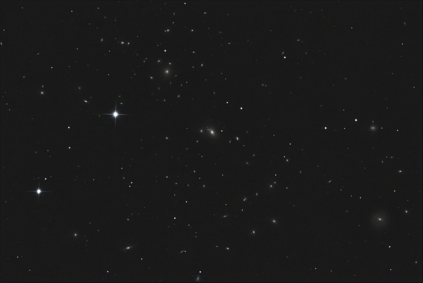

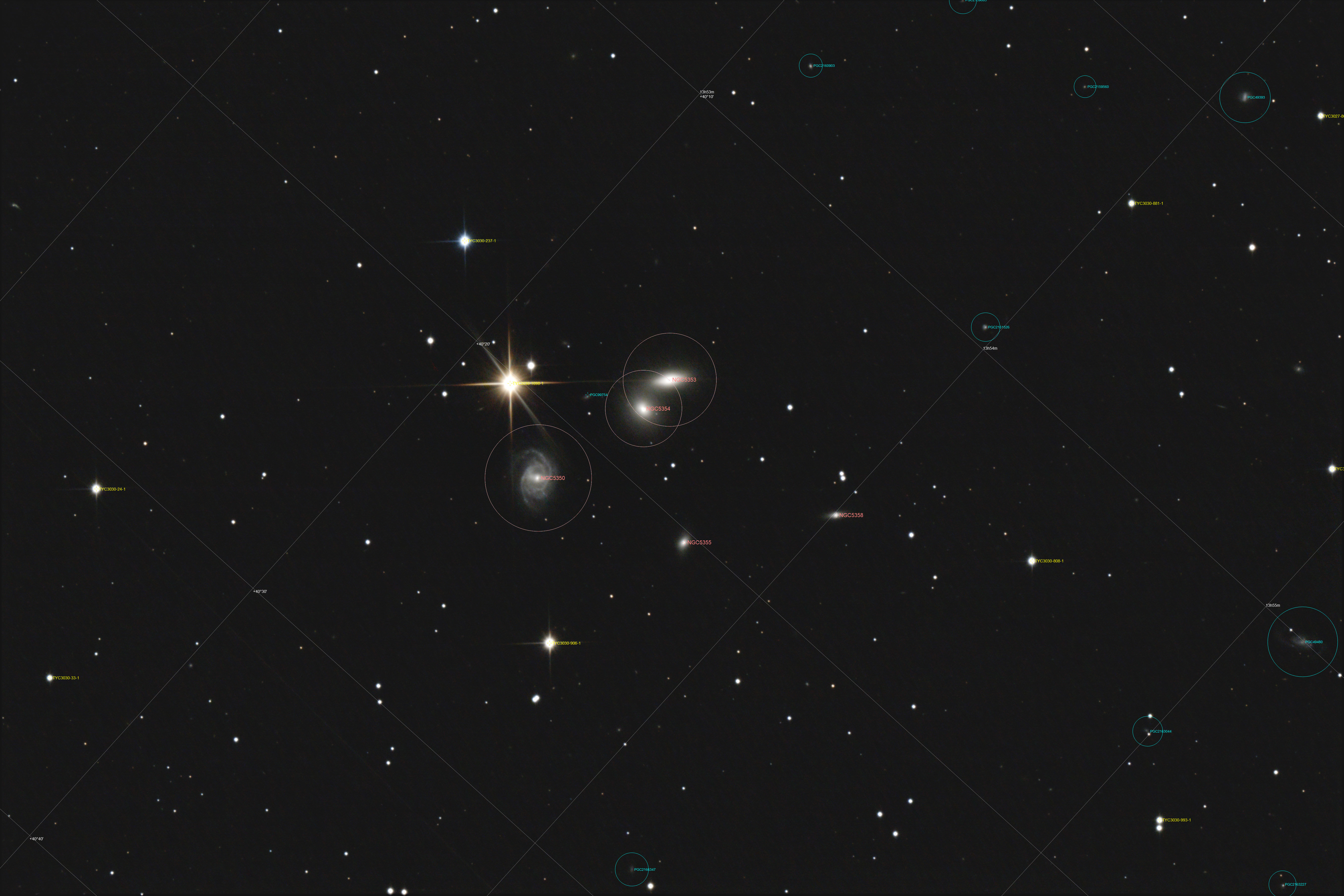

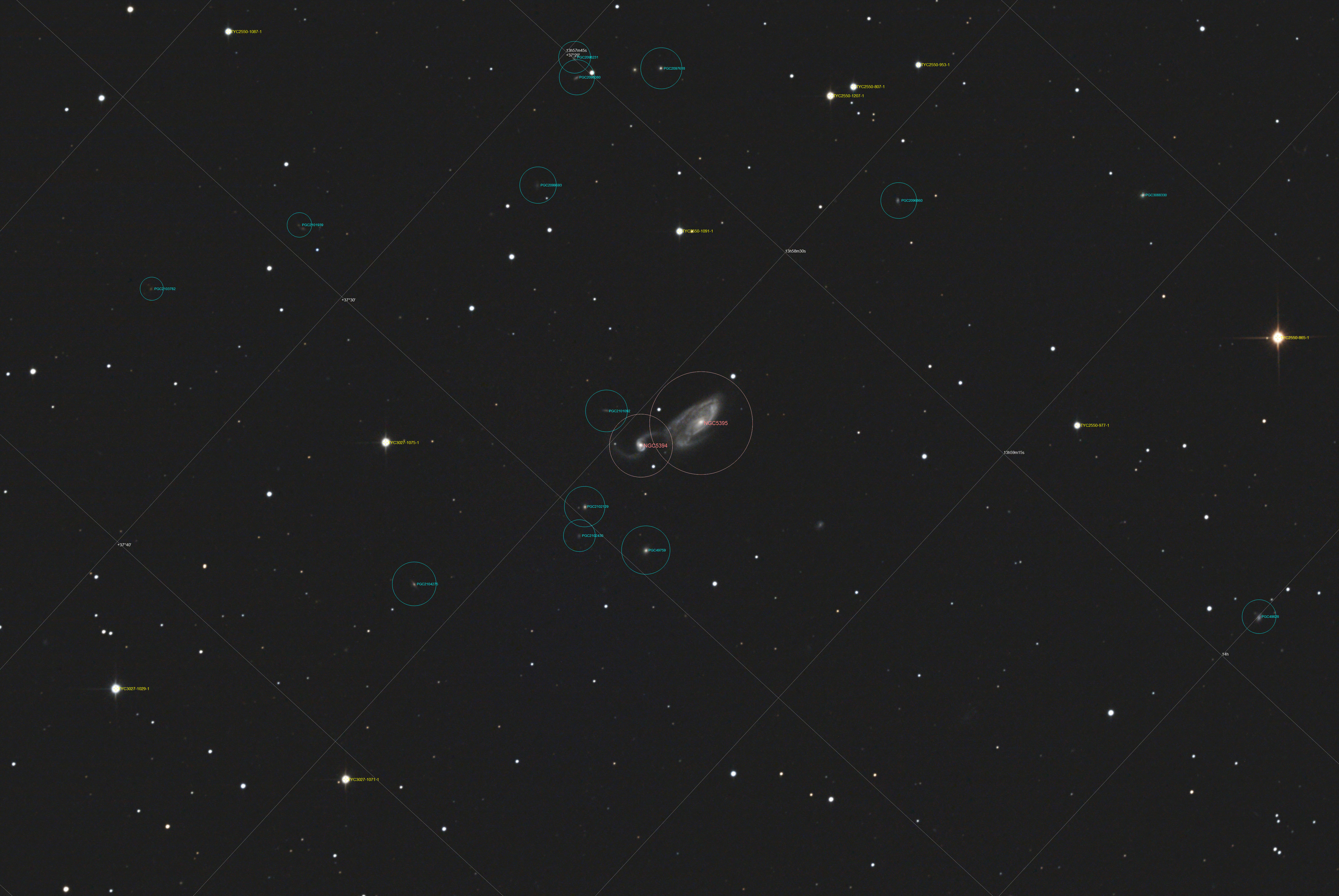

Pour rester dans le thème de la tachouille bizarre...mais majestueuse:
NGC5394 & NGC5395
24 minutes d'intégration

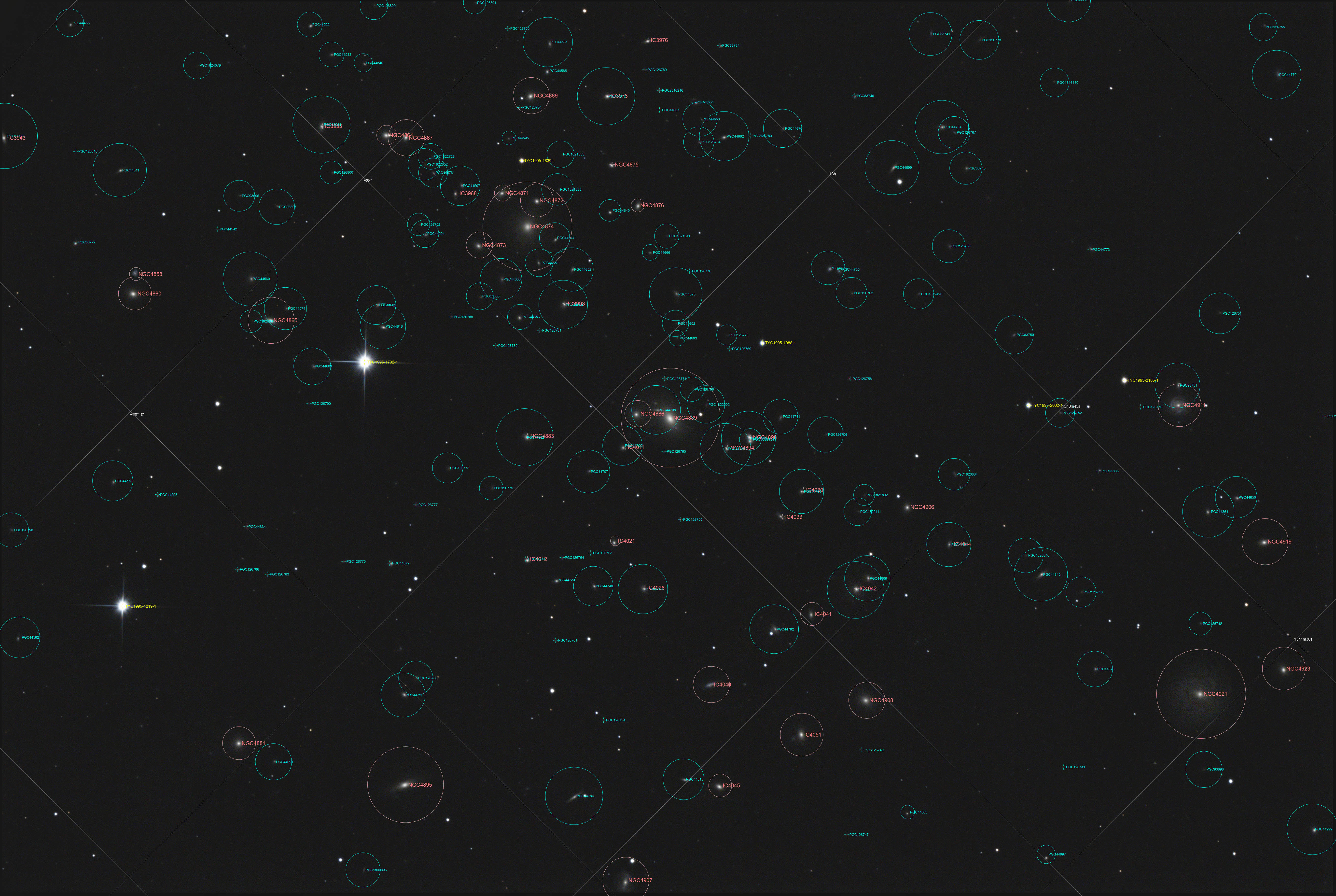

Et l'astrométrie
Révélation
NGC-IC
NGC and IC catalogs (9900 objects)
Name;RA(deg);Dec(deg);PixelX;PixelY;Common name
NGC5394;209.640540;37.453611;2595.625701;1805.494754;12.90
NGC5395;209.658840;37.424861;2839.111470;1714.107597;11.70
PGC
PGC2103782;209.345417;37.561389;614.418382;1169.729723 ;18.80
PGC2101939;209.387083;37.487778;1212.368498;911.224112 ;18.79
PGC2098231;209.443750;37.332500;2326.909011;231.996222 ;18.07
PGC2098380;209.453333;37.339167;2335.913179;313.217937 ;17.53
PGC2099693;209.481250;37.392222;2178.571046;749.939892 ;18.01
PGC2097618;209.488750;37.307222;2677.801665;276.710293 ;16.77
PGC2104275;209.594167;37.581667;1677.293412;2365.521235 ;17.39
PGC2101092;209.609583;37.452500;2455.648763;1664.642868 ;17.86
PGC2102129;209.640417;37.495278;2367.307678;2052.499485 ;16.68
PGC49739;209.640833;37.451667;2607.636479;1795.215969 ;13.62
PGC2102430;209.650417;37.507778;2346.121333;2170.106928 ;18.14
PGC2096860;209.655417;37.275556;3639.155474;812.363520 ;17.54
PGC49747;209.658333;37.424444;2838.998205;1709.434349 ;12.27
PGC49759;209.687500;37.490556;2615.053064;2228.621729 ;15.93
PGC3088330;209.766250;37.190556;4628.112697;790.266954 ;16.07
PGC49828;210.000417;37.306389;5098.230293;2498.127371 ;16.44
TYCHO-2
Tycho-2 catalog (2,539,913 stars)
Name;RA(deg);Dec(deg);PixelX;PixelY;Magnitude;VTmag;BTmag;HIP;Vmag;Bmag;B-V index
TYC2550-807-1;209.585876;37.248758;3456.657623;350.796403;12.66;11.804;12.665;;11.727;12.458;0.732
TYC2550-865-1;209.889557;37.197199;5174.329282;1367.519588;10.63; 9.191;10.635;HIP68357;9.061;10.288;1.227
TYC2550-953-1;209.606628;37.218659;3719.306675;262.131980;13.04;12.274;13.041;;12.205;12.857;0.652
TYC2550-977-1;209.834658;37.297559;4365.270781;1723.076729;12.82;11.971;12.824;;11.894;12.619;0.725
TYC2550-1087-1;209.271479;37.440133;924.942754;127.740645;12.53;11.867;12.531;;11.807;12.372;0.564
TYC2550-1091-1;209.566859;37.361164;2752.795453;936.422253;12.17;11.763;12.171;;11.726;12.073;0.347
TYC2550-1207-1;209.579088;37.259949;3363.409372;387.813867;12.60;11.279;12.599;;11.160;12.282;1.122
TYC3027-1029-1;209.499883;37.721599;469.311535;2790.186937;10.87;10.188;10.866;;10.127;10.703;0.576
TYC3027-1071-1;209.646120;37.677172;1399.954114;3157.794424;12.01;10.900;12.014;;10.800;11.747;0.947
TYC3027-1075-1;209.520223;37.539118;1561.040462;1792.574235;11.40;10.562;11.401;;10.486;11.200;0.713

Capture du 29 mars, 24 min d'intégration
NGC6951
NGC4889
Révélation
NGC-IC

TYC1995-1988-1;195.040553;27.917028;3105.060338;1396.157054;12.61;12.349;12.608;;12.326;12.546;0.220
TYC1995-2002-1;195.173324;27.844152;4191.113570;1650.290836;12.72;12.320;12.724;;12.284;12.627;0.343
TYC1995-2185-1;195.201812;27.801019;4581.307222;1548.268714;13.23;11.530;13.228;;11.377;12.820;1.443
NGC5350 (Weiner Deconvolution on the fly...ça marche pas mal :pou:)
