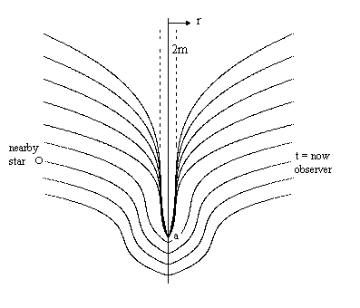

Mais bon, peut-être que ça aide:
L'espace est selon l'axe horizontal, le temps en coordinées Schwartzchild sur l'axe vertical, et les lignes sont des lignes qui apparaissent pour l'observateur étant "en même temps". La 'stalactite' est le trou noir (crée en "a"). Aucune des "space like lines" ne passe dans le trou noir (on ne voit rien "tomber dedans", tout ces événements se trouvent dans le futur infini vu de chez nous, mais pas vu de ce qui tombe dans le trou noir!) mais il est bel et bien présent si on veut regarder l'étoile de l'autre côté.
