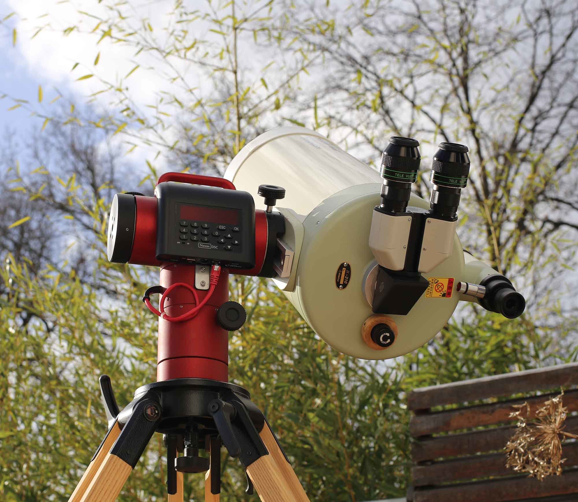

Ayo II digit avec Mewlon 210 à 350x à 400x sans soucis, si bien équilibré, mouvement fluide et doux (après période de rodage)
