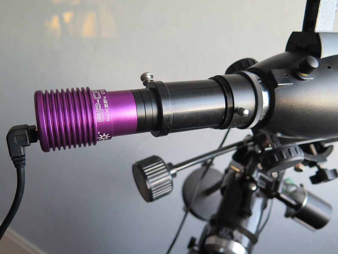

J'étais tout content hier en recevant la GPCAM-2; j'allais enfin pouvoir voir les étoiles :)
Conditions d'observation: à la fenêtre, côté jardin, mais quand même avec tout plein de lampadaires orange à l'horizon, et aussi les jardins bien éclairés.
Vers la gauche la belle lueur diffusée par la ville (qui fait beaucoup d'efforts pour devenir ville-lumière :be:)
Visibilité du nord-est au sud-est environ.
Matériel: Newton Skywatcher 150/750. Monture EQ3-2 motorisée, mais orientation pifomètrique, vu que le Nord est inaccessible.
Ordinateur sous XP (parce que c'est celui qui est le plus proche du point d'observation)
Installation d'Altair-Capture sans difficultés. SharpCap déjà installé sur la machine.
A l'oeil nu pas beaucoup d'étoiles visibles. Je devine à peine les Pléiades .
J'arrive  à trouver un petit champ d'étoiles avec le chercheur.
Je remplace l'oculaire par la GPCAM . Pour apercevoir quelque chose aussi bien dans Altair-Capture que dans Sharpcap je dois pousser le temps d'exposition et le gain à des valeurs astronomiques.
Je réussis finalement avoir une étoile pour mettre au point et j'enregistre, sans conviction, quelques videos.
Pas moyen de faire du Live Stack, Altair-Capture rejette les frames, même quand on aperçoit plus de 3 étoiles...

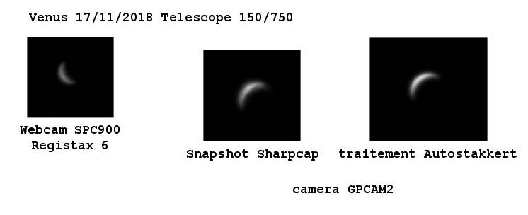

Devant ce manque manifeste de lumière, je retente ma chance ce matin avec Vénus. Là il y en a un peu trop :be:
Premier test avec la webcam SPC900 munie d'un filtre violet. Beaucoup de turbulence et la planète émerge à peine au-dessus de la cîme de ce :censuré: de cèdre :be:
Ensuite rebelotte avec la GPCAM. Là je retrouve des temps d'exposition plus faibles, de l'ordre de la ms.

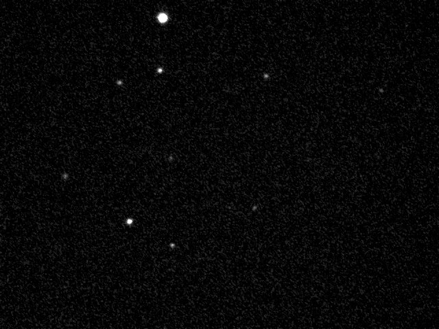

Essais de stack , mal maitrisés, avec Registax6 , puis avec Autostostakkert:

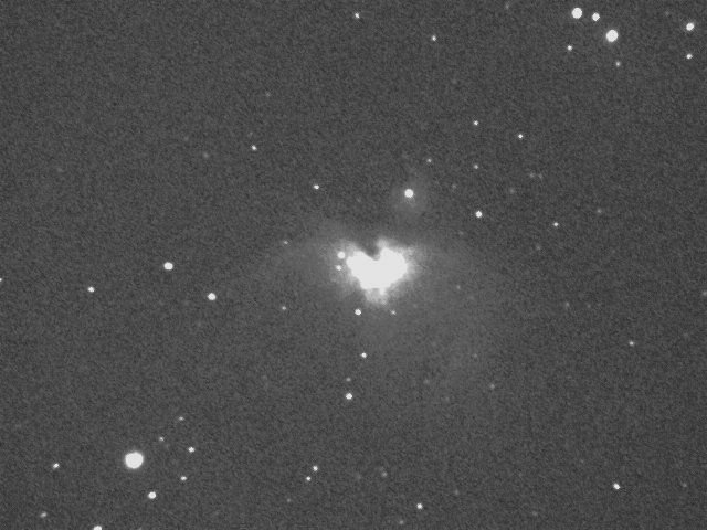

Encouragé par ce premier résultat je traite la video pourrie de la veille avec Registax:

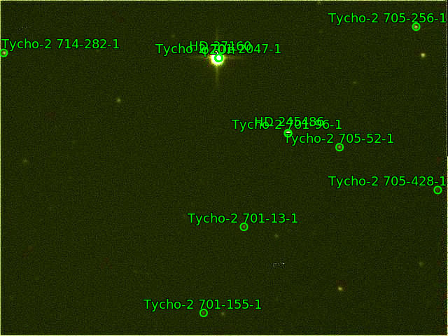

Je décide de pousser le bouchon très loin: je soumets l'image à Astrometry.net (même pas peur :lol:)
parce que je suis bien incapable de dire ce que je visais
et devinez quoi ...il reconnaît le champ :langue15:
Coordonnées 05h 36m 32s +09° 16' 54" . Le champ est de 22x16,5 arcmin    (pas eu le temps de vérifier çà par le calcul)

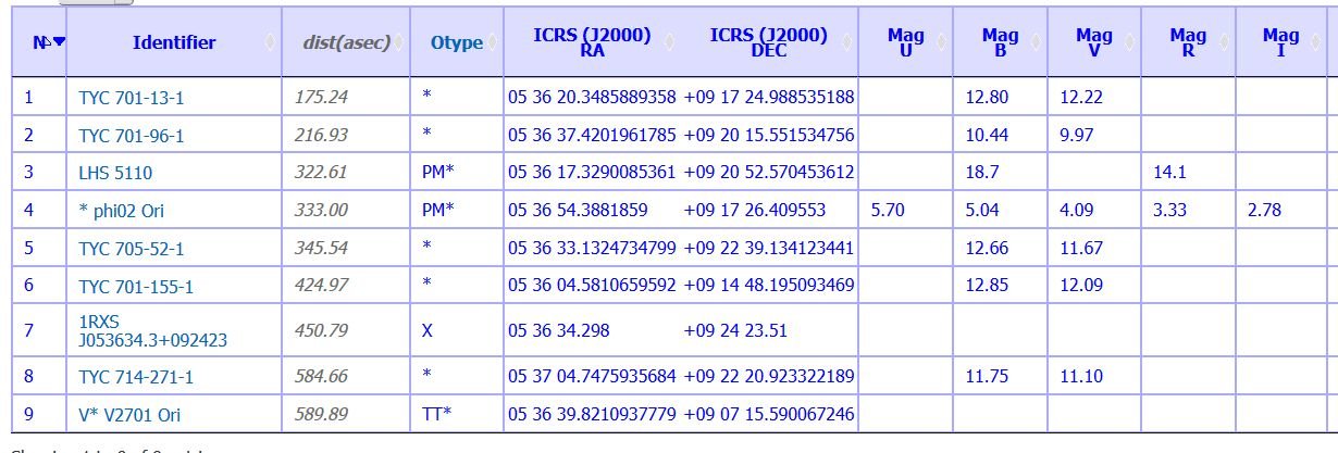

L'étoile la plus brillante est PhiO2 Ori  (tiens, j'étais persuadé que le visais le Taureau :lol:)

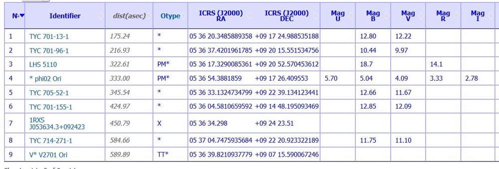

Je fonce sur Simbad:
Intéressant non ?  la magnitude 12 est atteinte :) c'est @Ouki qui va être content
Conclusion: même avec un ciel urbain complètement bouché on arrive à enregistrer des choses.

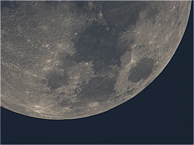

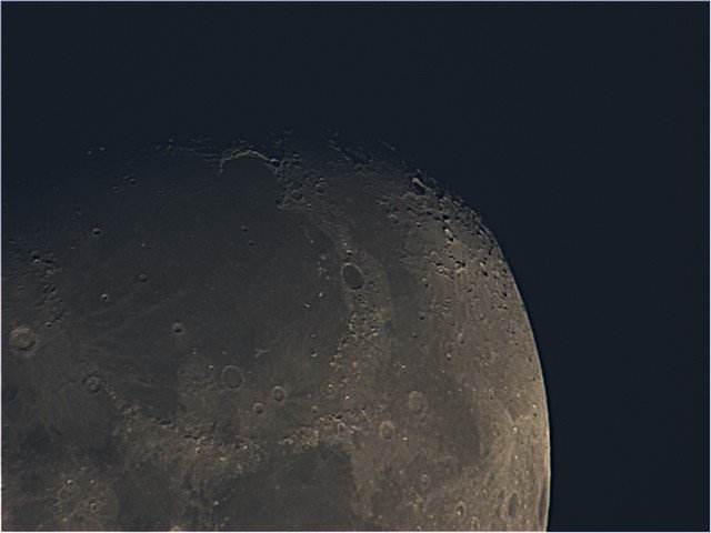

Je me suis rabattu vite fait sur la Lune avec le télescope 150/750 en plein jour par la fenêtre .
Exposition 2,2 ms gain 100
Une centaine de frames enregistrées. Stack et traitement ondelettes avec Registax

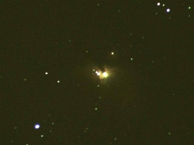

Profitant d'un retour inattendu des étoiles hier soir j'ai repris mes essais.
Rien de bon avec le C8 même à focale réduite, ni avec le Newton 150, dans l'impossibilité d'arriver à pointer une cible intéressante...:confused:
Je me suis rabattu sur la lunette 80mm avec un réducteur de focale x0,5 (théorique).
En utilisant un tube allonge de 60 mm on arrive à mettre au point. Pas possible d'enfoncer davantage la caméra à cause d'une butée.
Un peu de LiveStack avec Altair Capture:(les images sont en 640x480 sinon vieux PC fatigué sous XP ne suit plus :lol:)
Images brutes
Après ajustement dans XnView:
Le fond du ciel sature trop vite, on ne peut pas stacker plus de 5 images...
J'envisage de mettre un filtre CLS en plus.
Le champ est de 71x53 minutes d'arc correspondant à un échantillonnage de 6,6 "/pixel
En l'absence de réducteur focal on obtient un champ de 41x31 minutes  avec un échantillonnage de 3,9 "/pixel

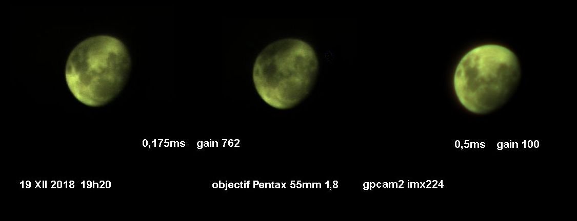

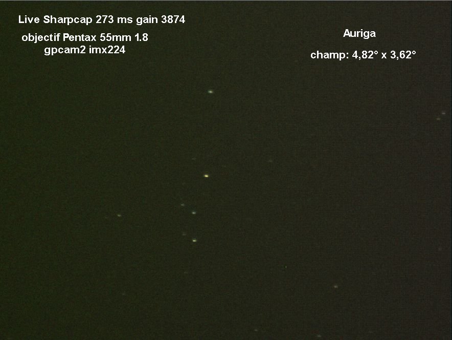

Quelques essais très rapides (entre deux averses! ) avec un objectif 55mm/1,8 (42 à vis) devant la gpcam2.
Montage provisoire à base de bouchon 42mm+boîtier électrique+manchon pvc 32mm :lol: J'ose même pas le montrer
Le tout tenu à la main (gauche :s).
Images non retouchées du Live:
Pas de bol .....si j'avais visé mieux je pouvais avoir 46P/Wirtanen :cry:

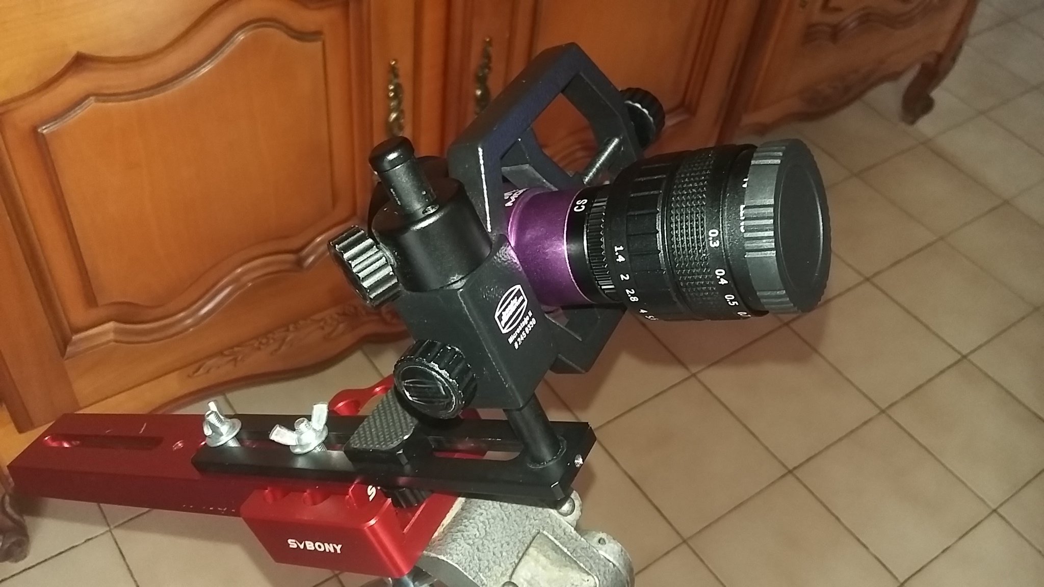

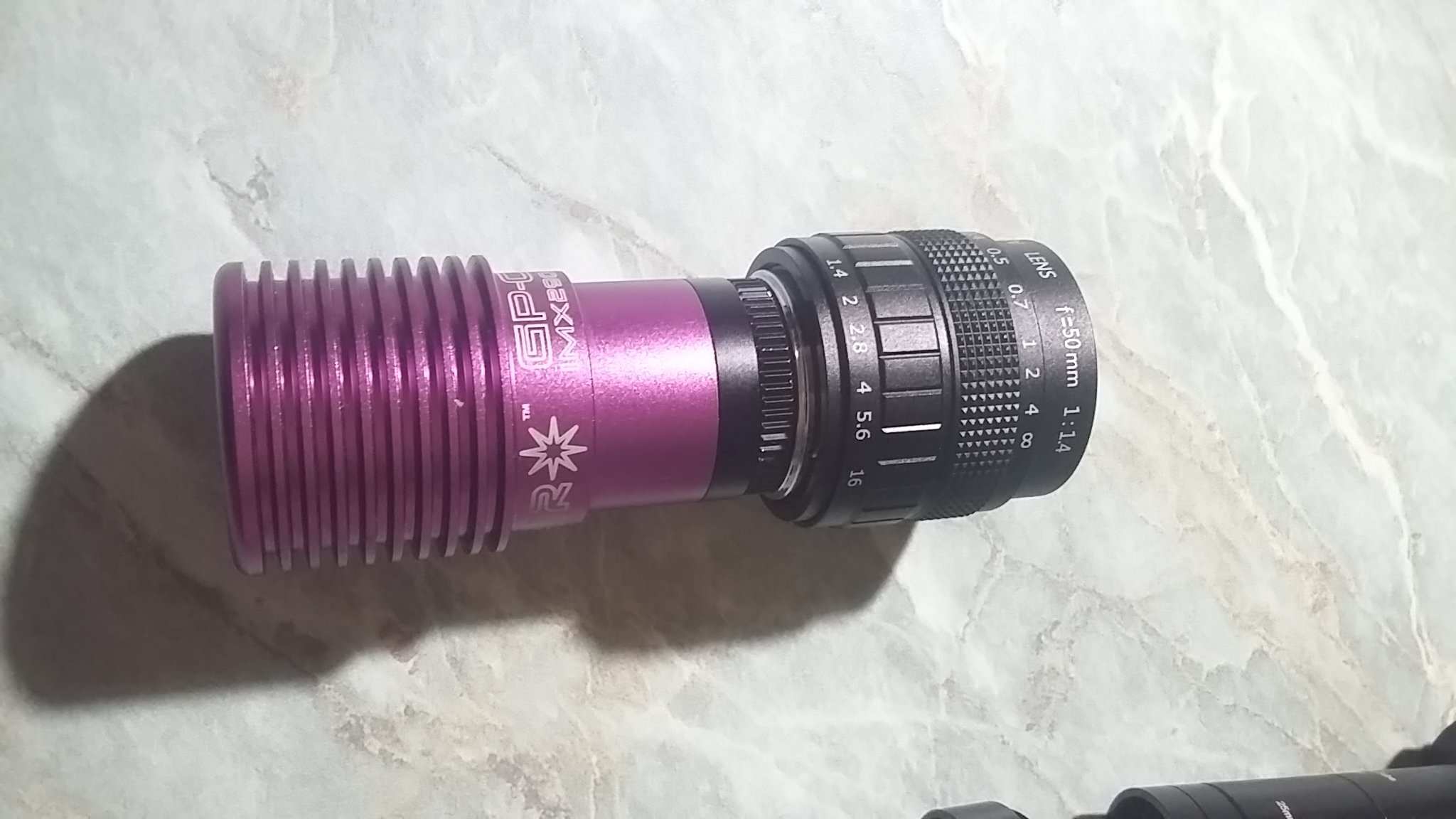

j'ai terminé le montage compact gpcam et objectif ccdtv 50mm f1.4.
Manque a bricoler un petit support universel  et une micro monture
  Le 20/12/2018 à 08:43, ouki a dit :
J'aime :be: astro basique mais genial.
Bon c'est mieux quand c'est bien fixé

@ouki ça a l'air prometteur :D ... 2 petites questions:
- Ou as tu acheté l'objectif ?
- Quelle est la distance entre l'objectif et le capteur ?

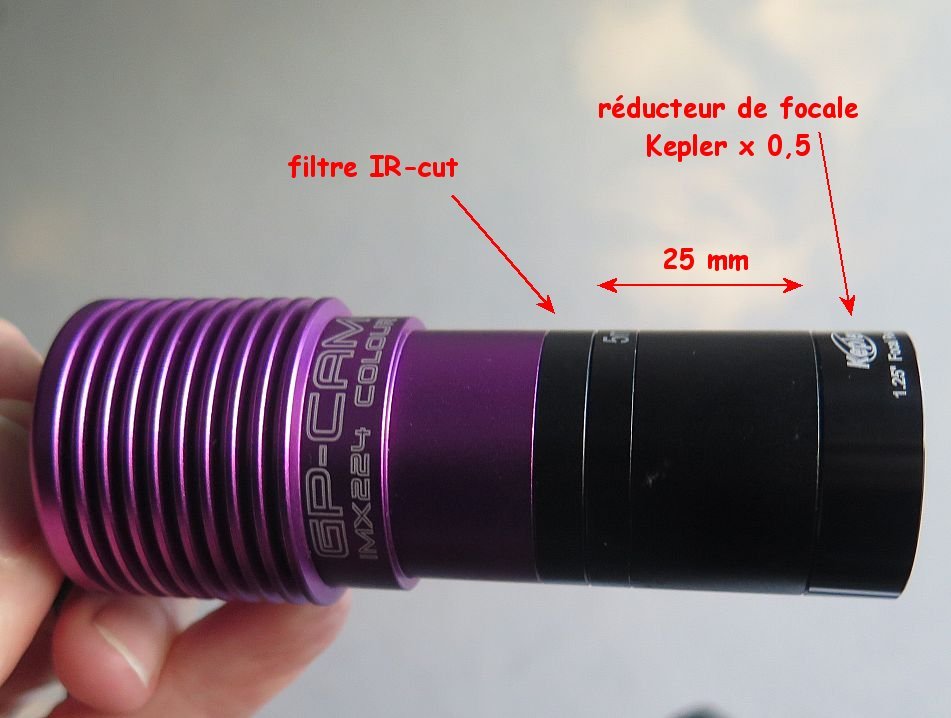

Il faut aussi je pense que tu enlèves l'IR cut... c'est en général utilisé pour les planètes... :)

Ebay chine
  Le 20/12/2018 à 08:47, Ubuntu a dit :
Voir davantage
la cote est specifique pour le ccdtv il faut une bague de 5mm
A la louche on est a la cote 17.5mm

L'IR cut coupe tous les rayonnements IR qui viennent des nébuleuses... c'est dommage de s'en priver :)

Dans l'absolu, (et en effet dans ce contexte là), tu as raison Ubuntu. Après il faut faire gaffe au système optique qu'on utilise devant le capteur...
Sans "l'IR cut", le capteur reçoit bien le proche IR ou il y est relativement encore sensible, Mais:
- Si on utilise un objectif réfracteur, ou une lunette, il y'a de grande chance que pour la mise au point ce soit un peu le bazar... La lunette achromatique ou meme apochromatique, si elle est classique et initialement utilisée pour un usage visuel, va justement être corrigée raisonnablement, pour la gamme de longueur d'onde du visible (400-700 nm à la louche large)... plus réalistiquement pour des portions choisies de cette gamme du visible...
Breeeef, niveau mise au point, si on va arriver à faire une mise au point correcte pour le visible, il y'a de grande chances que pour le proche IR, cette même mise au point soit dans les choux... d'ou les effets de halo et manque de piqué au niveau des images otenues sans IR cut...
Après si l'optique à son chromatsme corrigé pour le visible mais aussi le proche IR, là c'est sûr qu'il ne faut pas hesiter à enlever l'IR cut...
Maintenant raisonnablement, pour des nébuleuses étendues, si on ne recherché pas une haute resolution et qu'on supporte une image au piqué un peu mou, je pense quand même que enlever l'IR reste en effet intéressant pour récupérer plus de signal dans l'absolu...
Voir davantage
voila c'est fait....je savais bien que ce support affocale servirait un jour........manque un petit viseur et on est bon:eheh:

  Le 20/12/2018 à 07:31, pejive a dit :
Voir davantage
Franchement tu es genial j'adore on est des gamins devant un gros pot de bonbons........:blush:  Fait attention a ne pas mettre tout par terre ...........ce serait dommage

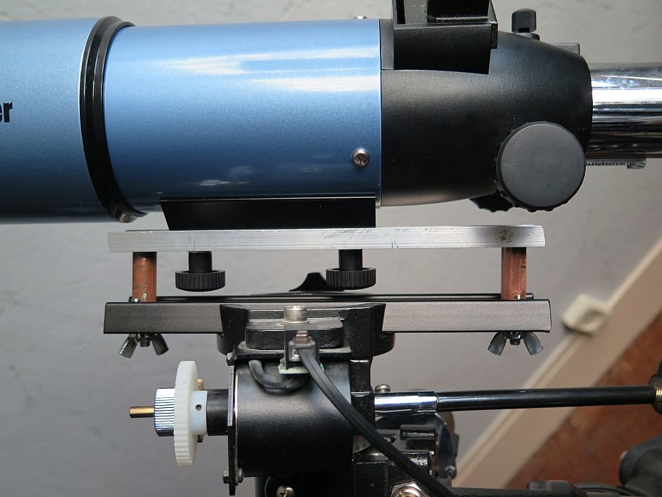

Bon , j'ai pris mon courage à 2 mains et j'ai bidouillé un support:
çà devrait trembler moins :lol:
Le plus pénible c'est de bloquer la cam, le pvc est en 32mm
  Le 20/12/2018 à 13:48, pejive a dit :
Voir davantage

J'ai regardé tes tests orion plus en détails c'est pas mal quand même en si peu de temps avec une petite lunette.
Mais toi @pejive est tu content du résultat cela correspond a tes attentes ?
Ca m'intéresse
Ouki.
  Le 20/12/2018 à 15:51, ouki a dit :
Ca m'intéresse
Ouki.
Voir davantage
Il faudrait que je dispose d'une soirée avec un ciel bien clair pour tester sur quelques amas; encore mal barré pour ce soir...
Je n'ai pas pu reprendre les essais avec la lunette, je crois qu'elle a du potentiel, vu ce que j'avais réussi à faire en novembre.
 Il y a de quoi se faire plaisir pour un investissement modeste, mais on n'est pas gâté par la météo depuis 3 semaines.
Et il me reste encore à tester le Mak127 et sa monture goto ; çà sera pour 2019
