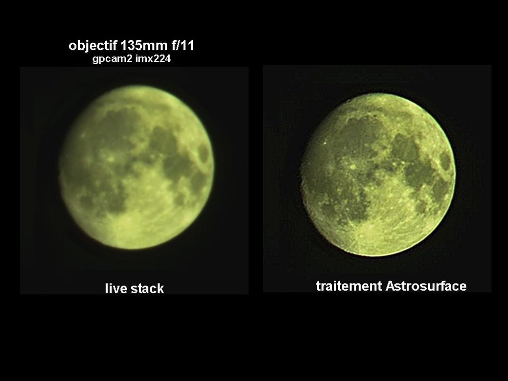

Juste pour le fun
une petite au 135mm (de focale pas de diamètre)  :) malgré les nuages:
Et avec les nuages on peut faire dans l'artistique :lol:
