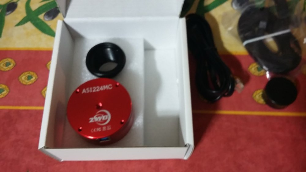

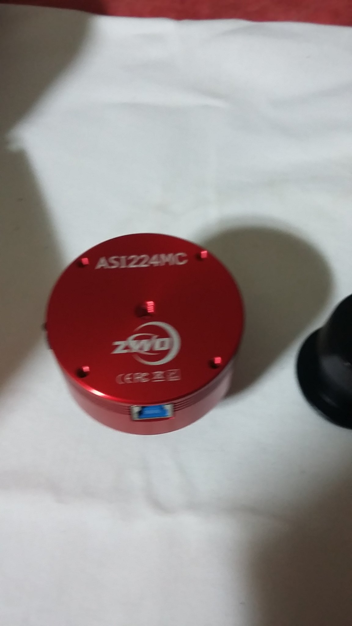

Je vous présente l'asi zwo 224 fraîchement arrivée .
Cette présentation as pour but éventuellement d'aider au choix .
Ma première Zwo
20181117_141029.thumb.jpg.78d8962bcf529d55097a21fd74b013ec.jpg20181117_141200.thumb.jpg.6c1585e5924b8c747508358f0cc83637.jpg
Package bien fait tout pour commencer
 Malheureusement livrée avec un objectif all sky ce qui augmente le coût dommage.
L’arrière de la caméra est intéressant car il dispose de 5 filetages le central en standart kodak et les 4 autres en M4.
Dons plein de montage en perspective!pomoi!
Design sympa mais emplacement du capteur toujours pas repéré dommage mais personne ne le fait a ma connaissance.

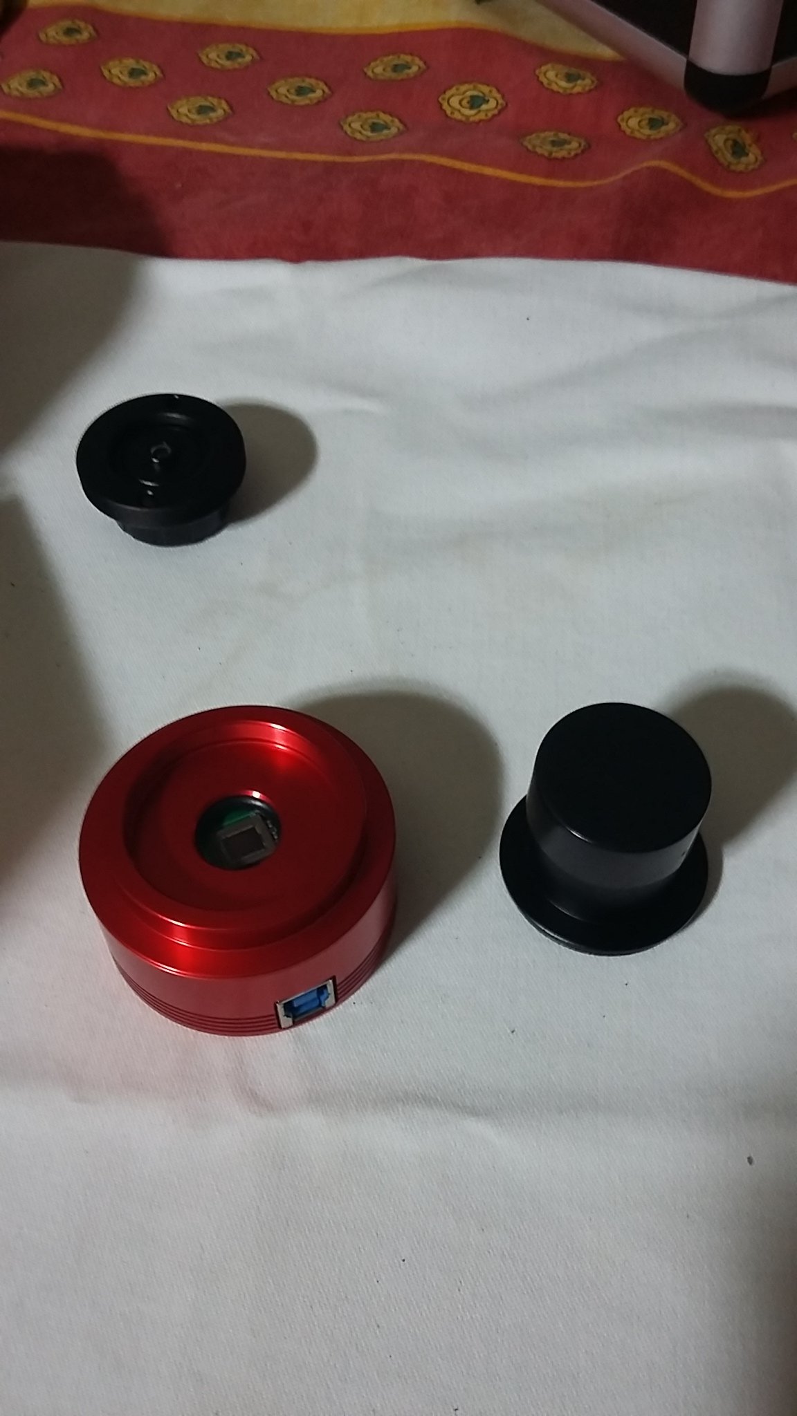

Avec le nez si on utilise un réducteur de focale il sera a environ 45 mm donc ça passe

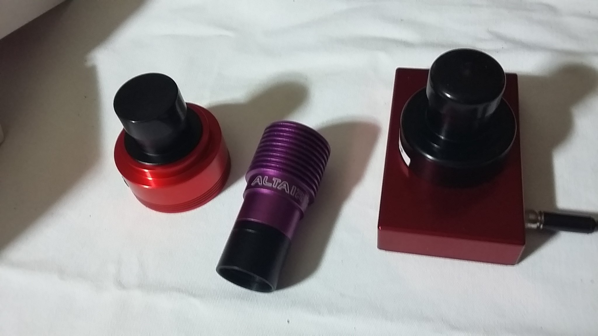

Petite photo de famille asi 224                gpcam 2 imx 290                   et Atik infinity

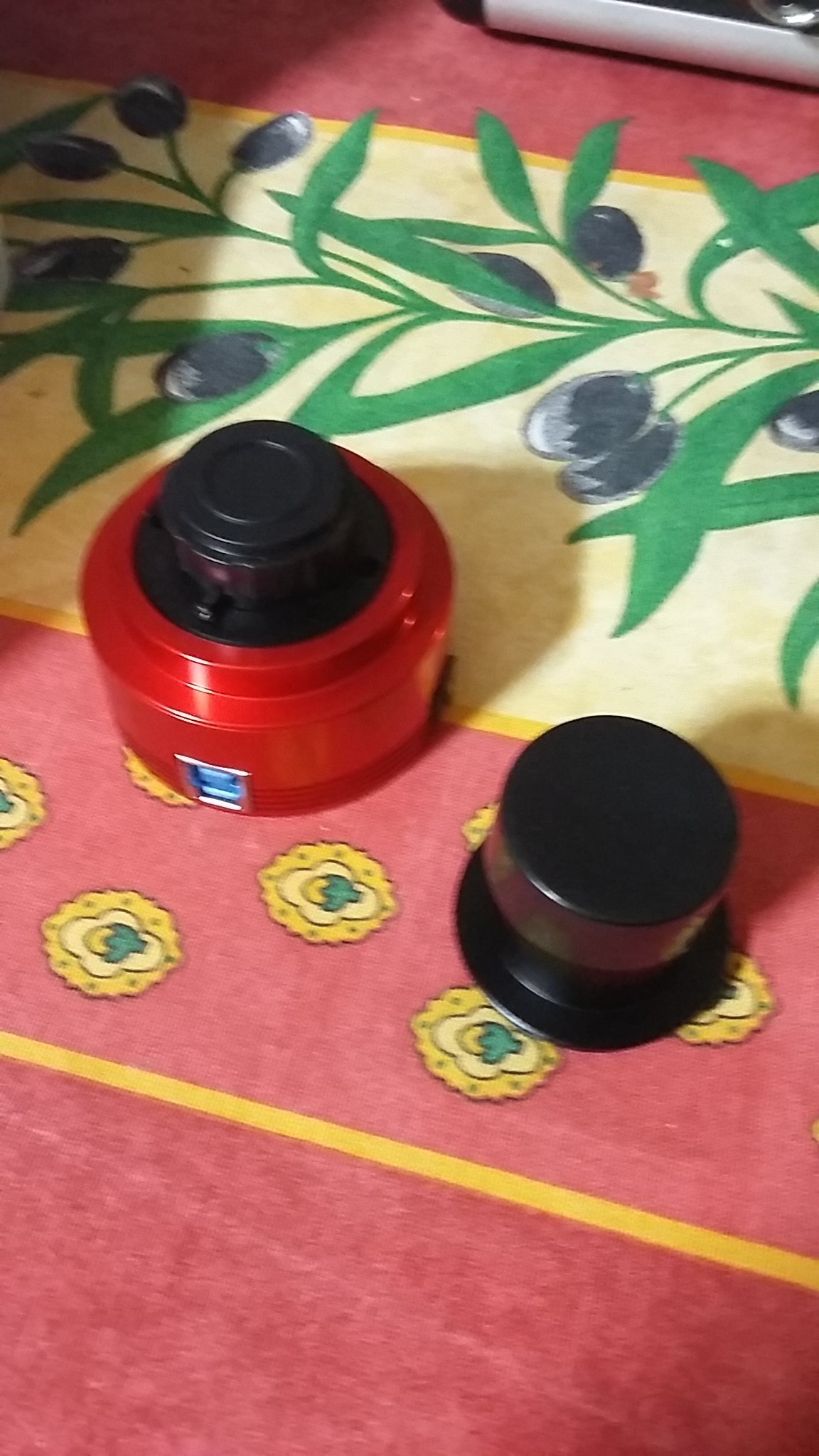

20181117_141229.thumb.jpg.f58e90f6558ced1d102fe0d04c400706.jpg filletage standart T2

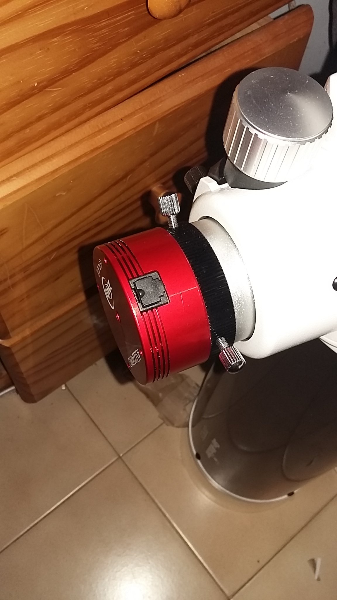

 20181117_141555.thumb.jpg.19472be23ffb3596dc70d4efb5448efd.jpg20181117_141743.thumb.jpg.1c112dd53807bcf1db429f0a96788e03.jpg

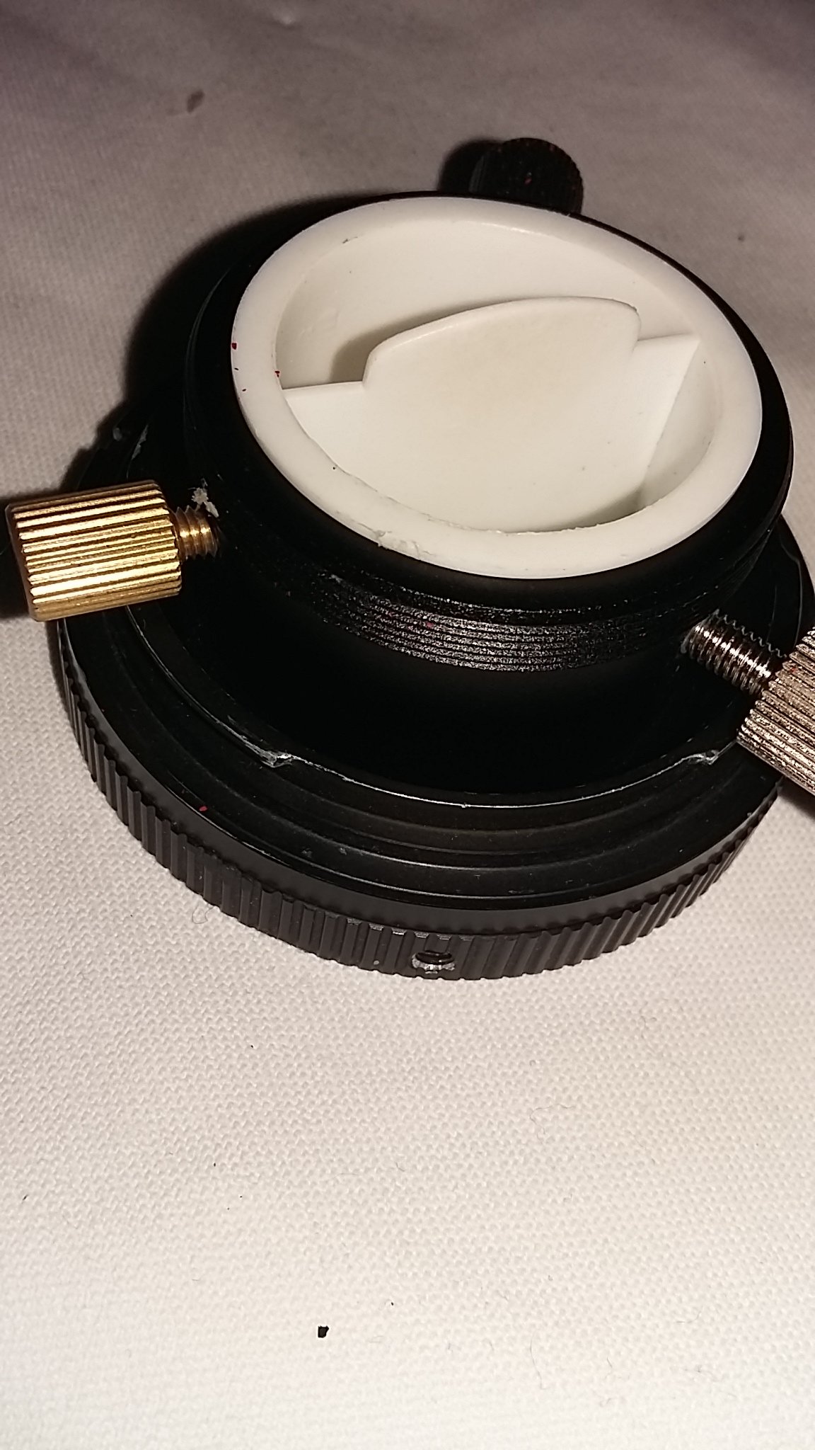

détail intéressant le diamètre est compatible au coulant de 2" en cas de problème de backfocus   ce qui n'est pas le cas par exemple de l'infinity
Gains 1 centimètre c'est pas rien.

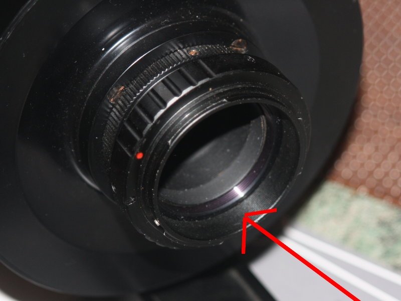

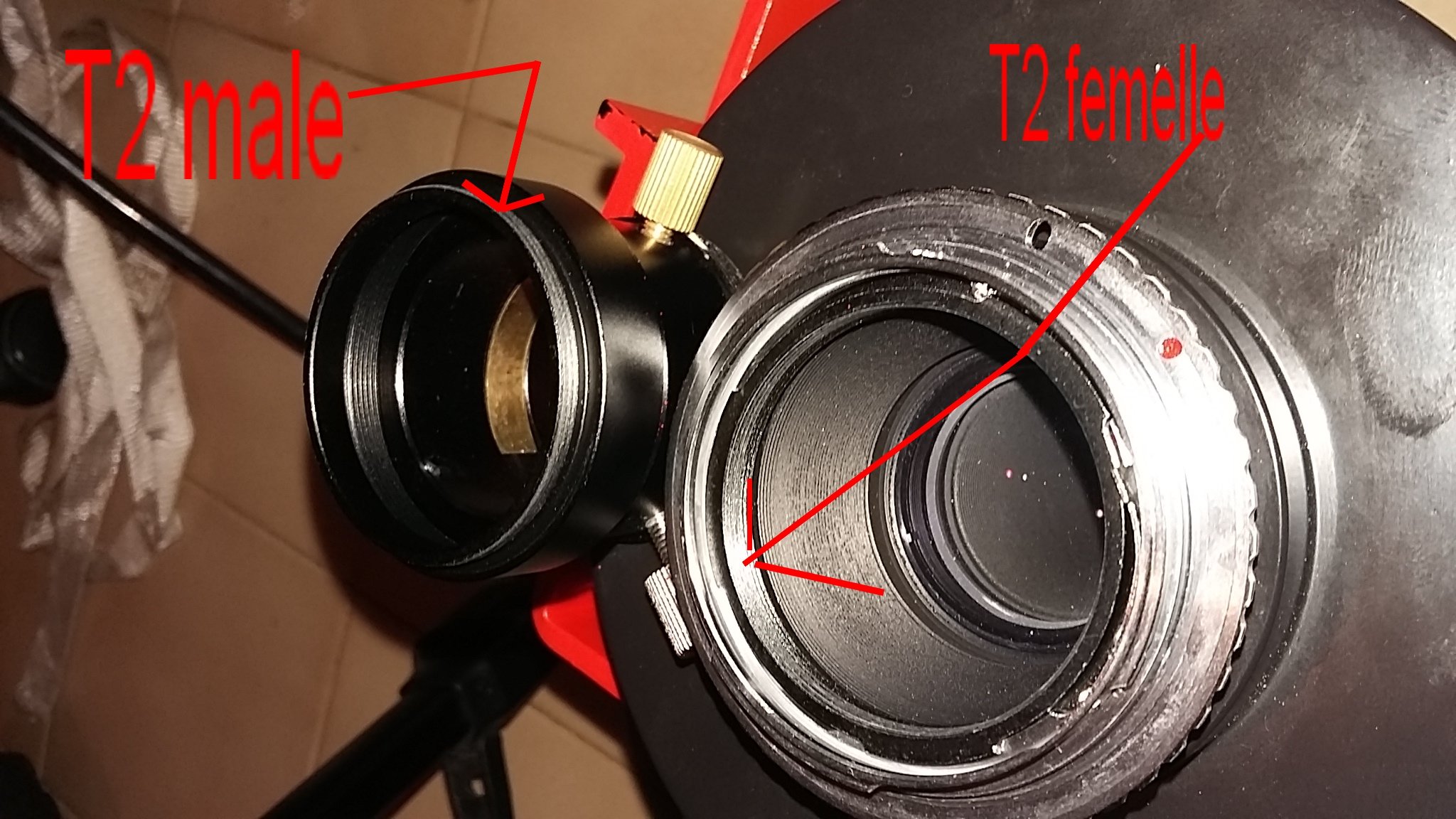

Penses tu possible de l'adapter sur  mon copain russe ,si oui je saute dessus;).
sur une de tes photos j'ai vu ton MTO accouplée avec une caméra ,je veux faire pareil à condition que je sache ce qu'il faut comme pièces pour accoupler tout ça.
il y a 37 minutes, Eternelreveur a dit :
Ben oui cte bonne blague pourquoi crois tu que je fais tout ces test alors il faut quand même vérifier car on est pas en camera bâton  le temps ne si prête pas faut tester sur la lune c'est mieux .

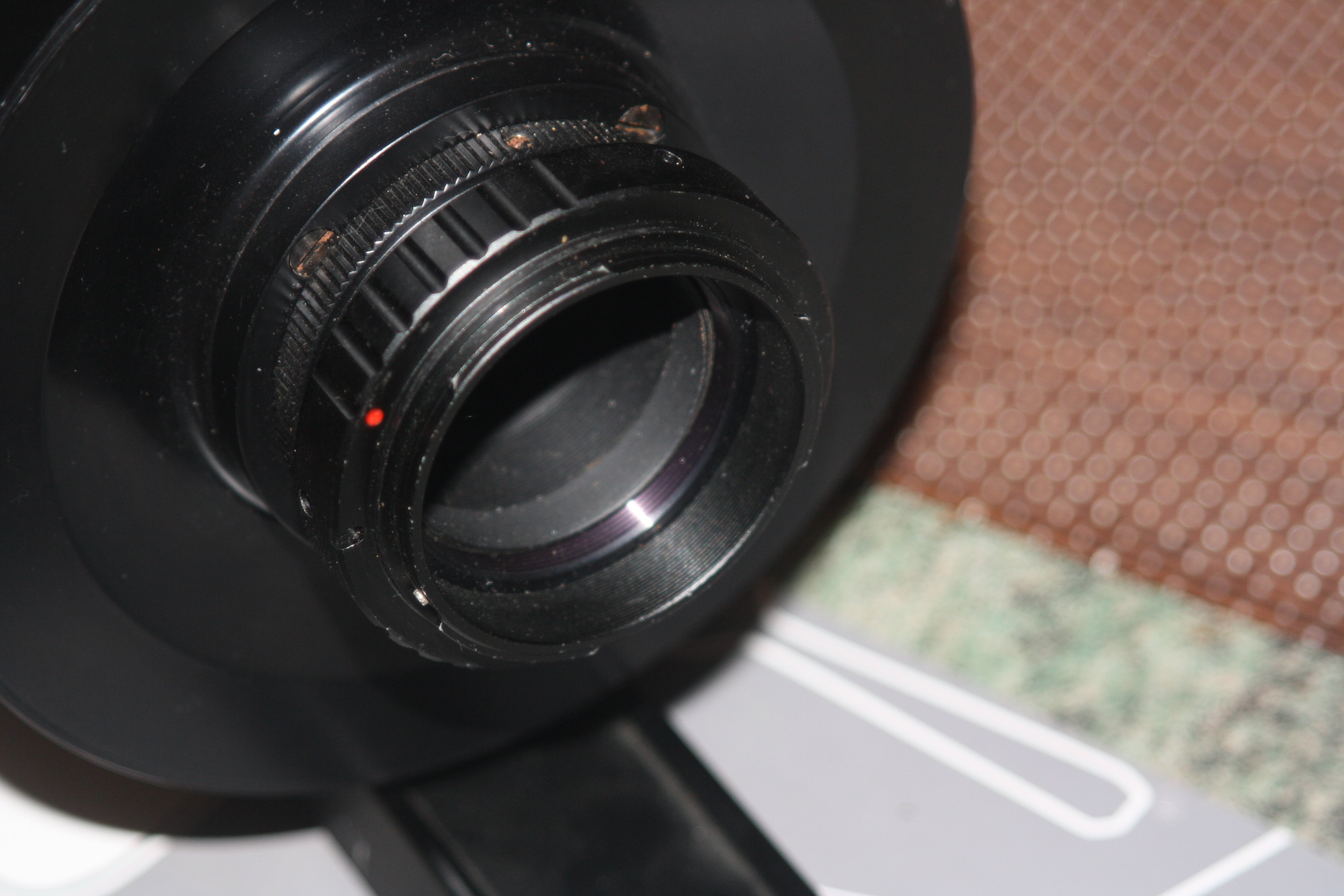

La il faut que tu me fasse une photo de ta sortie le cul de l'objo moi j'ai mis un porte oculaire en T2 mais de recup sur ma roue a filtre
je te ferais une Photos ce soir ou demain la suis charette j'ai Beyroutissé la baraque la baronne râle...
MET TES LUNETTES c'EST UN PEU FLOU !pomoi! un peu beaucoup:secret:

ce qui nous interesse c'est ca en theorie c'est du t2 mais faudrait verifier

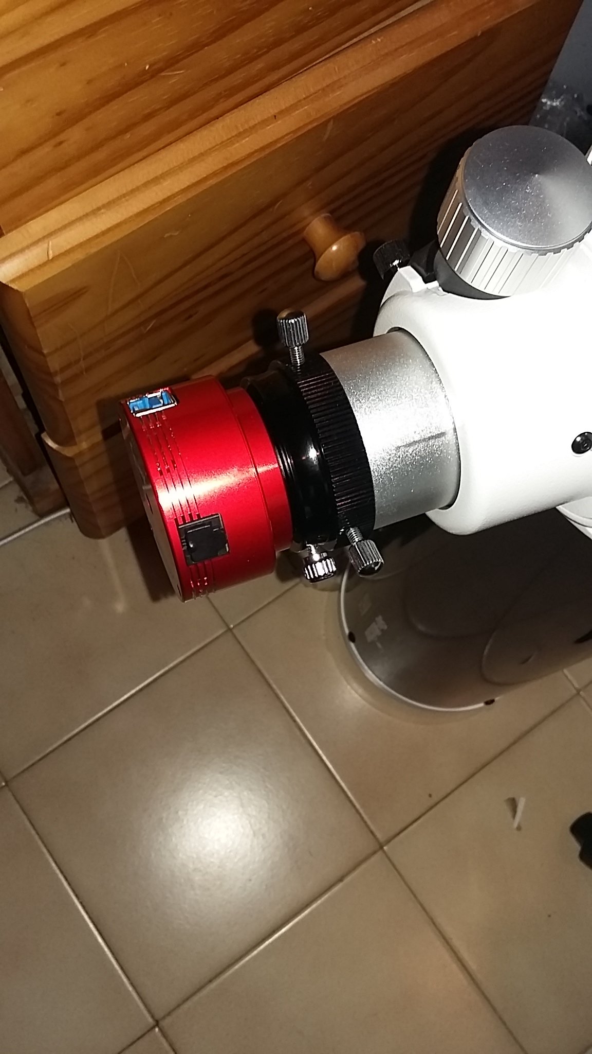

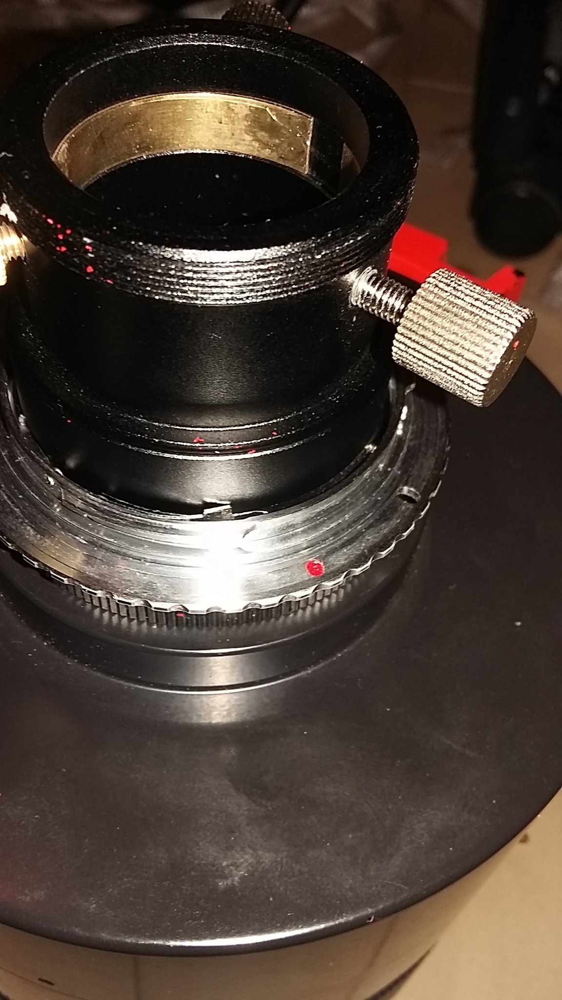

d'abord je suis en monture pentax K
Donc ne te fie pas a la bague chromée c'est l'adaptateur pentax vers canon Eos
donc cela revient au meme.
Papa dans maman
tiens en plus sur une bague d'origine canon
voila c'est mon montage
Voila apres faut tester je ne suis pas sur que la zwo passe on perd 2 cm par rapport a une camera baton.

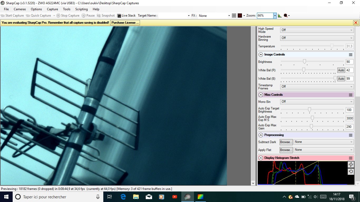

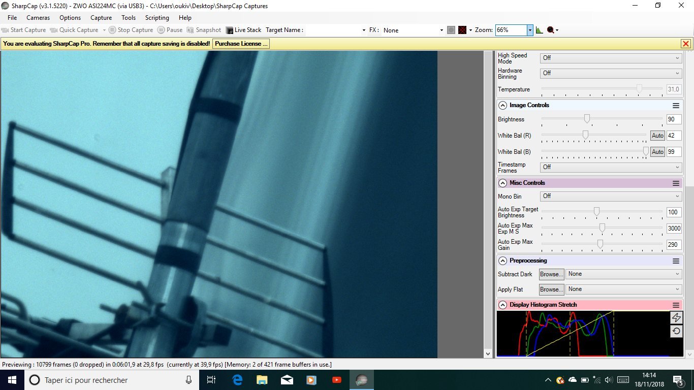

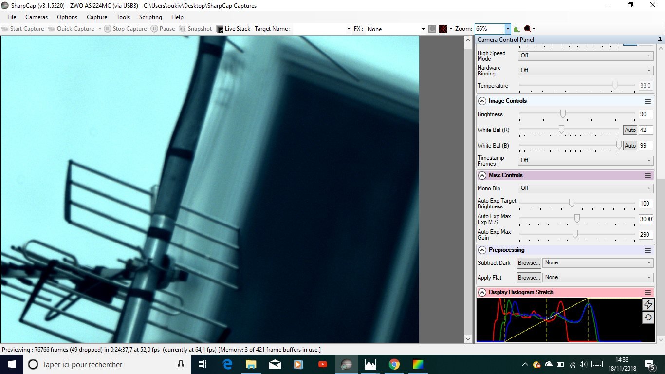

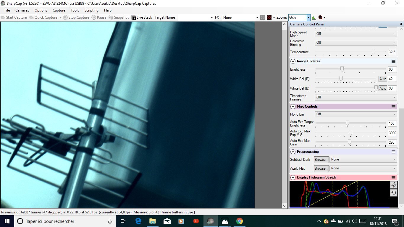

bon j'ai commencé les tests de la 224 en intérieur car il pleut .
alors déjà sous vista ben impossible d'installer les drivers en même temps y as pas d'usb 3 peut être normal je ne sais pas?
Windaube 10 ayant décidé de redémarrer :micro:  j'ai pu realiser les tests
Et bien je suis agréablement surpris ça vas le faire elle est clairement moins puissante que l'infinity et surtout la 290 (y as besoin de gain) j'ai trouvé l'ambiance couleur allez "AGRÉABLE"
alors j'aime pas W10 ca vous le savez deja mais mais:blush: un truc bien sympa que j'ai decouvert c'est l'enregistrement video simple et leger
Une capture video sans matos
Intérêt  pas de stack image unique en live video @lambda ça devrait t'interreser.
ou enregistrement d'une sequence de stack c'est funny tout plein
Alors l'astuce
touche window+G  et enregistrement.
Voila
je retourne aux tests

Résultats du test .
ingredients
Mc Mto 100/1000
asi zwo 224 mc
Cible environ 200 mètres   j'ai rien d'autre.......
Ca passe
Test avec réducteur de focale X0.5 ben ca passe aussi c'est pas beau mais il pleut
on pousse rallonge de 12mm
et enfin la total réducteur a 70 mm la c'est réduction extreme .............on doit être a f4:s suis pas sur.............
Terminé pour aujourd’hui
@Eternelreveur  le mto encaisse bien la cam
Faut juste confirmer ça sur le ciel.

Le 18/11/2018 à 09:05, ouki a dit :
Ça c'est pas gagné. ...
Pour la couleur, j’ai noté que tu étais resté sur « Auto » pour tes tests.
Après recherches, conseils et essais, je te propose deux réglages manuels :
Pour le planétaire : R50, B65.
Pour le CP: R66, B99.
A tester...
