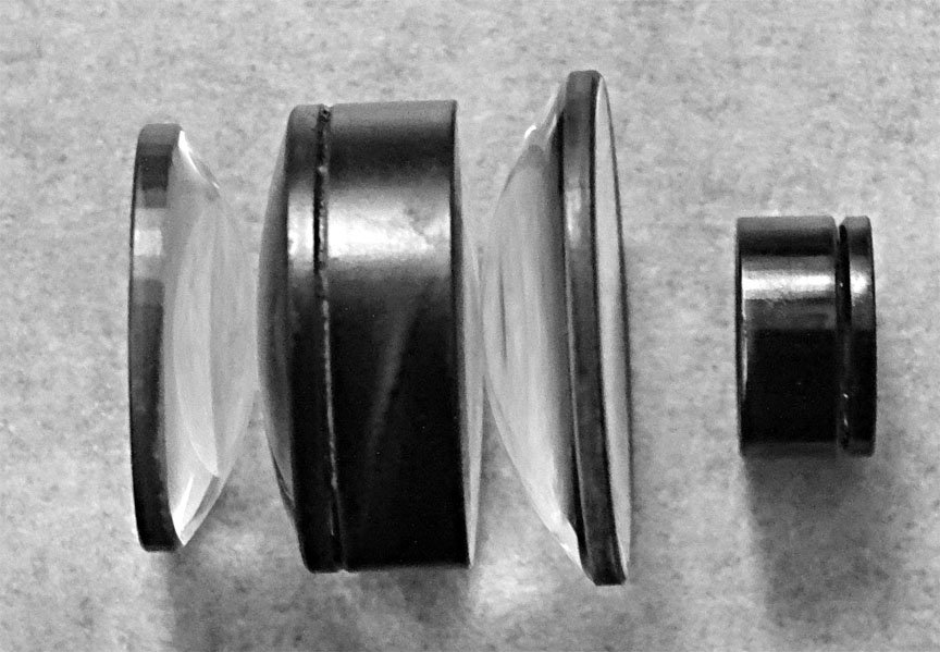

Il y a aussi les plössl TAL (v2 ou v3), ça coute cher en neuf, quand on trouve, mais ça se trouve aussi en occasion.
champ 51°. Les russes produisent encore une qualité supérieure en matière de verre et de polissage (NPZ se fourni chez LZOS)
Le 6.3mm est concurrent du BCO dans plusieurs revues : le relief d'oeil est anormal pour un plössl symétrique (n'en déplaise à Bill Paolini car il ne désassemble pas toujours) et le prix aussi, je suspecte une formule exotique pour les petites focales.
