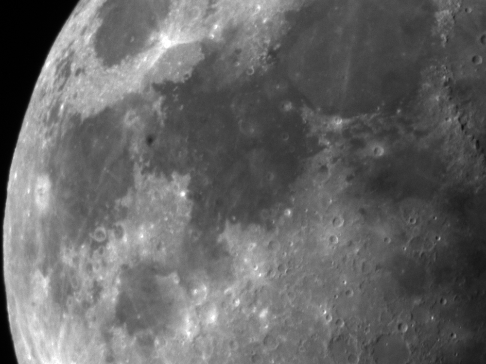

J'ai un SkyWatcher 200/1000 sur une atlas EQ-G et la caméra est une Zwo 120mm.
Pour l'observation, j'ai un occulaire orion de 10mm.
Modifié par logthin
Il ne faut pas rester sur des captures, il faut faire des AVI, moi, je suis sur du 30s sur la lune.
Ensuite, tu les traites dans registax 6 ou AS3 et un coup d'ondelettes dans R6.
As tu déjà explorer l'astrophotographie, logiciel, tutos...
Nickel la vidéo traitée.
Tu vois tout de suite la différence et l'avantage de filmer plutôt que de prendre une seule photo.
C'est très bien parti.
Continue comme ça tu es sur le chemin principal.
Étape suivante : une mosaïque complète.
Si si, tu en es capable 😁

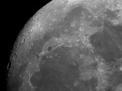

Oui, c'est beaucoup mieux avec l'image dans le bon sens 😂 Je n'arrive pas a reconnaitre les cratère donc vous pouvez m'en dire un peut plus ?
Au passage, je précise que logthin, c'est moi. Je n'arrivait plus a me connecter a mon compte.
il y a 8 minutes, [CSL]logthin a dit :
Salut ici il y a une mine d'or logiciel
en autre cette atlas http://ap-i.net/avl/fr/start
Très utile pour savoir les nom et information :)
Il y a 2 heures, [CSL]logthin a dit :
Je t'aide un peu :)
Le cratère au milieu de l'image c'est Platon, un classique.
Tu devrais pouvoir te repérer facilement

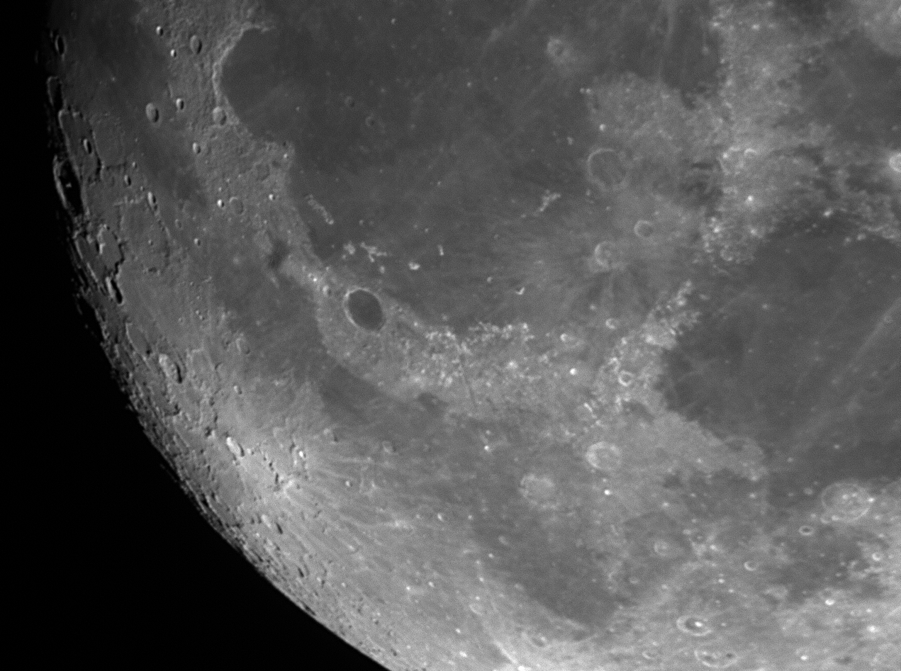

Il y a 17 heures, [CSL]logthin a dit :
Voilà ce que ça donne avec 30 seconde de prise !
C'est un début très prometteur ce morceau de lune.
Encore un peu d'ajustements à l'avenir et ce sera top.
A mes débuts, j'ai fait pire.
Elle est très bien cette prise, bravo à toi.
Allez, on continue.
