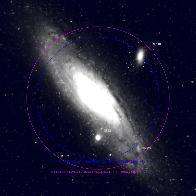

3) Voila la simulation avec l'ETX et le 26 mm d'origine Meade (dont par ailleurs je ne connais pas exactement le champ, si vous l'avez je suis preneur)
Ayant fait une simulation sur un autre site français connu, je pensais arriver à voir quelque chose (ma petite lunette Bresser que j'utilise notamment pour le tir me permet de voir M31 même si les conditions ne sont pas géniales, mais son champ est énorme en comparaison, surtout au grossissement minimum).
