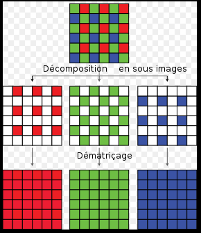

contrairement à se qu'on entend souvent: la 290 est plus sensible que la 224 couleur
certes parce qu’elle n'a pas le filtre de couleur (30% je pense)
mais c'est surtout qu'elle aura plus de piqué car il y a une correspondance 1 à 1 entre photosites et pixels sur l'image finale
alors qu'avec la matrice de bayer chaque pixel est une combinaison couleur des pixels d'a coté
Mais contrairement à ce que je pensais (c'est pour cela que j'en parle :p) ça ne va pas diminuer par 3 tes temps de poses

Mais non le filtre c'est le filtre ce qui fait la différence entre mono et couleur c'est matrice de bayer...y as pas de miracle. Malheureusement

pour en revenir au mono:
