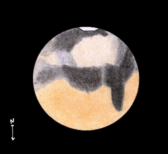

 Encore grosse (23,8") après son opposition de fin juillet, Mars dans le Capricorne a été dessinée.
 Observation 8325 : Mars.
 Je l'observe de l'oeil gauche pour garder mon adaptation nocturne.
 Sans filtre rouge, l'image est trop peu visible (turbulence de 4 à 5 sur 5). Avec ce filtre, la région de Syrtis Major et Hellas sont bien reconnues parmi pas mal de détails fugaces.
 402x, 631x et filtre 23A.

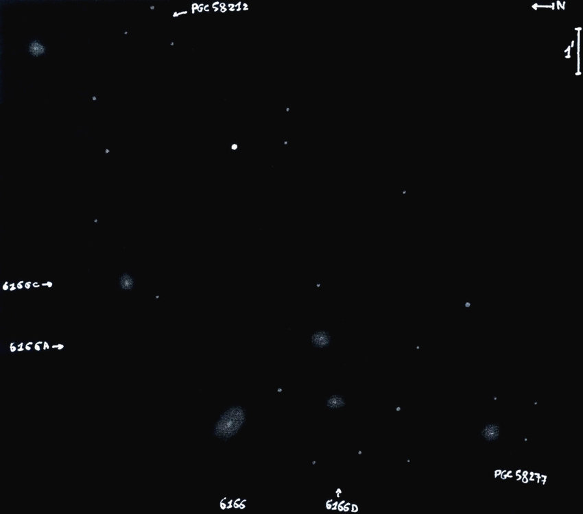

 Observation 8326 : Abell 2199.
 201x. Heureusement que j'ai observé Mars avec l'oeil faible (mon gauche) sinon c'était mort pour apercevoir ces faibles et lointaines lueurs!
 201x. NGC6166 est assez faible à considérablement faible, NGC6166A faible, 6166C faible à très faible, 6166D très faible, PGC58277 faible à très faible, PGC58212 très faible à VI1.

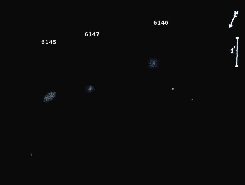

 Observation 8327 : NGC6145/6/7.
 201x. Je regarde ce faible groupe à proximité de la précédente. NGC6146 est la plus facile, considérablement faible à faible, NGC6145 est très faible tandis que NGC6147 ferme la marche en vision indirecte VI3.

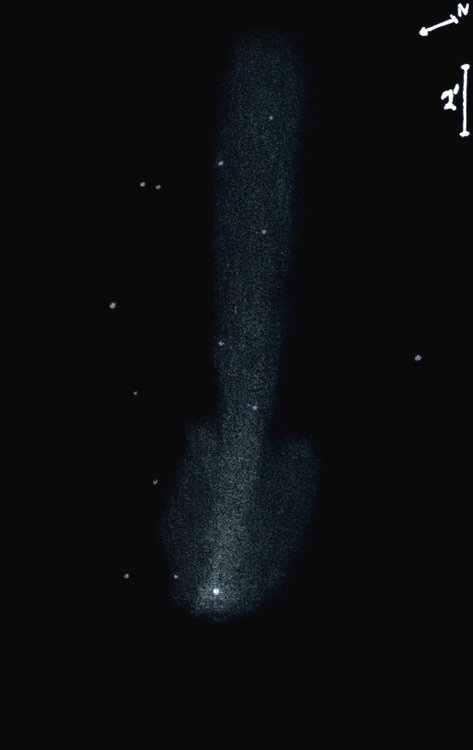

 Observation 8328 : Comète Giacobini Zinner 21P dans Cassiopée.
 85x, 201x. J'ai placé le noyau à 3h42, le déplacement de la comète a été perceptible au fil du dessin. Elle est bien colorée vert pomme à 85x, plus diffuse mais avec une queue plus longue que lors de la précédente observation. Le noyau est brillant, et la queue semble considérablement faible à perceptible.

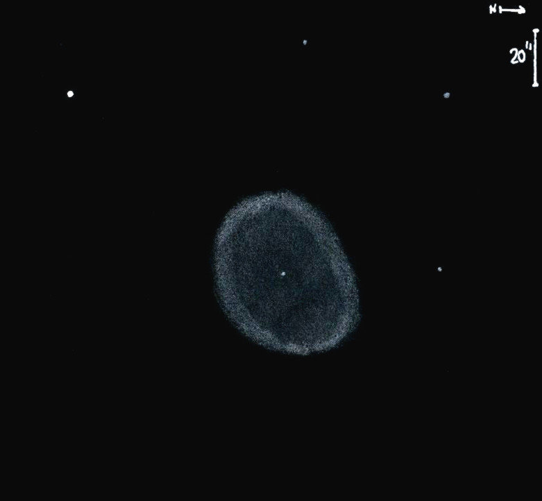

 Observation 8329 : IC289.
 201x, 402x, 276x. Invisible en HBêta, elle réagit bien en Oxygène 3 (OIII). Son étoile centrale très faible se détache de la nébuleuse considérablement faible à 201x, turquoise pâle à 85x. Son anneau mieux vu en OIII a un aspect irrégulier, ainsi que la zone interne d'éclat hétérogène.

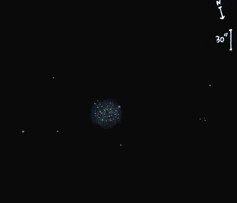

 Je termine avec un amas ouvert de la Girafe dans l'aube.
 Observation 8330 : St23.
 138x. C'est une belle surprise, cet amas ouvert dit de Pazmino est brillant et coloré, assez fourni, caractérisé par un large écart de magnitudes.

La Mars est bien belle même si très contrastée par rapport à ce que l'on observe. Mais ça a le mérite de permettre une meilleure perception de sa géographie !
Giacobini Zinner : magnifique, je n'ai pas pu l'observer... ton dessin me le fait sérieusement regretter.
IC289 très belle aussi, je ne crois pas l'avoir déjà vue.
Et très sympa le final avec cet amas large mais aux étoiles joliment colorées !

Pour le dessin de Mars, j'ai dû me faire influencer par le surplus de contraste apporté par le filtre rouge!

J'ai eu la chance aussi cet été (l'une de mes rares observations lors de cette saison qui m'est dorénavant peu favorable) de voir la comète à la L100, le 31/07 et le 02/08. Au bout de la partie ovalisée centrale contrastée j'avais perçu en VI4 un large éventail, comme avec les 2 zones de chaque côté plus marquées.
J'aime bien ta IC 289 et les 2 globulaires du début, ainsi que les champs de galaxies (ces groupes sont toujours un plaisir à parcourir et identifier !)
