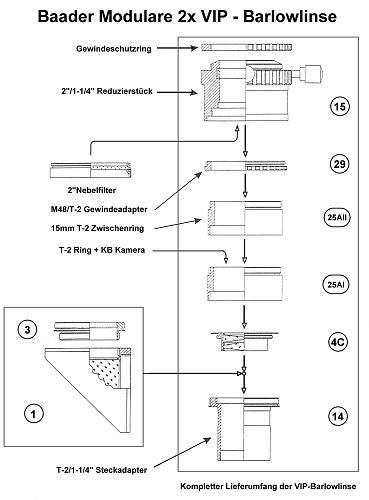

Une Baader  VIP s'utilise pour 3x aussi, mais alors il faut rajouter des bagues pour passer de 68mm à 145mm de distance entre l'élément optique et le capteur ou le plan focal de l'oculaire.
Avec une barlow classique, le facteur de la barlow est de:
M=1+|f|/D, où D est la distance entre l'élément de la barlow et le plan focal coté oculaire/capteur et |f| la valeur absolue de la focale de l'élément divergent. Donc une barlow "2x", c'est une barlow faite pour placer l'oculaire à une longueur focale de l'élément optique, une barlow 3x à deux fois la ditance focale, etc.
Donc plus on éloigne le capteur ou l'oculaire de la barlow, au plus la barlow grossit. Si on sort trop de la plage d'utilisation nominale on se retrouve parfois avec des aberrations en plus, mais pour certaines barlow la plage est large (ma Zeiss passe facilement de 1,6x à 4x, la VIP de 1,35x à 3x). La VIP vendue comme barlow "2x" est au fait optimalisée pour 2,6x, pour la petite histoire (c'est une barlow dérivée du compensateur de chemin de verre 2,6x pour les têtes binos Zeiss/Baader, légèrement redessinée pour enlever l'aspect "compensation du chemin de verre dans les prismes").
Heureusement, pour passer de 2x à 3x il ne faut pas faire disparaître les 7cm en plus dans le PO pour avoir un ensemble "neutre" quand à la position du PO, mais grosso-modo 2-3cm.
Petit montage pour illustrer (avec une barlow Zeiss, mais le principe est le même et la longeur focale de la barlow aussi), mon zoom "6-3mm" (au lieu de 17,8-8,9mm sans barlow):
J'ai déjà fait un Ethos "3,8mm" avec un Ethos 13mm, des rallonges, une VIP et une Paracorr 2", dans un Starblast 114/450 avec PO 2". Le train de l'oculaire était presque aussi long que le télescope ;-). Mais optiquement, c'était nickel, avec des étoiles en bord de champ encore plus propres!
En pratique, 2,6x c'est plus ou moins facile à obtenir avec une Baader VIP, mais au dessus de 3x ça commence à être très long...
Sur les extenseurs télécentriques, souvent le facteur change beaucoup moins avec la distance entre la barlow et l'oculaire/le capteur, bien que pour certains "5x" l'effet est encore là:

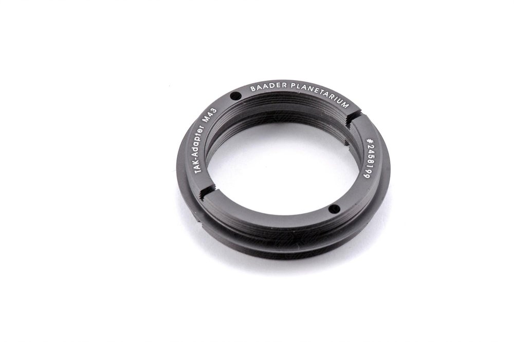

L'élément d'une Baader VIP se met dans ce machin Baader:
baader-tak-adapter-m43-x-075-t-2-t-2-par
qui a un fil M34 interne et un fil T2 externe (et un fil Takahashi dont on se fiche), ce qui permet des montages assez rigolos (ici zoom Leica barlowté 1,35x):
Modifié par sixela

Il ne faut pas toujours passer par une barlow  2": le champ utilise en amont est bien plus petit qu'on ne penserait, justement au cause du grossissement. J'utilisais par exemple ma VIP comme barlow sur un Ethos 21mm.
Mais en effet, là, la VIP est mieux parce qu'on peut rester en T2 ou 2" en aval, tandis qu'avec un extenseur "classique" on passe en 31,75mm en aval, parfois trop près d'un capteur avec une diagonale supérieure à 31,75mm.
La VIP est en effet à deux coulants: avec les pièces livrées l'élement M34 est vissé dans un nez 1,25", mais plus près de l'oculaire ou du capteur une des rallonges est justement un adaptateur 2"-1,25" (excellent d'ailleurs).
Mais bon, si on l'utilise dans le soi-disant mode 1,25" il faut vachement beaucoup rentrer le PO -- sur des Newtons ce n'est pas toujours possible.
Personnellement, je démonte complètement les pièces livrées et je rajoute un T2-#12 qui me permet de monter l'élément de la VIP sans le nez 1,25" qui ne sert à rien (sauf à se mettre dans le chemin).
Même si on n'utilise pas certains éléments mécaniques, ils sont très pratiques à utiliser autre-part: il y a deux rallonges T2 de 15mm, un adaptateur 2"-1,25" avec un fil pour filtre 2" M48x0,75 et un fil T2 côté télescope, qui peut aussi servir de rallonge, et une bague T2->filtre 2" (M48x0,75). Et puis le nez 1,25"->T2 qui peut servir quans on utilise d'autres barlows en photographie.
Modifié par sixela
