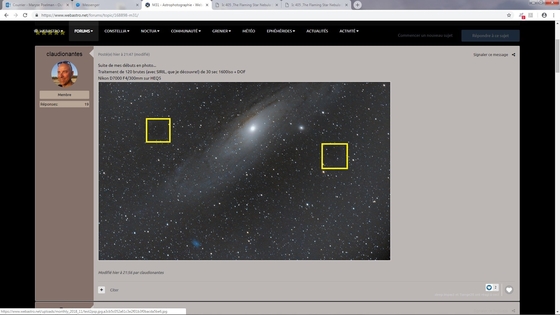

dans les 2 carré jaunes perso je vois 2 taches.

Ce n'est pas des taches mais des disques noirs à peu prés de la taille de mes carrés jaunes .
Ils sont le plus visible sur la premiére de tes images postées.
ils me semble de mémoire que ça correspond a des grains de poussiére je ne sais plus si c'est sur le mirroir secondaire ou alors sur le capteur directement .
Maintenant,s'il n'y a que moi qui les vois ben je te fais toutes mes excuses, je vais allez voir un ophtalmo lol
