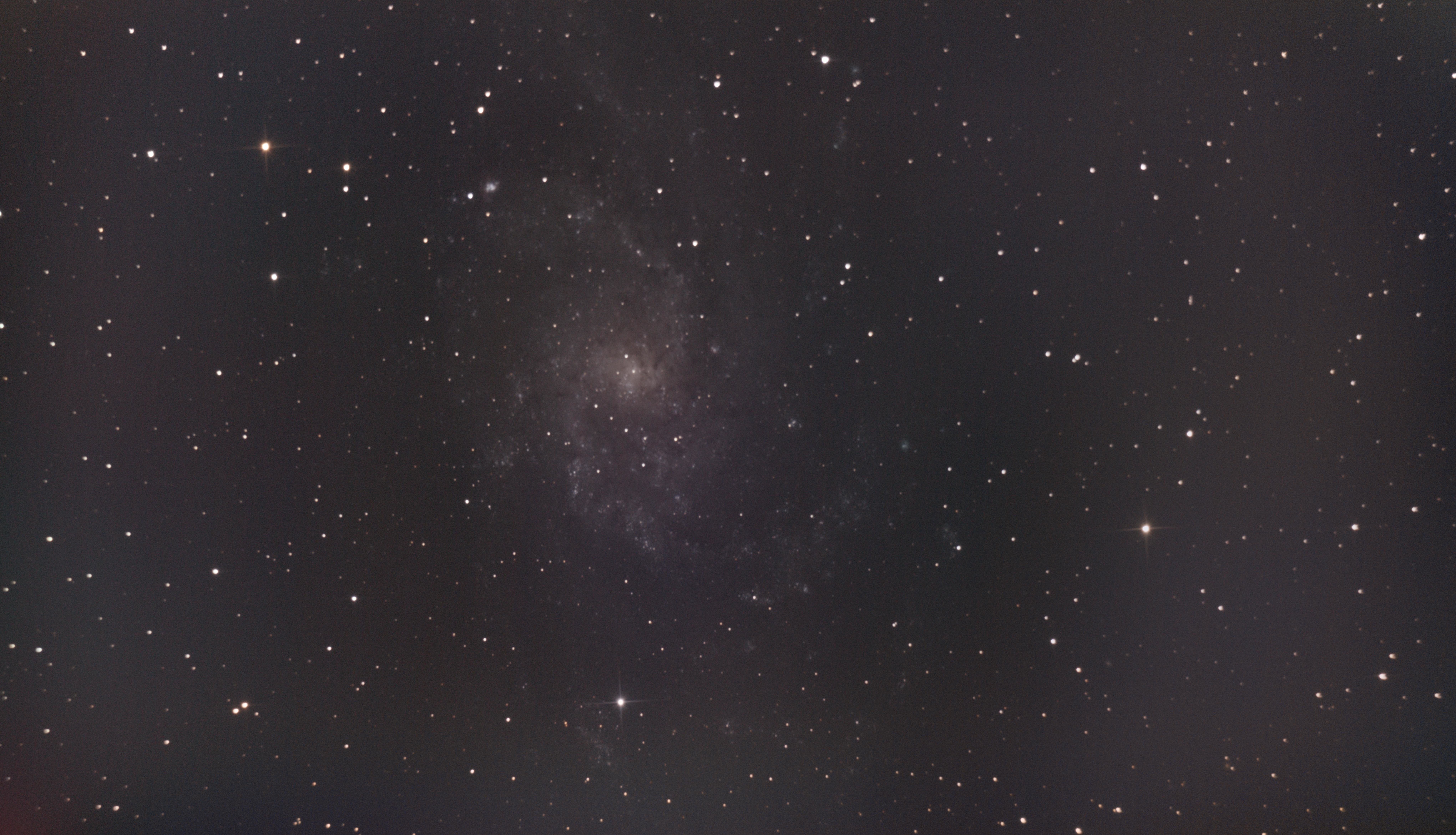

Je me suis enfin décidé à racheter un APN , un EOS 450d  canon comme j 'avais il y a 4 ans de celà.
Bien sur l'envie d'imager et revenue à grand pas lol.
Alors j'ai sorti ma monture motorisée et mon scope dobson 200/1000.
Bien sur il y avait des toiles d'araignées et un nid de guépes dans le tube. nétoyage des mirroirs, collimation approximative, impossible de refaire marcher mon systéme eqmod avec mon vieux portable lol
donc voilà, malgrés la lune bien présente j'ai réussi à faire 70 brutes. (Passage du méridien qui a tout fait planter lol).
Je ne me souvenait plus de la difficulté à cadrer ,faire une mise en station etc.....
Voilà j'espére que ça ne va pas trop encombrer ce forum,mais pour moi il était important de reprendre contact avec webastro car c'est ici que j'ai tout appris .
Matos : monture EQ-G orion simplement avec raquette branchée et suivi enclenché.
APN eos 450d non défiltré
21 flat 21 dark 21 offset
70 poses de 1 minute
traitement avec CIRIL uniquement
Bien sur je suis capable de voir tous les défauts de mon image.
J'ai plein de questions alors merci de vos future réponses lol

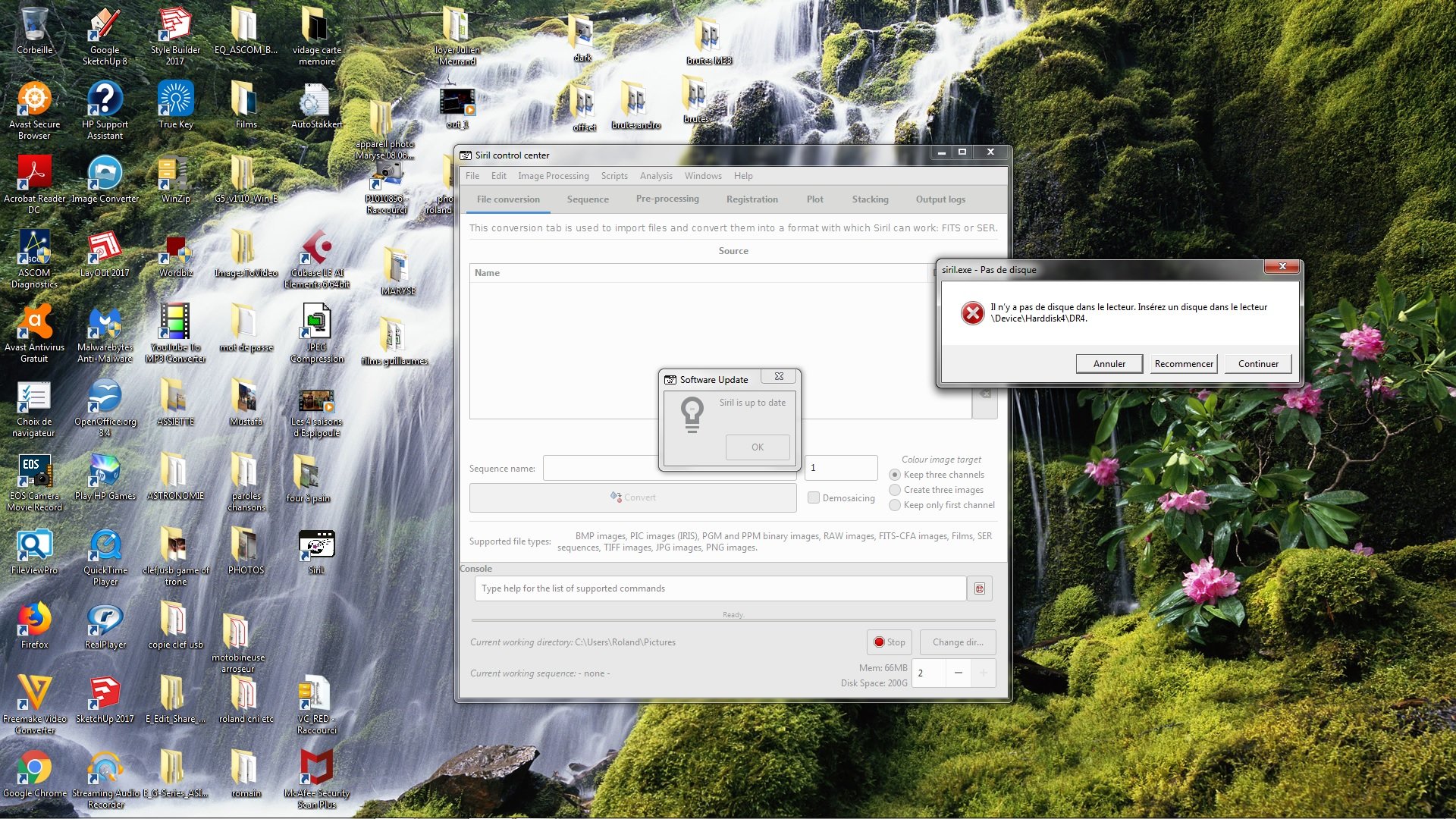

Premiérement CIRIL est en anglais  ...... Mauvaise version téléchargée ?
Au démarrage de CIRIL j'ai un message inéffaçable du style "il n'y a pas de disque dans le lecteur"

Je pense que faire M33 avec la lune et avec seulement 70mn de pose n'est pas une bonne idée :) l'image souffre d'un gradient qui  s'est aggravé avec le traitement (mauvais retrait). Autrement, la mise au point me semble bonne. Tu peux essayer de sauver les meubles en éliminant correctement le gradient mais tu vas être limité par le manque de signal. Bon courage pour la suite ;)
Merci pour ton commentaire.
Je n 'avais jamais essayé M33.
j'étais parti pour faire M31 justement car je cherchais un objet visible à l oeil nu n'ayant pas réussi àfaire marcher le goto.
c'est clair que c'est irréalisable avec la lune car M33 est vraiment subtile à faire bien .
Mais bon, je suis content de ma MAP ainsi que de ma mise en station n'ayant plus fait tout celà depuis 4 ans.
J'ai aussi du réapprendre à me servir de l'apn (position Bulb , programmation du déclenchement automatique, relevage du mirroir, histogramme etc...).
Bref, l' envie est revenue ainsi que le plaisir et c'est le plus important pour moi .
