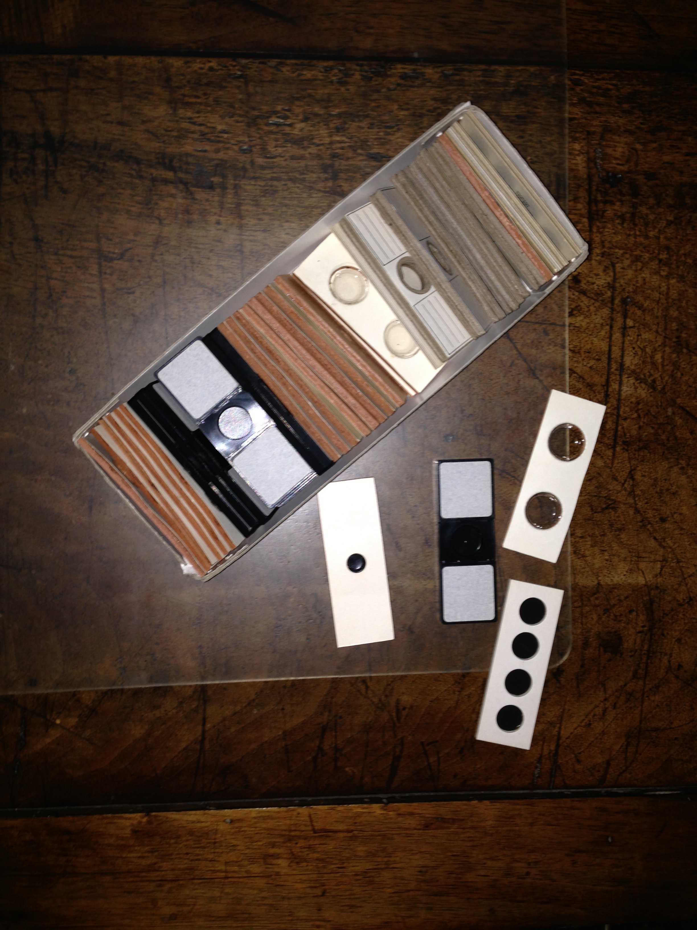

Chez les professionnels du tri de microfossiles, on distingue ceux qui manient la pique (aiguille montée passée dans les cheveux ou piquée dans de la cire) et ceux qui ne jurent que par le pinceau mouillé (pinceau très fin, éventuellement retaillé -jusqu'à trois poils...). La taille des objets semble comparable -une fraction de millimètre.
Il existe des genre de boites en carton ou plastique présentant un trou rond, qu'on recouvre d'une lamelle de préparation microscopique. Ce n'est pas très facile à trouver, mais pour quelques objets on peut se les fabriquer. IMG_2304.thumb.JPG.5750edf05a0e5defa7e6f01c3a976254.JPG
