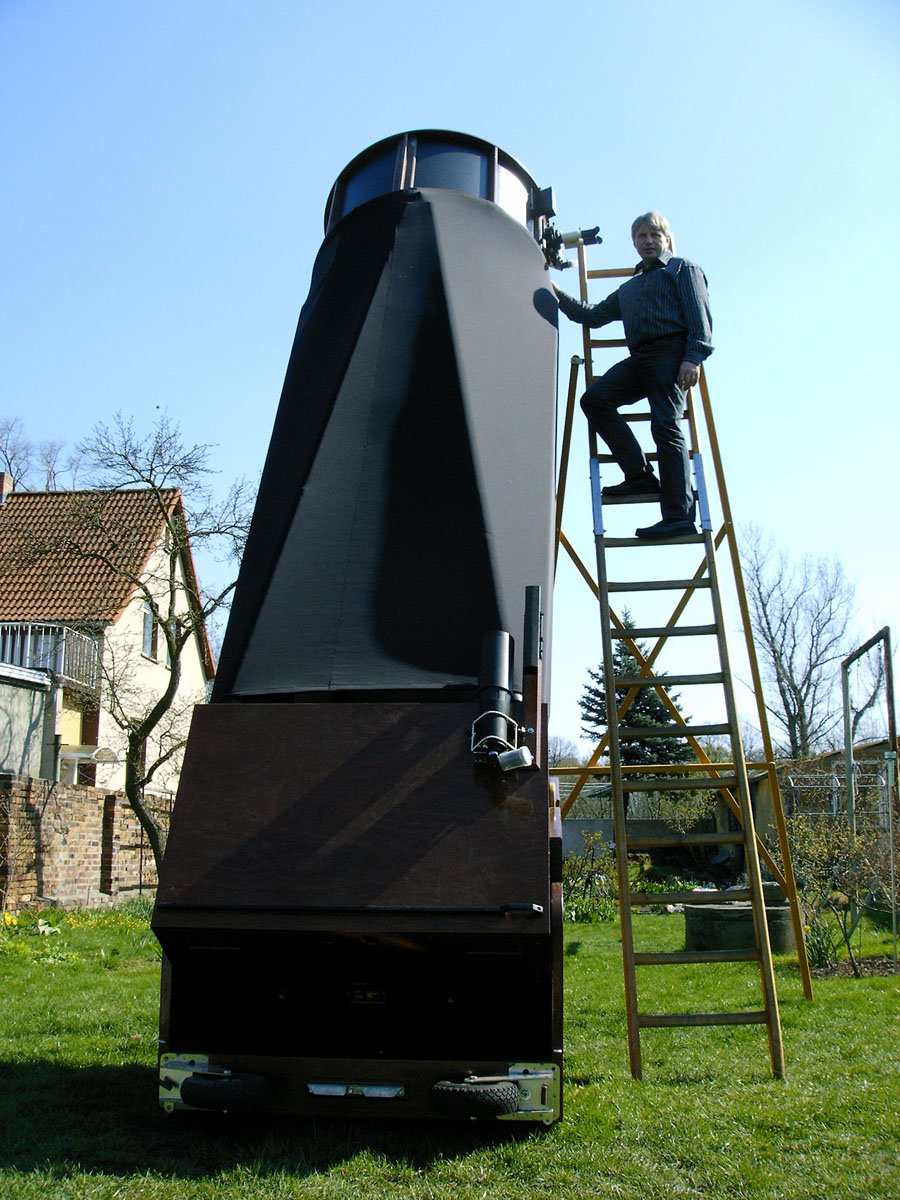

J'ai téléchargé cette photo sur le web pour son côté spectaculaire. Je ne sais si le but de ces objets c'est observer ou dire c'est moi que j'ai le plus gros...
N'ayant jamais observé comme plus gros diamètre qu'avec une Lunette de 500 mm de diamètre de l'observatoire de Nice pour du planétaire ou le 600 mm de diamètre d'AstroQueyras pour du ciel profond du temps où on pouvait oter la ccd, je peux pas trop dire. Des habitués de 600, 700 ou 1 mètre en dobson visuel pourront sûrement donner un avis plus étayé.

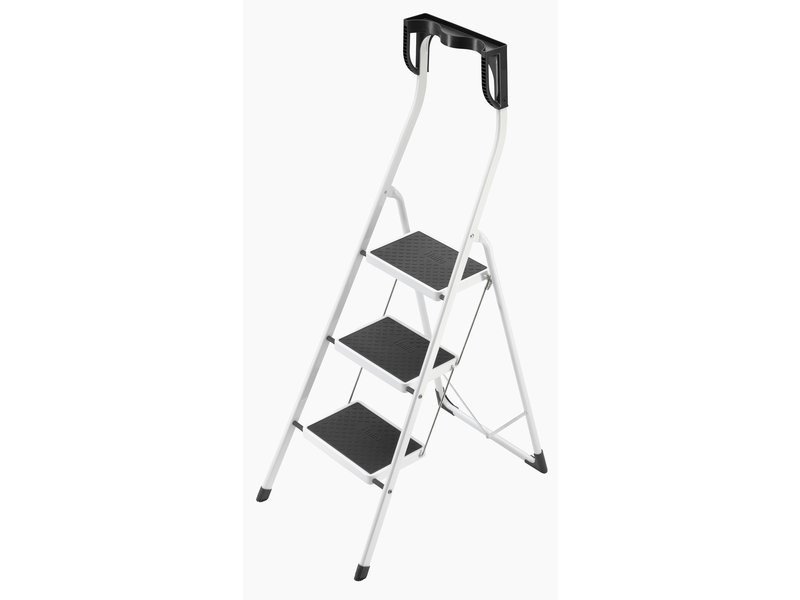

J'ai aussi beaucoup de mal avec les escabeaux, mais quel dommage de se priver du diamètre pour ça !
J'ai donc pris sur moi.... et investi dans ce modèle, le plus sécure et le plus compact que j'ai trouvé ; des marches larges, antidérapantes, des poignées et un garde fou qui peut contenir 3 oculaires et la raquette SynScan (je ne monte que jusqu'à la 2ème marche avec un 500 F/3.9)
Et comme il est blanc on le voit très bien par rapport à ceux en alu :)
