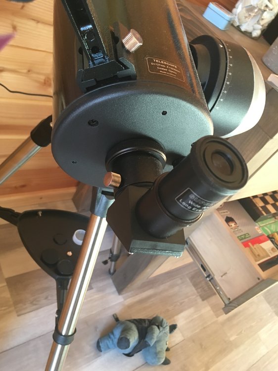

voici mon télescope pendant mes observations ( j’ai déjà essayé avec tout les oculaires et rien de ne change ) :

Vu tes photo, le montage me semble bon. Par contre la plage de mise au point est très large sur ce type d'instrument, donc si t'es très loin de la bonne focalisation (= taches/anneaux de lumière très "grands") il va falloir pas mal tourner la molette de mise au point. Au fait tu sais laquelle c'est la molette de mise au point ? (première photo, le truc cylindrique caoutchouc rainuré à l'arrière du tube, à droite de la sortie optique).

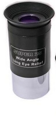

Rien a rajouter a ce qui a été dit au dessus, mais je vois sur les photos que la bonnette de ton oculaire est repliée, normalement, pour avoir plus de confort pour observer, cette dernière est dépliée ;)

Effectivement vu la photo il n'y a rien à ajouter ou à enlever du chemin optique, comme suggéré il faut pas mal tourner la molette jusqu'à essayer d'avoir la mise au point...
