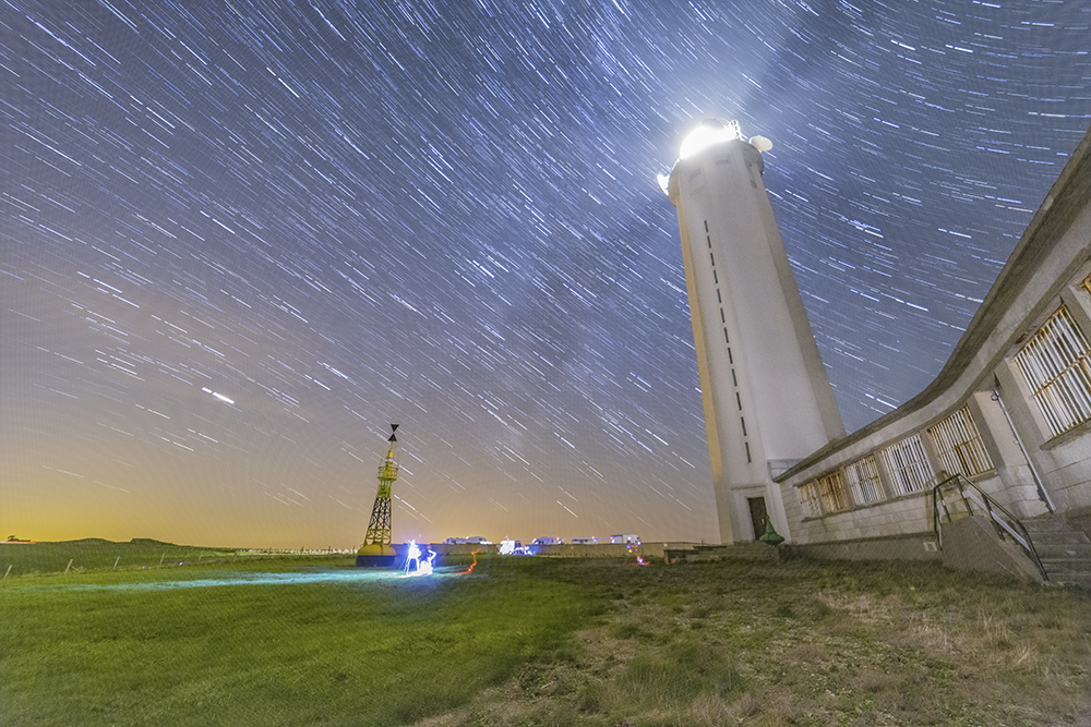

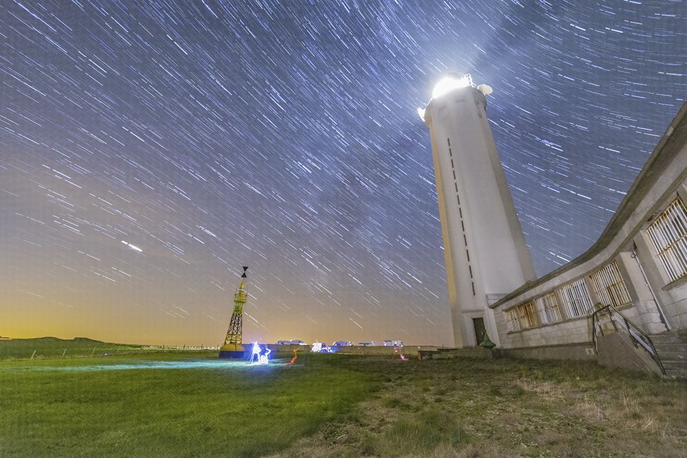

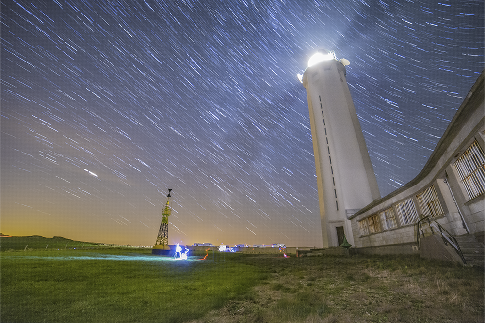

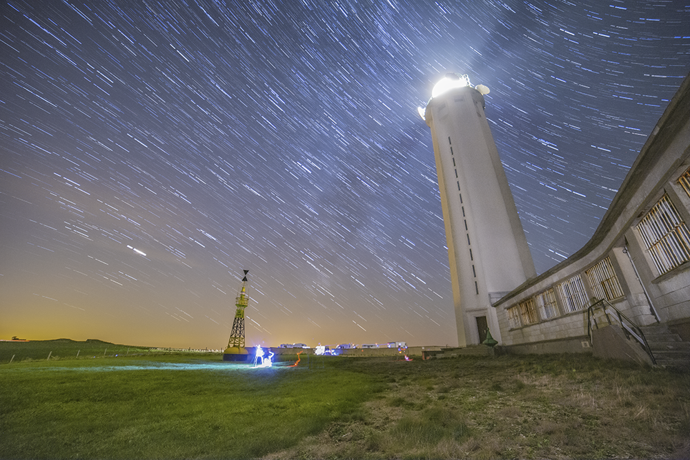

Oui @julien, même pour un filé d'étoiles.
Voici un filé d'étoiles avec 38 poses, Canon 6D et Samyang 14/2.8.
1) images prétraitées dans PS, uniquement les réglages homogènes (balance des blancs, lum, niveaux, clarté, texture, voile...) :
2) Même traitement que précédemment, mais j'ai ajouté la correction des déformations de l'objectif. On voit apparaître un moiré avec des grandes courbes irrégulières :
3) Même traitement que la première, mais j'ai effectué une légère rotation pour rectifier l'horizontale, on voit apparaître un moiré quadrillé:
4) Même traitement que la 1) mais rotation et correction des déformations de l'objectif. Les deux moirés semblent se combiner :

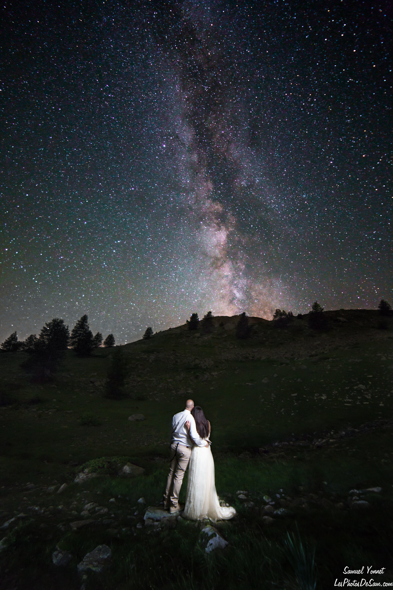

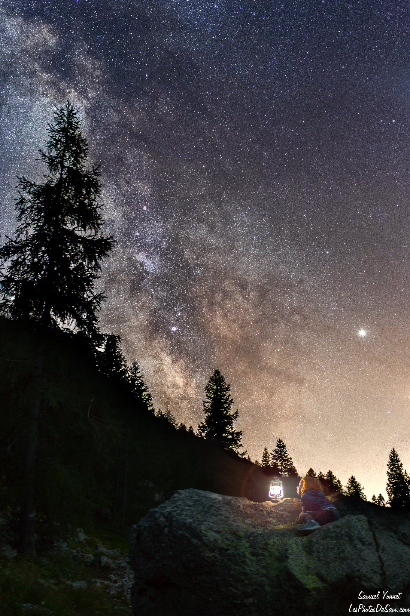

Je prends la photo à l'heure bleue et laisse tout en place jusqu'à ce que ce soit le moment de faire les photos de la VL
Alors la Non ! @Astropaysages je ne suis pas d'accord que tu viennes ici avec tes superbes photos pour me narguer !! 😡
En tout les cas merci beaucoup pour l'astuce de la lampe c'est excellent, pour ce qui est du flash je connais la technique mais l'effet "fantôme" Est dure à d'oser.
En tous les cas tu doit être vraiment spécialiser dans ce type de photo pour sortir de telles clichés. Tes mariés doivent vraiment être conquis par ce cliché ! (En même temps la photo à du leurs demander pas mal de patiente.... 😅
Ahah merci, pour le flash j'ai fait des essais pour l'avoir en une seule photo, mais pas  facile de rester immobiles, j'ai combiné plusieurs photos et celle retenue pour les mariés n'avait qu'une seconde de pose je crois ensuite j'ai assemblé facilement mes différentes expositions à l'aide de masques de fusion. Je dis facilement car l'appareil n'ayant pas bougé il s'agit juste de faire du manual blending.
Oui les mariés étaient courageux de me retrouver à 1h du mat' en pleine montagne par 4°C, c'était là mon premier essai du genre donc ça a pris un moment en plus 😉

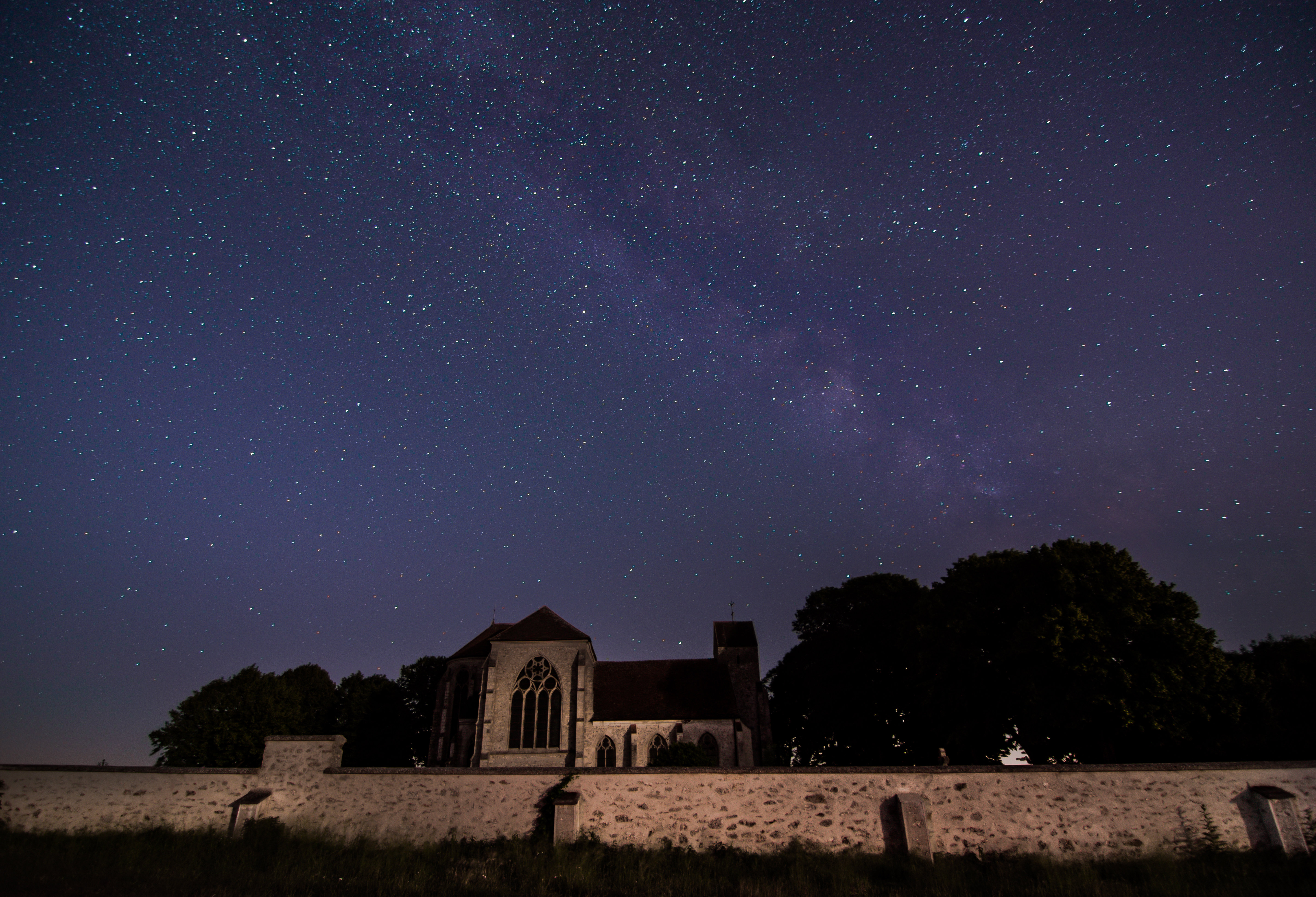

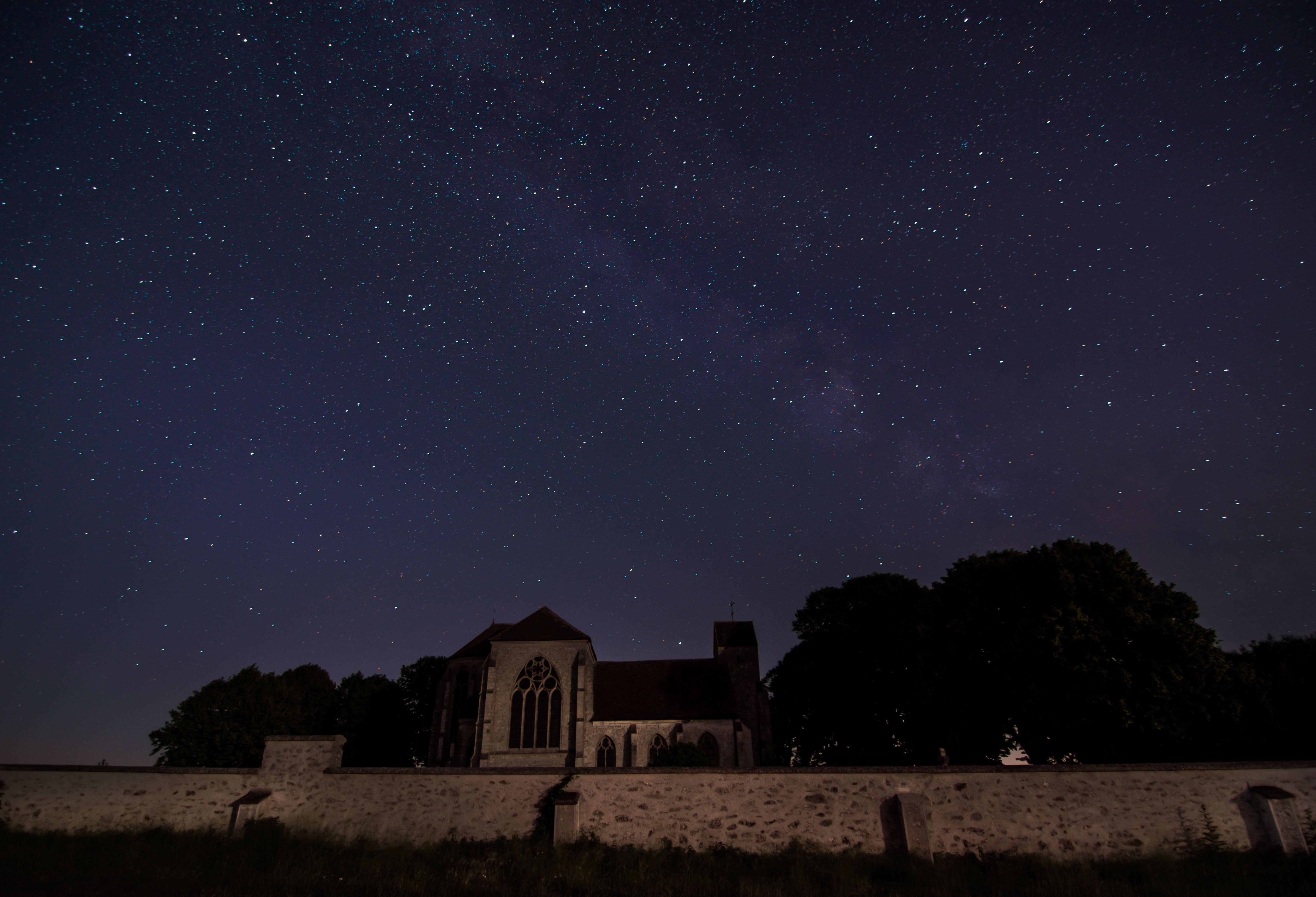

Voici donc mon 1er essai hier soir avec vos conseils :
J'aimerai vraiment vos avis, critique et conseils pour amélioration ...
conditions:
ciel de campagne de région parisienne réputé pour avoir un bon ciel dans la région village étoilé ...
exifs :
15x25sec, pas de DOF.
à 11mm.
f2.8.
materiel:
Nikon d5300, Tokina 11-18 f2.8.
 + FILTRE COKIN CLEARSKY
logiciel:
sequator + lightroom pour finir.
Alors je suis globalement content, même si la voie lactée ne ressort vraiment pas beaucoup ...
Voici le tiff en sortie de sequator :
final2.tif
Si vous pouvez m'aiguiller pour savoir si je peut faire mieux (post traitement) ou si mon ciel ici ne le permet pas...
Modifié par damien-astro

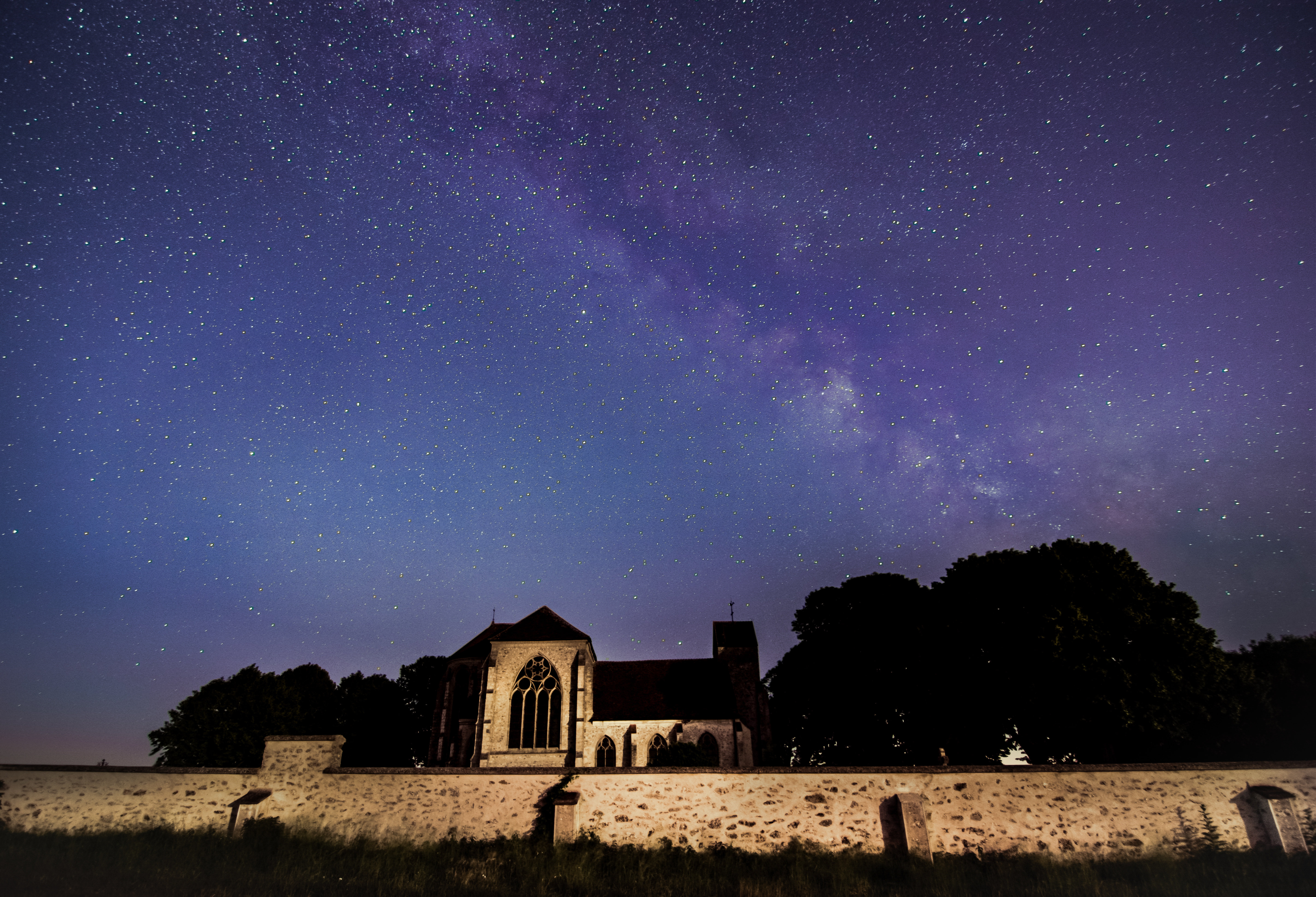

Tu peux aussi mettre un calque gradué pour le ciel afin de le rendre encore plus petant !
Il y a 3 heures, Fred_76 a dit :
Merci Fred, tu pense que je peu encore tirée un peu sur les manette... J'esserai merci 😉
il y a 19 minutes, damien-astro a dit :
Une version final... vous en pensez quoi ?
Peut être trop de magenta et de bleu...
sinon c’est une belle prise !
il y a 3 minutes, Fred_76 a dit :
Merci de ton retour, oui tu a raison c'est presque too much ... pas facile de post traiter ce genre de photo ...
en tout les cas merci encore pour ton tuto sur sequator ....
bon ciel 😉

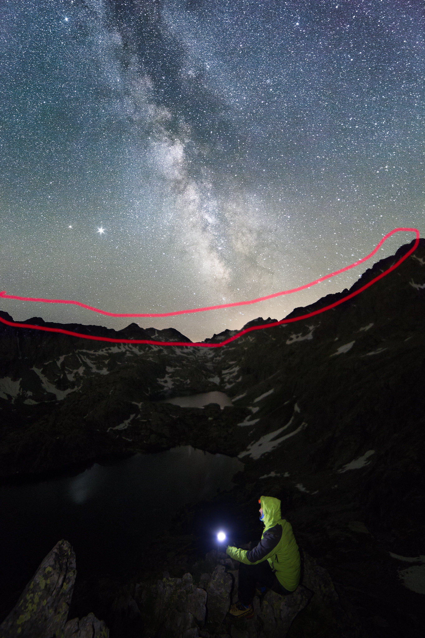

Il n'y a pas moyen  dans sequator de zoomer pour effectuer précisément la sélection du ciel? j'ai des  trucs pas jojo qui apparaissent dans les zones de transition
Malheureusement non... tu peux réduire la taille du cercle de sélection avec la roulette de la souris, c’est tout.
