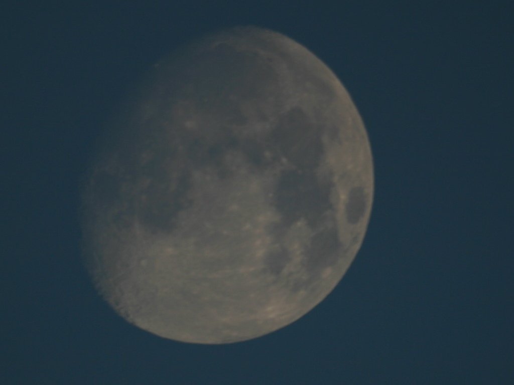

Débutant en astrophoto, je me consacre dans un premier temps à améliorer chaque fois un peu plus mes prises de vue de notre satellite...
C'est déjà pas mal et il y a de quoi faire !!!
Le plus ardu étant d'avoir une image parfaitement nette !!!
Par contre, j'ai déjà essayer de réaliser des empilements de plusieurs photos sous Registax et bien qu'aillant suivis le tuto de Steph-astro à la lettre, le résultat est toujours le même et se termine par ce que je vous met en pièce jointe.
La question est toute simple : POURQUOI ?
Merci d'avance des pistes que vous pourriez m'apporter...
Raphael
Photos prise avec un D90 - 55-300mm - sans monture

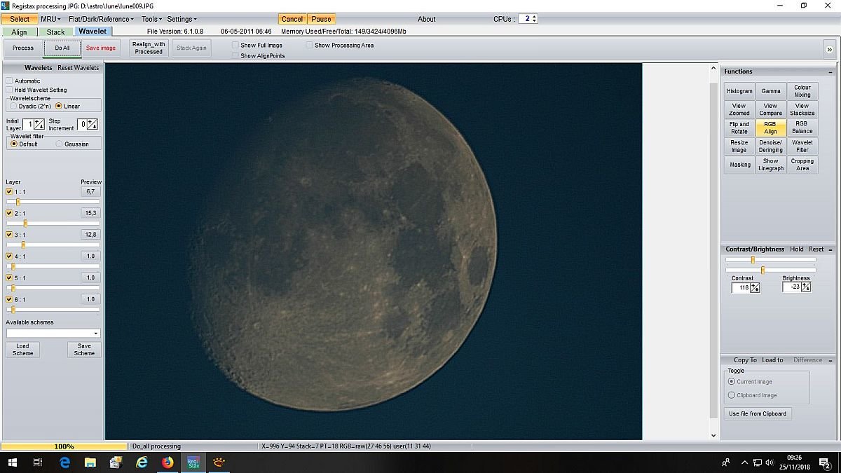

Ci-joint une capture d'écran Registax pour les wavelets que j'ai retrouvé.
Olivier

Il faut effectivement appliquer un traitement (léger ) par ondelettes sur l'image finale.

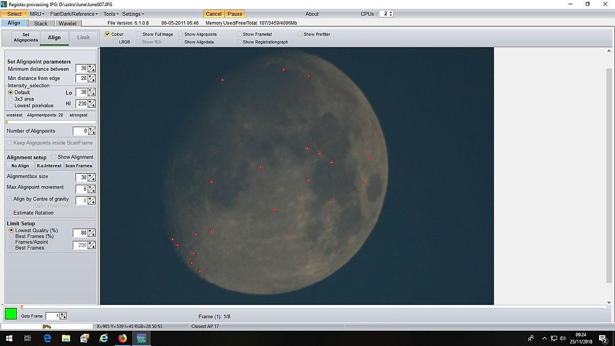

Mais ici on dirait qu'il y a un problème d'alignement.

Exactement... Mais l’alignement ne doit-il pas se faire aussi en automatique dans registax ?
Je ne fais pas (encore) de vidéo... plutôt des séries de photos, la lune bouge donc un peu sur chaques photos...

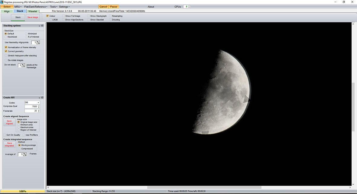

je ne sais pas comment tu procèdes; voilà par exemple ce que j'ai fait avec une ancienne série de 8 photos pas terrible.

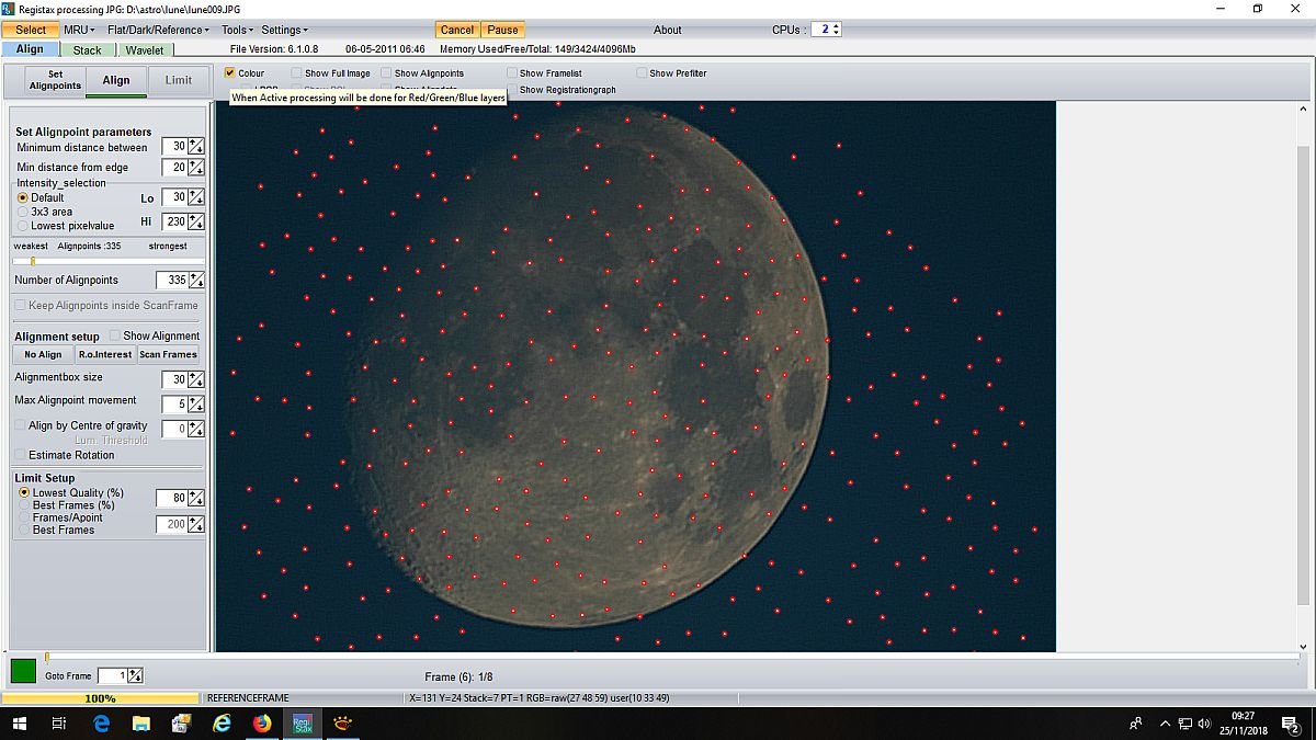

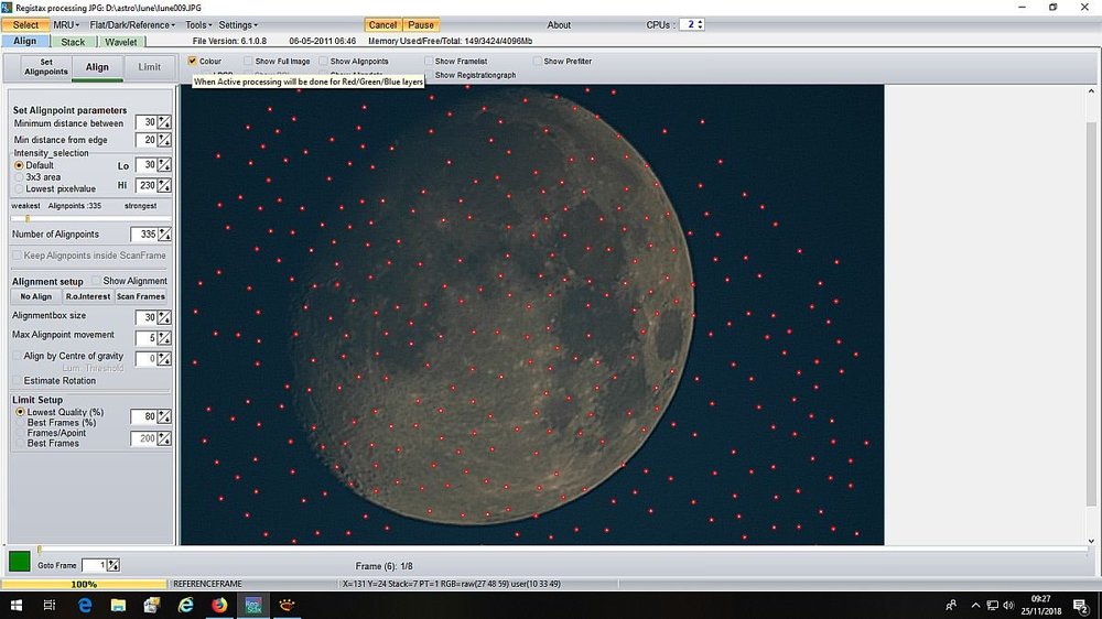

Dans Registax je charge toutes les images et je place un maximum de points d'alignement sur la 1ère image
(j'utilise les cratères ou les taches les plus visibles)
Ensuite: Limit (ici qualité mini 80%) puis Stack. Passer ensuite dans l'onglet Wavelet et agir doucement sur les niveaux, régler contraste et luminosité.
Appliquer à toute l'image en faisant "Do all"
On pourrait s'arrêter là mais il est possible de refaire un alignement avec l'image obtenue: "realign with processed"
Registax place alors automatiquement un plus grand nombre de points d'alignement
On refait alors Align->Limit->Stack-> Wavelet
et voilà le résultat:
à comparer à une image seule:
