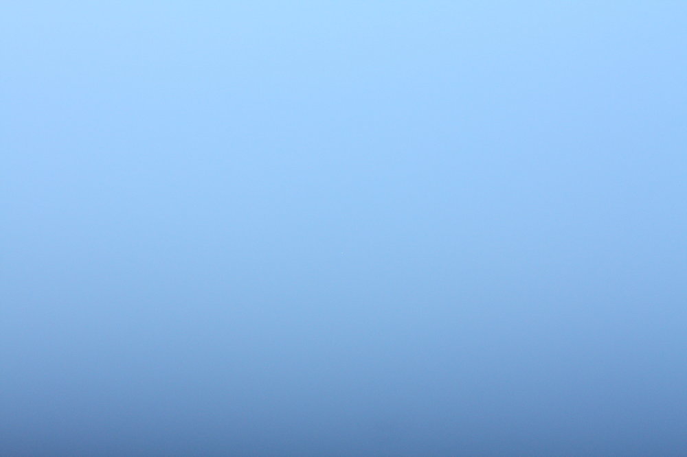

Je n 'arrive plus à trouver les bons paramétres de mon APN pour éviter d'avoir sur le bas de mes brutes une bande légerement plus foncées.
De mémoire ,celà venait du relevage du mirroir .
dans le menu des fonctions personnalisées la fonction 9 verouillage du miroir est activée mais alors ma manette de déclenchement automatique va faire une brute sur 2.
En effet, à la premiére impulsion le miroir se souléve, et si c'est des pauses de 1 minute par exemple, l APN ne prend pas de photos. Ce n'est qu'à la prochaine impulsion qu'il prendra la photo et ainsi de suite .
Si certains d'entre vous se souviennent de l 'astuce ,merci de m'eclairer .

justement c'est en essayant de faire des offset que j'ai eu confirmation que ça venait de mon miroir.
j'ai essayé de faire des offset sur le ciel sans nuage.
j'avais mis en position blocage du miroir et réglé mon histogramme a une valeur moyenne.
tout celà pour faire mes  offset avec le miroir relevé.

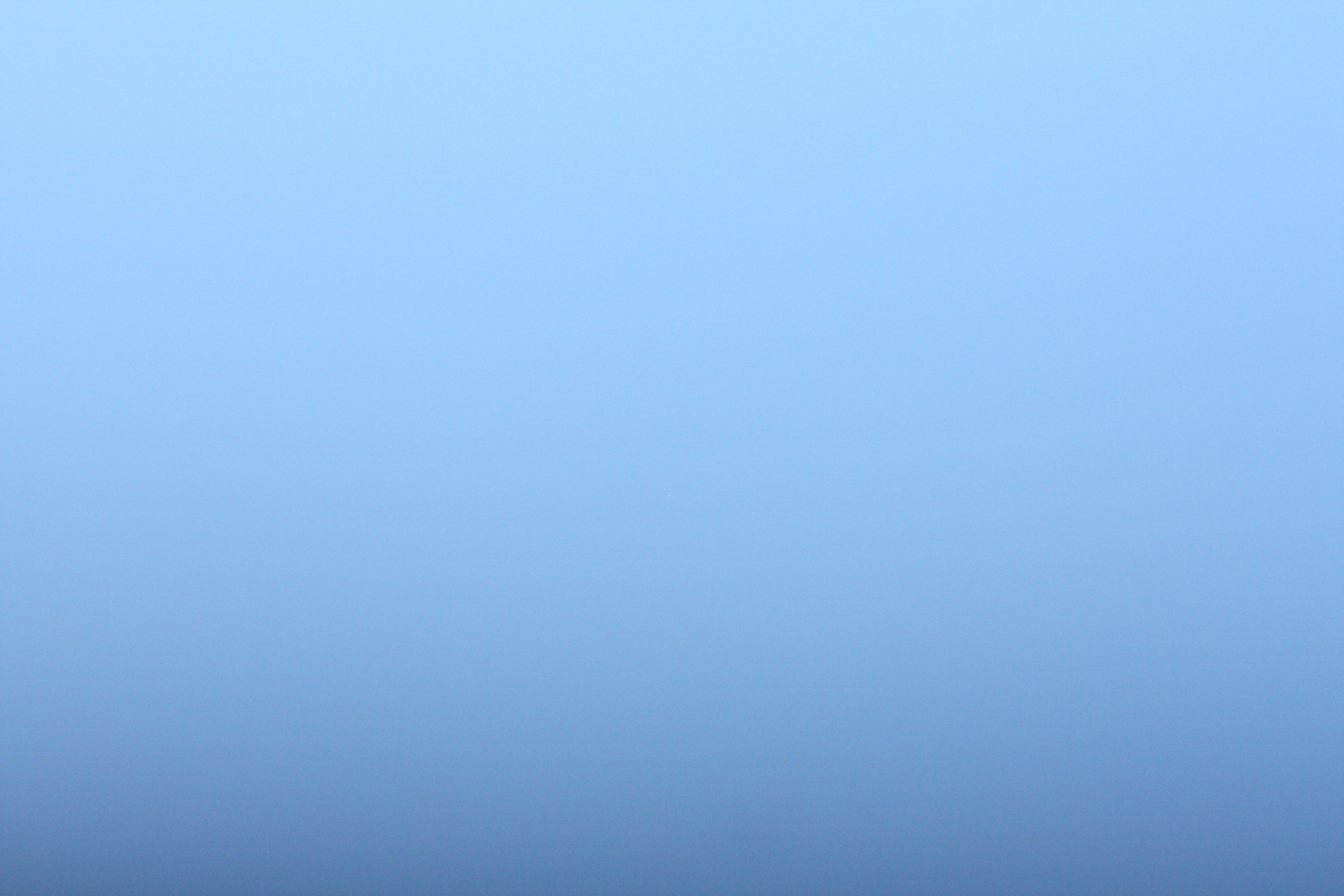

Résultat ,j'ai un dégradé de bas en haut et ceci quelque soie l'orientation de mon APN par rapport au soleil.
La vitesse était 3200 pour 800 iso.
j'ai posté un exemple ,j'en ai 50 comme ça lol
Par contre si je fais un pré declenchement, le miroir se reléve et aprés je n'ai plus ce dégradé

Tu n'aura a le faire que pour les flats alors car sur les longues pose cela ne doit pas se voir, sur les offset et les dark c'est avec le bouchon donc dans le noir on doit pas avoir de souci ;)
j'ai compris,et ça me revient en mémoire lol
En fait je n'ai pas besoin de cette fonction (blocage du miroir) sur les longues poses. Donc je n'utilise pas pour pouvoir utiliser mon intervalométre. C'est comme ça que je faisais avant lol.
En voulant faire mieux j'ai créér un nouveau problème.
Merci Ryo
