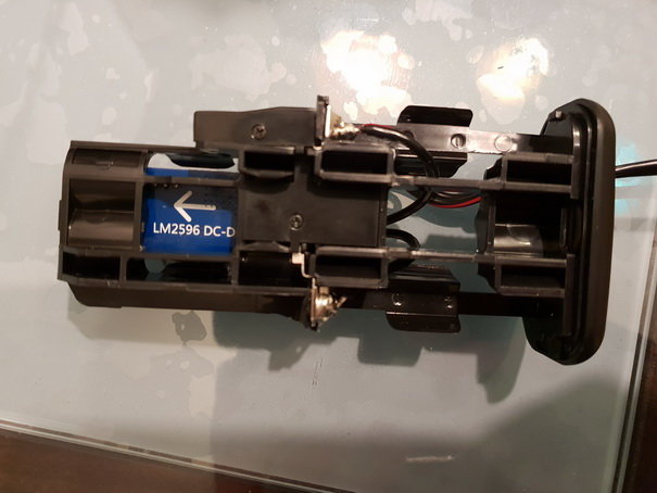

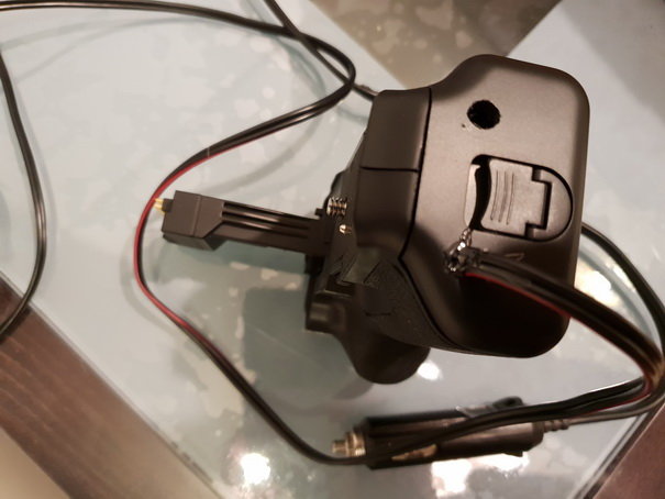

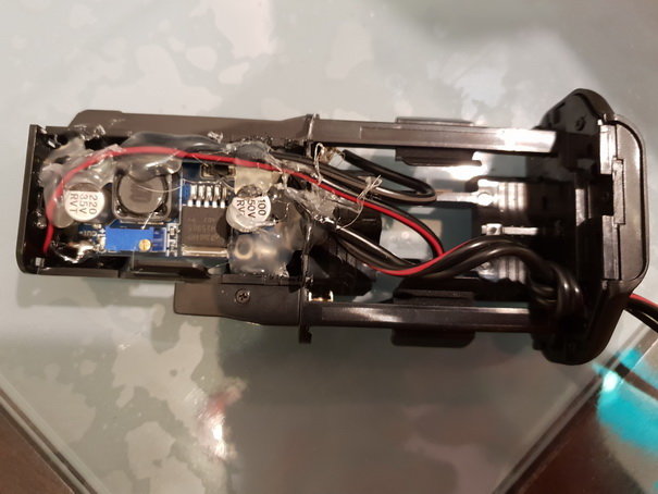

Je me suis bricolé une alimentation pour mon EOS 650D à l'aide d'un module LM2596 que j'ai mis dans le grip
Le rail contenant les 6 piles de 1.5v a été désossé des bornes + et -, seules les bornes + et - entrant en contact à l'interieur du grip ont été gardé.
La tension d'entrée est d'environ 13.8v et la tension de sortie a été reglé sur 7.5v
Il faudrait vérifier que l'alimentation à découpage du LM ne fait pas de bruit sur les images. Tu as regardé sur un offset ou un dark s'il n'y pas de trames périodiques?
Sinon, j'avais tenté de faire une fausse pile alimentée (un bloc de plastique avec deux vis pour les contacts) par un régulateur simple situé à l'extérieur mais les deux fils gênaient la fermeture de la trappe de la batterie. Pas top.
L'alimentation fonction très bien, mais j'ai pas verifié s'il y avait de la trames ou un truc qui n'a rien à faire sur un offset ou un dark.
