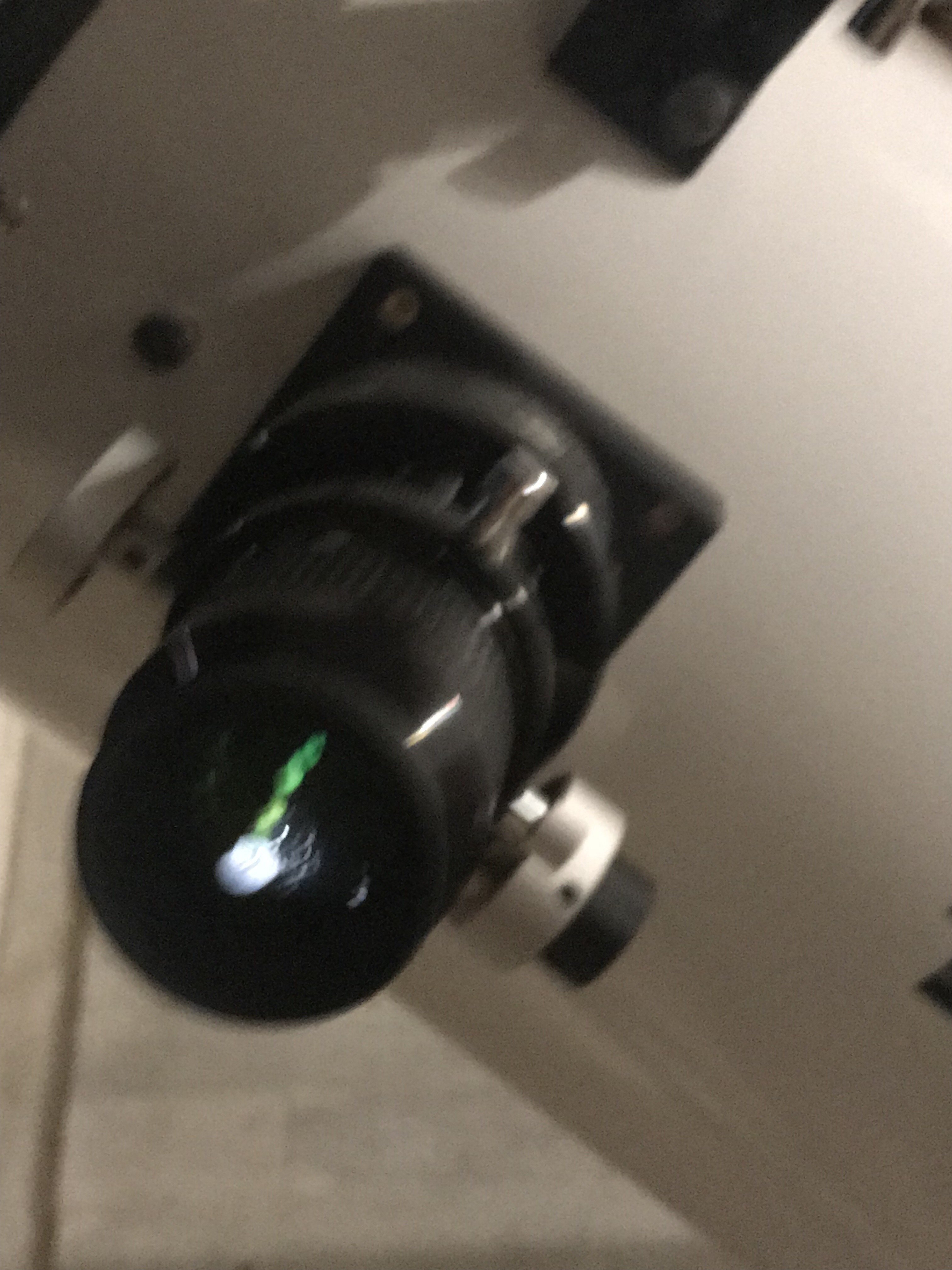

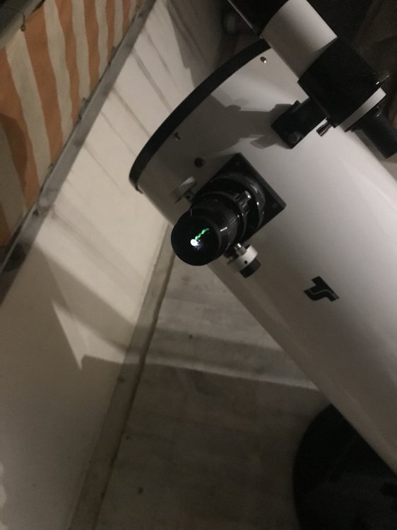

Pour l’instant tout se passe bien j’ai acheté un Laser collimateur Mais j’ai deux questions à vous poser pour savoir si j’ai bien fait Les réglages :
Je comprends pas pourquoi je vois « l araignée dans l oculaire. est ce normal ? Voir photos

Concernant l’araignée, je ne sais pas à quoi c’est du, je n’est jamais eu ce problème pour l’instant ... mais je penche vers un soucis de collimation ... attends les réponses des autres personnes passant par là !
C'est peut-être parce que la mise au point n'est pas correcte. C'est un coup classique qui peut se produire pour au moins trois raisons : l'utilisateur n'a pas pensé à faire la mise au point ; une vis sur le porte-oculaire est trop serrée et empêche sa translation ; une bague-allonge inutile a été montée et empêche d'accéder au point focal.
Je trouve tes explications pas assez détaillées (par exemple on ne sait pas ce que tu as observé quand tu as vu l'araignée, apparemment ni une étoile ni une planète puisque, pour celles-ci, tu vois une tache ronde floue). Mais le fait de voir une tache ronde à la place des étoiles et planètes suggère là aussi une impossibilité de faire la mise au point (ou un oubli).
