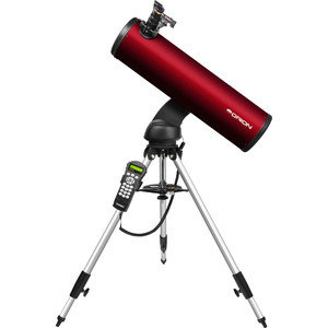

Je suis en train de voir avec mon frère pour débuter en Astrophotos. On a vu ce modele:
Télescope Orion N 150/750 StarSeeker IV AZ SynScan-GoTo Kit
Avez vous des avis à me donner ? Je compte le coupler à un Fuji Xt2.
Merci de vos conseils.
Orion est une bonne marque en général après pour faire de l'astrophoto ce ne sera pas trop possible car un boitier Fuji XT2 sera beaucoup trop lourd (+500g) et puis le suivi ne sera pas à la hauteur, déjà c'est du altaz alors que pour la photo (du moins en ciel profond) il faudrait de l'équatoriale. En général pour débuter en astrophoto il faut au moins mettre 1000€ rien que dans l'instrument et autant dans la monture EQ.
Je laisse les autres te répondre aussi, peut être que certains ont déjà réussi à faire quelque chose avec cet intrument après tout ;)
Bien pour du visuel.
Pour de l'imagerie, ca se limitera à une initiation en lunaire et planétaire avec des petites caméras style Neximage Celestron, StarShoot Orion ou petites ASI ou autres. Solaire avec un filtre pleine ouverture. En l'équipant d'une Barlow. Ca s'arretê là.
Mais c'est déjà pas mal pour de l'initiation et on peut se faire bien plaisir.
Bon ciel.
