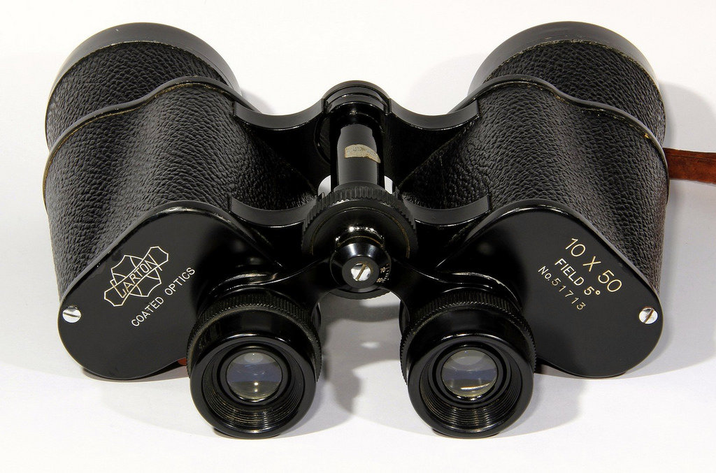

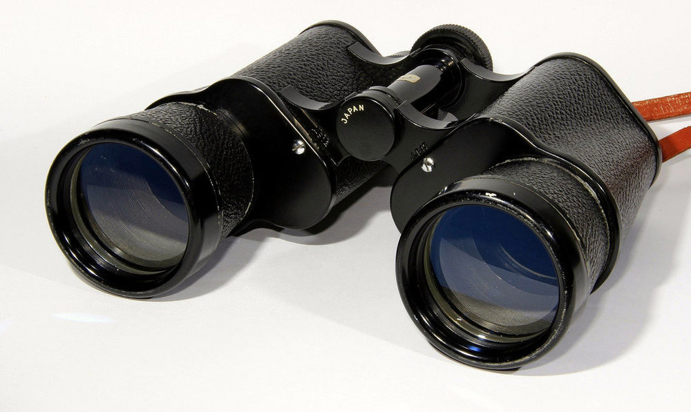

J'ai en ma possession une paire de jumelles 12x50 de marque Carton et je voudrais les utiliser pour l'observation astronomique.
Ce sont des jumelles de bonne qualité optique et mécanique. Elles ont une quarantaine d'années et sont en parfait état.
Mais leur grossissement font qu'il m'est impossible d'obtenir une image stable en les tenant à la main.
J'ai regardé sur internet pour trouver un adaptateur qui me permettrait de les fixer sur un mono- ou trépied, mais je n'ai rien trouvé qui semble aller avec ces jumelles (comme elles datent des années 70 elles n'ont pas de filetage permettant d'utiliser un adaptateur à vis).
Auriez-vous un conseil ou une astuce pour pouvoir les fixer sur un trépied ?
Merci.
N.B. les photos jointes ne sont pas celles de mes jumelles (les miennes sont des 12x50, là ce sont des 10x50), mais elles sont tout à fait similaires.

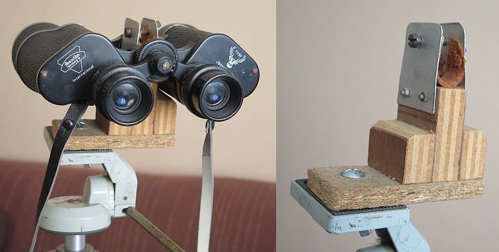

Bonne idée, merci !  Et on peut même en fabriquer un sur mesure.
