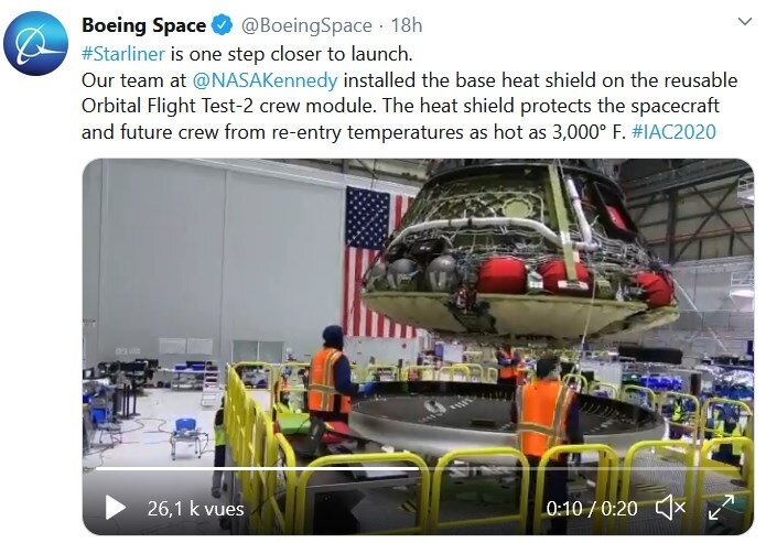

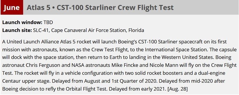

Actuellement le vol de remplacement OFT 2 (non habité) est annoncé NET 04/01/2021 (pas avant cette date) .... donc courant janvier (avec toujours les précautions d'usage bien entendu)
Boeing vient d'annoncer la pose du bouclier de protection thermique sur la capsule qui effectuera ce vol d'essai.
Il faudra patienter ... si ce vol OFT 2 remplit tous ses objectifs .... le mois de juin 2021 pour que soit effectué le premier vol habité CFT (Crew Flight Test) avec l'équipage : Chris Ferguson (astronaute de Boeing) et  Mike Fincke , Nicole Mann (astronautes NASA)
source https://spaceflightnow.com/launch-schedule/
Patience ...... un vol test après l'autre ....
