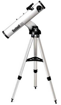

Bonjour je possede Telescope Bushnell noth star goto 114/900 equipè d'une monture (pour les nuls car c'est notre cas) avec un pointage automatisé sur une base  pré-enregistrè.
J'ai different optique avec 20 mm et 4mm et une lentille Barlow x3

Pour compléter, faire de la photo de ciel profond avec ce type d'instrument tu peux oublier, du planétaire peut être avec un smartphone en l'approchant de l'oculaire mais tu risques d'être déçu quand même, le porte oculaire 1.25" en plastique ici se briserai sous le poids d'un reflex. Faire de la photo necessite une bonne monture EQ, un instrument doté d'un bon porte oculaire en 2", d'un boitier reflex ou d'une camera de type CMOS (car pas trop cher) et de logiciels pour le traitement des images (on supprime le bruit en empilant les prises de vues), heureusement tous les logiciels nécessaires sont gratuits.
C'est déjà pas mal  non ?
J’ai débuté avec à peu près la même configuration que la tienne, crois-moi, si tu veux, tu peux faire pas mal de choses avec. (En visuel bien sûr).

J'ai débuté avec une lunette de 60/700. Au bout de deux ans j'en avais fait le tour, j'avais hâte de passer au diamètre supérieur. J'ai acquis un 115/900 d'occasion. Il m'a servi trois ans. Pas plus, parce que j'ai eu l'occasion d'avoir encore plus gros, mais cette fois je n'avais pas fait le tour. Il y a tellement de choses à voir avec un 115/900 : quelques détails à la surface des planètes, les passages d'ombres des satellites de Jupiter ou leurs occultations/éclipses, la calotte polaire de Mars, les plus brillants astéroïdes, des comètes brillantes (Wirtanen arrive dans quelques jours !), des centaines d'étoiles doubles, les plus brillants amas ouverts résolus, les autres objets principaux du ciel profond sous forme de taches floues, et puis bien sûr la Lune (elle est déjà très bien avec la lunette de 60 mm, mais au 115/900 c'est encore mieux). Après, encore faut-il avoir un bon ciel, et c'est souvent ça le plus difficile. (Sous un ciel urbain, ce sera forcément décevant.)
