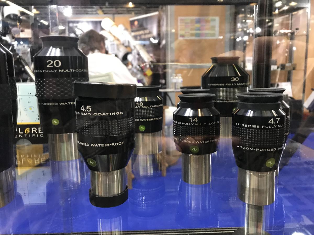

prochainement seront dispo de nouvelles focales : le 4,5mm, le 6,5mm et le 8,5mm, tous trois en 82° , il faut se renseigner chez ES s'ils en ont en stock .
j'ai le 4,5mm, bien meilleur que son ancienne version 4,7mm, j'en suis très content ; mais pas eu le temps encore , faute de météo, de faire tous les mêmes tests.

en 52° et 82° 😋 ils étaient présentés aux RCE , je me suis pris le 4,5mm82° (ainsi que le 3mm en 52°)

essayes de contacter l'atelier du Moulin Blandé , je les ai eu par eux , sur stand RCE
une petite photo du 3mm52°, 6,7mm82° et 4,5mm82° :

le 4,7-82° est à 139€ , le 4,5-82° doit être à 149€ (il y avait ristourne au salon)
je suis d'accord que ES  traine à mettre à jour son  site internet, il n'y avait pas beaucoup de stock, c'est un peu leur problème :?:
j’espère que ça ne sera pas une "édition limitée" :?: il est quand même bien meilleur 😋
