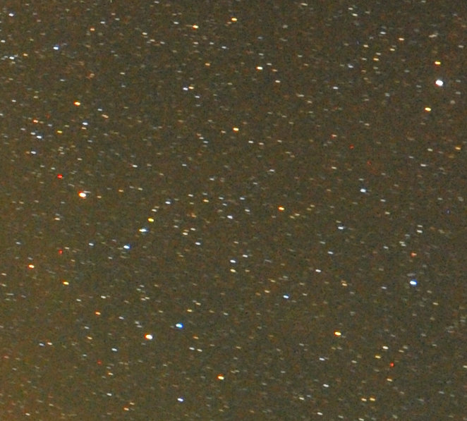

On peut faire des trucs pas trop moches avec un 14 mm à f/2.8, 30 secondes de pose et 3200 ISO, le tout sur un simple trépied. À cette focale, les étoiles font des trainées suffisamment courtes pour qu'il faille vraiment regarder de près pour s'apercevoir de leur existence.
Ci-dessous, la pire partie (près de l'équateur céleste, dans l'Aigle) d'une photo répondant à ces caractéristiques (aucun traitement, d'où les points vivement colorés, dus aux pixels "chauds") :
Modifié par Moot

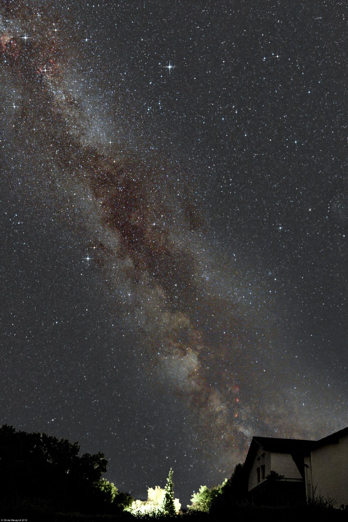

Perso, en environnement de PL moyenne, je mets un EOS-CLIP CLS-CCD avant mon Samyang et je pose 120s min à 800 iso, le tout sur ma monture pour avoir un suivi.
Le trépied  est bien si tu as un APN très sensible comme le Sony Alpha avec un fort ISO (tu peux faire, en équivalent, 15s à 6400 iso sans pb)
(Exemple avec mon Samyang https://www.webastro.net/upload/mediumimages/127040-1541974941.jpg)
Olivier
