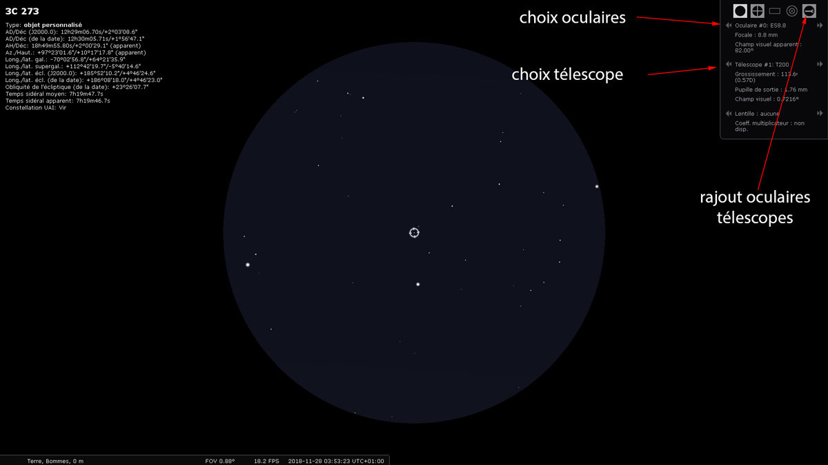

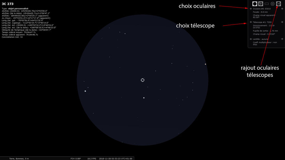

Pour repérer le monstre il te faudra une carte de champ
avec Stellarium tu peux modéliser ton télescope et tes oculaires
quand tu as le champ (attention, pour les objets non référencés, il faut laisser le temps à Stellarium de se connecter aux bases de données sur le net) tu fais control s
une capture d'écran est maintenant dans "tes images"
tu l'inverses et tu l'imprimes
j'oubliais, dans configuration/pluggins tu active "oculaires"

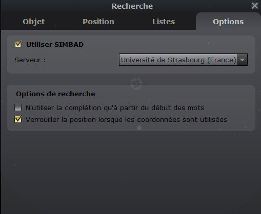

dans recherche, onglet options, utiliser Simbad:
