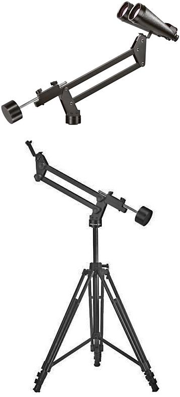

Par contre, il faut avoir à l'esprit que ce genre d'instrument est à visée directe. Il faut donc pouvoir se stabiliser pour observer avec un peu de confort (sur une chaise longue par exemple). L'observation au zénith ne sera jamais aisée, mais il est possible de les monter sur un trépied. On trouve des montures pour faciliter l'observation aux jumelles mais le prix fera exploser le budget de départ...

Il y a 11 heures, La Boetie a dit :
Avec ce genre de monture et une chaise longue, on peut atteindre le zénith 😀
Pas très confortable cette usine à gaz :b:. L’intérêt des jumelles est la facilité, la simplicité et le peu de temps pour la mise en oeuvre du matos ;).
