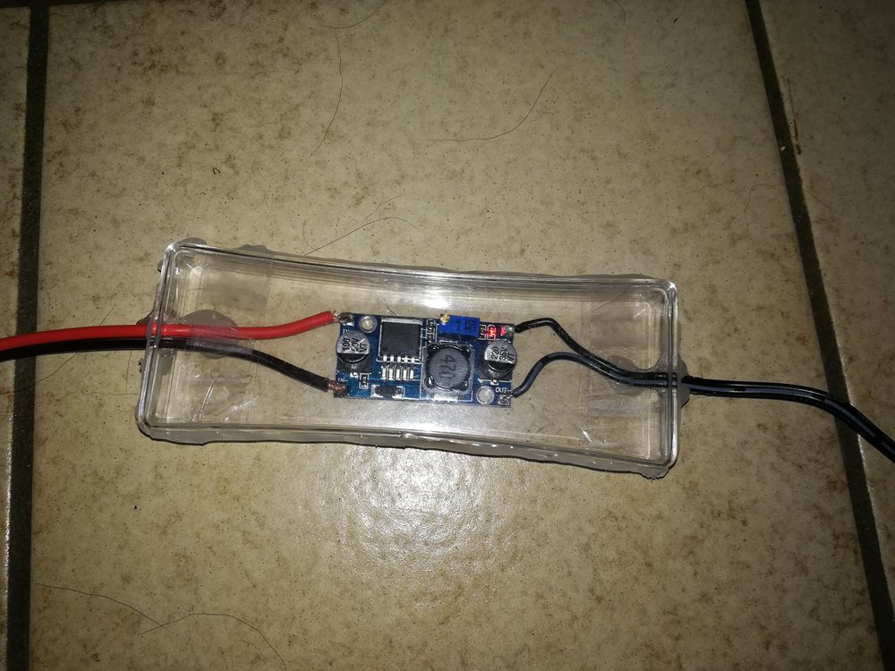

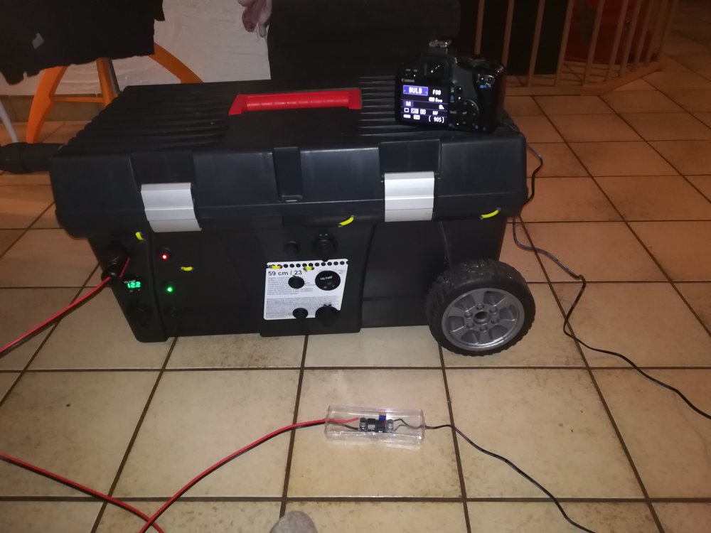

Bon j'ai suivi vos conseils pour le stepdown, et me suis fait une petite alimentation pour mon APN. C'est pas esthétique mais ça marche 😁
Bon ciel à tous,
Justin
